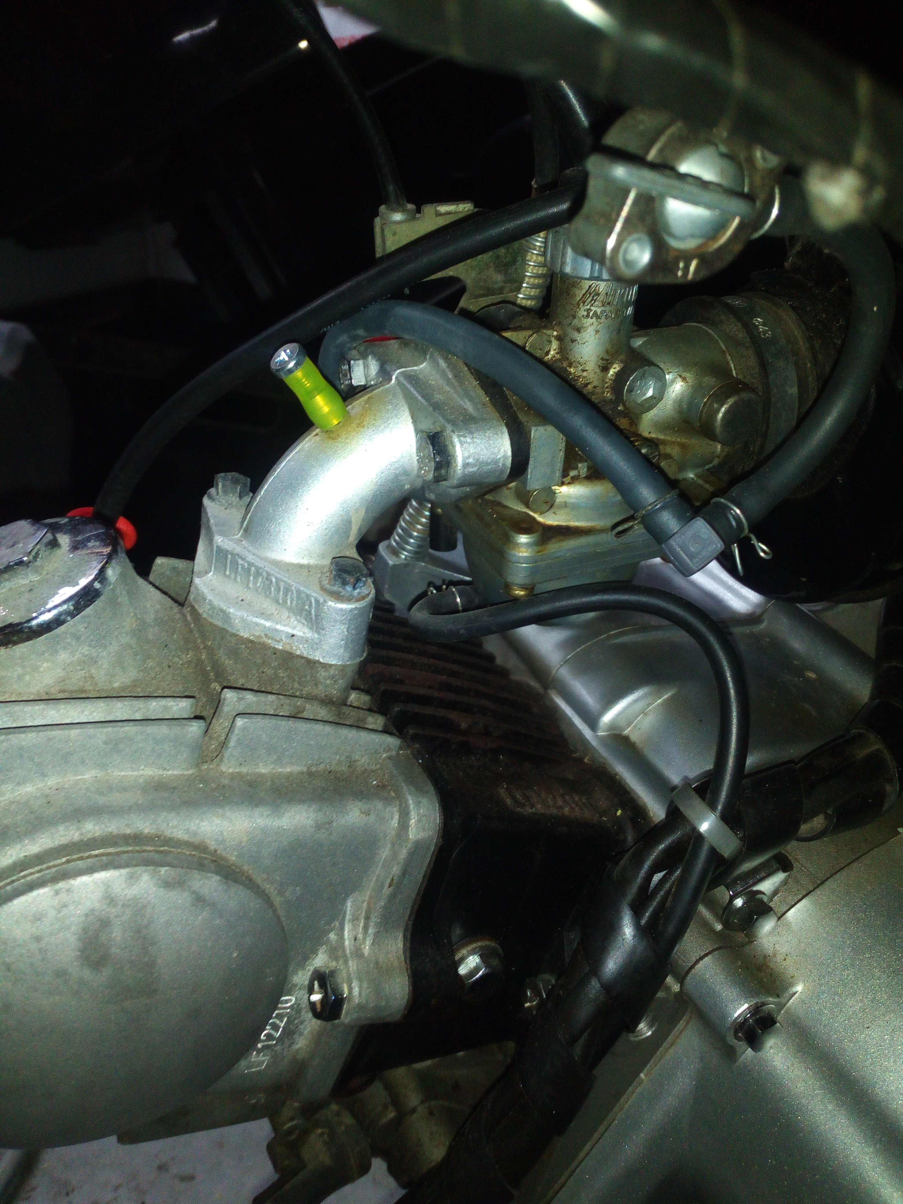

Naar hetgeen ik heb kunnen lezen en begrijpen dient dat membraanpompje helemaal tot niks en inderdaad, na het afkoppelen was het regelen van de ralenti en het hernemen van de gas piece-of-cake. Sindsdien draait de brommer stabiel en krijg ik de ralenti zelfs mooi afgesteld dat die begint écht te viertakten.

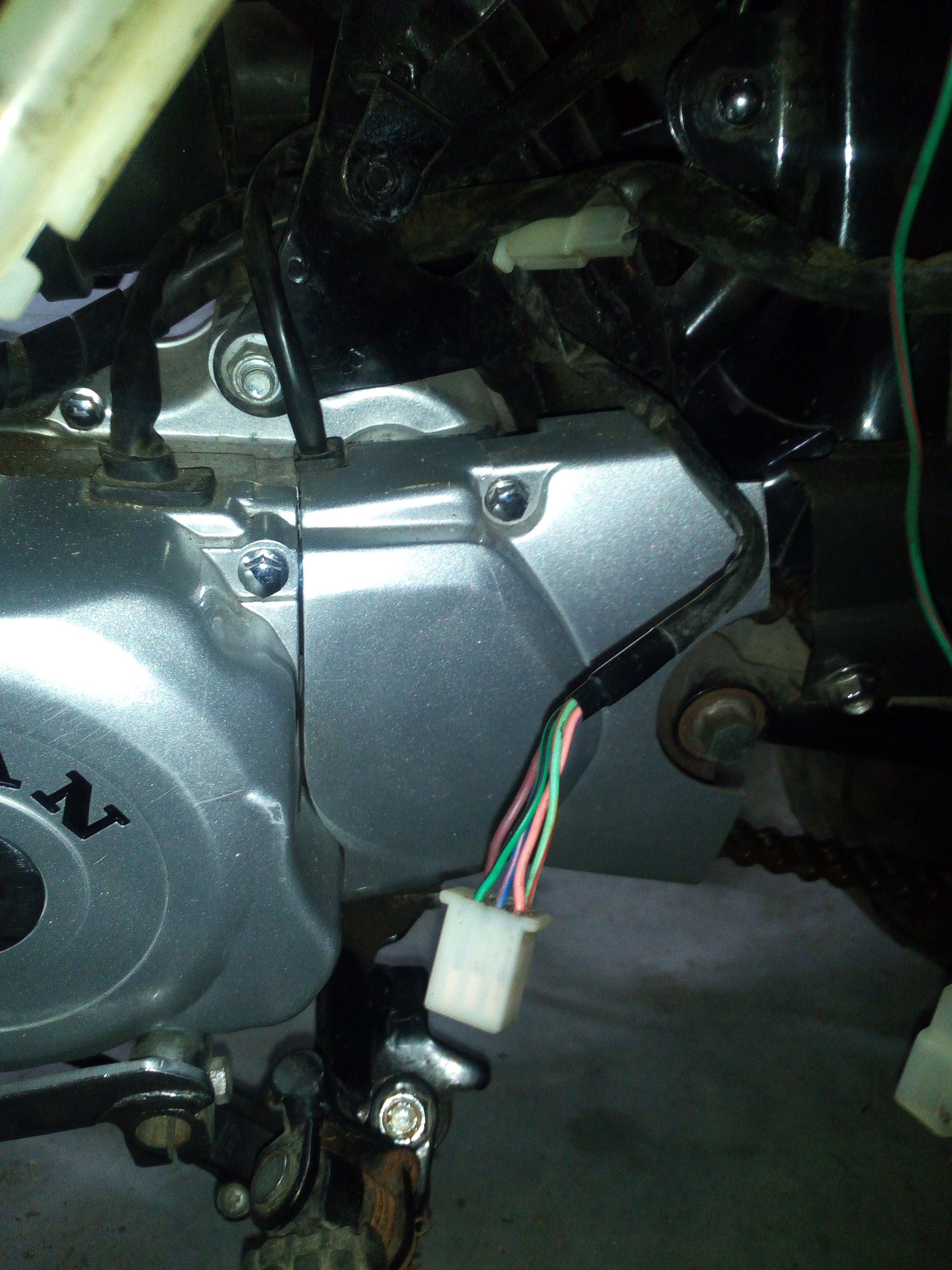

Maar nu zit ik toch nog met een vraagje/probleempje... voor wat dient deze stekker ?
ik vermoed dat dit een soort versnellingsindicator zou kunnen zijn... moest dat het geval zijn, iemand een idee voor de Neutraal? Dan kan ik dat lampje in de (honda-)koplamp ook aansluiten.

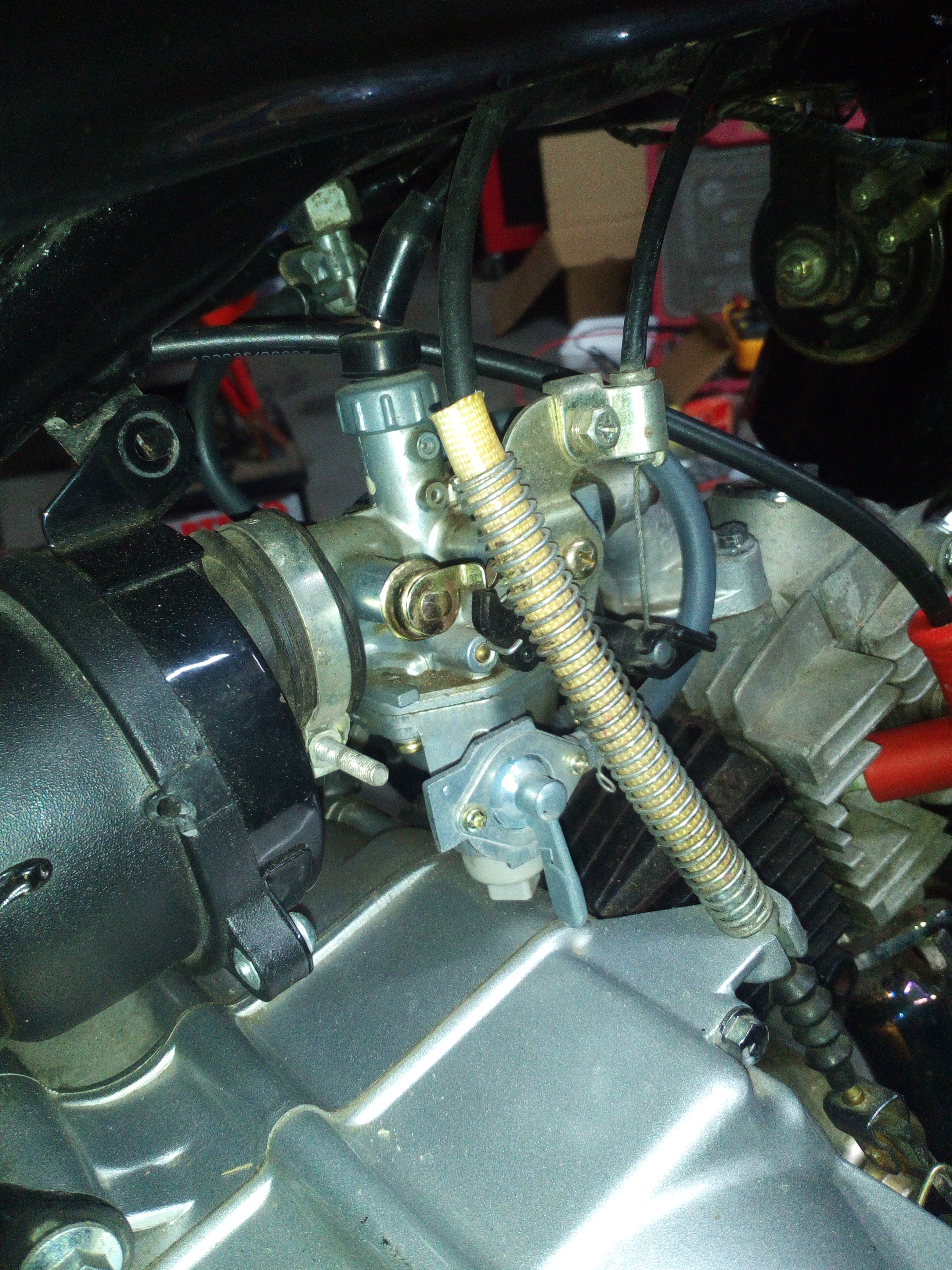

Iemand trouwens een idee waarom (nut/doel/... mogelijk doel) een tweede benzinekraan aan de carburator staat?

Kraantje op de carburateur heb ik, af fabriek, nog niet eerder gezien bij een monkeykloon.
Neutraal, hoogstwaarschijnlijk lichtgroen met rode streep.

Heeft gisteren wat geduurd voor ik door had welke combo "normaal" was...nielspbr schreef: Kraantje op de carburateur heb ik, af fabriek, nog niet eerder gezien bij een monkeykloon.
Want de kraan aan de carbu "toe" is niet 100% toe... met chocke op bijvoorbeeld blijft die dan nog "draaien"... niet mooi, maar doet het wel.
Misschien een leuke manier als "begrenzer" moest dat ooit nodig zijn
Zaterdag nakijken.nielspbr schreef: Neutraal, hoogstwaarschijnlijk lichtgroen met rode streep.

Ik denk dat er een quad carburateur op zit. Niet gek opkijken als dat in de fabriek al gebeurd is. Die Chinezen kijken niet zo nauw.
