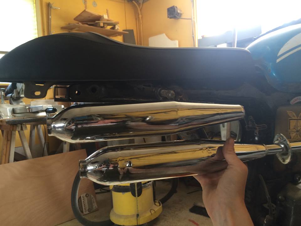

Nieuw zadel en motorkenteken.
komt een cb200 achterbrug en naaf op, 19 inch achtervelg die er op zat komt er weer op, denk een verse mooie brede alu.
voorvelg moet ook blank worden. weet nog niet hoe. kan het er af poetsen maar dan gaat het alu oxideren denk.
Bovenste demper is mijn luchtfilter.
onderste is mijn echte demper.

Ziet er een mooi idee uit, die twee dempers!

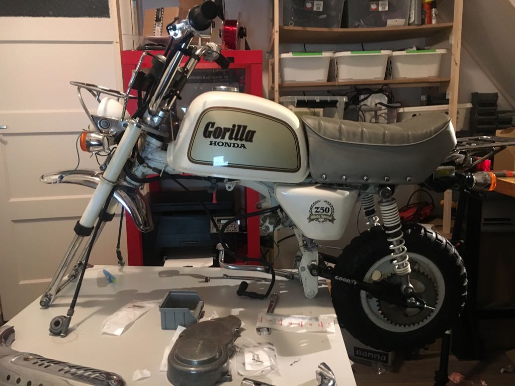

Ik ben op dit moment deze aan het opbouwen en kijken wat mist.
plan is hem op motorkenteken te zetten. en ik denk 85cc. Ik heb een blok en framenummer wat matcht dus dat vindt ik wel mooi., er zit nu 70cc op wat ik beloofd heb terug op te sturen naar de koper dus hij moet toch open, en ik wil de ori look zo veel mogelijk behouden. dus geen gedoe met bamiblokken en oliekoeler.
nog best een grote lijst met kleine dingetjes die missen of niet goed zijn.

106cc scut
ja dit is dus het broertje van bart.
Berichten: 16205
Re: john zijn brommers.
Bedoel je 85cc langeslag(nt90)?

nielspbr schreef: 24 feb 2018 21:44 Bedoel je 85cc langeslag(nt90)?
wilde gedachte om alleen een grotere pomp erin te knallen en een boring wat in deze carters past erop te zetten. niks geks.
hotroddax schreef: 24 feb 2018 20:08106cc scut
= oliekoeler dus nee.. daarbij zit je ook met de koppeling EN 6v. Het hoeft niet heel hard te gaan want ik heb de buffel daarvoor (waar ik mee door ga als mijn schuur af is)

als je wil buffelen. c90 kruk c90 cilinder en c90 kop dan heb je een 85cc buffel blok. loopt niet heel erg hard wel veel power. past zo in je blok. een 52x52 setje is ook leuk maar dan lekker lui houden.
85cc korte slag wil veel meer toerenbeuken dat is mijn ervaring.

Hoi John, je zegt wel 6V, maar volgens mij is het wel 6v met lange drijfstang, betekent dus dat je alle 12v topendspul erop kan plakken.
Wat zijn de eerste 2 cijfers van het bloknummer?

Kan GB2 zijn, maar dat is nog geen GK4 hè. Ik trok pas ook een blok open waarbij de zuiger niet bovenin kwam. Bleek GB2 drijfstang te hebben, zat een GK4 52mm op.
