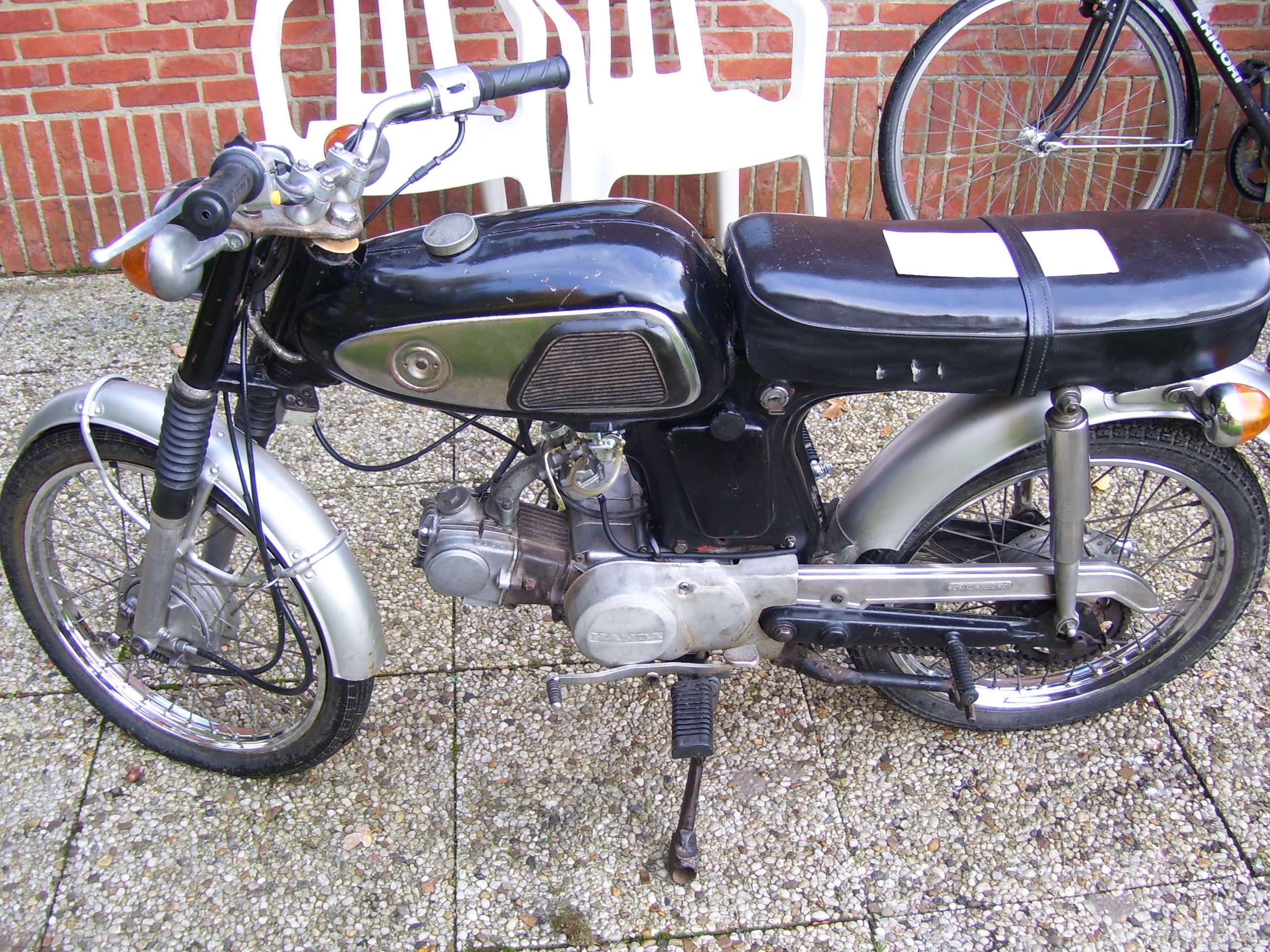

Hoi, De brommer is inderdaad zoals de bovenste, het model dat je veel in Vietnam ziet. Maar de motor is een 4bak. Nu het straffe is dat hij geen 1 naar beneden en de rest omhoog heeft, maar 1234 naar beneden, dus neutraal 1234 neutraal 1234...
De teller is een driehoeksvorm met een 5 versnellingen, dat lijkt dus de originele, maar aan de motor kom ik niet aan uit.

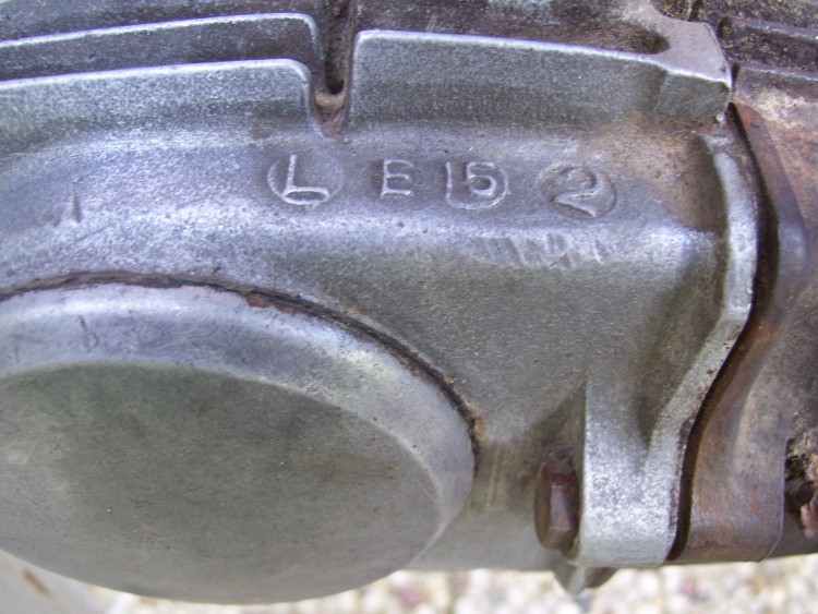

Aan de bouten te zien is het blok nooit open geweest. Op de cilinderkop staat ook het cijfer 15, misschien zegt dat iets. heb ook een gewone k3 en daar staat het cijfer 18 op. Hij heeft ook een zwarte cilinder.

Daarom vraag ik ook of hij gerestaureerd is . Vaak worden deze brommers in Vietnam gerestaureerd met imitatie-onderdelen en wordt er een namaak Honda Wave-vierbak en stalen cilinder opgezet.

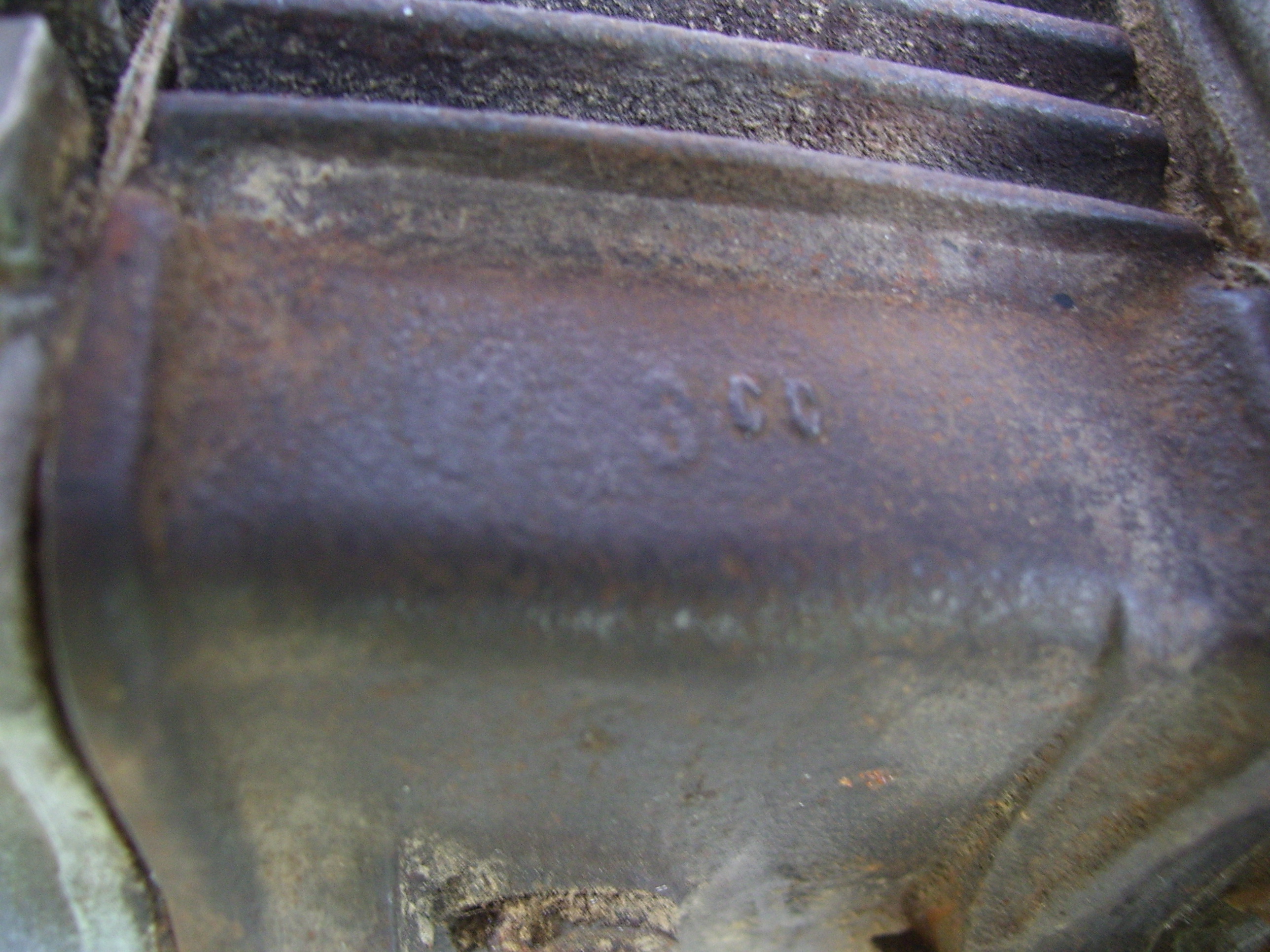

Ok, al bedankt voor de info. Kwa opdruk cilinder is het erg vaag. Je kan 8 cc lezen. Een cijfer voor de 8 staat er niet of is weggeslepen?

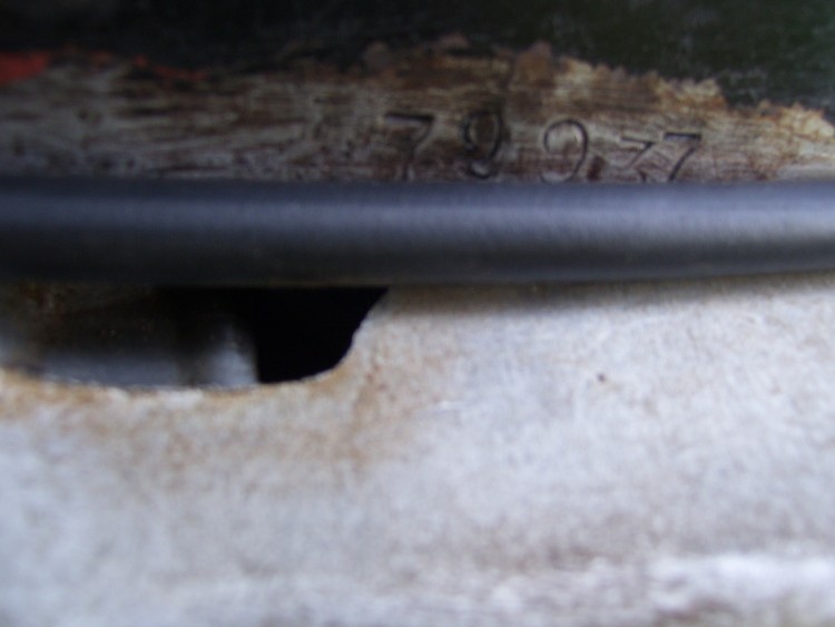

Ook het frame is klunje. Er staat geen benaming SS50E of iets dergelijks maar een 5tal cijfers en niet allemaal in dezelfde hoogte. Een zelf samengesteld blok lijkt me inderdaad het meest waarschijnlijk. Met Wave motorblokken of andere heb ik geen ervaring. Zal morgen eens een foto posten van het framenummer en bloknummer.

Ik hoop voor je dat er toch ergens in het frame een nummer staat met ss50.biker800 schreef:Ok, al bedankt voor de info. Kwa opdruk cilinder is het erg vaag. Je kan 8 cc lezen. Een cijfer voor de 8 staat er niet of is weggeslepen?
Anders konden ze nog wel eens moeilijk gaan doen bij het rdw
Ik ben wel zeer benieuwd naar je k0 of het ook daadwerkelijk een echte k0 is en niet iets anders, tegenwoordig zie je veel van die tai ssjes hier met 90% imi meuk er op zelfs de tanken zijn imi. vaak wordt er een cl50 frame of zo iets gebruikt die hadden ze daar al veel eerder dan wij de ssjes hier hadden,
Kan ook zijn dat ze gewoon een Japans ss blok er onder hebben gehangen daar zie je vaker die rotatie baken. Zijn wel heerlijke baken moet ik zeggen heb zelf een cd65 blok met zo'n bak.
Die opdruk op de cilinder zou van een 88cc setje kunnen zijn, honda heeft enkel 49, 63, 72 of 85 gebuikt op de welbekende blokken. Dan heb ik het dus niet over de Wave nice en dergelijke gewoon de ss look a like blokken, de 85cc is een lange cilinder van de c90 en cd90 blokken.
8cc zou dus goed een imi 88cc setje kunnen zijn.
Ik ben benieuwd naar de foto's van je ss.

De Vietnamese imi SS die ik gezien heb heeft ook een 48cc aanduiding. In Vietnam en Taiwan worden ze veel "gerestaureerd". Alle originele onderdelen zijn daar op, dus gebruiken ze zo goed als alleen maar imitatie. Ik zeg niet dat ze allemaal slecht zijn, maar van die SS die ik ken, is echt alles imi (wss bami), echt van de tank tot de naven en de schakelaars. Het frame heeft ook een heel apart overgetikt nummer.

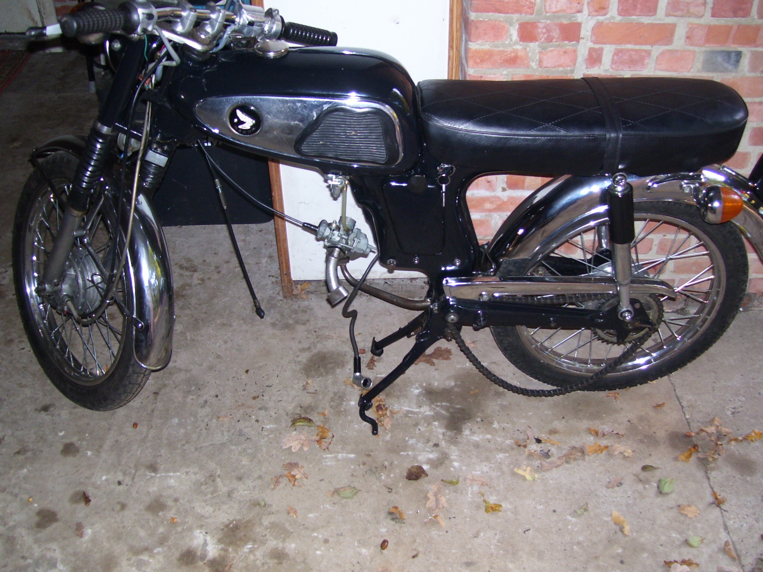

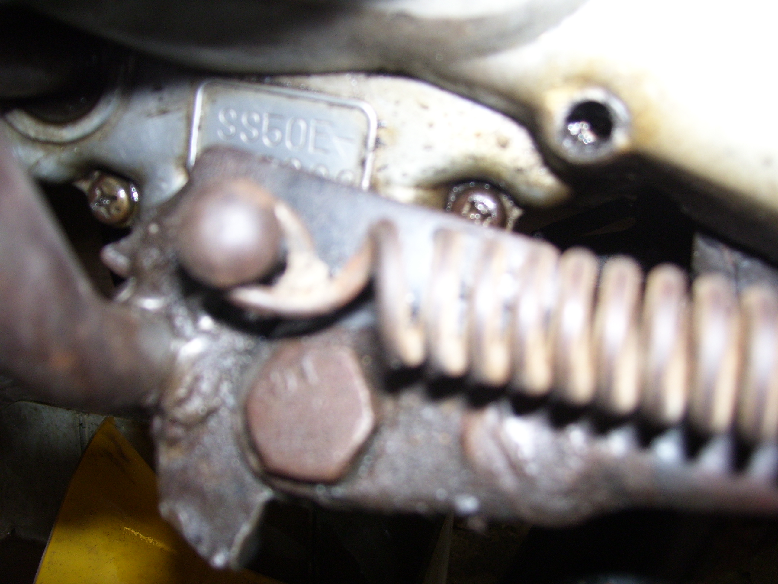

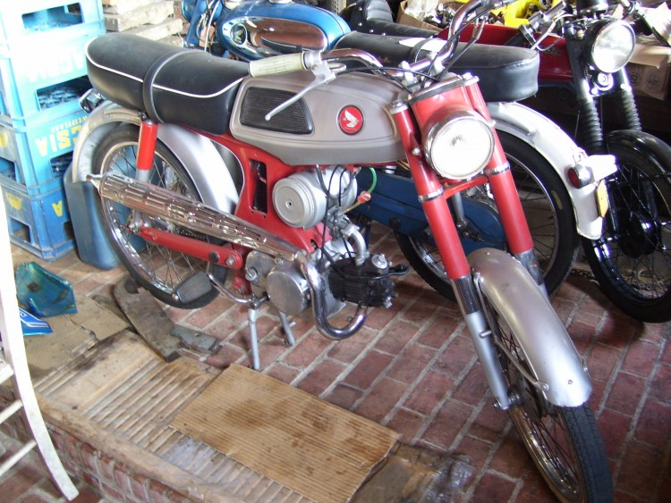

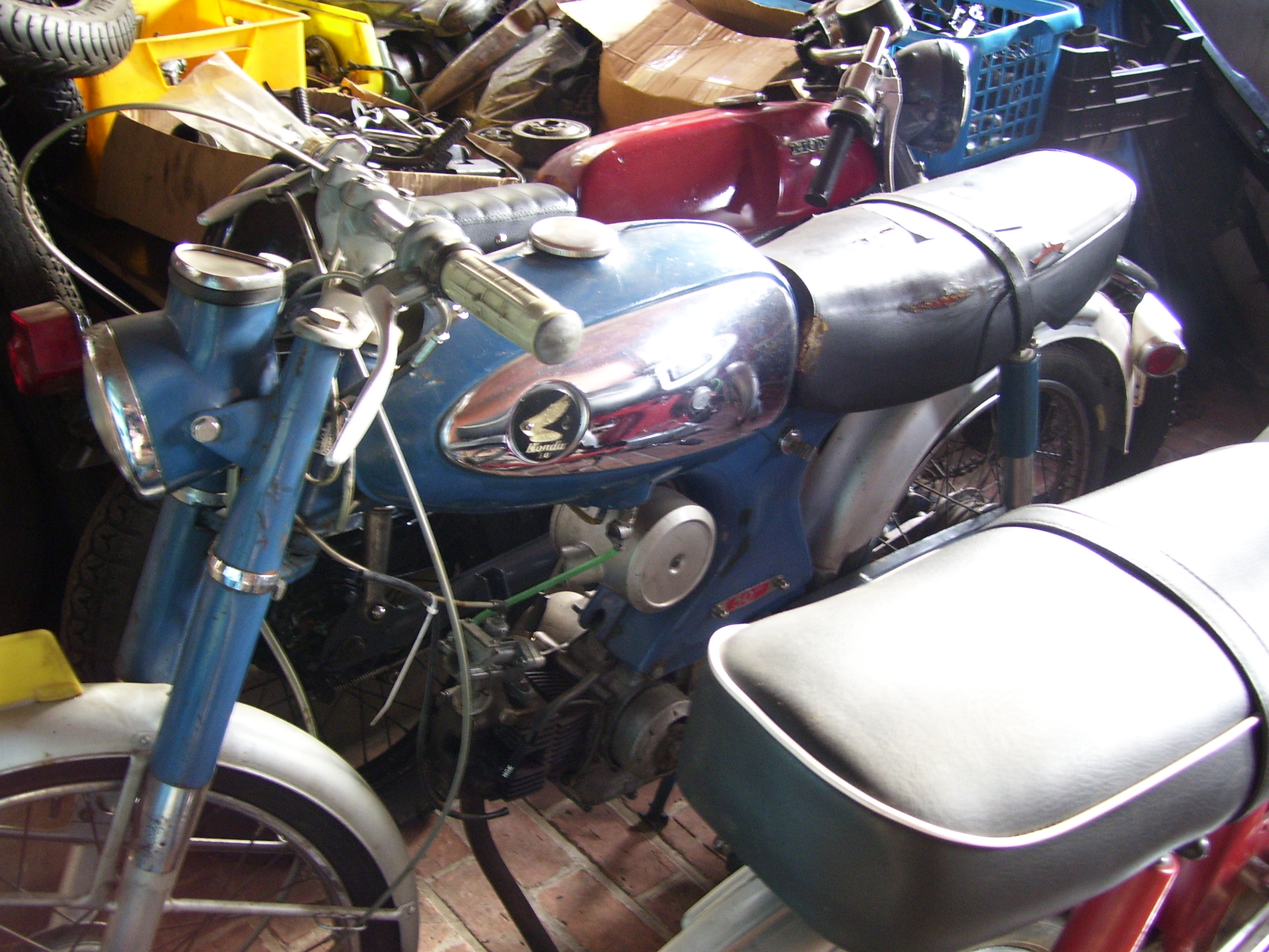

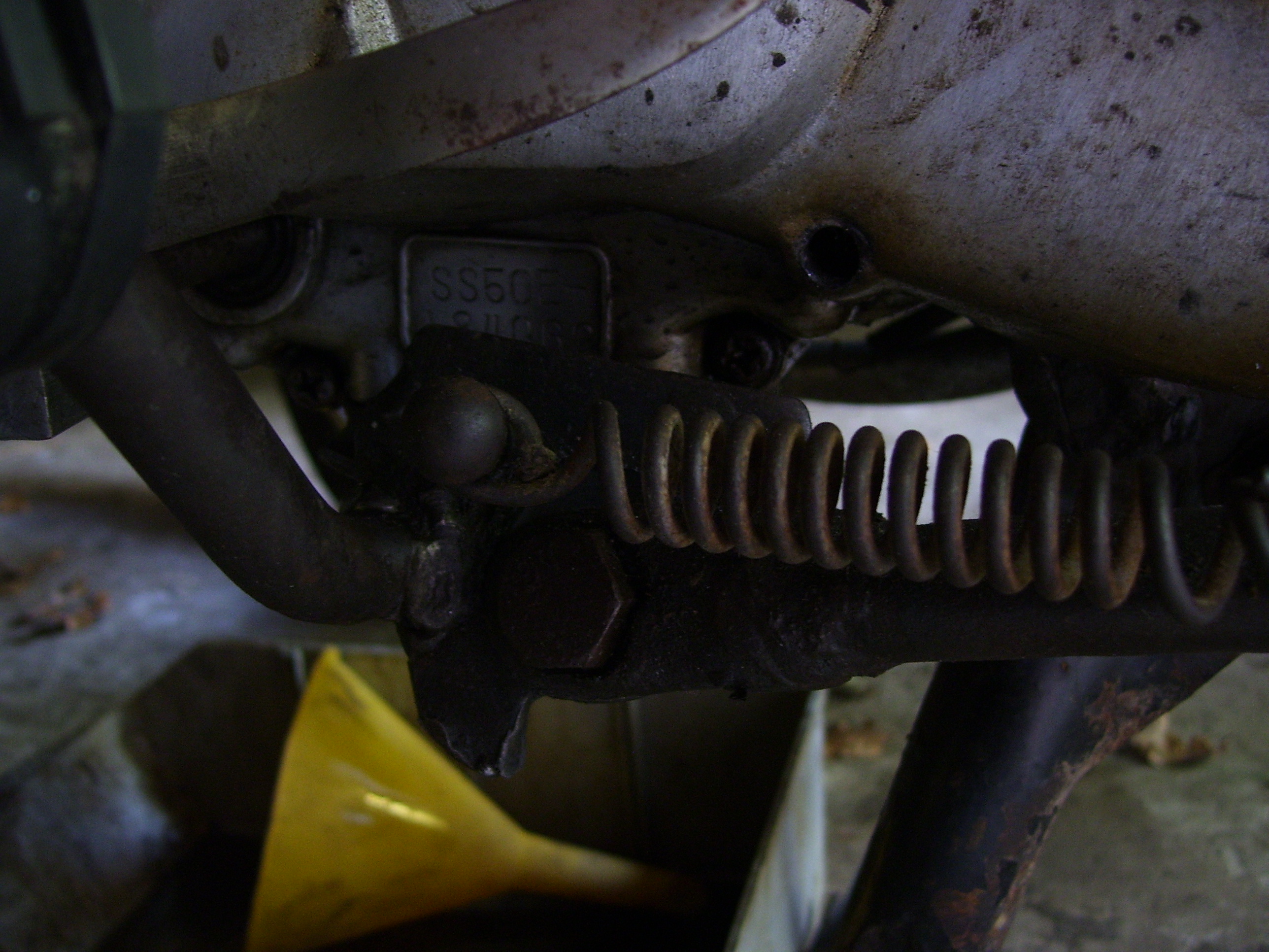

Een fot van mijn andere gerestaureerde replica k0 met wel een goed en volledig framenummer. De 5bakmotor verkocht voor onderdelen, was echt versleten binnenin vanaf de krukas. Een foto van de c320a met framenummer....125. Eén van de vroegste nog overlevende uit Aalst-Belgie? gekocht van nederlandse verzamelaar, met kenteken maar uitgeschreven bij RDW aangezien ik uit Belgie kom. De motor die er op zit is niet de originele, is een testmotor. Ook een foto van de TT50. In frankrijk gekocht wegens erg mooie originele toestand buiten het achterlicht en het zadel is overtrokken geweest, maar wel erg mooi. Genoeg projectjes dus. Nog een foto van het k0 4bak motorblok met opschrift SS50E. Dank voor alle info.

Die "8" lijkt meer op een "3", en die zijn er wel als ori Honda (63cc)

frame nummer is mee gekloot. waarschijnlijk om dat hij vroeger als motor verkocht is in nederland of ooit gejat is.
blok lijkt mij gewoon een samenraapsel. ot kop, 63cc cilinder, ss50e carters, japanse rotatie bak of van een s65/50 die hebben volgens mij ook nog eens een rotatie bak gehad.
ik mag hopen dat er geen rubbers onder die tank zitten hij licht zo beroerd op het frame.
