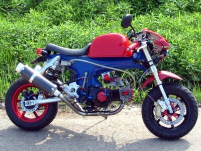

Ik ben bezig met inspuiting op een Bami-dax. Ben heel goed onderweg, maar de 5.5L tank laat maar heel weinig ruimte over voor alle spullen van die inspuiting. Ik las op het forum dat er iemand een monkey-tankje op een Dax geknutseld heeft, maar ik kan de originele post niet goed vinden.
Ik heb effe geen tankje bij de hand, dus kan niet goed kijken. Iemand al ervaring met dit idee? Moet ik veel aanpassen?

Je moet toch bevestigingen op je frame lassen.
J2 type tankje staat op een beugel op het monkey frame en achteraan vast geschroefd op het frame. Dus moet je zoiets al overnemen op uw dax frame

Dat lijkt me nog wel te doen. Gaat het tankje dan wel over de framebuis heen?

Die staat er een heel stuk boven hoor.

Kijk, dat is goed om te weten, merci.
