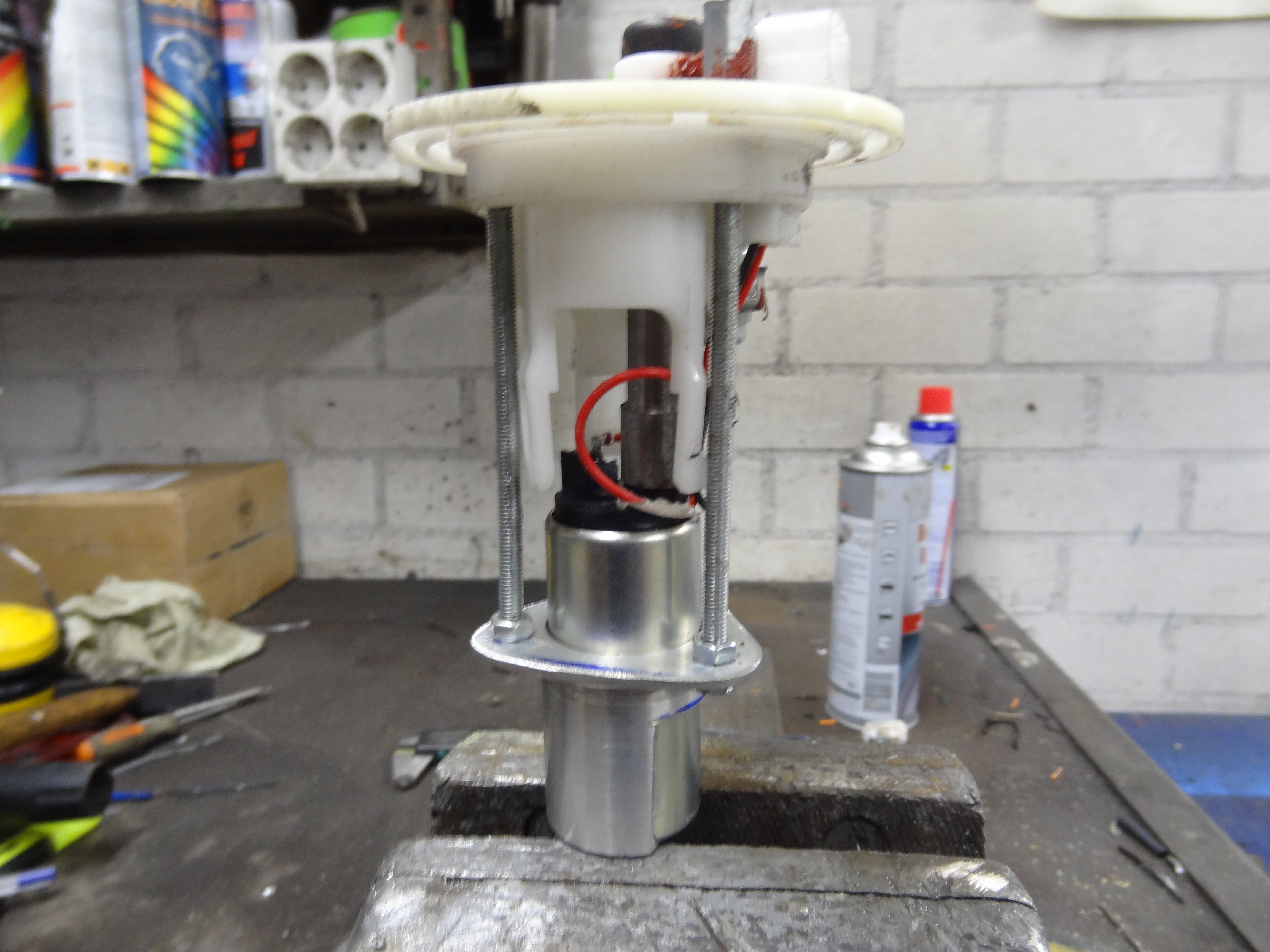

tankfilter om de brandstofpomp

Re: Honda innova ANF 125
Omdat de innova tank platter is heb ik de brandstofpomp aan moeten passen, tussenin is het buisje te zien wat ik hiervoor gedraaid heb.
Werkt volgens mij wel, heeft er nog niet mee gelopen, ben nu nog met de bekabeling bezig.

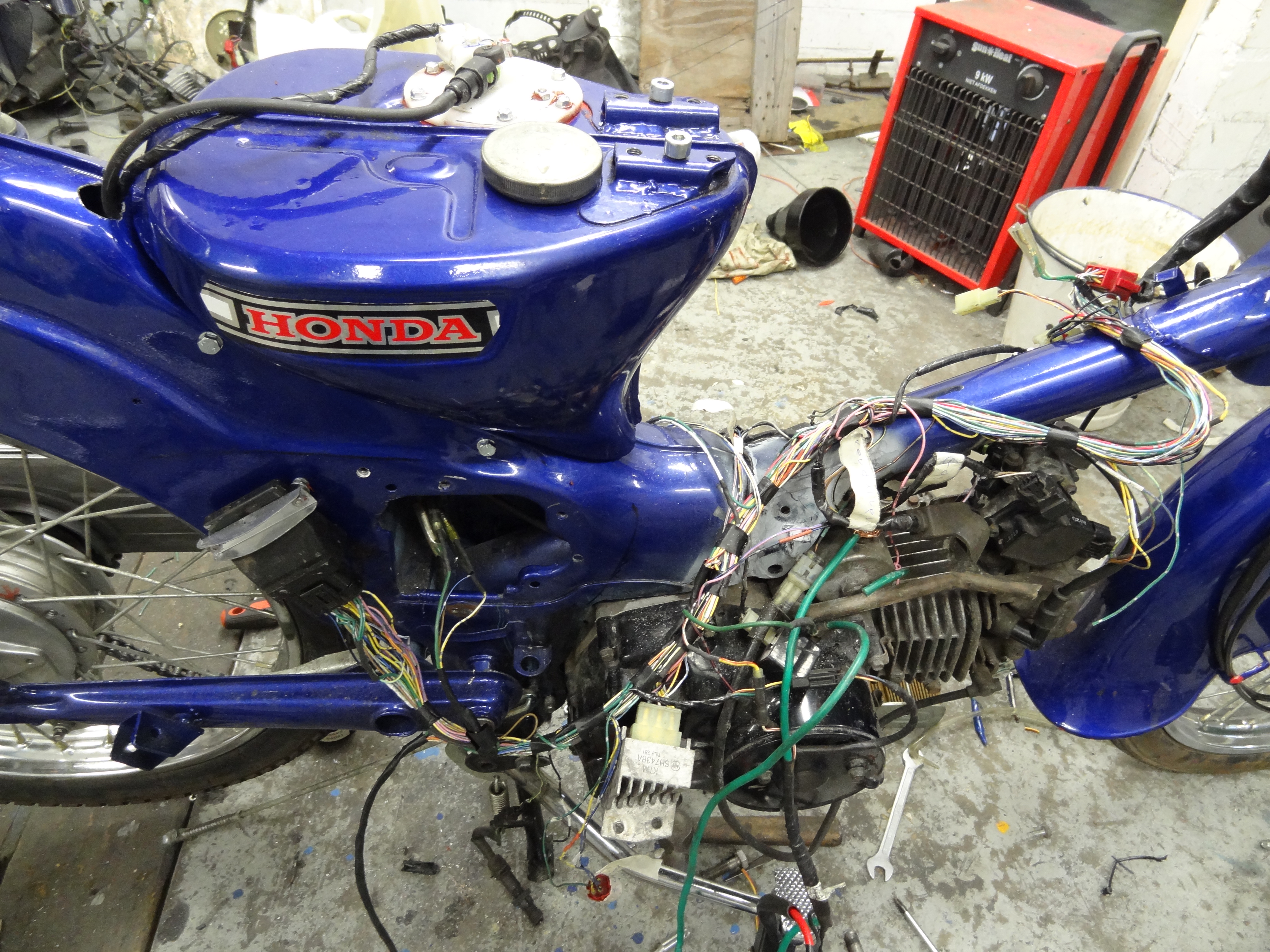

Proefgedraaid, alles werkt prima.
Nu kunnen we de kabelboom verder afwerken.
Kabelboom afgewerkt, klaar voor montage.

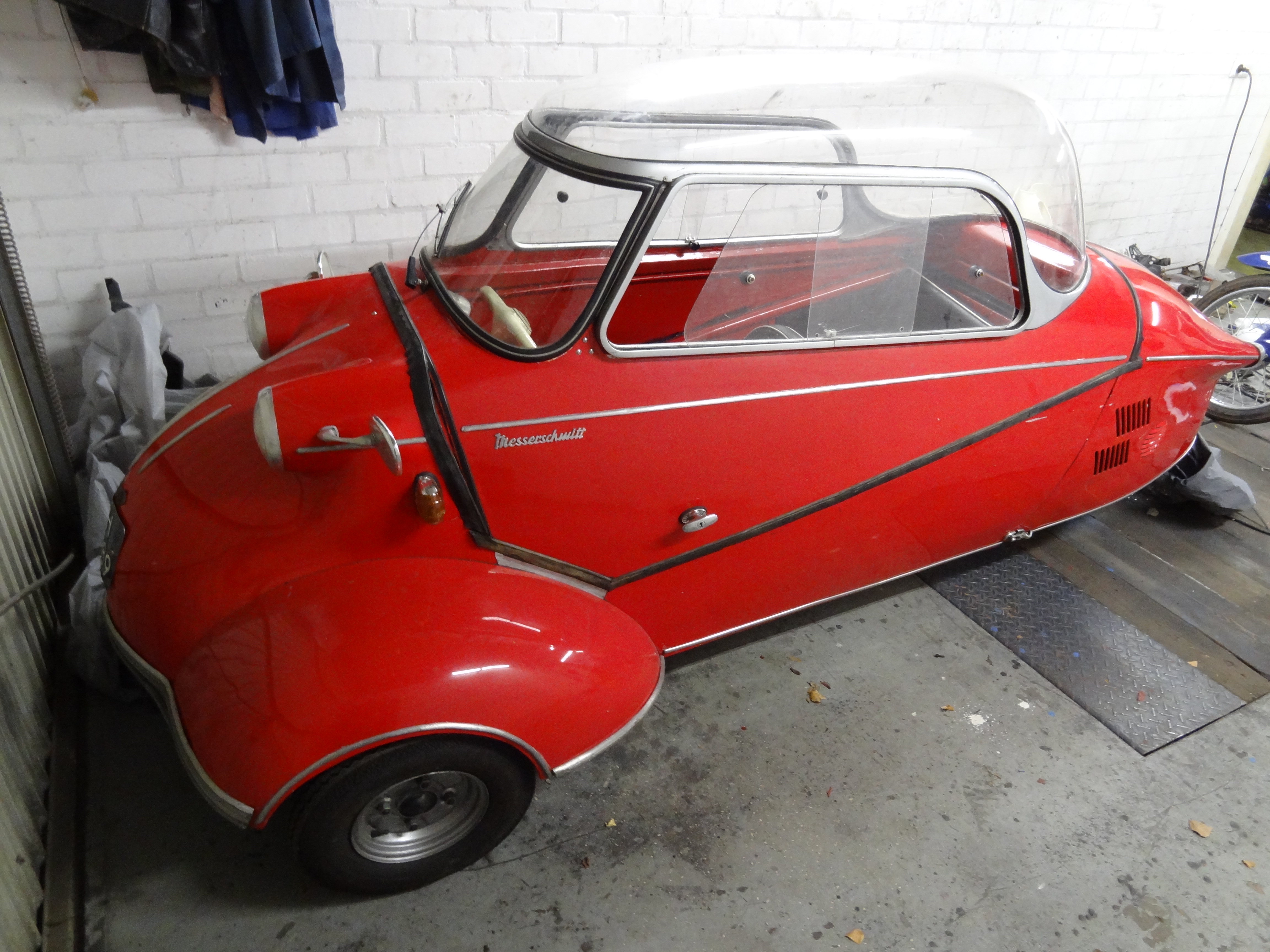

Doe ook eens wat foto's van dat halve vliegtuig.

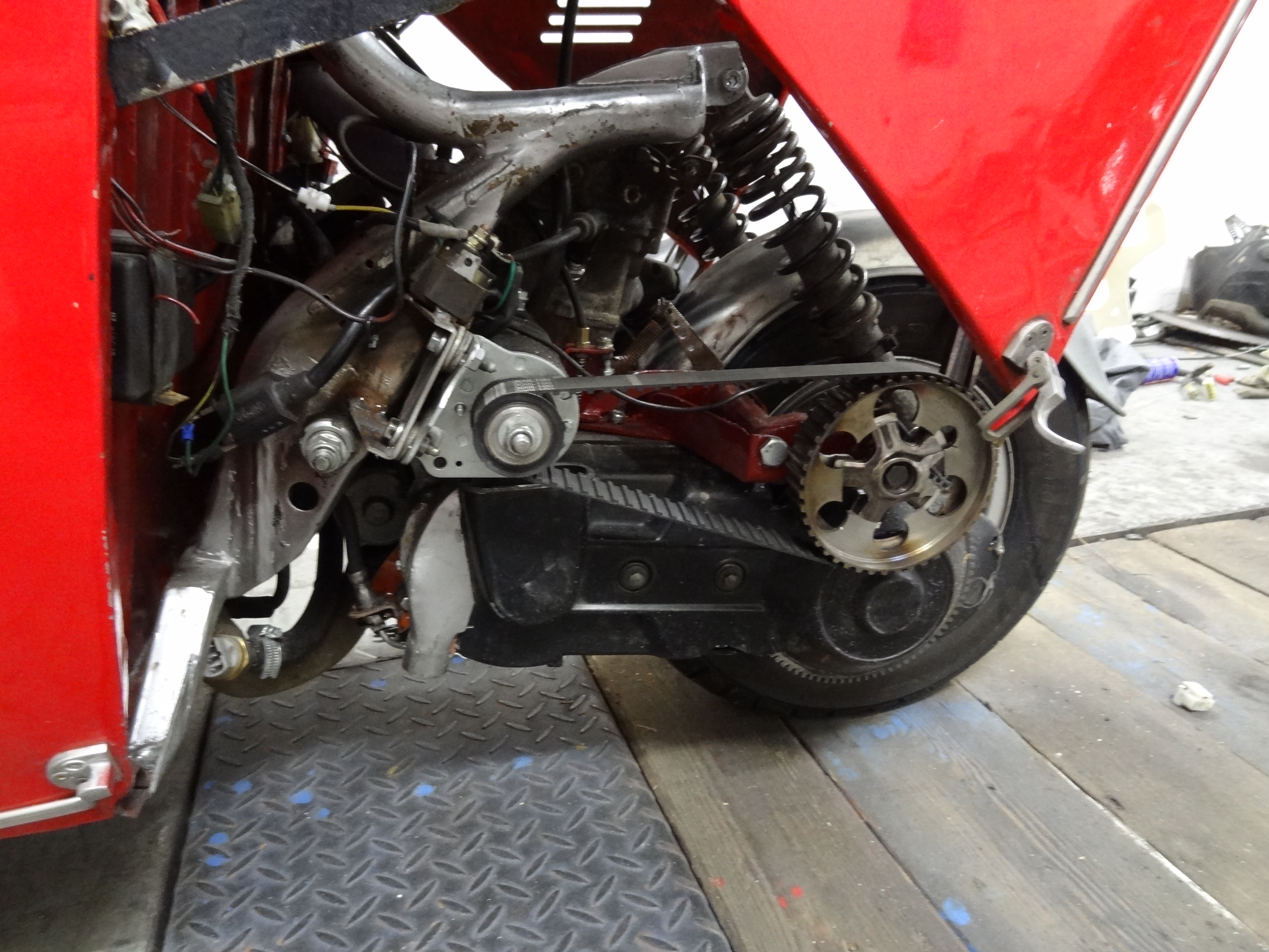

Hier enkele foto’s van de messrschmitt, alleen om dat ik er een HONDA helix in gebouwd heb.
Voor de achteruit, heb ik een starterkrans uitgedraaid en ingekort en deze op de achterste variomaticschijf gelast.
Doormiddel van een handel binnenin kan ik het tandwiel (wat via een tandriem met een startmotor van een grasmachine is verbonden) op de starterkrans trekken.
Werkt perfect.
Er is nog wel veel meer over te vertellen maar ik laat het hierbij, anders raken we te veel het thema af waarvoor het forum bedoeld is.
