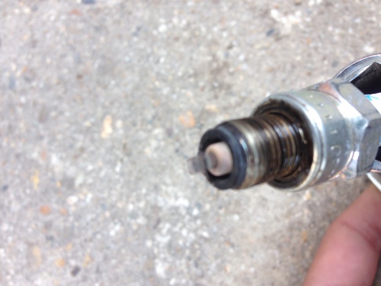

Bougie gecheckt. Kleur was naar mijn mening prima (zie foto's) Ik vindt dat dat cilinder vormige ding onder dat staafje waar de vonk vanaf komt iets wat aan de witte kant is. Of maakt dit niets uit?KPR schreef:Hahah ja ik snap dat jullie mij niet kunnen vertellen wat ik moet doen. Enkel wat ik eens zou kunnen proberen. Het probleem voor mij is denk ik dat dit mijn eerste brommer is waar ik heel zuinig op ben. Omdat ik nog niet super veel verstand heb van brommers wil ik het graag zeker weten voordat ik iets probeer. Ik heb nu wel door dat als je bij brommers een probleem wilt oplossen, je nooit echt in zekerheid kunt werken en je gewoon zult moeten uitproberen...Daan1508 schreef:Luister, ik ga het nog 1 keer uitleggenKPR schreef:Vandaag weer een ritje gemaakt. Onderweg heeft hij 2 keer even gestoterd. Maar niet lang, halve seconden ofzo. Het was één korte stotter zeg maar.... Dit had ik gister niet terwijl het gister veel warmer was. Misschien de sproeier 1 of 2 maten groter? Als dat kan?

En oke dan weet ik dat ook weer ik denk dat de afstelling nu wel goed is. Heb je de foto's van de bougie gezien? Ziet er wel goed uit toch.
Re: Met brommer in de hitte rijden
De bougie kon iets donkerder, maar is ook wel prima zo. Geef wel een beetje gas als je de stelschroef indraait! Anders heb je kans dat je een put in je gasschuif draait.

Ja, dat lijkt me best in orde. In de FAQ staat ergens een link naar een foto met bougies en diagnoses, die is hier best wel handig voor!KPR schreef:En oke dan weet ik dat ook weer ik denk dat de afstelling nu wel goed is. Heb je de foto's van de bougie gezien? Ziet er wel goed uit toch
