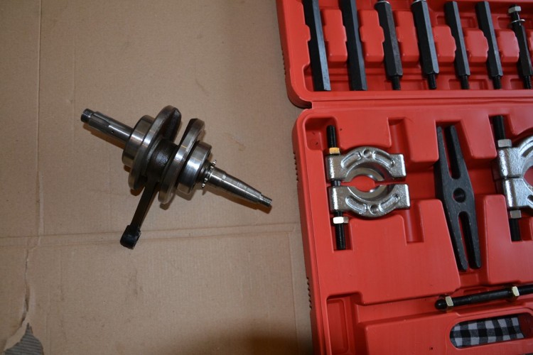

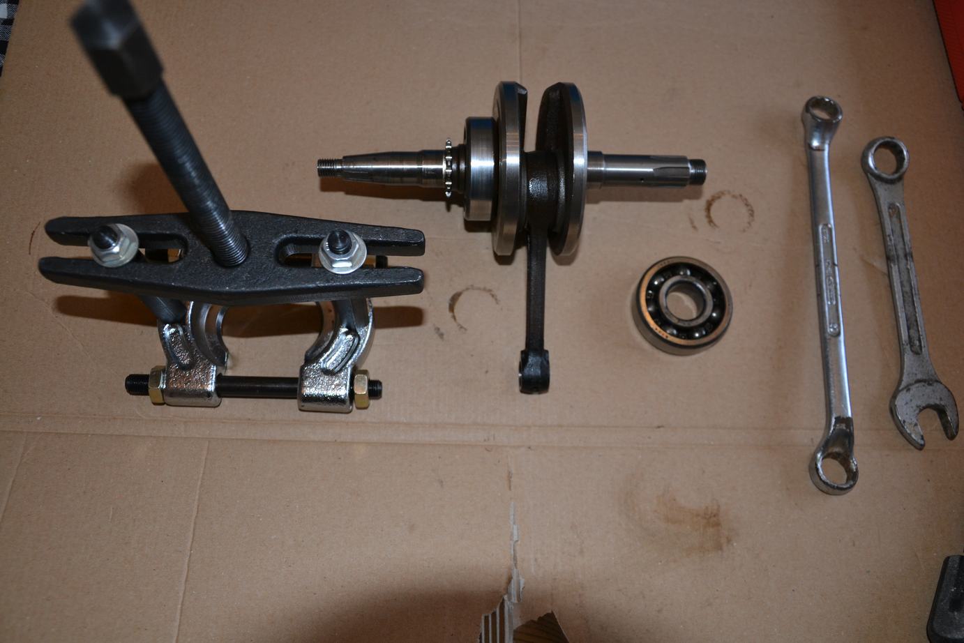

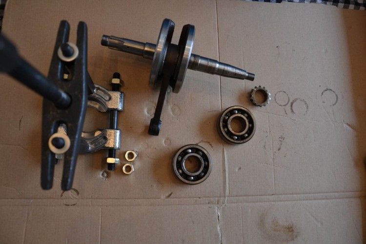

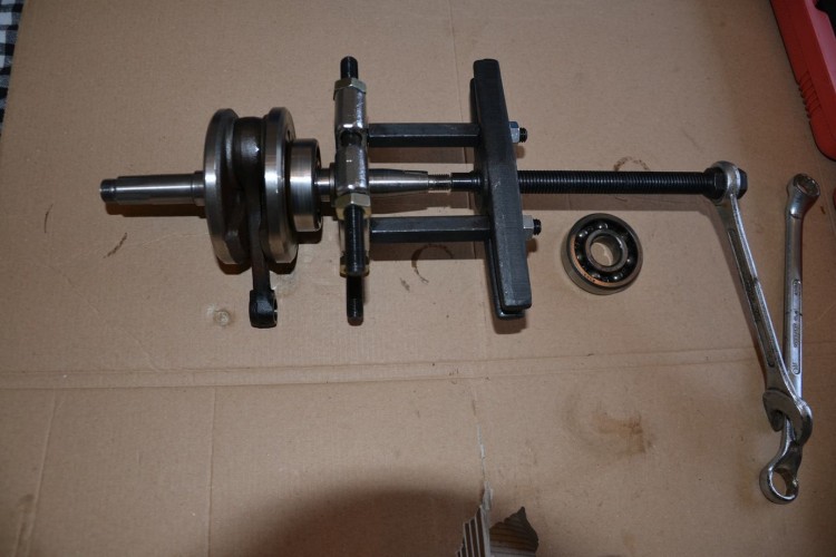

Vorige maand maar eens gedaan,
en zo'n lagertrekker setje is dan toch wel handig (ook voor het terugplaatsen van het tandwiel )

Bedankt voor je foto's. Ziet er idd 'goed te doen' uit. Heb je vantevoren de stand van het tandwieltje op de kruk gemarkeerd?
Heb je ook ervaring met een set voor verzonken lagers (van de bak-as)?
