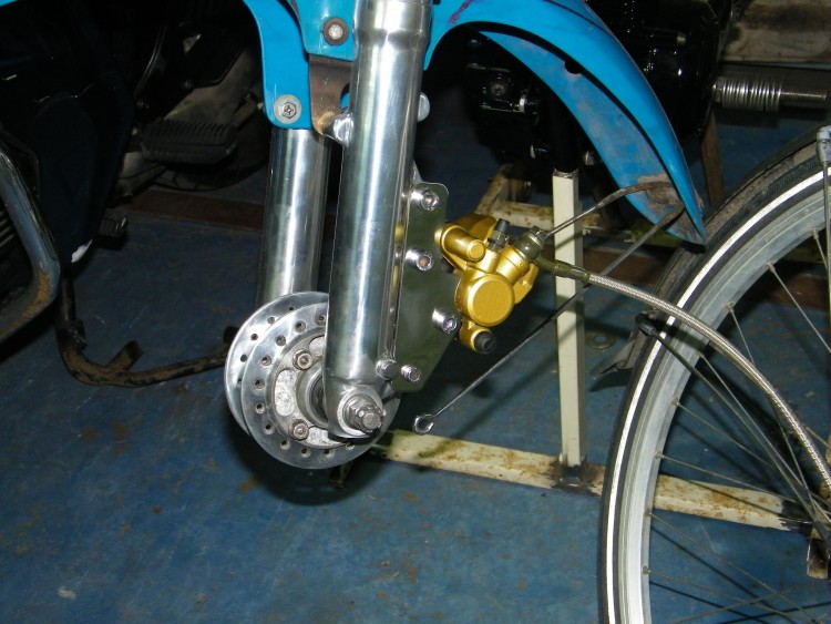

CB50 voorvork met Hydro 2zuigertklauw, remde prima!

roow schreef:CB50 voorvork met Hydro 2zuigertklauw, remde prima!
ik heb er ook een hydraulische voor rem der op gemaakt. die van mij heeft maar 1 zuiger :p

Heb zelf ook een cb50 voorvork in mijn ss50 gehad.
Als je het doet voor de remkracht, dan zou ik de remklauw van de cb50 vervangen voor een hydraulische remklauw.
zelf heb ik een klauw van een mb50/80 gemonteerd, wel moet je dan een adapter plaat maken.
