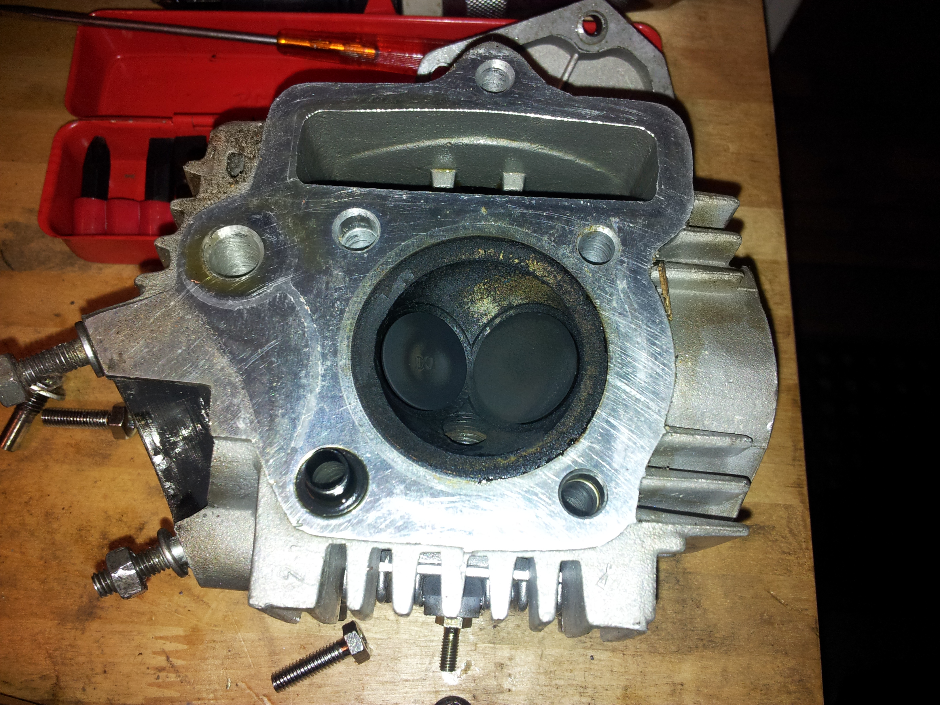

Ik heb van de week een kop besteld voor een 70cc cilinder en ik vraag me af of het wel een 70cc kop is en misschien wel een 50cc kop!
De inlaat is 16mm en de uitlaat is 14mm! De insnede bij de klepjes is 41mm, gaat de zuiger dat aanraken en misschien ook wel de klepjes?
Heeft iemand een vergelijkende 70cc kop liggen die hij misschien op kan meten?

Ik kan niet voor je meten, maar de afstand tussen de rand en de kleppen klopt wel zo te zien.
Ook ik vroeg me af of dat goed zou gaan en ja het gaat goed

Okee dat klinkt al goed, weet je toevallig ook de in en uitlaat maten?
Vindt die vrij klein namenlijk!

Zo te zien gb2 replica.
Dus NT c70/c90 kop, enkel dat replica :D

Bij mijn (50?)kop is dus de afstand tussen de gaten en het rondje veel kleiner :/

Dat hebben we alleen maar op een foto kunnen vergelijken Robert, wat ik wel vind is dat de kop van jouw 50cc bamiblok een evengrote hetzij grotere inlaat/uitlaat heeft dan de nemeco kop!
@Niek: Dat is ook goed om te horen alleen zijn de inlaat en de uitlaat bij zo'n nt c70/c90 kop dan hetzelfde als de nemeco 70cc kop?

Fotootje.
Koppie
Koppie

Ik kan er toch niet zoveel verschil aan zien helaas, als jij me kan vertellen hoe groot de diameter is van de insnede bij de klepjes dan pas kan ik vergelijken!

Dank je wel Butt, Ik ga binnenkort even een ducar 50cc blokje met 50cc kopje opentrekken en kijken wat nou werkelijk het verschil is met het 70cc kopje van Nemeco en de verschillen zal ik hier wel weer posten!
Misschien maandag en anders dinsdag! Ik laat het jullie weten!

Ik heb net gebeld met Nemeco en hij had het opgemeten en hij heeft de verkeerde opgestuurd en ik ga deze terugsturen en krijg een echt 70cc kopje opgestuurt van hem!
Ik had al zo'n vermoeden omdat de insnede bij de klepjes 41mm is en omdat een zuiger van een 70cc 47mm is en van een 50cc 39mm is! Dit weten we ook weer!

Eerst de maten van de echte 70cc kop die ik vandaag binnenkreeg van Nemeco: de inkeping is zoals ook al mijn vermoeden was 47mm, de inlaat is 23mm en de uitlaat is ongeveer 20mm!
Nu de foto's:
Conclusie is dus dat een 70cc kop van nemeco wat maten betrefd goed is, de nokkenas is gelagerd en de rest van mijn bevindingen komen in de plofpony topic waarschijnlijk wel weer terug!

Kogel (?) gelagerd (H) nice! Altijd goed voor het rendement :)

Ja idd met kogeltjes, zo schiet je sneller vooruit! :wink:
