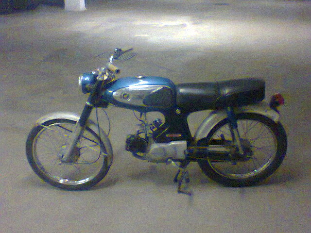

Ik wil men verzekering inorde maken en zie bij het framenummer cf50 A27xxx

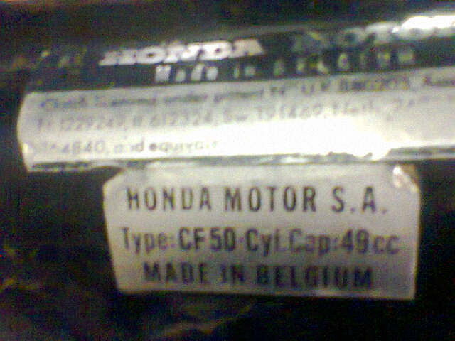

er plakt ook een sticker aan de kop van het frame met "made in belgium type cf50 49cc"
cf50 is toch zo'n gek ding me kleine wielen?

Het ziet er mij een origineel framenummer uit. Bedenk wel dat dit in de Belgische fabriek ook met de hand gebeurde.

Op die sticker staat als type ook cf50 maar dat slaat dan alleen op het frame geloof ik.
Ik geef dus door aan de verzekering type: c320s, chassisnummer: cf50A27xxx bouwjaar 67'
