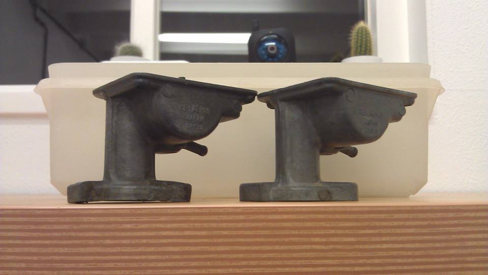

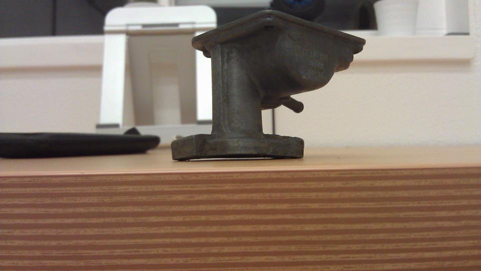

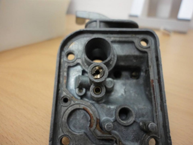

Deze week heb ik de carb van mijn C310a gehaald. Ik kreeg hem lastig afgeteld, maar snap nu waarom. De flens is helemaal krom en was opgevuld met vloeibare pakking en van de sproeier is weinig over. Hier zijn echt prutsers aan het sleutelen geweest. De pakking van de vlotterbak was trouwens nog helemaal goed.

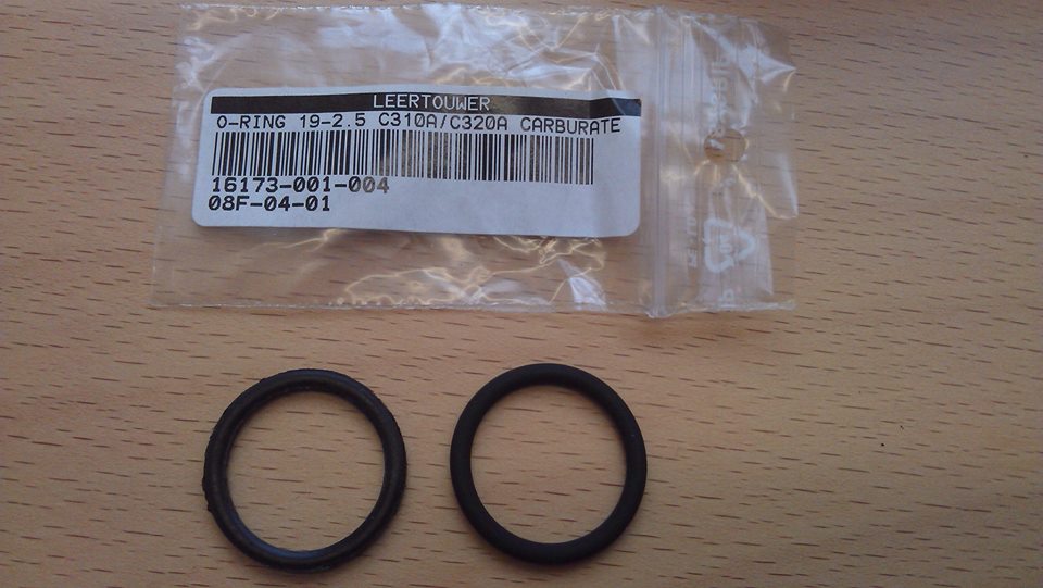

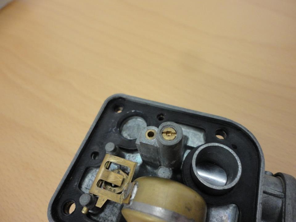

De reserve carb had een goede flens en met een nieuwe o ring gemonteerd. Er staat echter geen nummer op de sproeier dus ik heb geen idee welke maat er nu in zit. Ik kan ook niet zien welke sproeier er in de oude heeft gezeten, alleen dat het op een 5 eindigt

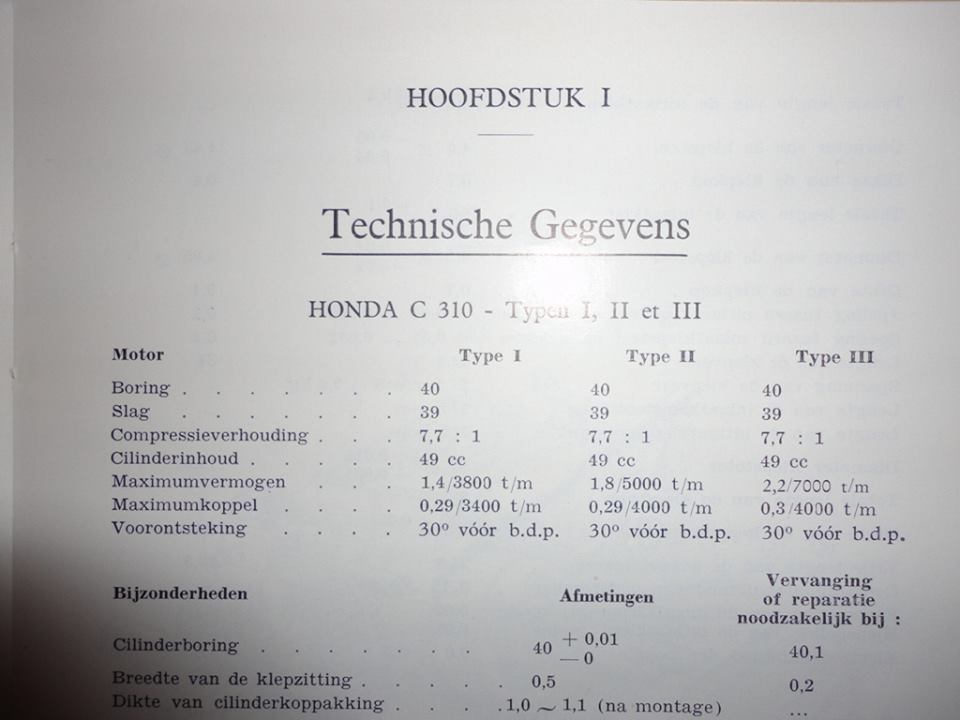

Wie weet er welke sproeier er standaard in een C310A zat. Volgens de gegevens op CMSNL is dit maat 55
http://www.cmsnl.com/honda-c310a-genera ... ml#results
In de werkplaatshandboeken staat bij Type I sproeiermaat 65. Mijn C310 loopt echter ruim 50 dus dit zou betekenen dat ik nog een grotere sproeier moet monteren

Met welke sproeier zou ik beginnen. Zijn vrij dure sproeiers (€ 9 per stuk), dus ik wil een beetje een richtlijn hebben voordat ik er een aantal aanschaf. Bij CMSNL zijn ze goedkoper (€5 per stuk), maar helaas beperkt leverbaar.
Standaard loopt een C310A volgens het werkplaatshandboek max 40 km met sproeier 65, maar die van mij loopt rond de 50. Dit zou betekenen dat ik een iets grotere sproeier zou moeten monteren. In het handboek hebben ze het voor een snelheid van 50 km over sproeier 78/80 icm een andere naaldsproeier maar dit lijkt me wel erg groot. Wie heeft er ervaring met het afstellen van vergelijkbare C310/C320A?
