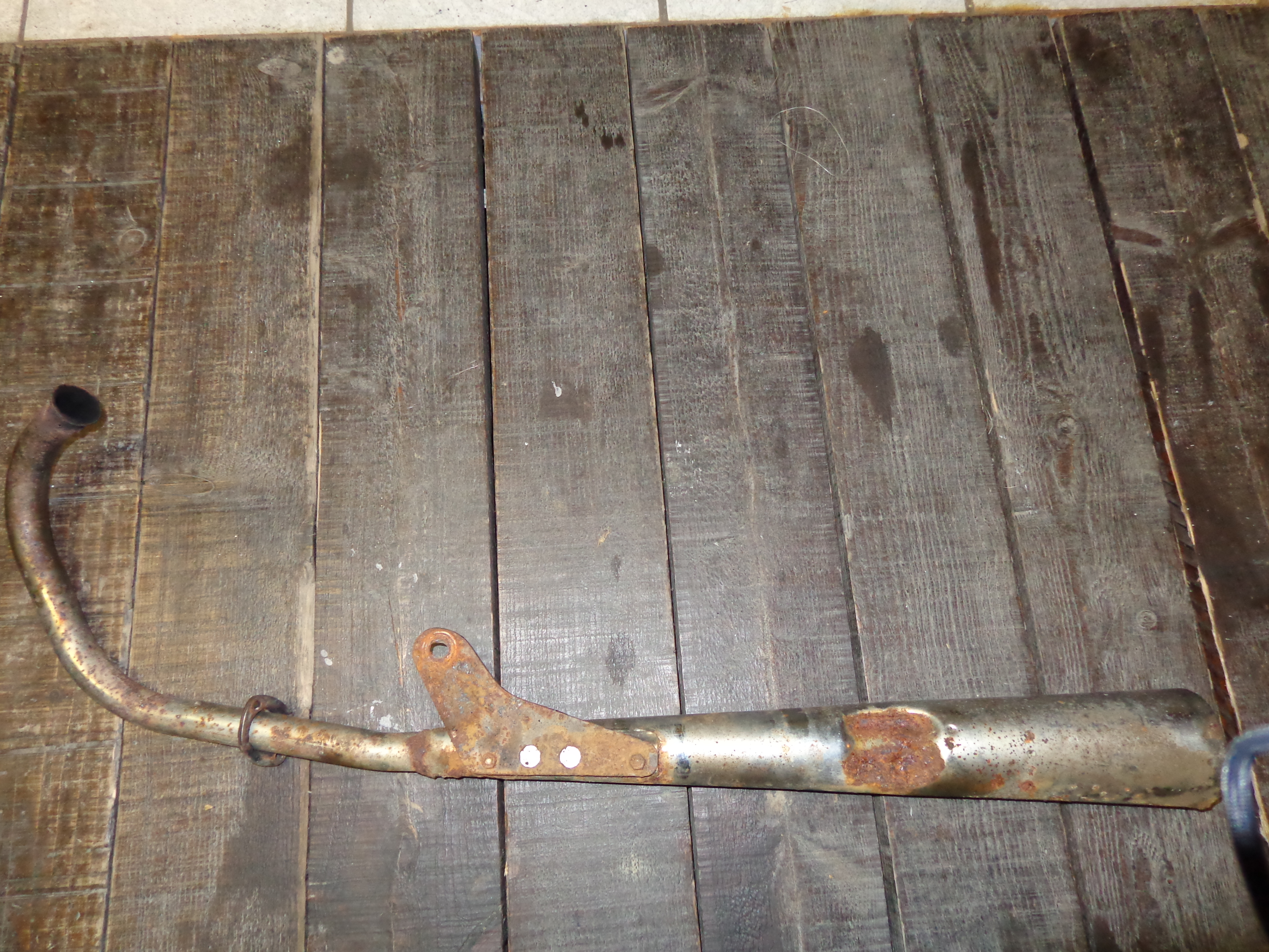

hoi,
mijn uitlaat van mijn cb ziet er niet meer zo fraai uit (zie foto), heeft er iemand enig idee als daar nog iets aan te doen is of kan ik beter gewoon een andere kopen

Maak hem eerst eens schoon, poets het chroom eens flink op.
kom je dan aan de achterkant plekken tegen die zo aangetast zijn (maar nog niet lek) die even met hitte bestendige verf spuiten (Zoals de beugel en bij de "deuk").
Dan kan hij vast nog een poosje mee.

ik zou voor het spuiten eerst de roestplekken behandelen met een roestomzetter, roest ie niet onder de verf verder.

ah ok, en die hittebestendige verf waar kan je die ergens kopen?
Re: uitlaat cb50
Bouwmarkt/garage/online/brommerzaak etc.
Motip verf is wel een goeie keus

Verweerd chroom kun je meestal redelijk oppoetsen met aluminiumfolie. Gewoon een propje maken en poetsen maar.

ik reinig chroom wat beschadigd is door roest met staalwol(nieuw chroom niet, want het krast een klein beetje).
