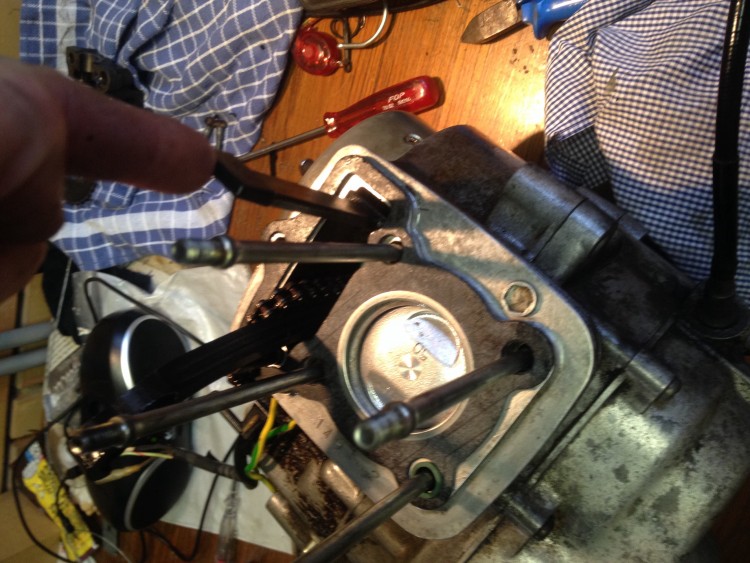

Hoe moet je de kettingpsanner monteren
Waar ik mijn vinger op wijs? :)

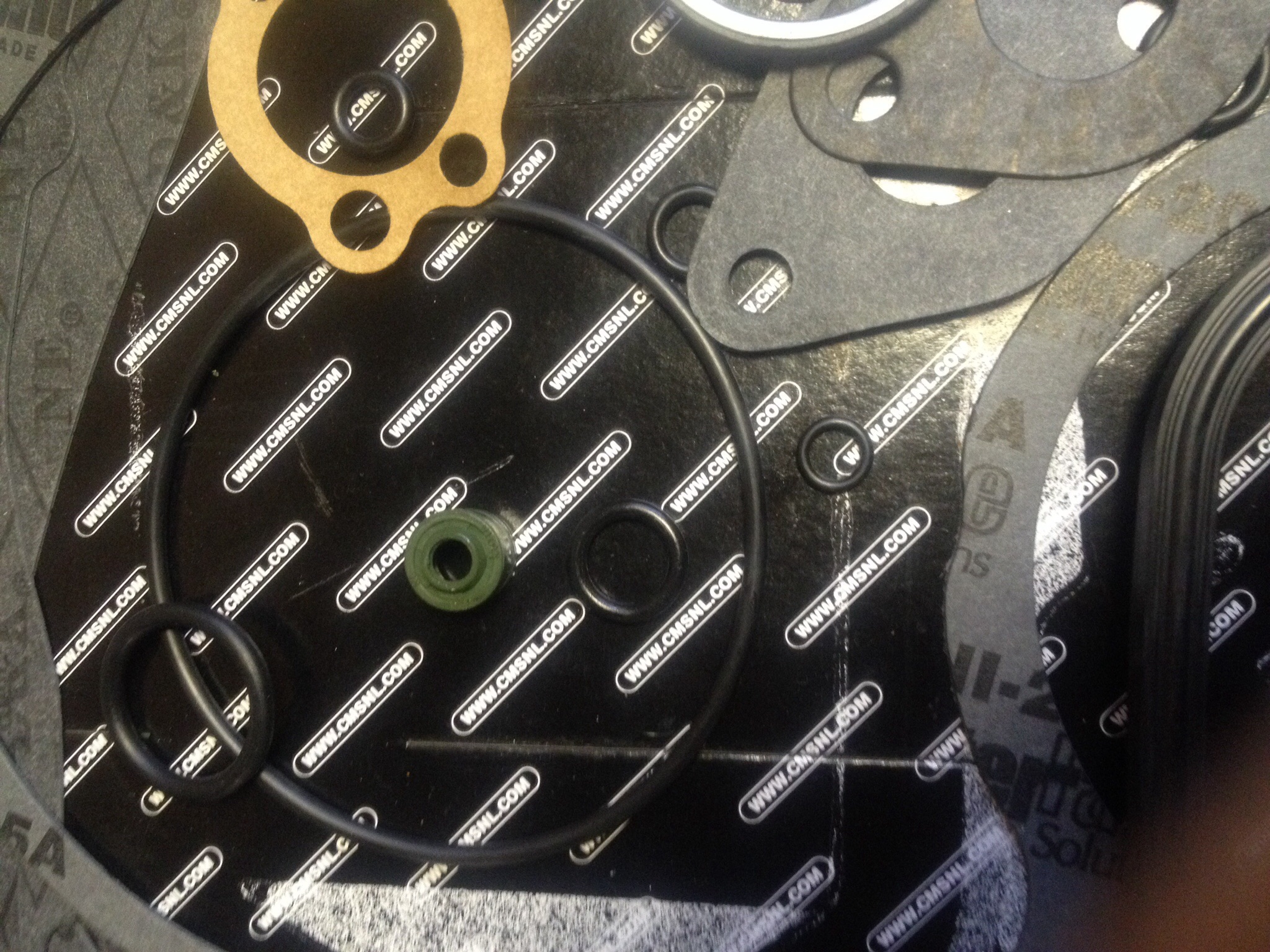

En is er iemand die weet waarvoor al
Deze rubbertjes dienen?

Ik kan je niet uit ervaring helpen met CB blokjes.....maar kijk hier eens dan zie je de meeste al zitten: http://www.cmsnl.com/honda-cb50j-german ... ml#results
Onder andere onder je klepgeleiders en die groene zal om je uitlaatklep horen te zitten.
De grote rubber ring zal wel om je onststekingsplaat horen en daar horen (Bij alle SS achtige blokjes) dan ook 2 rubber ringen onder te zitten thv de 2 schroeven waarmee je die vast zet.
