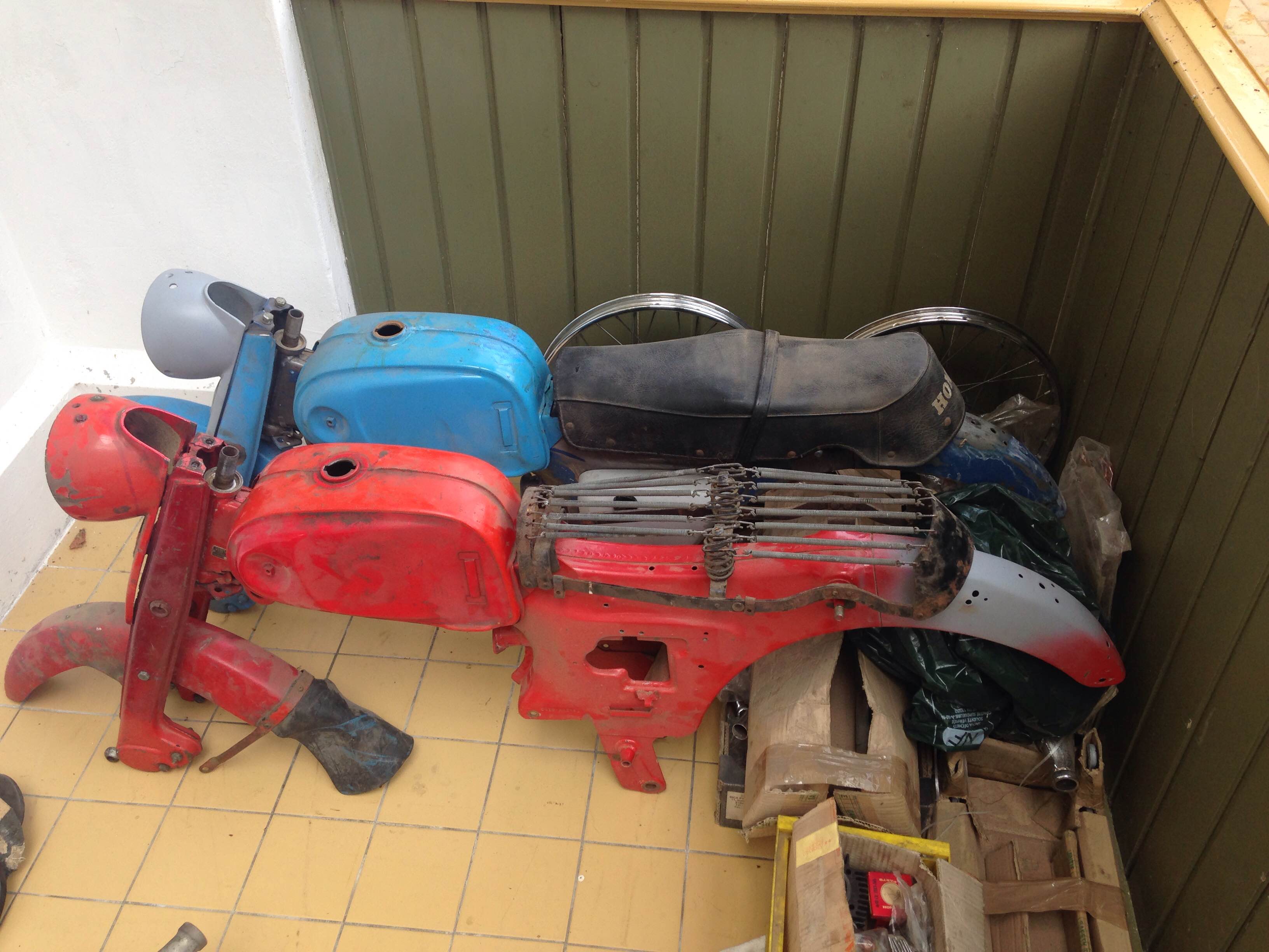

Tweemaal C110, de blauwe ga ik opknappen (heerlijk die grote franse koplamp! ) Vorige eigenaar heeft al een mooi begin gemaakt Frans ontstekingsgebeuren met vervroeger Dus hier komen mijn stoterstangenvraagjes, om te beginnen:
-De achterveren zijn lelijk, scoor ik die nieuw, is C50 hetzelfde? Wat is de truc?
-Kettingkast is uiteraard weg, plan is om een kettingrandje te maken zoals die rode 110. Wederom, een C50 kettingkast gebruiken??
-Er zijn geen voetsteunen bij, van bovennokkertje pakken??
Met dittem:

achterveren zijn een fractie anders maar passen volgens mij wel misschien een ander busje in het rubber drukken.
kettingkasten zijn volgens mij wel op ebay te scoren. of die van een c passen durf ik niet te zeggen.
als de gaten op doe goede plek zitten ja. maar volgens mij moet je ze iets verlassen maar dat is ook prima te doen.

Na lang heulemaal niks is er volgens mij een soort besluit gevallen...
Deze C110 gaat niet gerestaureerd, wat speuren op internet naar nog missende delen leerde me dat het grof geld gaat kosten, simpelweg geen zin an! Dus het al gedane opknapwerk gaat naar een andere liefhebber, en deze gaat gewoon stads worden!
Beetje matte verf erop gooien, stuurtje ondersteboven, dat soort werk
Zit alleen nog te denken, moet ik m met stoterstangen gaan maken? Heb genoeg spul om een knap C110 blokje op te bouwen, maar moet ik dat willen? Volgens mij passen C50 blokjes er ook gewoon onder, en die kan ik dromen Kan ik misschien beter iemand blij maken met aluminium koppen en nieuwe krukas... Mij maakt het volgens mij niet uit...
