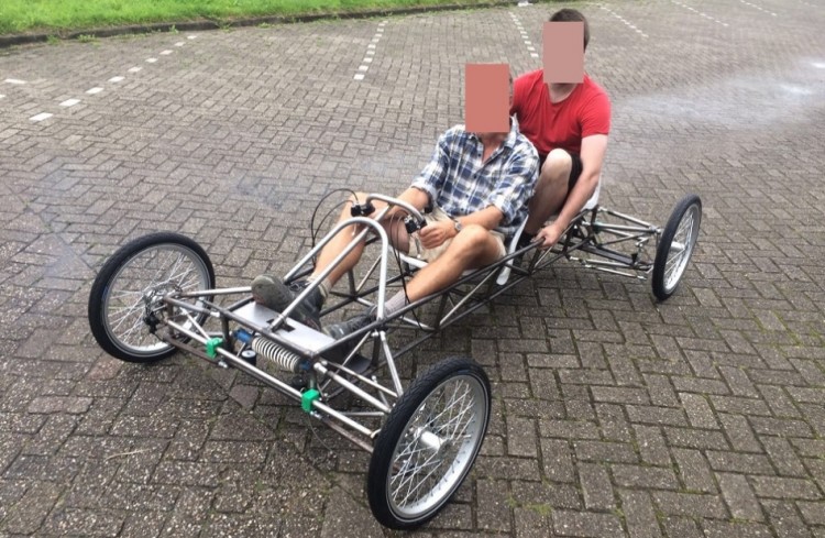

Off topic: Heb een ander projectje afgerond
http://imgur.com/a/DaKac

Ik zie geen motor?

Ah bedankt, ik kreeg het even niet voor elkaar. Maar inderdaad, (nog) geen motor.
