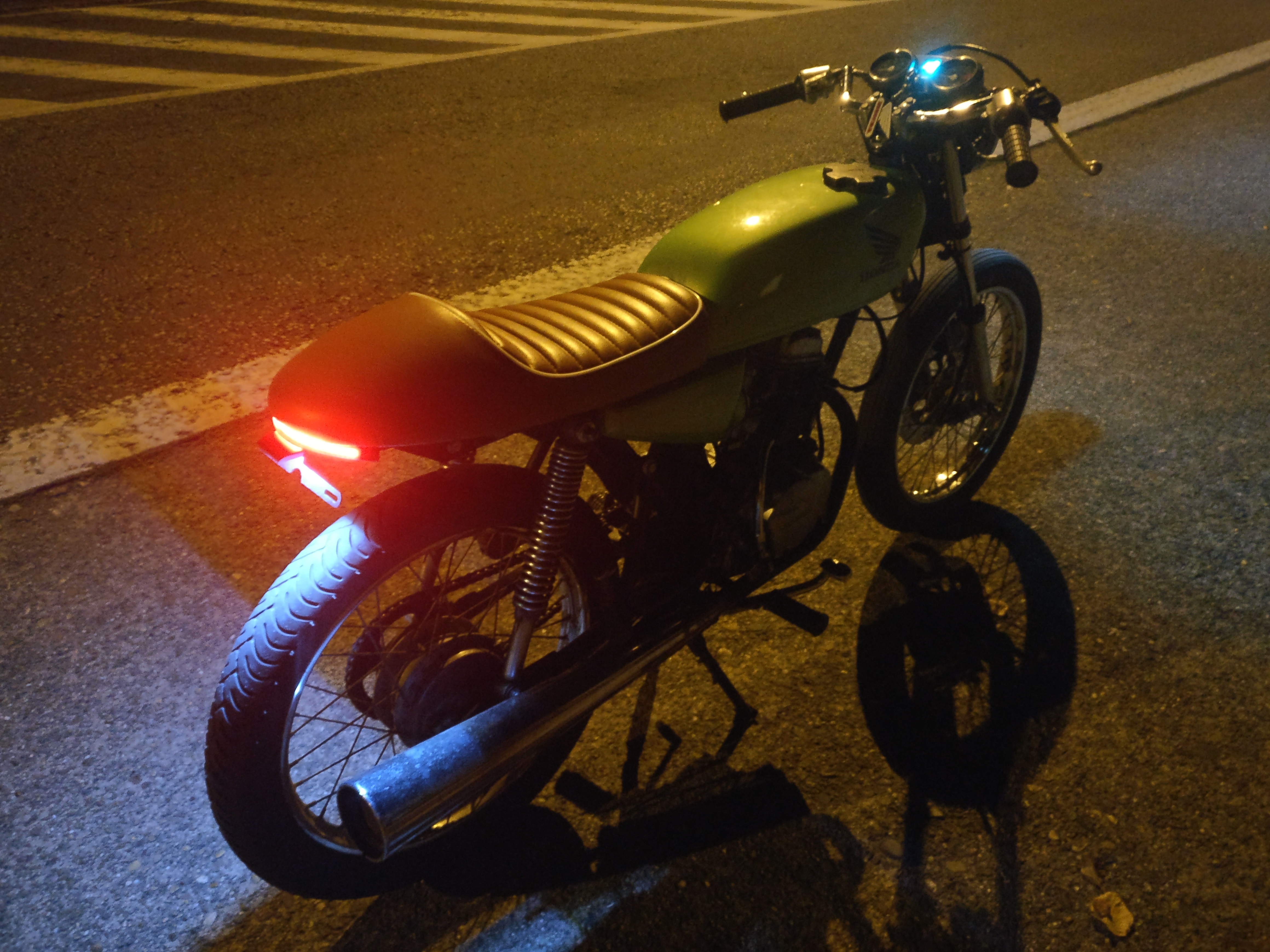

En toch nog even een sfeerbeeld. LED koplamp en knipperlichten werken nu... da's al beter dan de meeste BMW's 8-)

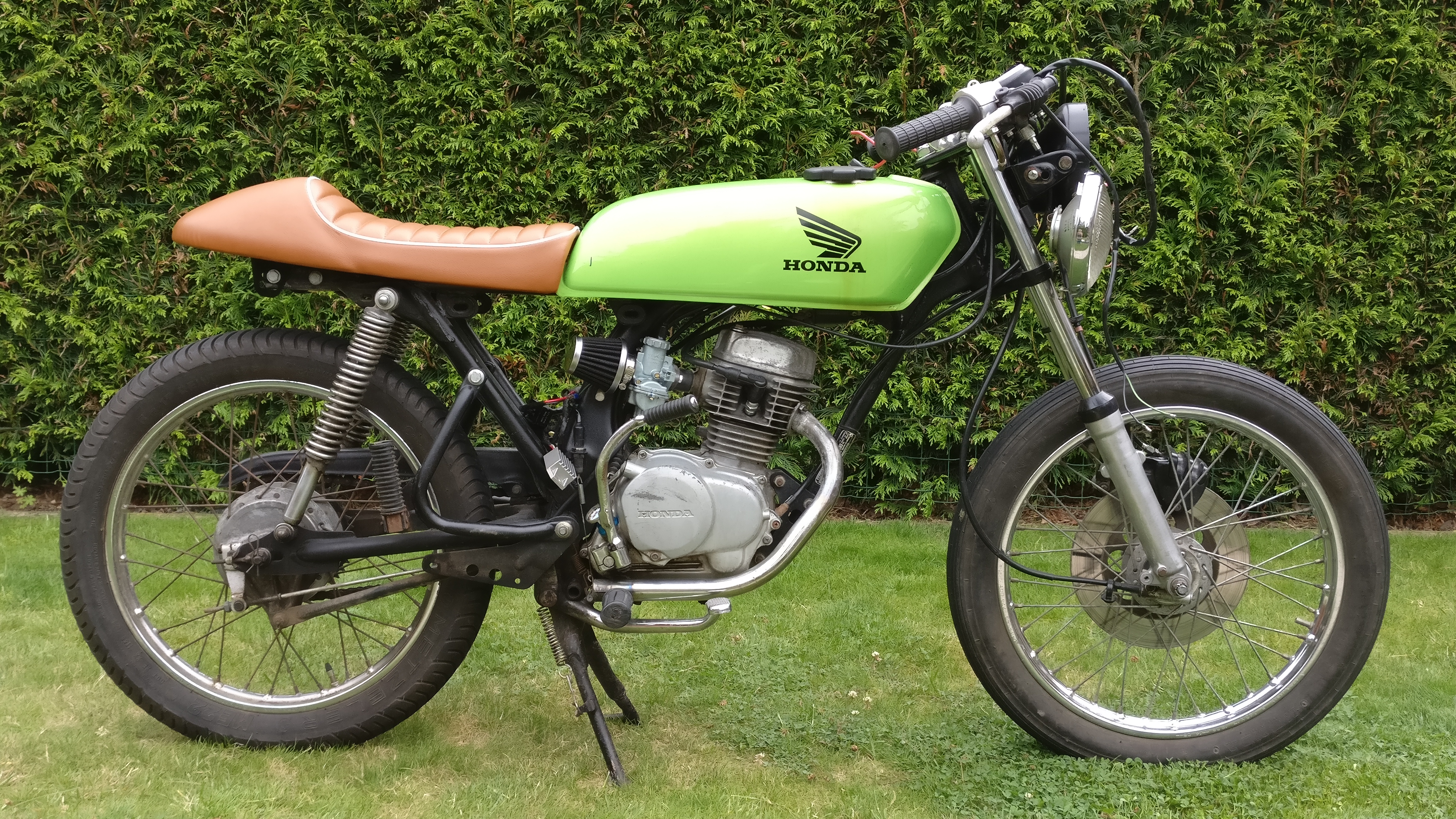

Ik krijg hem toch niet helemaal goed. Hij start vlotjes, soms zelfs zonder choke maar valt na even rijden meestal stil.
De Bougie ziet wel vrij zwart. Ik heb er een grote carbu opzitten van Ali (gezien van een vriend en werkt bij hem perfect) en een pod filter. Iemand een idee wat dan het probleem zou kunnen zijn of die me kan sturen met vragen?
