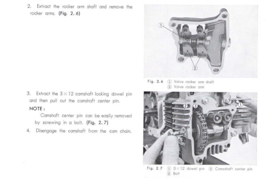

Het lek lijkt boven te zijn, er is een stuk uit de kooi van de krukaslager. Ik krijg alleen de ketting niet van de nokkenas af, moet ik hiervoor de krukas eruit halen? Dit is me dus nog niet gelukt maar het lijkt me wel noodzakelijk.
Ik hoor graag wat jullie erover denken!

Re: P50 revisie
Als je het klepdekseltje er af haalt, daarna de tuimelaardeksel, die gaat met tuimelaaras en tuimelaars in één keer er af, dat blijft er allemaal in hangen.
Dan zie je dus de nokkenas met ketting er omheen zitten.
Nu komt de Japanse truc, de nokkenas is hol en wordt gedragen door een asje die je aan de buitenkant van de kop ziet zitten en aan de andere uiteinde van de nokkenas zit dit asje geborgd met een pin van een mm of 3.
Die trek je er uit.
Dan maak je aan de andere kant dat asje aan de buitenkant van de kop goed schoon, er zit een stukje schroefdraad inwendig in.
Daarin kan je een boutje of een stuk draadeind draaien waaraan je wat meer houvast hebt en trek je de as er uit, daarna is de nokkenas en dus de ketting los.
Die trek je er uit.

Dankjewel, het is gelukt! Nu nieuwe onderdelen vinden en bestellen, het lijkt me handig om keerringen, pakkingen en dus deze lager te vervangen. Zijn er nog meer dingen waar ik op moet letten?
