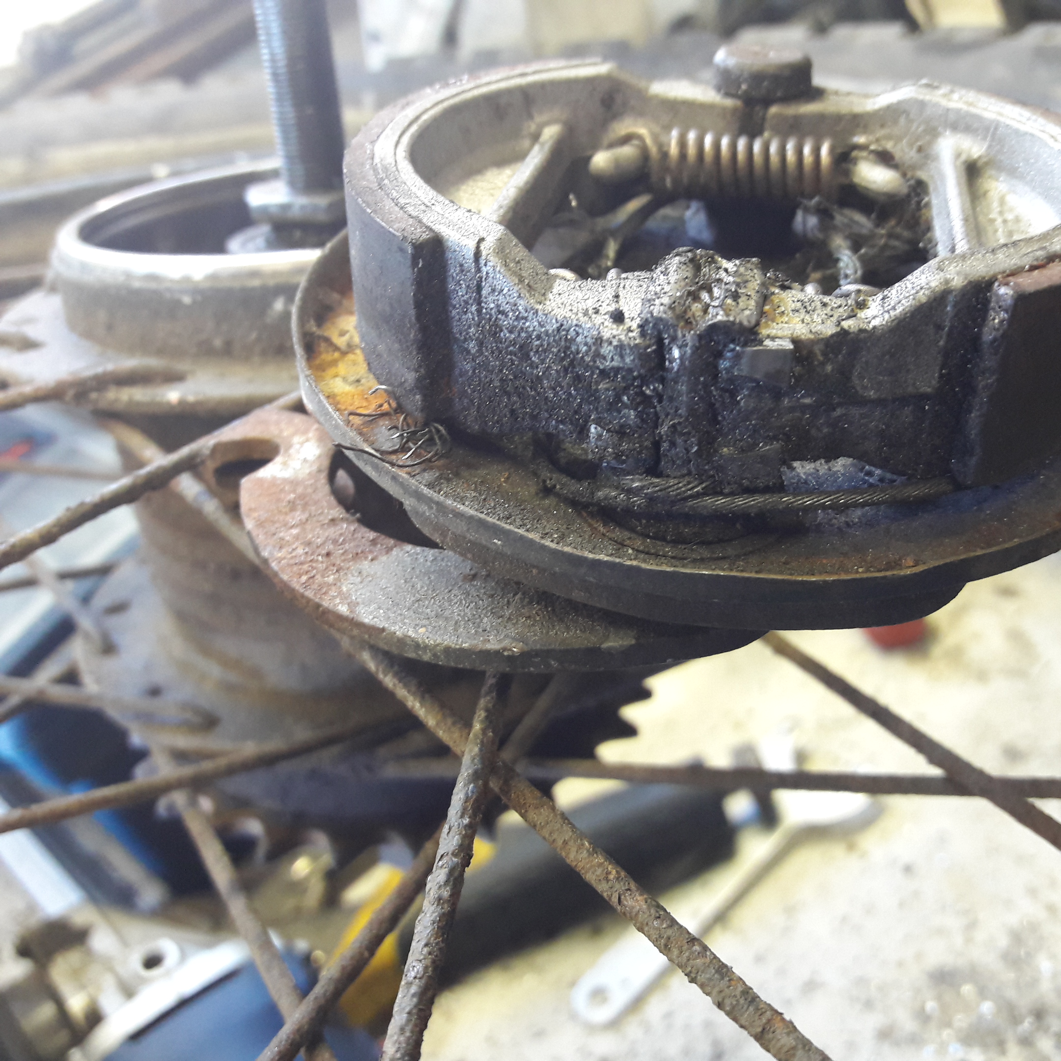

Weer eens aan de gang geweest. Achterbrug aangepakt. Gezien de maat band die ik wens moest de stelmogelijkheid van de ketting aangepast worden, dus wat verlengt/opgevult en verstevigd
Verder de achternaaf eens open gemaakt en daar een opmerkelijke ontdekking gedaan...
Nokje ankerplaat erbij gezet...
En whalla......Verder de achternaaf eens open gemaakt en daar een opmerkelijke ontdekking gedaan...

Re: Project Noof...... Niet geschikt voor puristen en oriliefhebbers
'Mooi werk'
