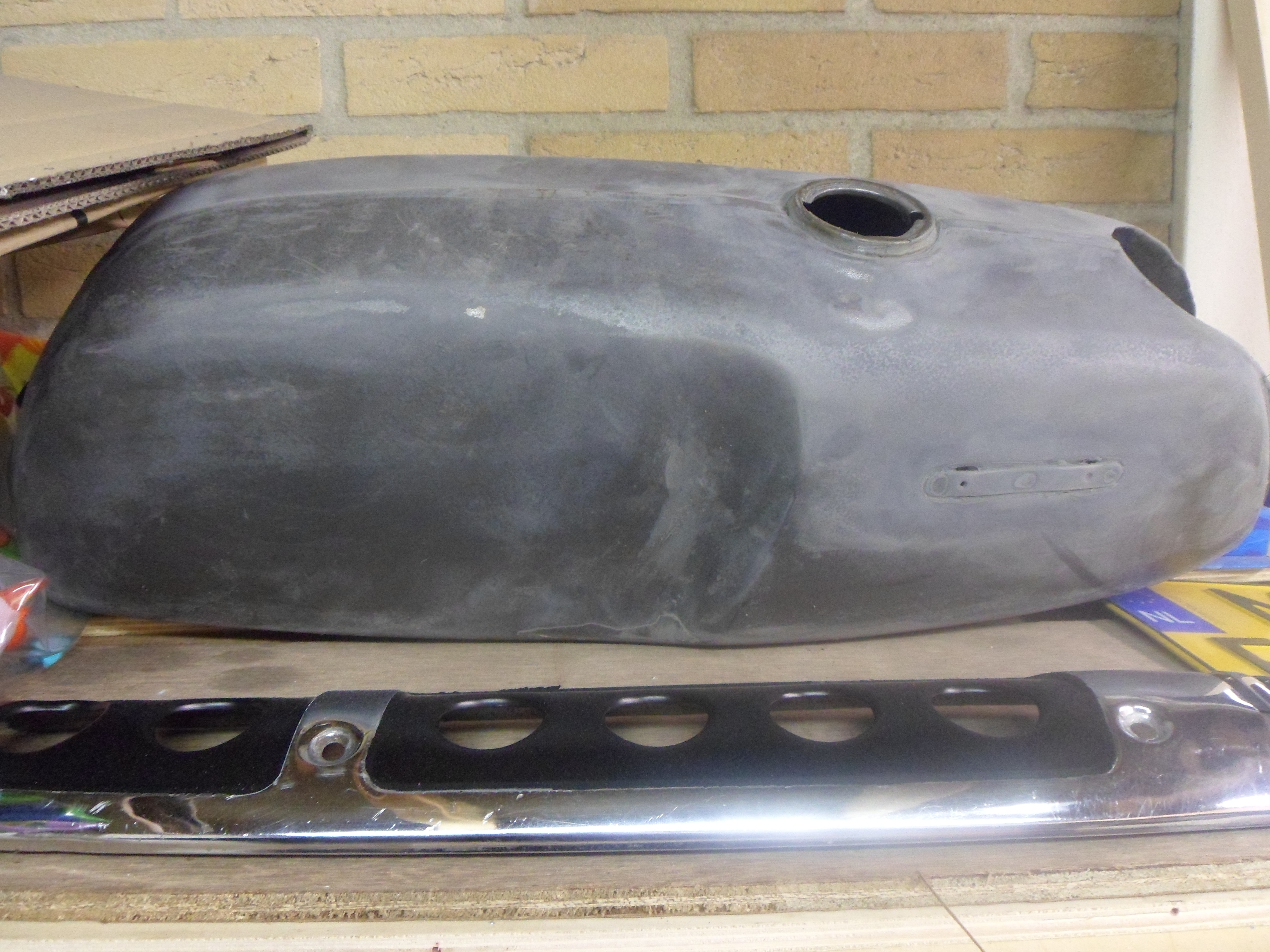

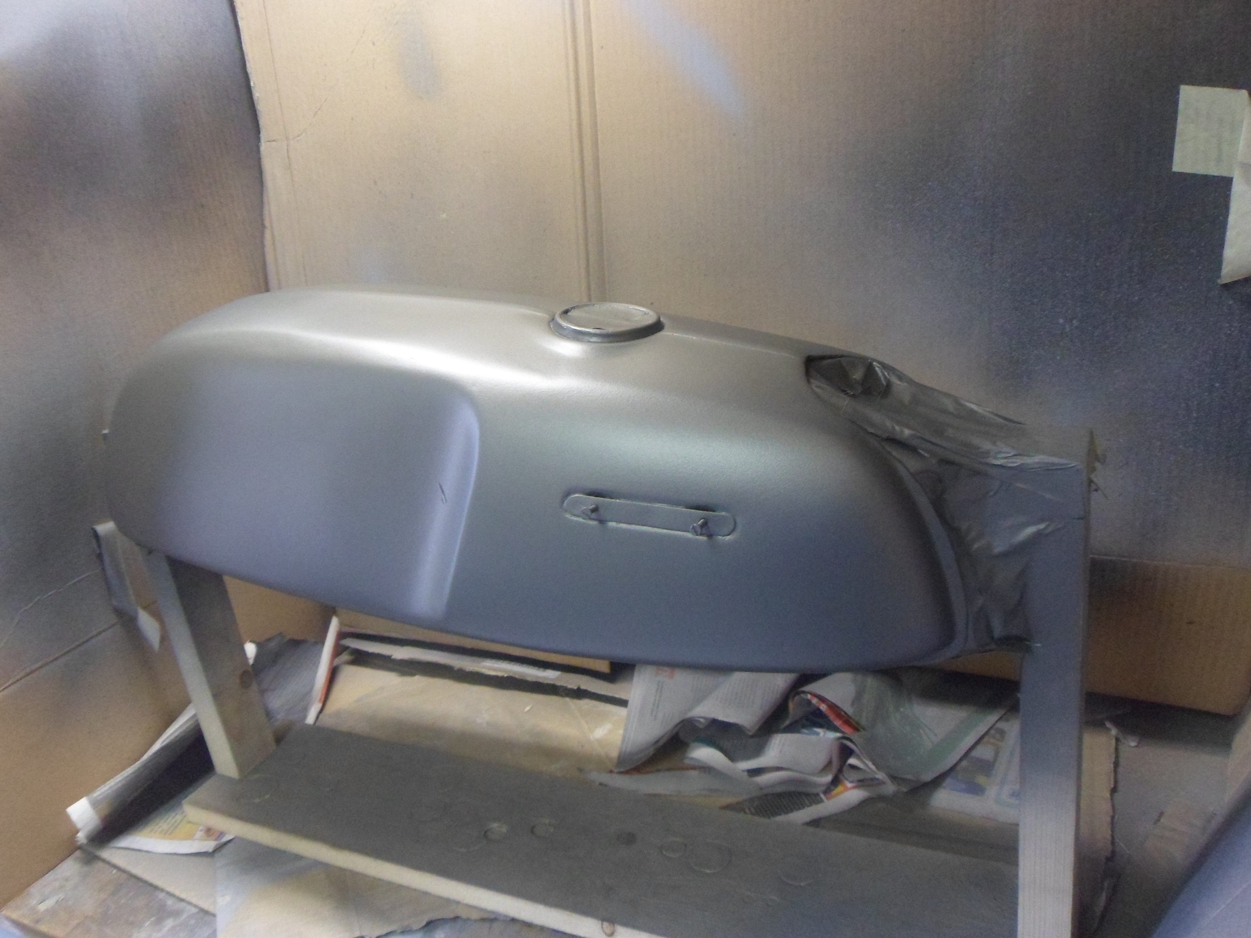

Hier weer eens een update van het project, we naderen het einde en kunnen gaan rond kijken voor het volgende.
Tank hebben we in orde gemaakt. Alle butsen en deuken netjes geplamuurd.

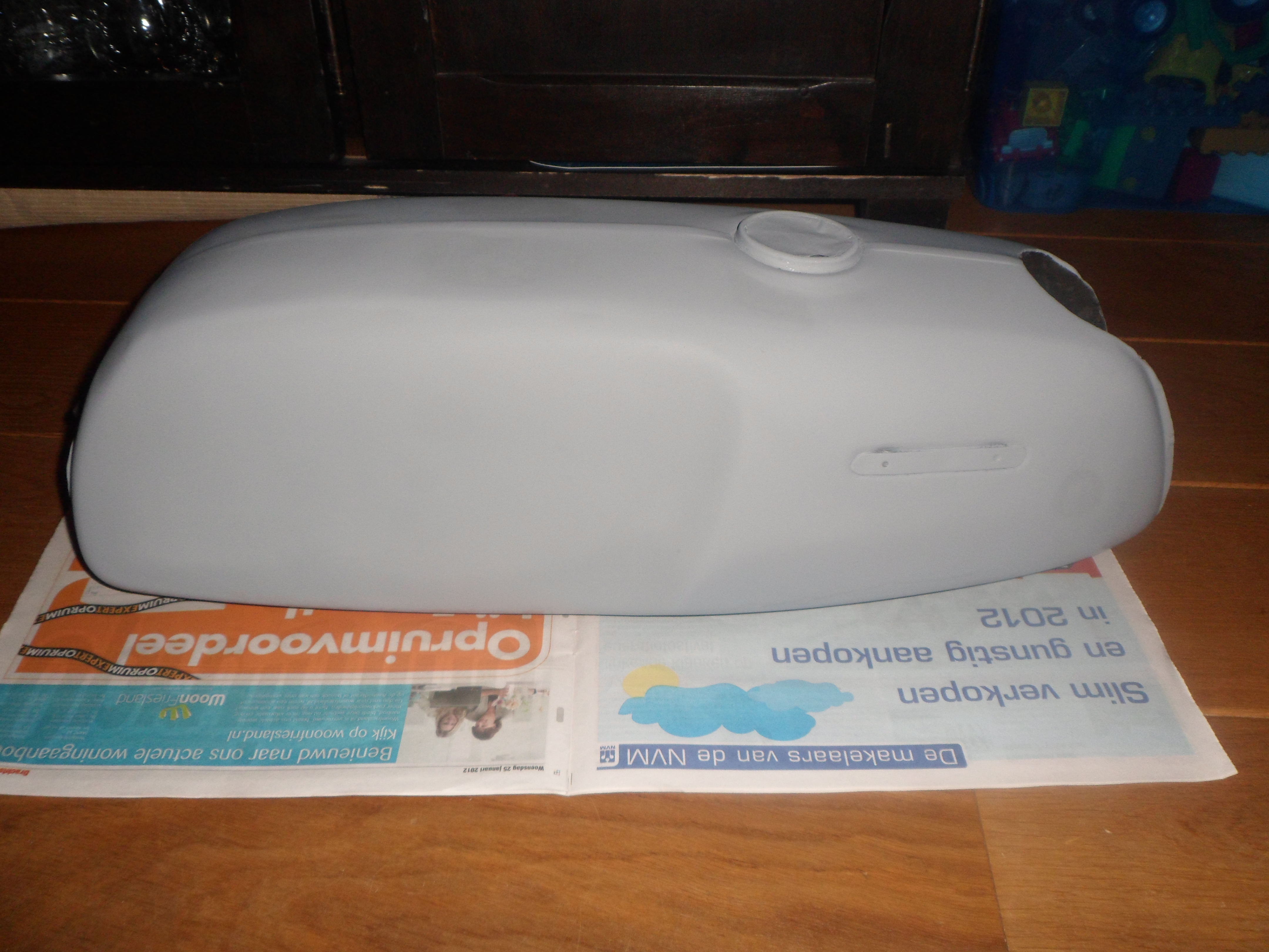

Daarna een rekje gemaakt en in de epoxy primer gezet en in de kleur. Daarna het handeltje in de 2K lak.

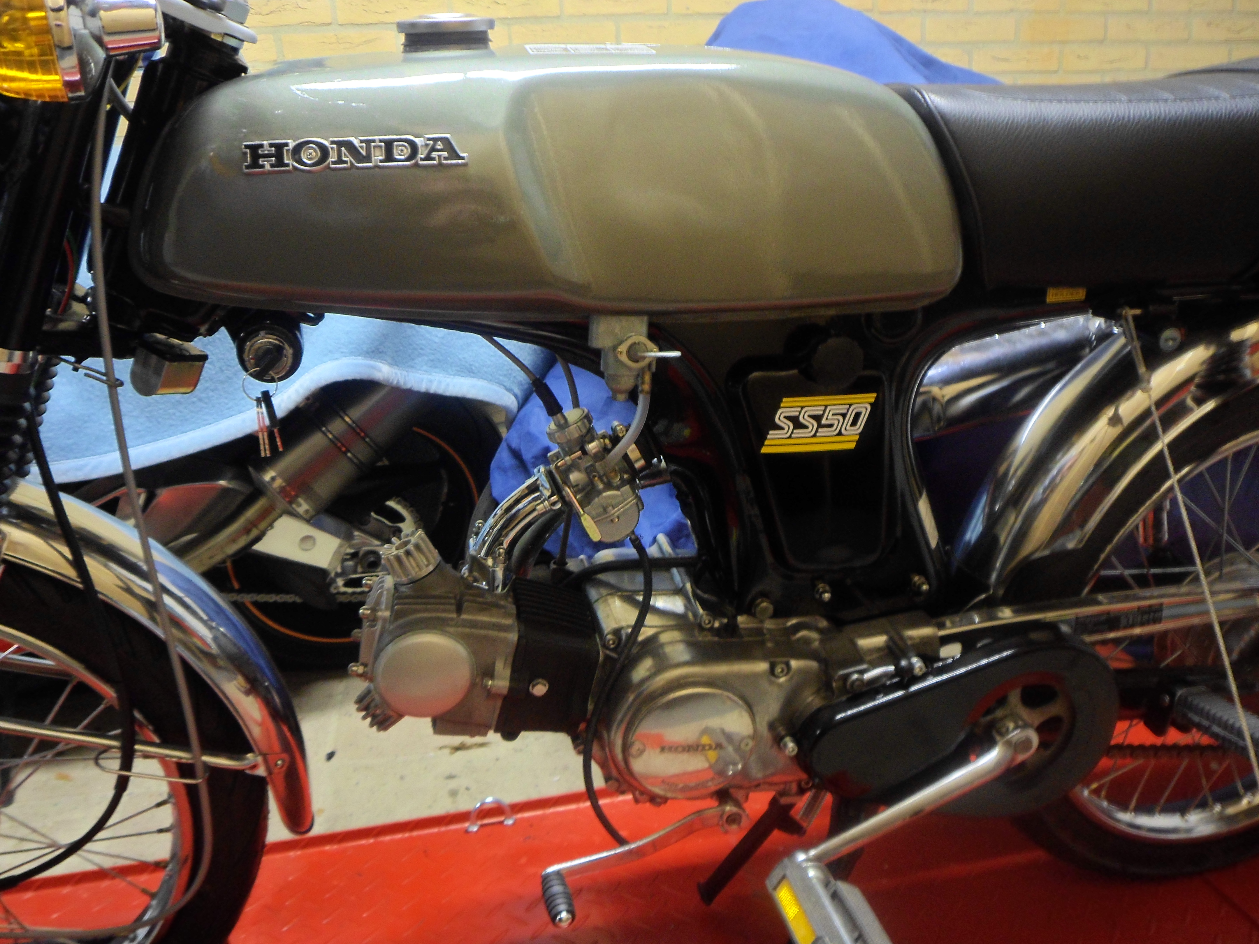

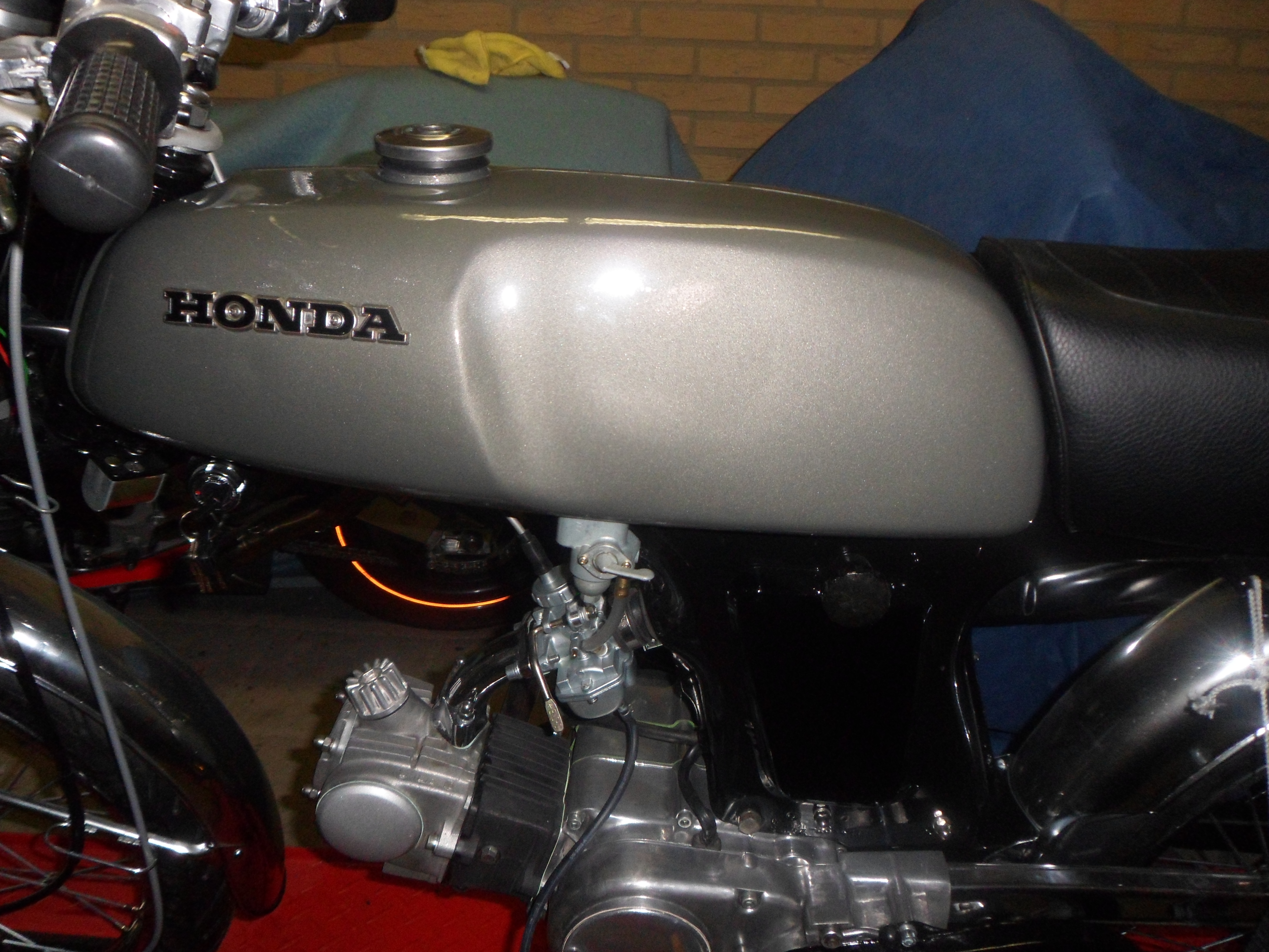

Bericht door waldrocker »
Vandaag nog wat kleine dingetjes gedaan, tank erop, buddy erop, benzine kraan erop, stickertjes erop, benzine slang erop. En dan wordt het alweer een heel brommertje. Van de week eens kijken of er hem weer gestart krijgen.

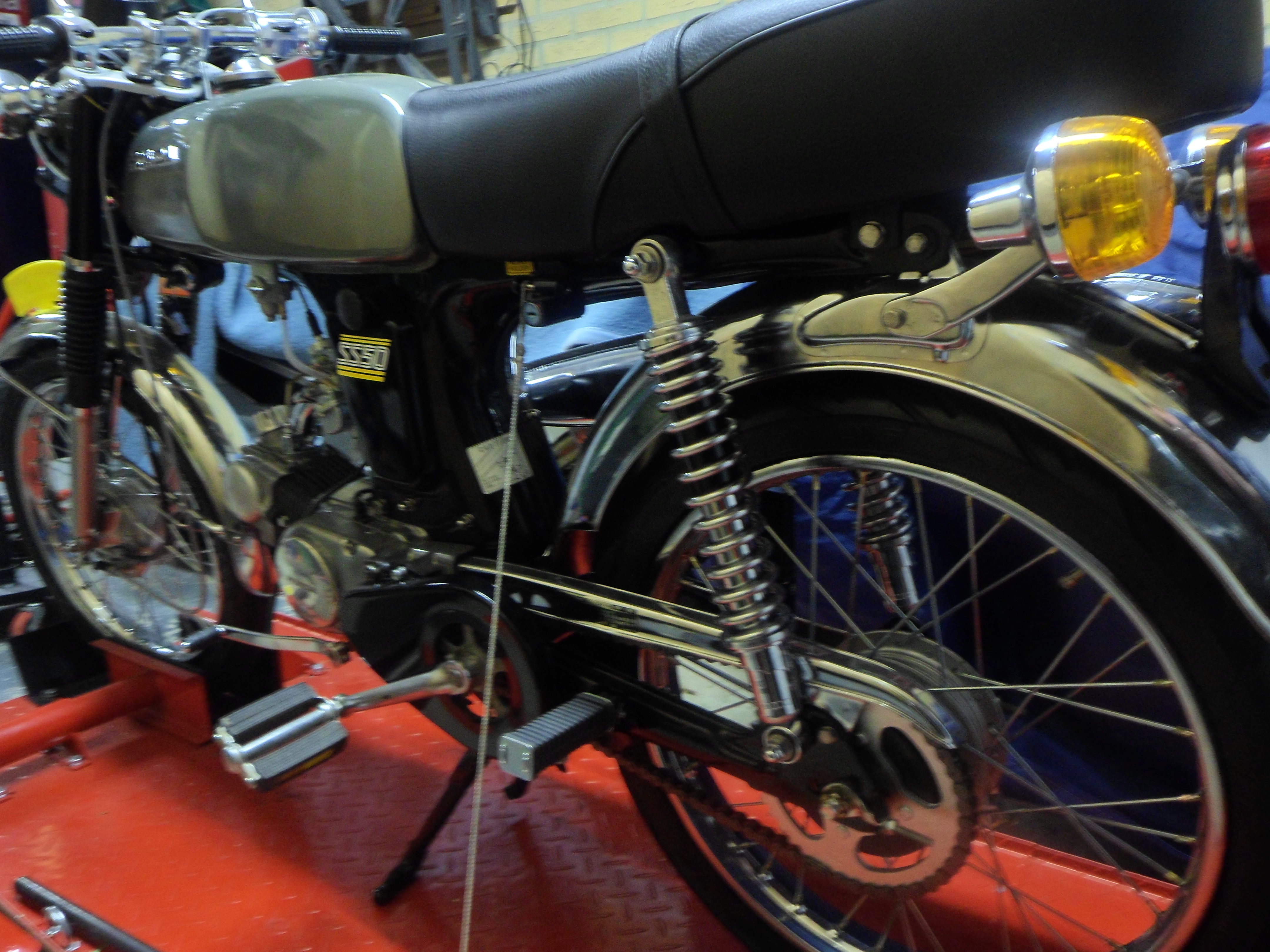

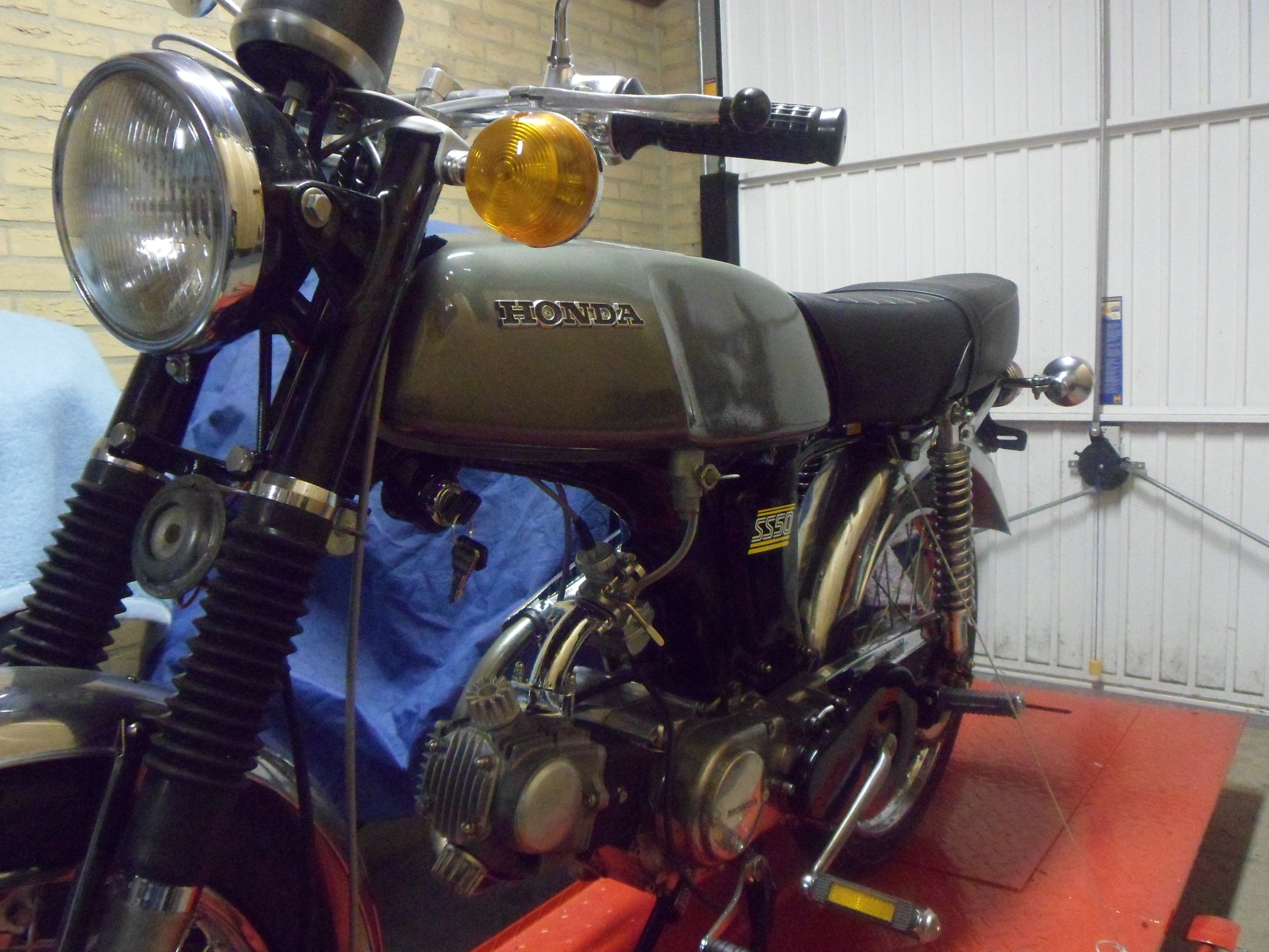

Hallo allemaal,
Ben druk bezig met de laatste dingetjes. Ik ben nog met de electra bezig. Moet nog bezig met de verlichting die doet het niet als hij op contact staat. En volgens mij is het knipper relais overleden. Hij knipperde een keer en nou blijven de knipperlichten constant branden. Rem licht doet het wel. Nog even puzzelen dus.
Ik heb ook nog geen goede kickstarter omdat ik de trap inrichting erop heb zitten. Coos regelt een voor mij. Daarna is het proberen te starten denk ik.
Groeten Waldrocker

Accu is opgeladen NIX en klaar voor de start. Knipper relais was inderdaad overleden. Ik heb nu een relais van een Yamaha erin zitten en alles werkt weer.
