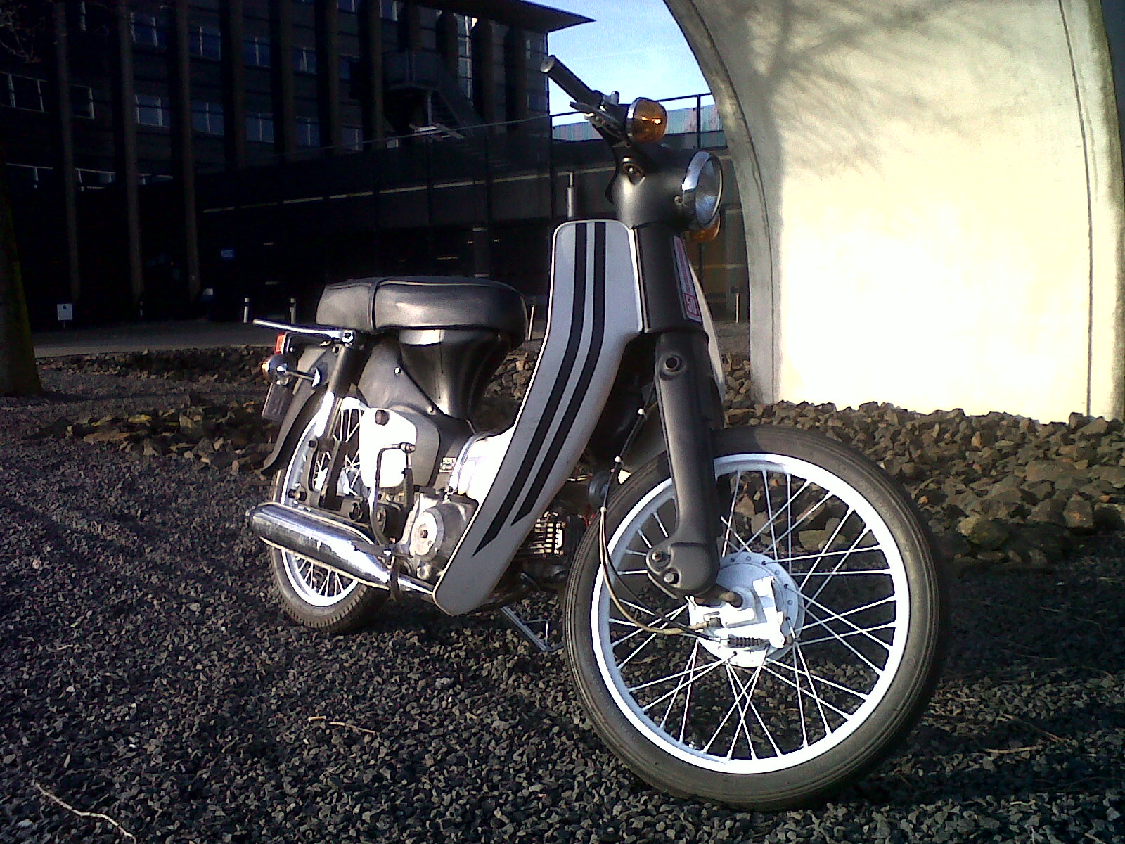

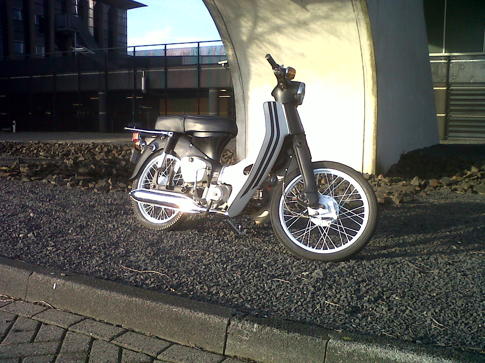

Van de week twee keer een lekke band gehad, kennelijk toch niet goed geplakt dus naar de brom winkel en een nieuw binnenbandje gescoord. Iets dikkere achterband erop die ik nog van de SS had liggen. En nu toch de band eraf lag kreeg ik het idee om doe wielen eens een kleurtje te geven. Wielen waren lelijk en chroom was redelijk verziekt dus veel lelijker kon het niet worden. Aangezien ik toch niet rij in de regen heb ik meteen dat voorspatbord eraf gehaald. Striping is niets meer als isolatietape ... vind het best aardig. Van een afstand zien de velgen er het leuk uit, dichtbij is het een drama .... but who cares ?!

Staat tof! Heb je het geschuurd of ontvet? Of gewoon eroverheen gespoten?

Ziet er kek uit! Al zou ik wel lekker het spatbord terugzetten, dat ding maakt de C een C

Heb de boel geprobeerd goed te schuren, maar dat chroom is eigenlijk niet te schuren. De verrotte spaken ook gedaan en daarna de boel goed ontvet, neemt niet weg dat het slecht te spuiten is. Daarom is het ook niet echt mooi geworden, maar dat zie je pas als je naast staatSaik0 schreef:Staat tof! Heb je het geschuurd of ontvet? Of gewoon eroverheen gespoten?
Ben vind het voorlopig wel fraai zo zonder spatbord, eigenlijk zou ik er een echte rat bike van willen maken, kontje eraf, veren achter eraf, brug verlengen etc maar dan moet het ook een monoseat worden en dan kan mijn dochter niet meer achtop ..... Dan heb ik pas echt herrie in de tent
