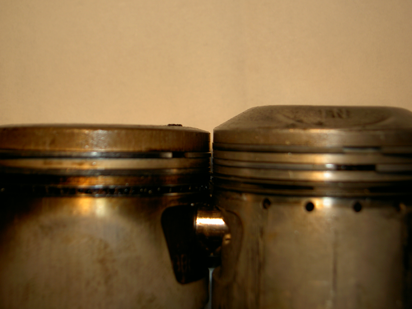

Staat op de zuiger.istvan schreef:Ik begrijp er nu ook niet veel van. Reden is dat ik een holle NTC90 GB6 zuiger op een pen steek met een OT70 087 zuiger en de 087 zuiger is zo'n 2 mm langer.
Foto's volgen voor de wantrouwende onder ons
Dat kan twee dingen betekenen:
1) Of mijn OT70 zuiger is geen 087 zuiger
2) Of de OT70 zuiger van zollie is geen 087 zuiger.
Van mijn zuiger zal ik nog proberen het exacte onderdeelnummer te achterhalen. Ik ben toch ook benieuwd naar die van zollie.
En waar meet je die 2mm verschil? in het midden of aan de rand?
