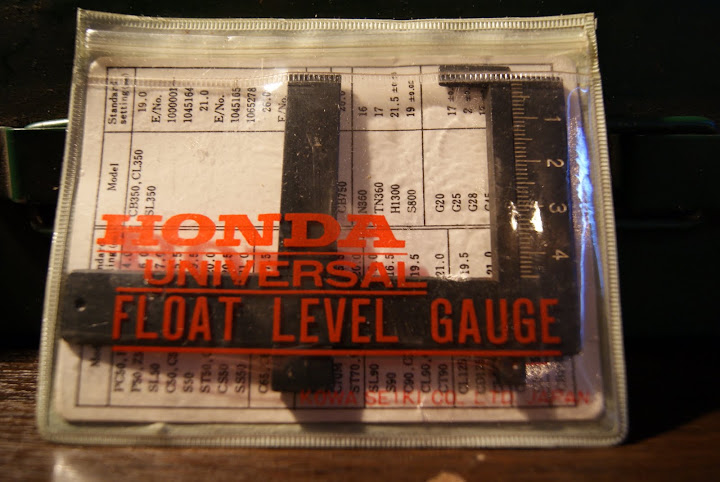

Nu wil ik de vlotterhoogte gaan checken, iemand tips daarvoor?
Kleptiming is ok, boutjes staan horizontaal met het pasvlak van de klepdeksel op T
Ook nog even zonder uitlaat geprobeerd, wel leuk, maar leverde geen verbetering, wel een filmpje:
http://youtu.be/1ZGUzSN2_Ec
- Berichten: 9111
Re: CY50 loopt niet 100% zuiver
zo hoog mogelij zo dat hij net niet over stroomt.
je kan het ook afstellen met een special tool maar dat is nog al een duur ding voor 1 keer in de tig jaar te gebruiken.

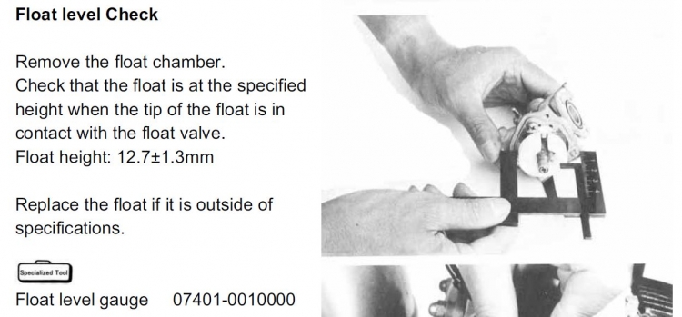

Ik denk dat ie wil weten hoe die het moet meten
carburateur op zijn kop houden en dan het verschil tussen het pasvlak(pakkingrand) en onderkant vlotter.

A, kijkerdekijk, dank je wel, is dat aan de kant van de naald, of de kant daar tegenover, of hangt ie 100% horizontaal?nielspbr schreef:Ik denk dat ie wil weten hoe die het moet meten

Was dus niet op zijn kop, maar op zijn kant: (Dit is trouwens voor een monkey)

het ding is ook nog leverbaar. let niet op de prijsnielspbr schreef:Was dus niet op zijn kop, maar op zijn kant: (Dit is trouwens voor een monkey)
https://www.cmsnl.com/products/float-lev ... 010010000/
maar of er dan ook een briefje bij zit met alle maten dat weer ik niet.
het briefje boven het zakje.
