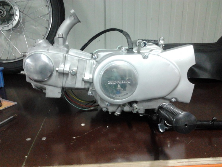

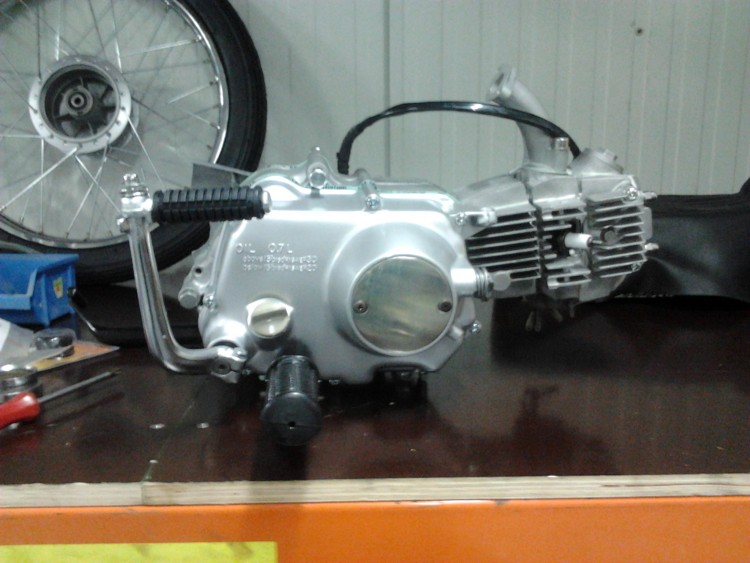

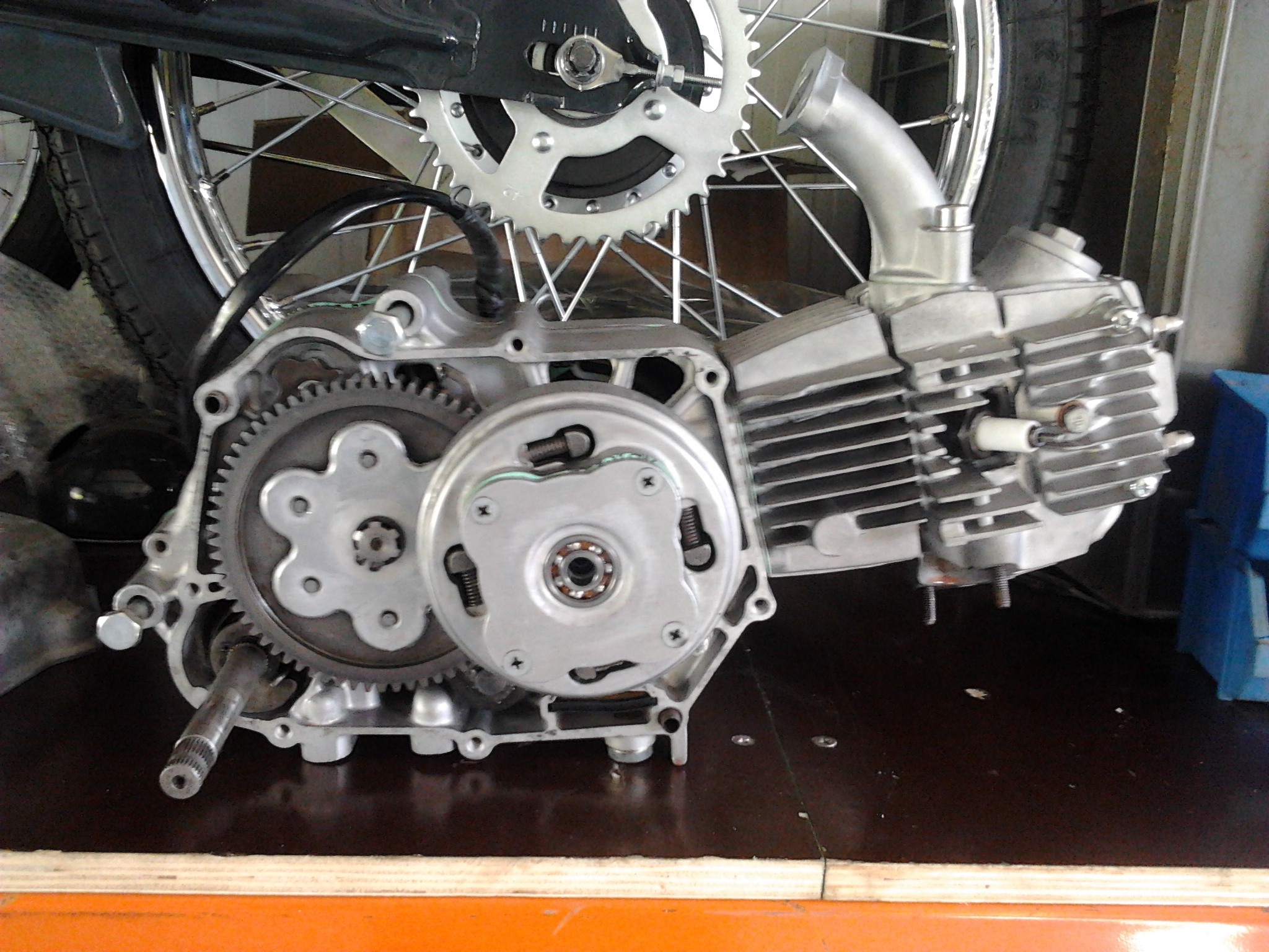

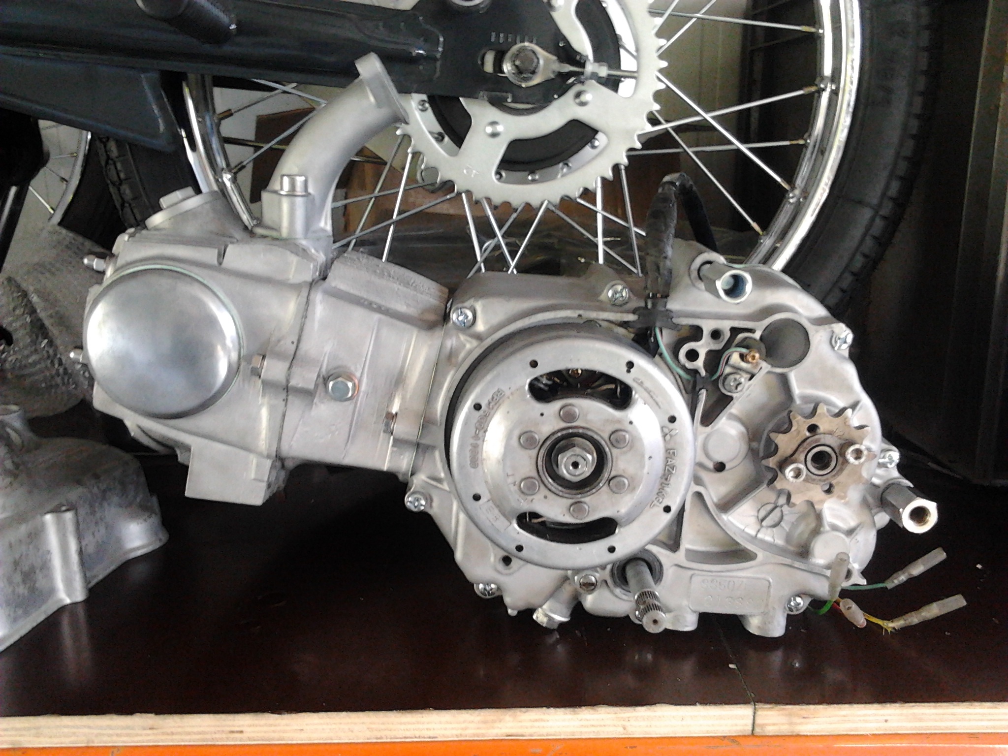

ondertussen nog wat verder gedaan aan mijn ss'je.
Ben in de vakantie begonnen met de revisie van mijn motorblok.
wat heb ik gedaan?
heel het motorblok ontvet en gezandstraald
cilinder laten uitboren
nieuwe piston, nieuwe lagers, nieuwe keeringen, nieuwe ontsteking, ...
dit is goed gelukt...
deze motor is bijna af op de carters na, ...
ben ook nog bezig geweest om de ss verder in elkaar te steken zoals u kunt zien op de foto
nafttankje en kontje zijn weg naar de spuiter.
moet enkel nog een fourchebeen vinden (als iemand mij kan helpen? pb!)
heb momenteel replica voor-en achterspatborden en kettingrandje maar dat komt verandering in.
De orginele ga ik laten chromeren bij 'mossu'.
mvg Robbe
wat heb ik gedaan?
mvg Robbe

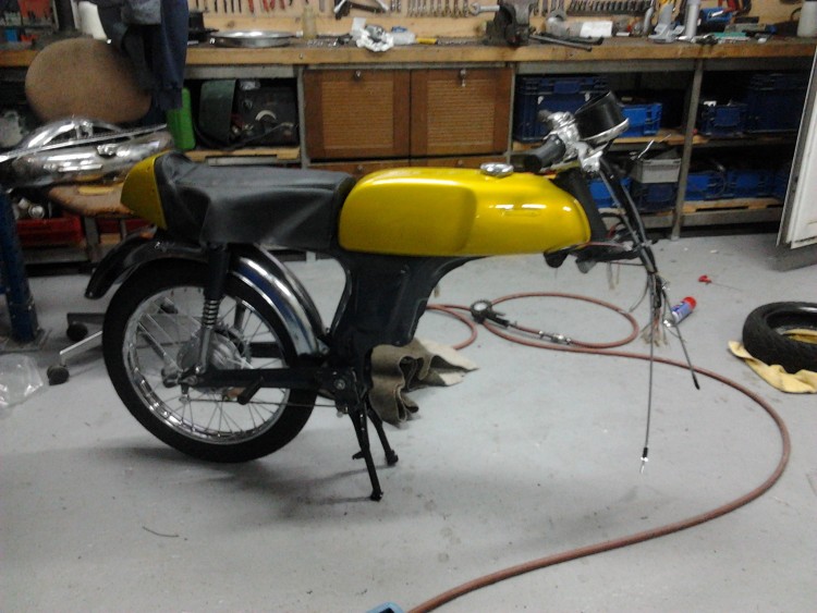

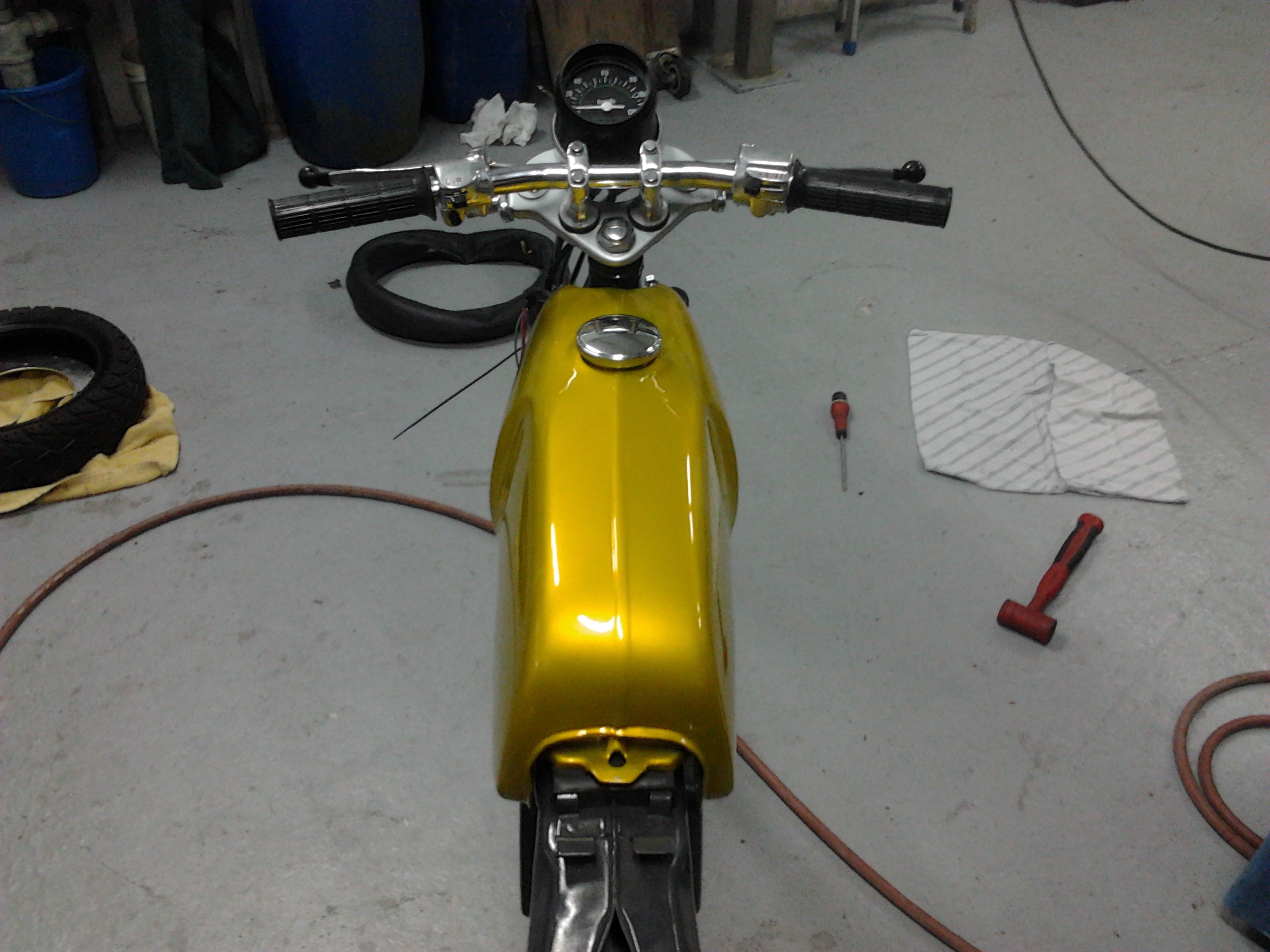

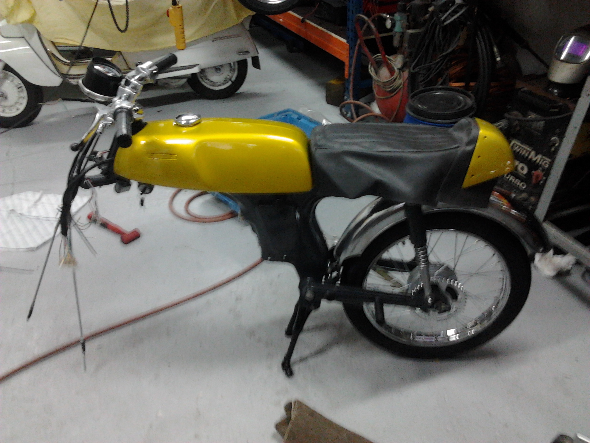

Juist tankje gaan halen bij de spuiter en voorlopig op mijn ss gezet samen met het zadel en het kontje.
komt nog wel striping op. blokje is ook af, nu carbu nog in elkaar steken en een fourchebeen zoeken en dan kan hij helemaal in elkaar.

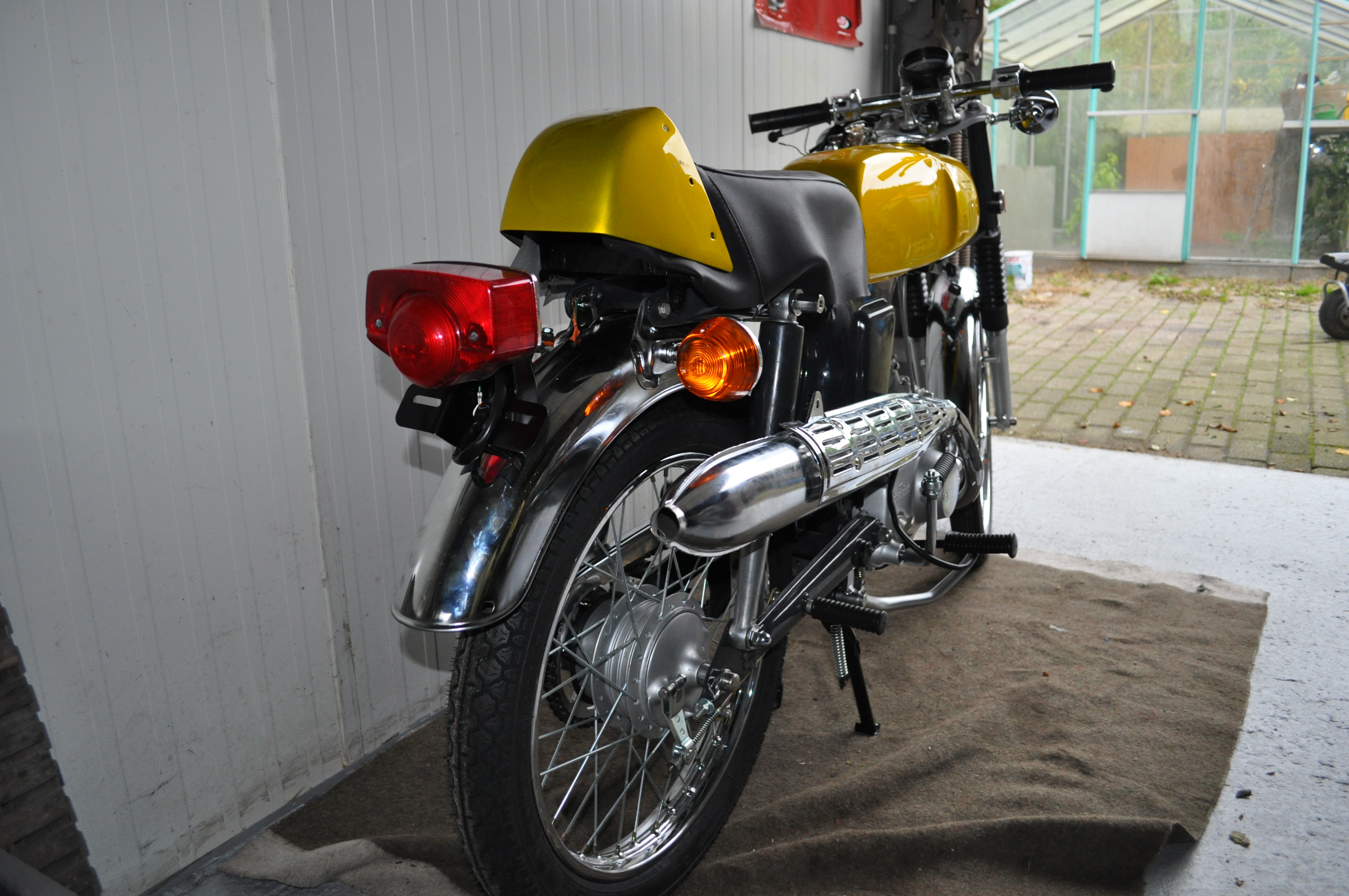

nog even een update, striping moet nog gedaan worden, bestickering, zadel aanspannen en afwerken, luchtfilter en spanningregelaar zoeken, koplamp monteren en elektriciteit aansluiten, ...
Heb nog een vraagje, wat voor olie doe ik het best in mijn ss blokje?
grts!
grts!
