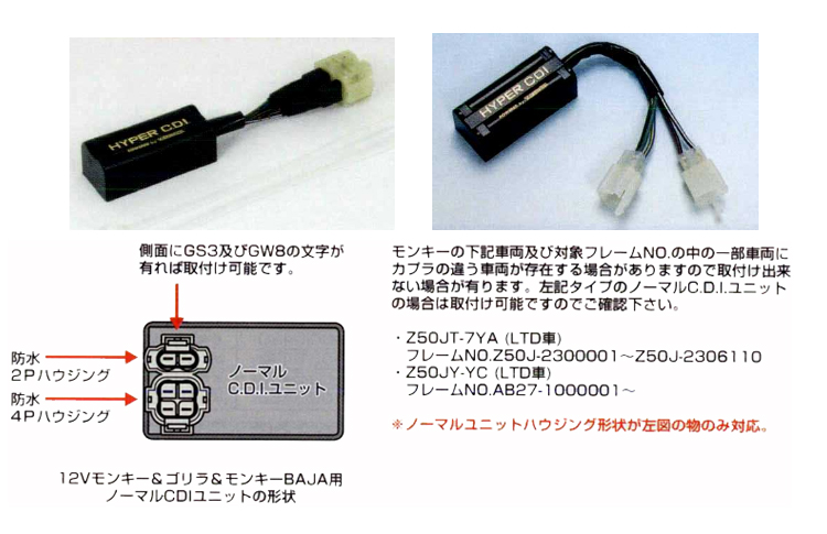

ik rij met deze CDI'S, Heb verschillende CDI kastjes geprobeerd en deze komt echt als beste naar voren,
de Takegawa Hiper CDI kast, even een wel en ander stekker hulsje monteren maar dat is de moeite niet,
Kost wat centjes maar werk goed en blijft tot nu toe oké rijden!
takegawa cdi.jpg (207.29 KiB) 4006 keer bekeken

Ik heb die linker van takegawa op dit moment op mijn DAX. Ik had er eerst een honda c70 cdi op zitten.
De Dax trekt niet echt harder op en loopt er ook niet veel harder mee op mijn 50cc ss50 blok (12V vliegwiel met streep en met originele dax carb). Ik heb wel het idee dat hij wat netter/ rustiger door de verschillende toerentallen loopt. Vooral in de wat hogere toerentallen loopt hij iets netter. Wellicht dat hij met wat meer cc merkbaardere resultaten geeft.
Edit: Met iets grotere carb (16 a 17 mm) merk je meer verschil. Grootste verschil is dat hij netter door de toeren loopt en op de top een ietsie pietste harder loopt met de takegawa cdi. Ik heb helaas geen stroboscoop om de twee met elkaar te vergelijken.
