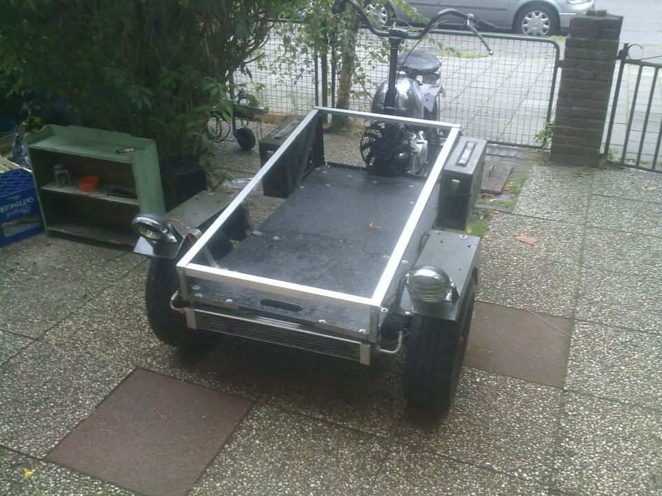

het is al weer een tijd geleden maar wou iedereen nog bedanken voor de tips wou nog even laten zien wat het geworden is heb na wat aanpassingen er een range rover olie radiatur der op gekregen ook noh een ventilator der op me brommer weegt zelf 200 kilo .was met en vriend van me voor in de bak gaan rijden toen het rond de 25 graden was ongeveer 40 kilometer af gelegd hij is rond de 90 graden gebleven.met een snelheid van rond de 55 ik ben weer helemaal blij :D
olie koeler van een range rover

ik had oon een hele zware bak, ook meer als 200kgm heeft tom (nitelife) nu.
124cc en nooit problemen met warmte gehad met een oliekoeler. 110 blokken zijn kut, die hebben nog de olipomp van een 70 cc, de kleppen verbranden snel als je, m op zijn donder geeft. je blok mag touwens best wat warmer als 100 graden worden hoor, goede olie verbrand pas bij 120 graden. ik heb mijn bak in de bergen wel 170 zien worden.... dan smelt de bedrading van de ondstekeng, maar hij bleef lopen ( bovenop de berg olie gewisseld want die is dood.)
een te grote oelikoeler is ook niet goed, stel je het temperatuurverschil eens voor van het dexeltje op de cilinderkop en de daarbij komende uitzetting- en krimpkrachten. arm dexeltje. een koeler van een eend is uitstekend om je blok te koelen, en die naast je blok onder je bak, of aan je stuurpen (van Apollo uitgaande) maar wel onder het niveau van je blok. als ie dan te heet word is er iets anders mis. arm mengsel, te voege ondsteking..? ik ken een 50cc apollo bakje wat vreselijk afgebeult word en zonder oliekoeler niet te heet word... (loopt toch nog 50). sterkte. irmin reed volgens mij ook altijd met 70cc.
