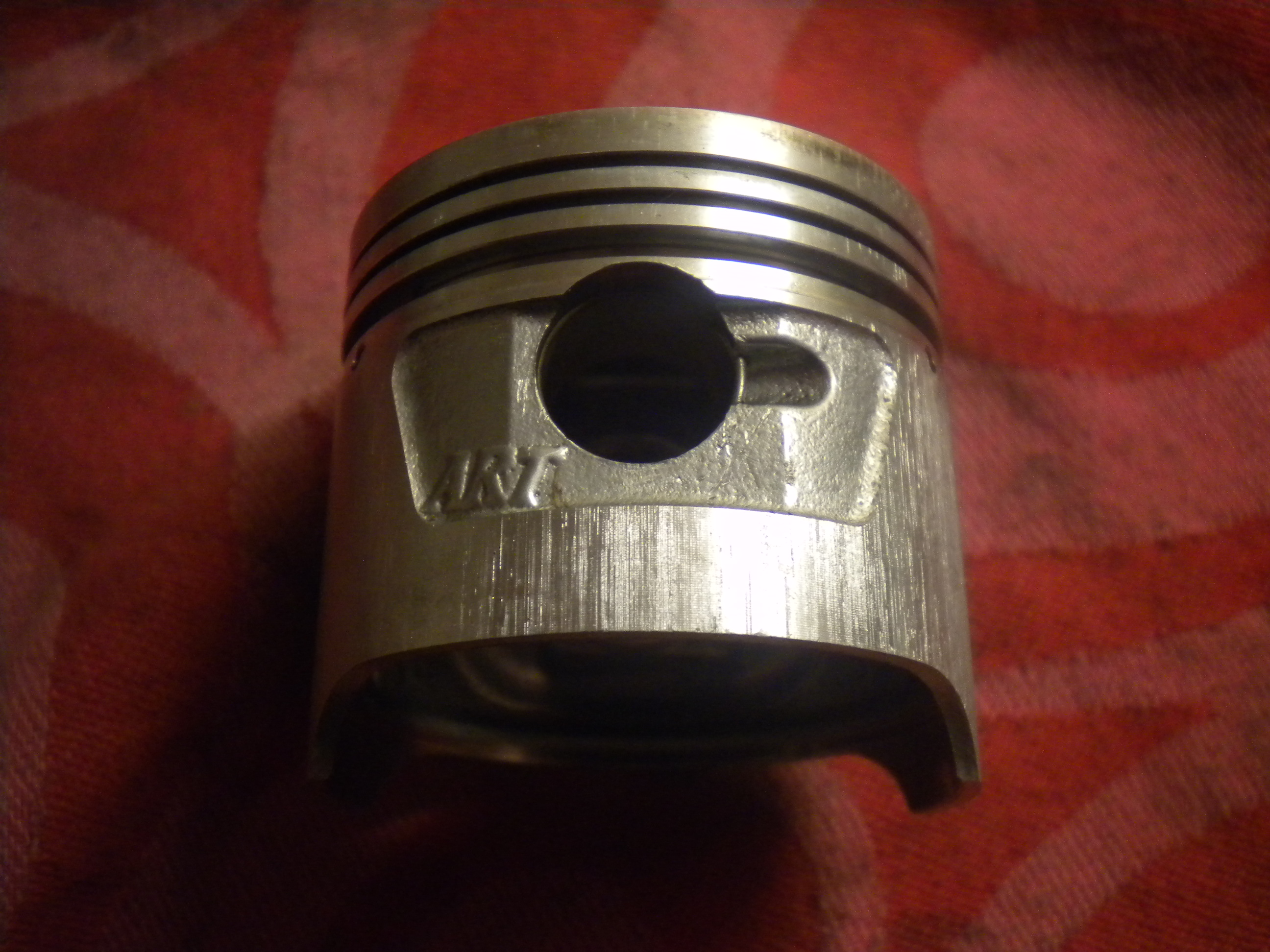

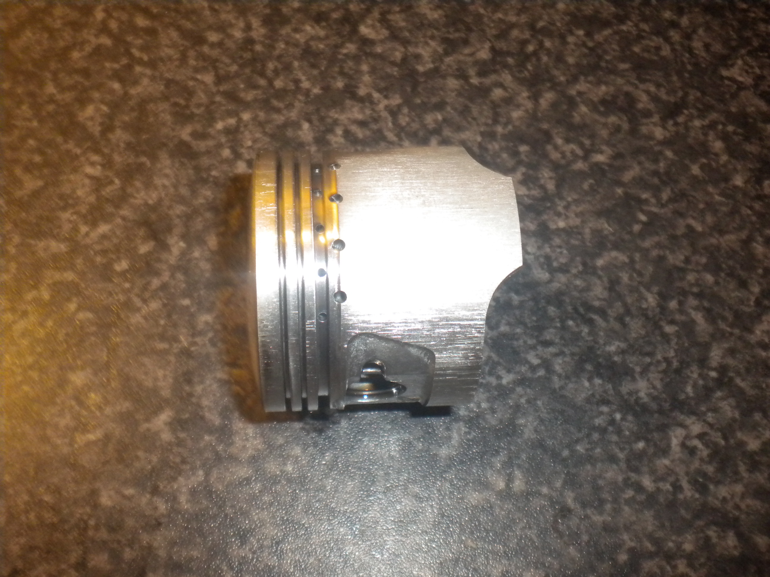

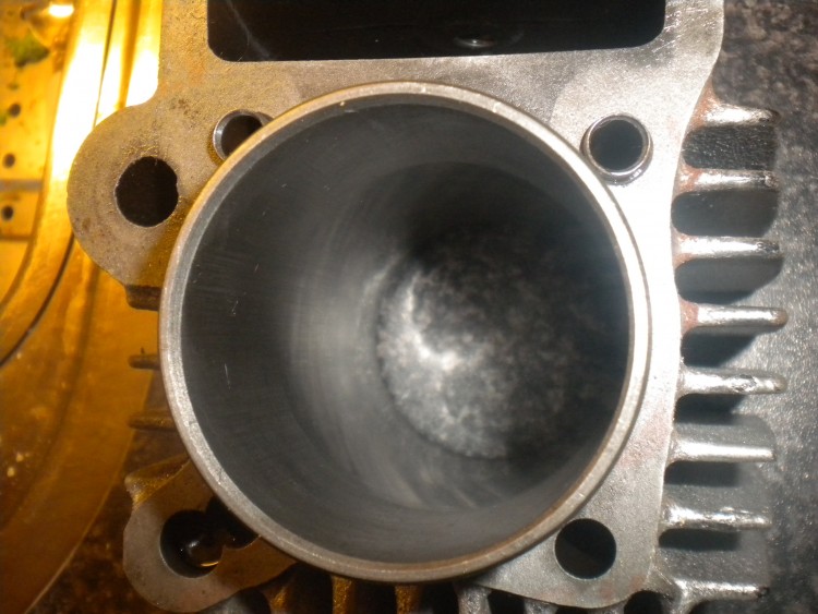

vandaag het blok uit elkaar gehaald:
-beschadigde zuiger en (in mindere mate) cilinder = blauwe rook?
-zuigerveren lijken weinig beschadigd.
-een krukaslager met iets speling
-slijtage doorgang van distributieketting in cilinder (slappe ketting) = het tikken?
centrifugaalfilter voor de olie op de koppeling bevatte een drap van olie met parels.
nieuwe zuiger (126), zuigerveren en krukaslager proberen?
graag jullie gedachten..
grt, Kamiel

Re: blauwe rook na totaal revisie c90 12V
Vaak zie je op een zuiger wel een plek waar hij langs de cilinder gaat en dat is heel normaal. Maar ik zie hier ook sporen aan een zijkant, waar normaal niet zoveel te zien is. Dramatiseert de flits van de camera het plaatje, of ziet het er echt zo uit?
Een slappe ketting zorgt voor tikken.
Die cilinder is denk ik ook toast. Hopelijk is je bigend nog ok. Een 126 zuiger is niet wat je nodig hebt voor een NTC90. Dat moet een GT0 zijn. Zie: http://www.4takt.net/viewtopic.php?f=54&t=25374

Eric schreef:Vaak zie je op een zuiger wel een plek waar hij langs de cilinder gaat en dat is heel normaal. Maar ik zie hier ook sporen aan een zijkant, waar normaal niet zoveel te zien is. Dramatiseert de flits van de camera het plaatje, of ziet het er echt zo uit?
nee, die camera dramariseert niet (...)

NIX schreef:Die cilinder is denk ik ook toast. Hopelijk is je bigend nog ok. Een 126 zuiger is niet wat je nodig hebt voor een NTC90. Dat moet een GT0 zijn. Zie: http://www.4takt.net/viewtopic.php?f=54&t=25374
De cilinder ziet er eigenlijk nog opvallend goed uit. Lichte krassen die ik net voel als ik er met mijn nagel overheen ga. De hoonsporen (circulair) zijn nog goed te zien. Ook het bigend voelt nog goed. Geen speling of krakende geluiden. GB4 oliepomp.
Er zat een GB6M zuiger (=niet GT0!?) in (standaard cilinder).
Die 126 zuiger (50 op de kop = boring?) raadde Johannes me aan ivm hogere compressie.
Dit bij een gehoonde standaard hoge c90 cilinder.
Ik heb een HM E3 kop met snelle nokkenas. Heb ook nog een HM C3 kop liggen. Wat betekent dit precies? Ik zie dat de verbrandingskamers anders zijn, kleppen lijken even groot. Snap ook dat de de bovenzijde van de zuiger hier op moet fitten. Ik zie dat er veel threads zijn over zuigers, cilinders en koppen (C70 OT, NT, c90 OT, NT, TT), maar bestaat er ook een 'vertalingslijst' van codes op de koppen?
