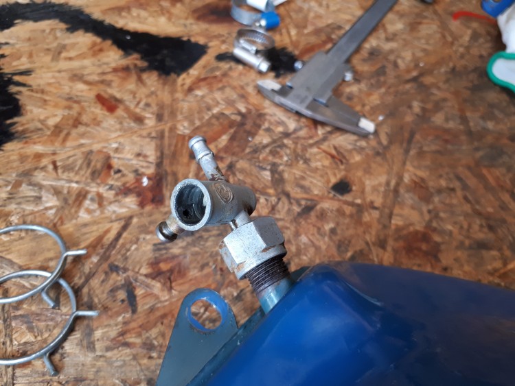

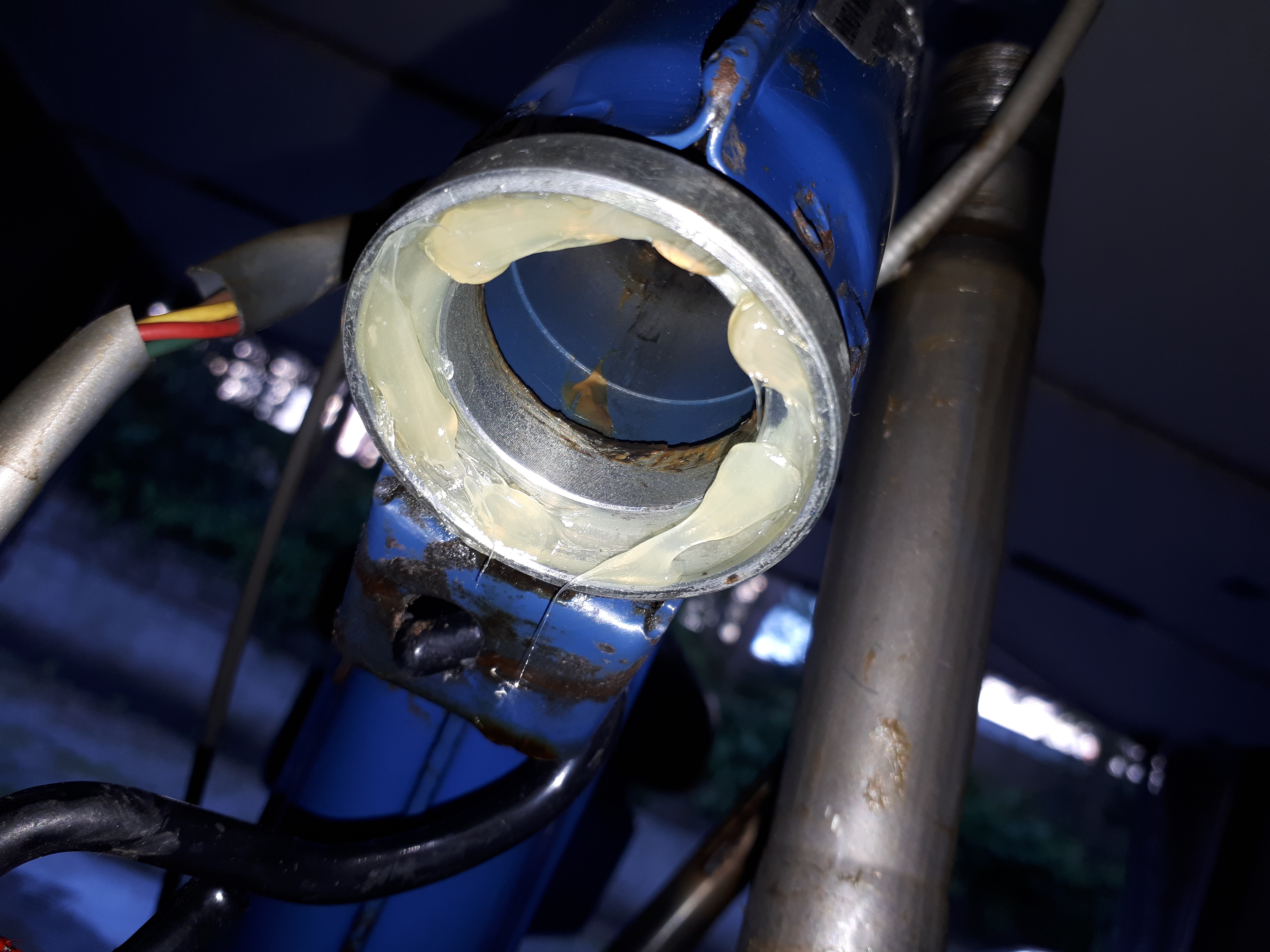

Vandaag de carburateur en het benzinekraantje gereviseerd,
Balhoofdlagers gereinigd en van nieuw vet voorzien,

Was een leuke actie natuurlijk, het originele kraantje behouden en te reviseren door een nieuwe o-ring te plaatsen.
Maar de volgende dag lag er toch een plas benzine onder de brommer. Een nieuw kraantje had ik voor de zekerheid mee besteld. Dus die maar gemonteerd. Gr. Wim.
