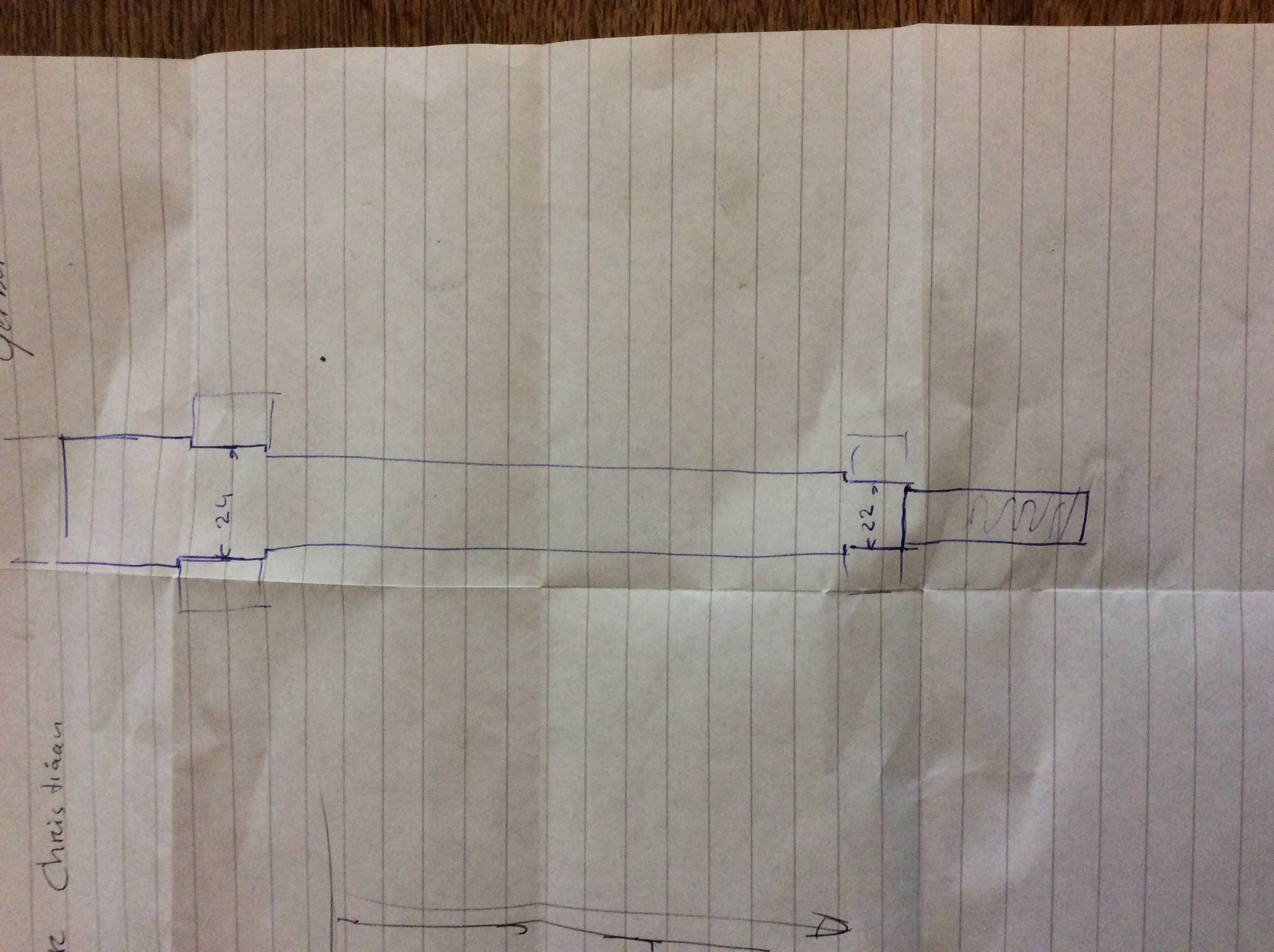

Vandaag bij een lokaal motorrevisiebedrijf geweest. Eigenaar gesproken. Is een oud grasbaanracer en heeft benzine nog steeds in zijn aderen stromen.
Hij stelde voor om een nieuwe pen te maken (zie foto). De lasnaad aan de onderzijde van de kroonplaat waarmee de stuurpen vastgelast zit wordt weggesleten en de pen wordt er vervolgens uitgeperst. Een nieuwe pen met de originele lagerdiameters wordt gedraaid, met brede basis die in de innova kroonplaat wordt geperst. Nieuw draad wordt bovenin gesneden. bovenzijde pen wordt dus volgens de c. vervolgens maak ik zelf van plaatstaal een bevestiging buitenom zoals de originele c voorvork dat ook heeft. Deze plaat maakt een hoek van 90 graden thv de onderzijde balhoofd en loopt onder het balhoofd door. 3gaten hierin thv de bevestiginggaten spatbord. Het originele innova spatbord wordt bevestigd.
Later volgt nog een inkorting van de vorkpoten zodat de c lekker laag komt te hangen (wel vering behouden). Ben benieuwd..

Dat is het wel zo'n beetje inderdaad.
Ik heb wel de originele C 50 pen gebruikt, met een stukje extra bus eromheen.
dan inderdaad de las aan de onderzijde weer aanbrengen.

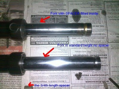

Dit vond ik betreffende het inkorten vd veerpoten. iemand ervaring mee?
Voor het hele verhaal. Zie: http://mastercircuits.blogspot.nl/2011/ ... hocks.html
Veer doen ze trouwens niets mee. Zal dus wel wat stugger worden..

Wat inkorten betreft, je zou zelfs de hele onderste kroonplaat kunnen omdraaien.
dan kort je de vork wel in maar beperk je de veerweg niet.
