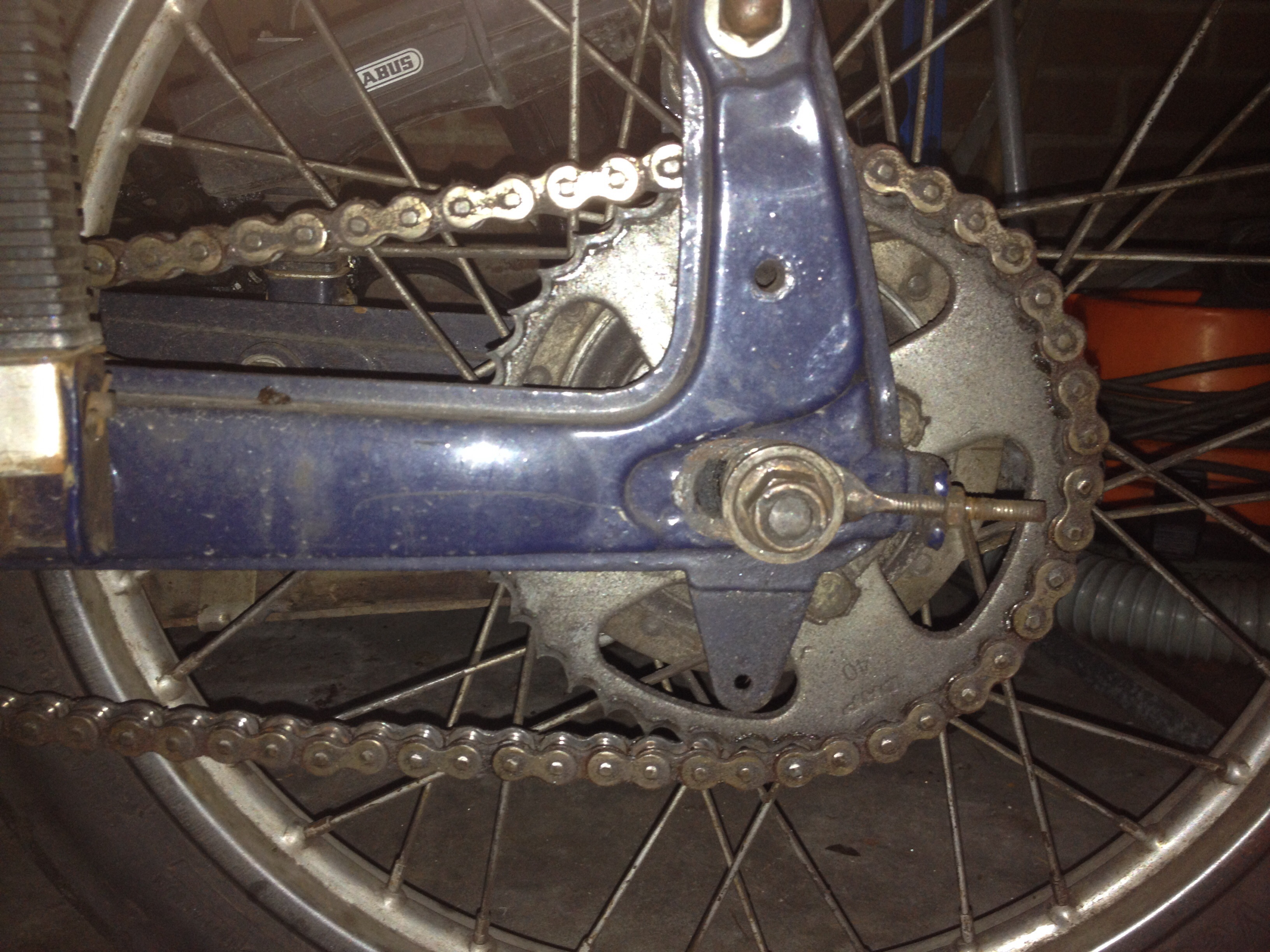

hotroddax schreef:Speling op de achterbrug waardoor de ketting steeds los komt te zitten?
sorry voor de late reactie maar nee daar zit geen speling op.
sjoewie2312
Berichten: 24
Lid geworden op: 12 jun 2014 17:23
Bezit: Suzuki 85 RM
Re: steeds losse ketting
Bericht door sjoewie2312 »
sorry voor de late reactie maar nee geen speling op de achterbrug.
me tandwiel heeft opzich nog wel tanden alleen ze zijn een beetje naar een kant toe afgesleten ofzo.
weet ook niet of het dan verstandig is om het tandwiel om te draaien.
en me ketting is opzich niks mis mee denk ik wat zou die voor slijtage plekken moeten hebben dan?
mischien zijn dit logische dingen maar heb er nog weinig verstand van heb.
als je dit kan doen met een ketting is hij versleten.
https://www.youtube.com/watch?v=NvlF_Eo2zGI
als de tanden van een tandwiel krom zijn dan is hij versleten.
Berichten: 5565
ketting en tandwielen zijn op.
Hele set vervangen.

doe eens een foto maken
