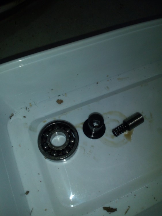

zo... olie aflaten, pootjes eraf, deksel ging er perfect af(zelfs zonder de dichting te scheuren), en dan...
buisje met veertje, zit in een ander (donker) buisje met een asymetrisch gaatje in. Dat geheel zit dan weer in een bus met lagertjes. tot zover alles goed?
En dan vermoed ik dat ik een speciale sleutel of een trekker nodig heb... Ik heb dit in het verleden op een gt250 ooit gedaan(bijna 20jaar geleden toen ze niks kostten), maar zit nu toch wel effe in m'n haar te krabben...
Tips?
Dan zou ik hier zondag verder in kunnen graven en de nodige stukken in de avond kunnen bestellen... dan is die eind van de week weer klaar

Met een koudbeitel losslaan. Geeft niet dat ie een beetje vervormt. Schraap de pakking eraf en maak de ruimte die erachter zit schoon.

Of verslijp een dop zodat ie tandjes krijgt die in de moer passen.
Centrifugaal filter goed schoonlepelen.

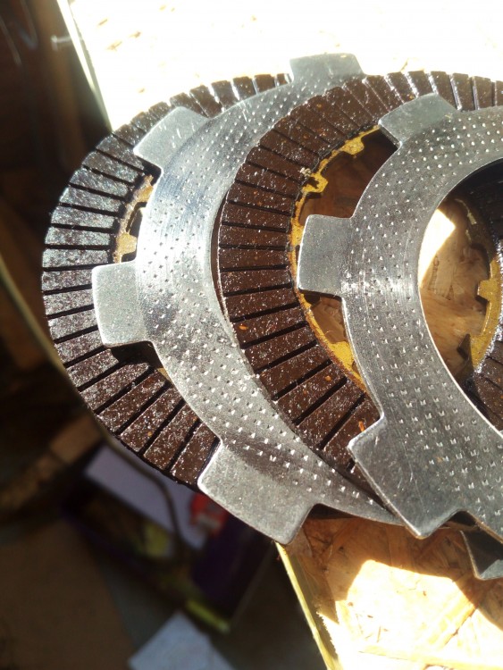

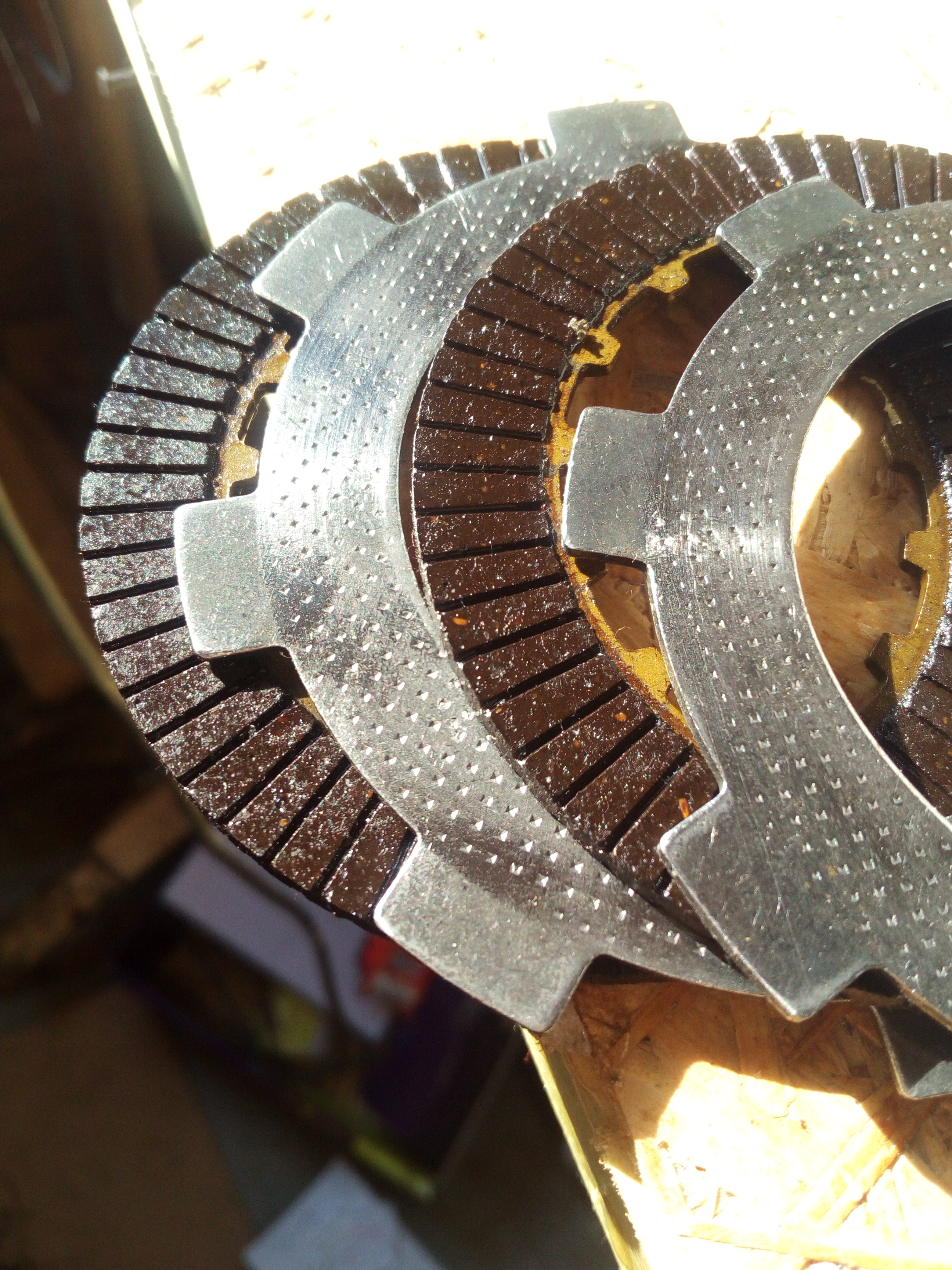

daarnet een speciale bout gemaakt met een buis van gas... was dat effe tegenslag... ging langs geen kanten
de beitel er 2 keer op en de boel was los.
en bij het losmaken van de koppeling natuurlijk goed verschoten toen de veren alles omhoog gooiden.

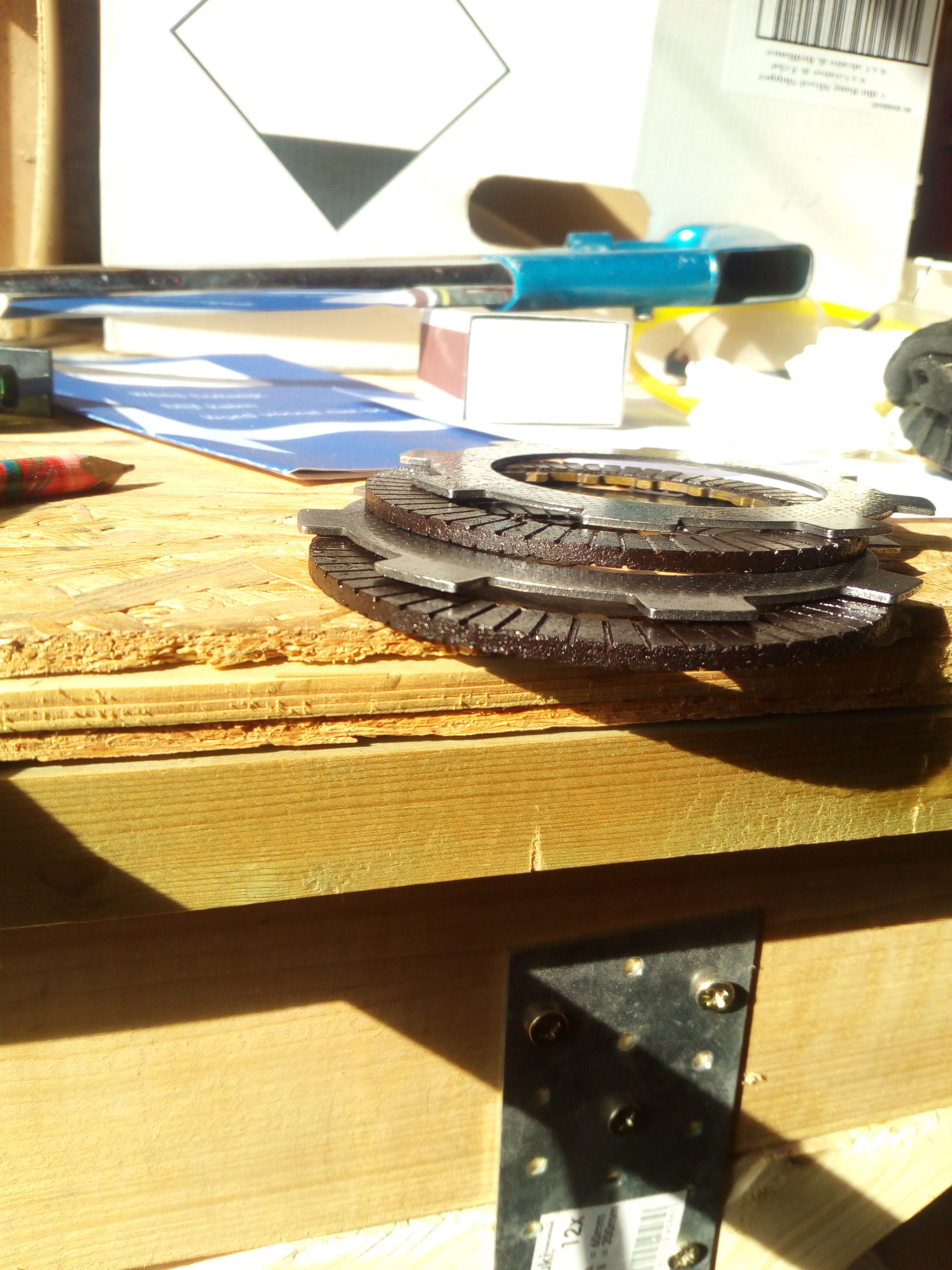

de volgorde in het hele huis was: een metalen ring, metalen plaat, koppelplaat, metalen plaat, koppelplaat, metalen omhulsel, de veren.
dit ziet er naar mijn inzien niet echt "versleten" uit...
ideetjes?

Als ik dit lees lijkt het er eerder op dat mn veren zodanig straf zijn dat ze gewoonweg niet ingaan...
Bij plotseling gasgeven hoor je het toerental wel oplopen maar de bromfiets versnelt niet of maar langzaam. Ook kun je gepiep, geraas of gekraak horen als je de koppelingshandel in knijpt en je zet de bromfiets in zijn versnelling. Het kan zijn dat je koppelingsplaten versleten zijn maar ook dat de veren niet goed zijn.
Niks van dat is dus waar wel het omgekeerde...
Ps: dichtingspapier gevonden...straks zelf uitknippen en ik denk alles terug monteren en testen...

Meet de bus op de kruktap op. Die moet iets uitsteken. Zit de koppeling goed in elkaar en vallen de nokjes van beide gevoerde platen goed in de bus met de groeven die erin moet?

NIX schreef:Zit de koppeling goed in elkaar en vallen de nokjes van beide gevoerde platen goed in de bus met de groeven die erin moet?
jeps, zit goed in elkaar. moesten die platen niet mooi in de groefjes passen zou de moer (met de 4 hoekjes uit) er toch nooit inpassen
dus daar ben ik wel vrij zeker van.
