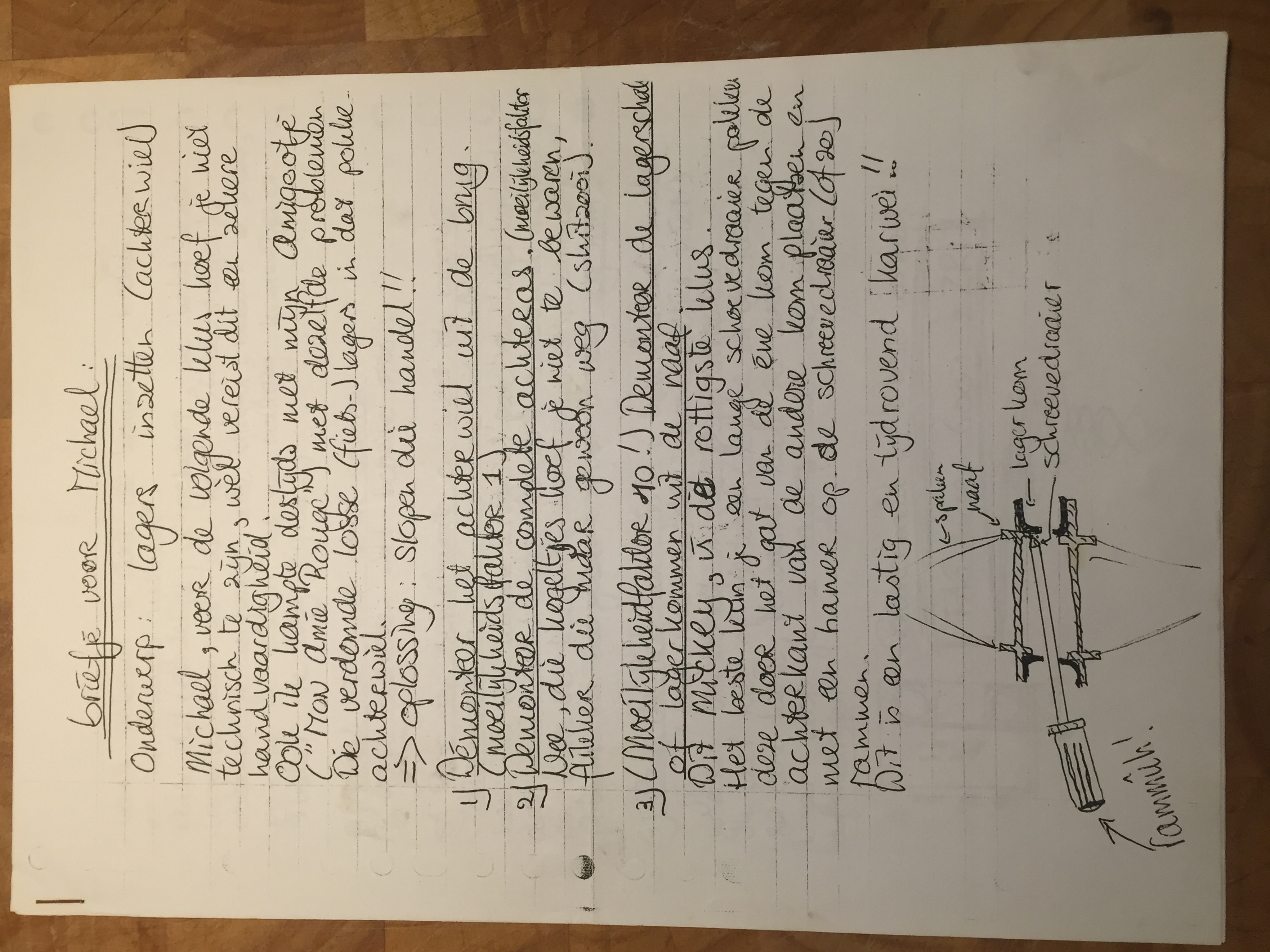

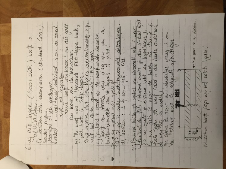

Novio achterwielen (pf) kan je vaste skf lagers inzetten! Lagerbissen eruit tikken, vaste lagers erin zetten met platoenkoper. Dit om de minieme speling perfect uit te vullen. Heb dit zelf meerdere malen gedaan met jaren plezier als gevolg!

Hi,ullemans schreef:Novio achterwielen (pf) kan je vaste skf lagers inzetten! Lagerbissen eruit tikken, vaste lagers erin zetten met platoenkoper. Dit om de minieme speling perfect uit te vullen. Heb dit zelf meerdere malen gedaan met jaren plezier als gevolg!
ik zit met eenzelfde probleem op het achterwiel van een novio. as-naaf zit heel veel speling op. Kan je even verduidelijken hoe je dan precies te werk gaat? Welke SKF lagers gaan daar dan in?
THANKS!

Ik zal even opsnorren hoe het zit. Heb ergens nog een gedetailleerde beschrijving

Gevonden!!!
Klik even op de fotos en goed doorlezen!
Misschien ff printen, alles staat erin. Succes
Is al een oud documentje, nog uit de guldentijd
