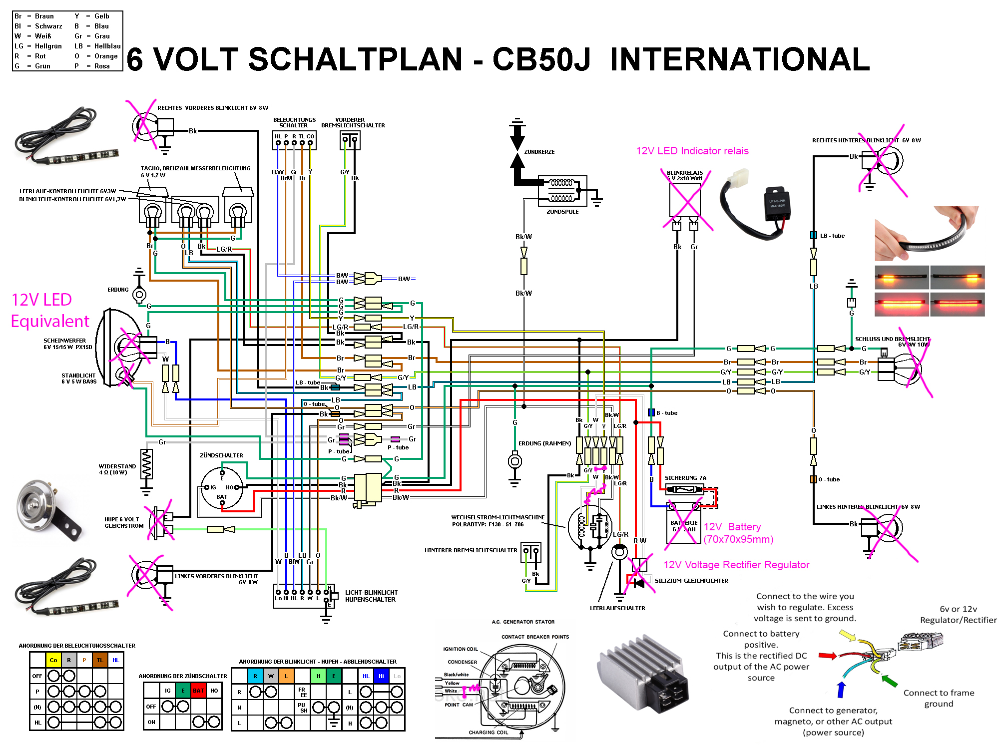

Allright, thanks. Logisch!NIX schreef:Kijk naar het onderste plaatje. Alleen white gebruiken en aansluiten zoals ik eerder uitlegde. Yellow nergens meer voor gebruiken.

Just to be clear, zo?

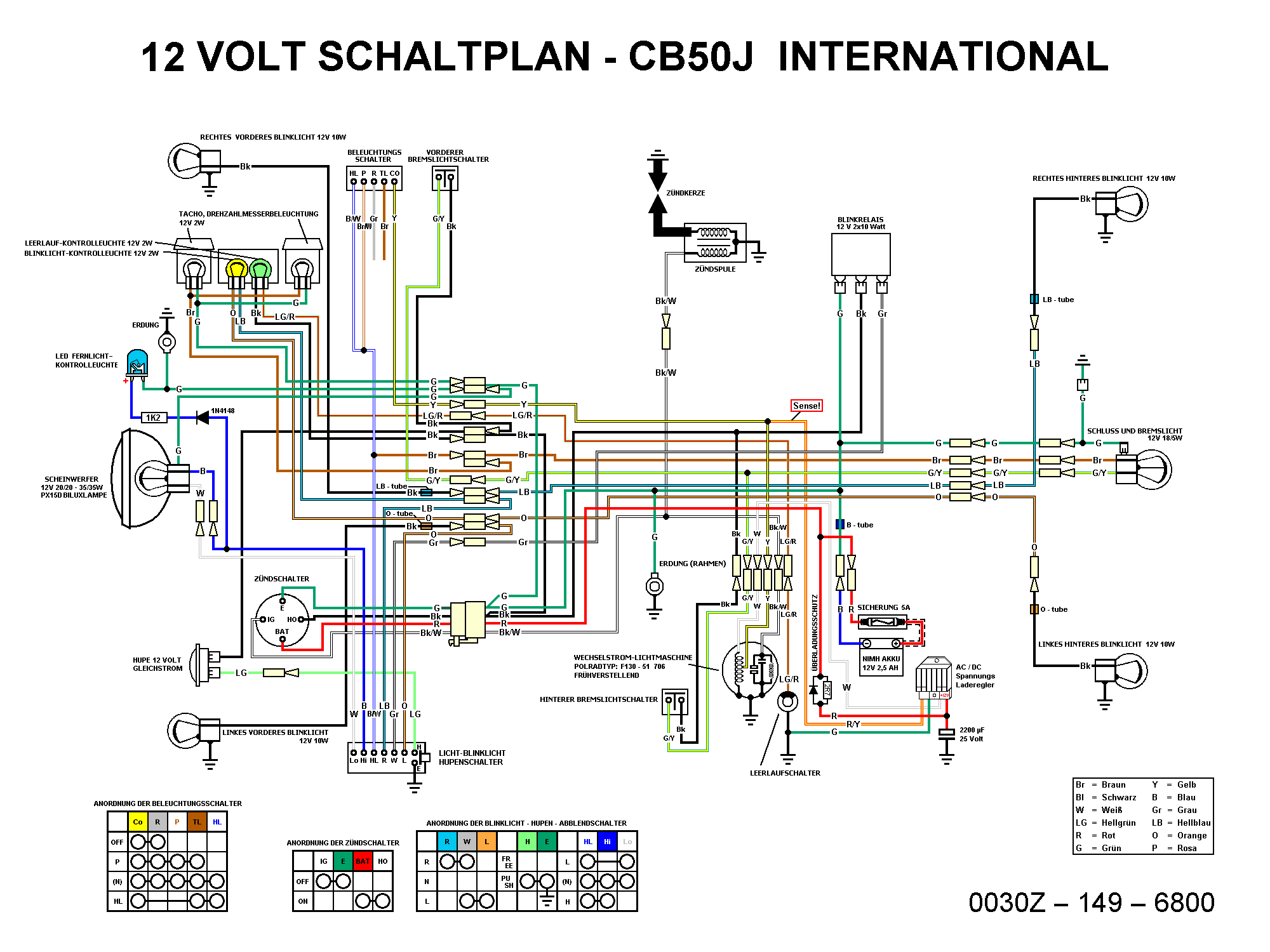

Ja, behalve dat je de witte draad uit de ontsteking alleen naar de gele en witte van de regelaar moet verbinden, niet naar de draaadboom. De rode draad uit de regelaar is nu je hoofd stroomdraad voor je verlichting en andere zooi.BramdeLeege schreef:Just to be clear, zo?
Wat met de verlichting van de meters etc.?
Nog wat: de gele uit de boom verbind je met de rode van de accu. Anders gaat je ledkoplamp nog steeds niet via de accu.
Dus: rode van accu en contact, gele van draadboom (koplamp) en rode van regelaar aan elkaar knopen.

Okay, dat van die gele aan de rode knopen snap ik volledig. Maar Kan ik de Bk/W draad van de ontsteking niet best laten voor wat hij is? De W draad voorziet nu toch gewoon 12V AC aan de regulator/gelijkrichter die daar wordt omgezet in 12V DC waar alles op zit (behalve ontsteking)?NIX schreef:Ja, behalve dat je de witte draad uit de ontsteking alleen naar de gele en witte van de regelaar moet verbinden, niet naar de draaadboom. De rode draad uit de regelaar is nu je hoofd stroomdraad voor je verlichting en andere zooi.BramdeLeege schreef:Just to be clear, zo?
Ook staat op het schema'tje rechts onderaan "Connect to wire you wish the regulate" bij die gele, moet ik dan de rode en gele daar meteen ook met elkaar verbinden?

Geen dingen die ik heb gezegd door elkaar halen. De rode die uit de regelaar komt, is gelijkgericht en geregeld. Omdat je de witte uit de onsteking splitst naar geel en wit van de gelijkrichter, is hij geregeld. Blijkbaar weet je niet wat de regelaar doet:
Geel: teveel stroom wordt afgelaten via de groene massa. Wit gaat naar een enkele diode en komt er gelijkgericht (rood) uit. Dus door de wisselstroombron (wit uit ontsteking) af te takken naar de gele uit de regelaar, is hij al afgeregeld, alleen nog niet gelijkgericht. Dat gebeurt door hem met de witte uit de regelaar te verbinden. Rood is dan geregeld en gelijkgericht en JE ENIGE BRON voor verlichting en toeter en andere zooi. Omdat de gele uit de draadboom (NIET die uit de ontsteking, die gebruik je NIET meer) voor je koplamp is, MOET die voor je ledsysteem voortaan op de accu, dus rood. Dan kun je ook je knoppen en alles blijven gebruiken zoals bedoeld.

Zo dus? Zwaar bevallingNIX schreef:Geen dingen die ik heb gezegd door elkaar halen. De rode die uit de regelaar komt, is gelijkgericht en geregeld. Omdat je de witte uit de onsteking splitst naar geel en wit van de gelijkrichter, is hij geregeld. Blijkbaar weet je niet wat de regelaar doet:
- Berichten: 19641
Re: CB50 - 6v naar 12v conversie met buck-boost step up converter
Lijkt erop. Kan niet goed zien waar de witte uit de ontsteking nu heen gaat, maar als dat de 2 W-draden uit de regelaar zijn en verder niets anders, dan is het goed.

Heb deze gevonden op 4-stroke.net
Waarom wordt die gele nog zo gebruikt? Daar staat toch maar 6 volt over?
- Berichten: 19641
Nee, die geeft ook flinke pieken, maar minder dan de witte. Deze setup is bruikbaar als je een gloeilamp als koplamp blijft gebruiken. Die pakt teveel stroom (30 of 40W) en trekt de accu anders harder leeg dan het spoeltje hem kan bijladen. Is het verschil tussen 12V (ook 6V) constante spanning en wisselspanning met flinke pieken en dalen. Voor ledverlichting MOET alles via de accu en kan het ook omdat die led maar een paar Watt gebruikt en geen 10-tallen.
