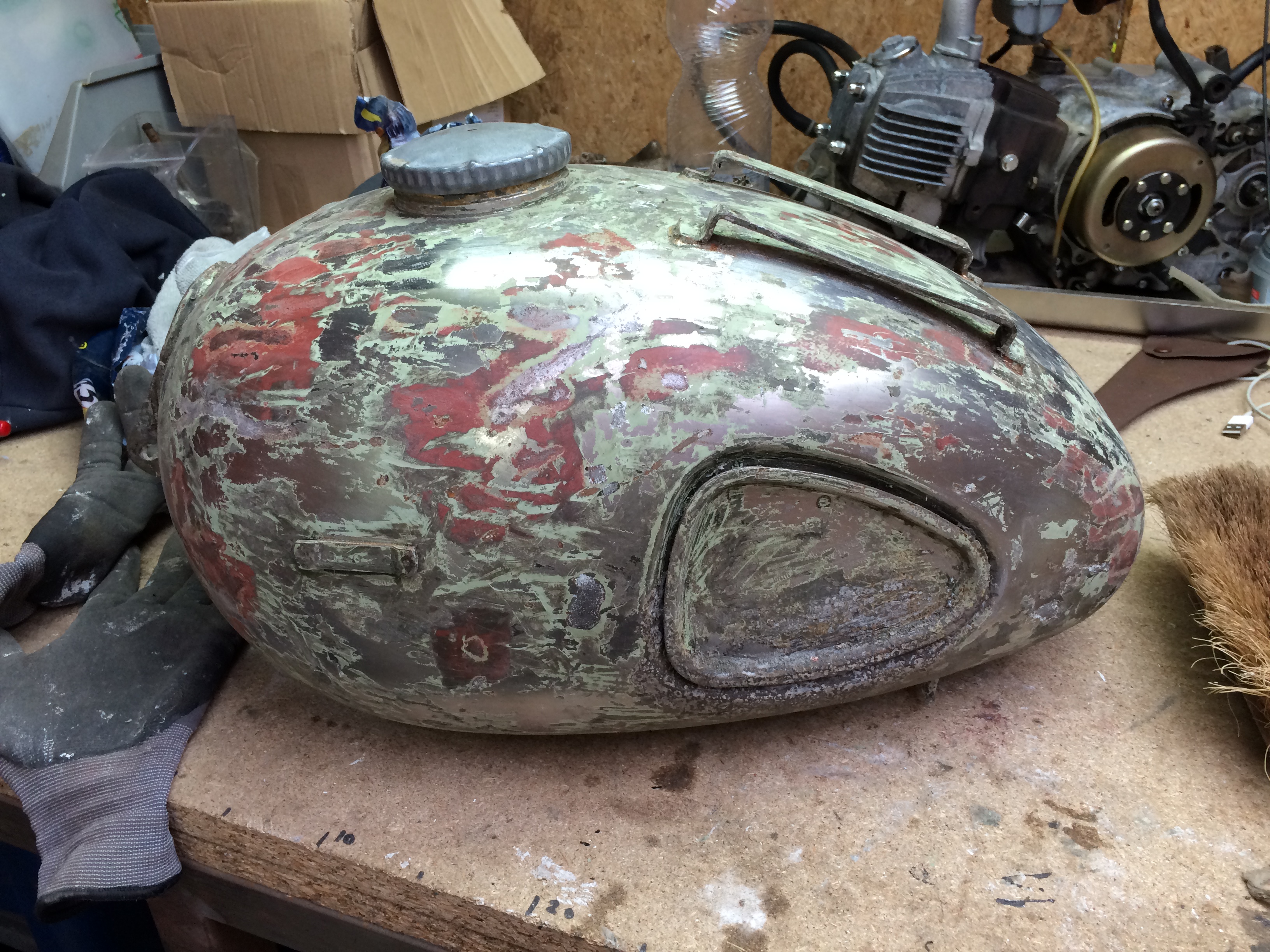

Daar is owatrol voor gemaakt volgens mij. Gaat in ieder grval prima. Due gemengde tussenlaag dod ik ook

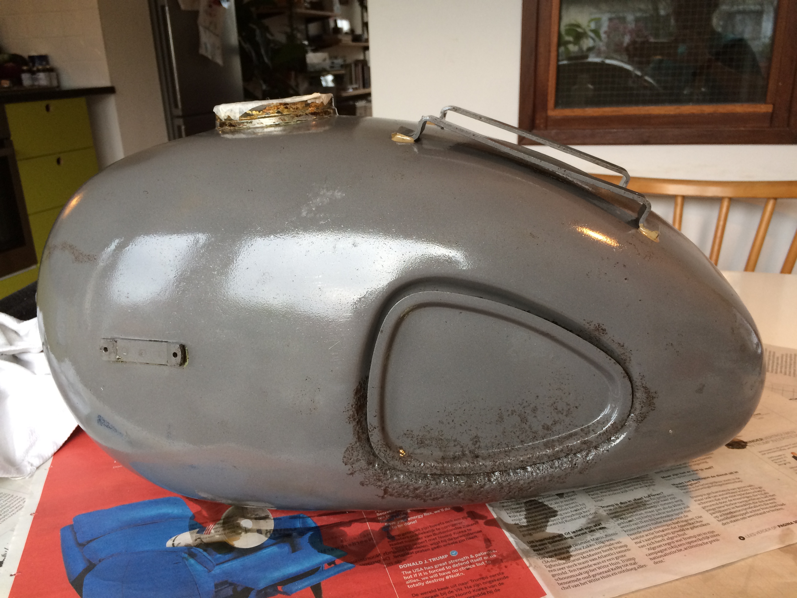

Toch maar even doorgepakt met de tank, en moet nog eventjes verder doorpakken ook. Ik overweeg toch sterk om naar een DIY straal bedrijf te rijden, vooral vanwege de 'binnenkant' van de tank (dat deel wat over de framebuis gaat).

Wauw. Blanke lak er op en gaan met die bowlingbal!

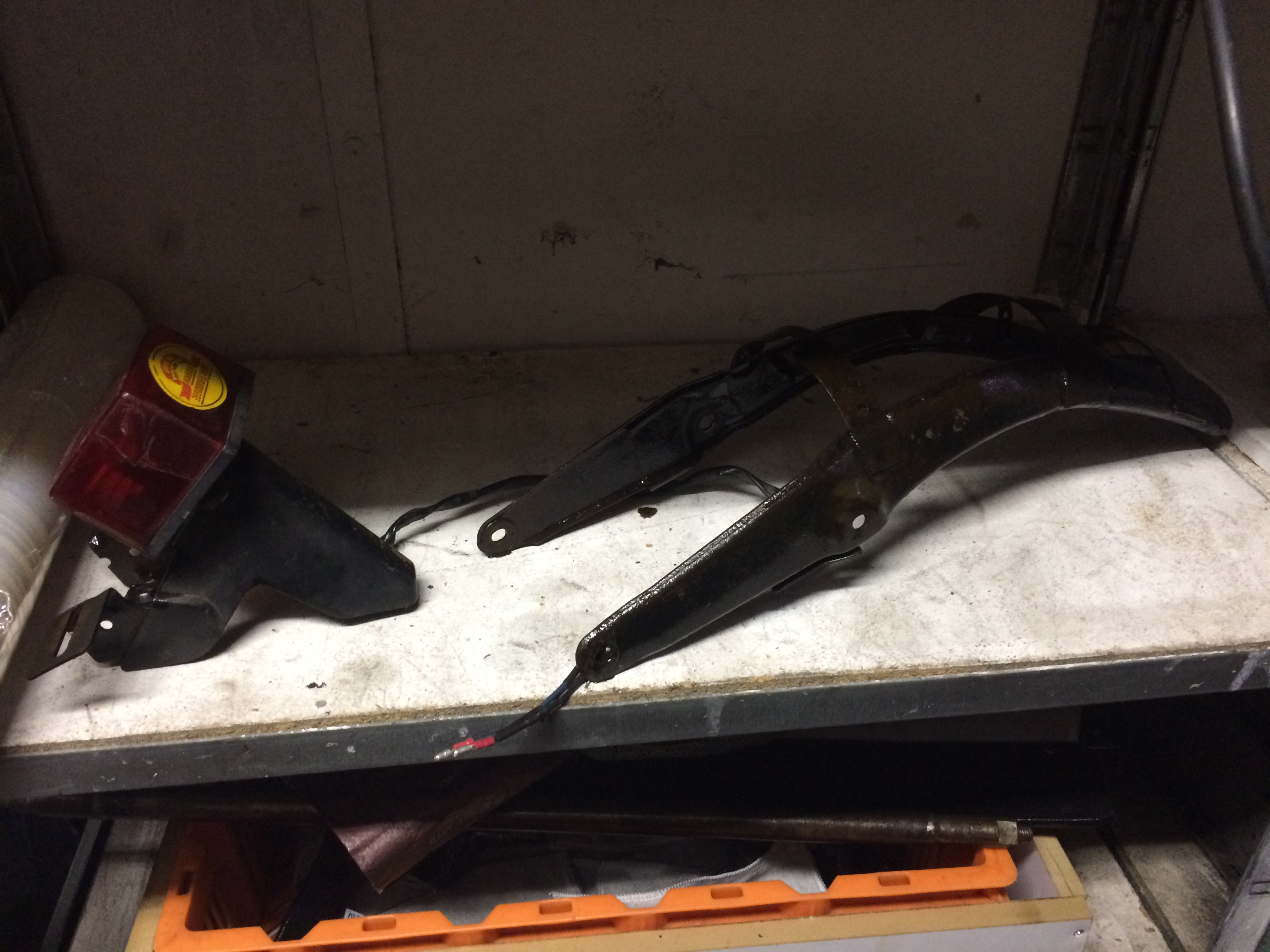

Vandaag weer eventjes bezig geweest, de beslissing van de gemeente om me wel in het weekend de stad in te laten doet toch iets goeds voor de motivatie.
Wat lelijke roestige beugels beugels uit het spatbord en andere roestige meuk in de owatrol gezet.
In de 1e week van 2018 heb ik een date met de nieuwe freesmachine van m'n pa om een nieuwe achterbrug te fabriceren. Daarna kan de wederopbouw weer beginnen!

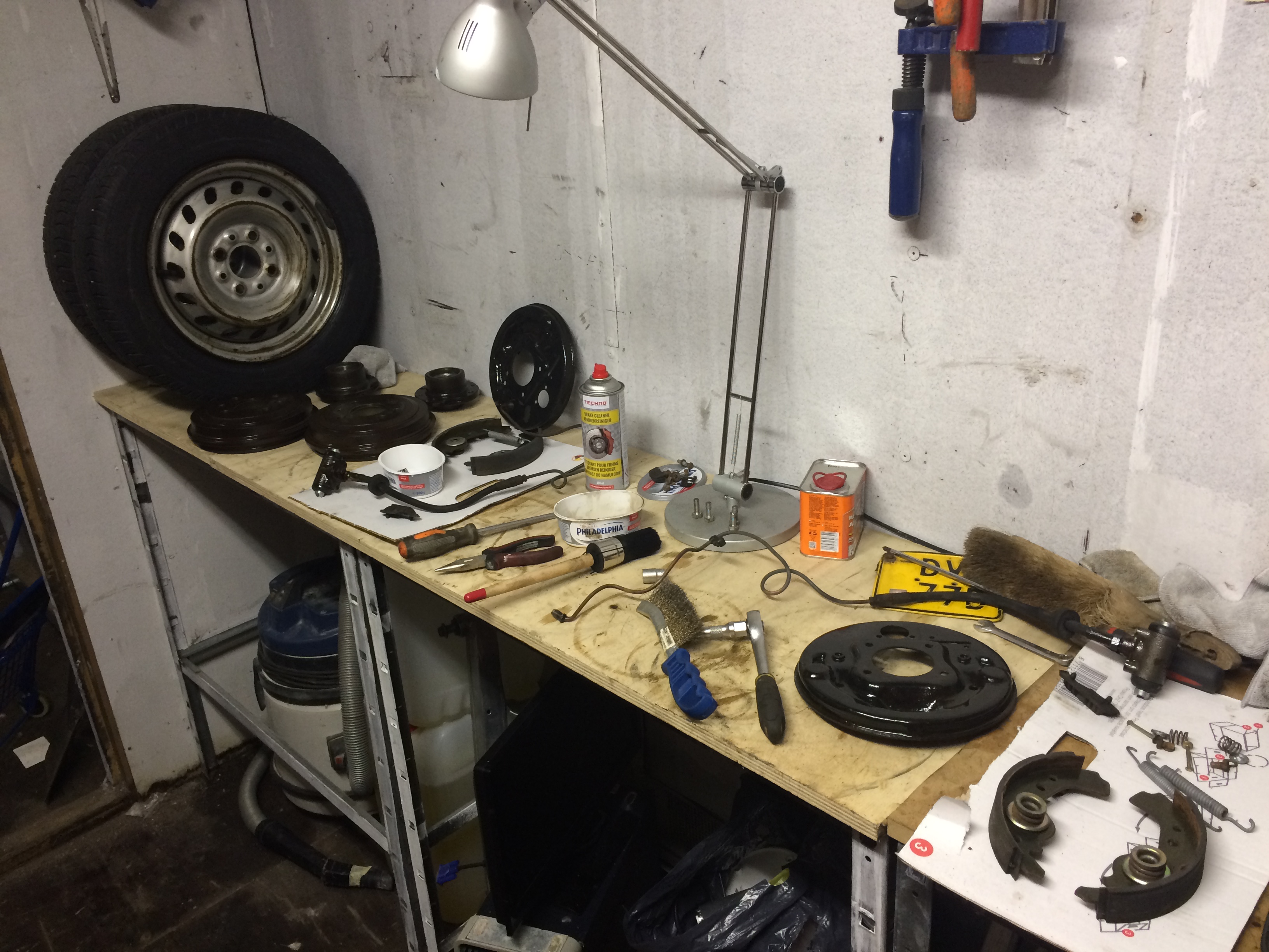

Seicento wielen.
- Berichten: 935
- Bezit: C50 TT
Bakbrommer met C50 OT
Peda Chip
Re: Bakbrommer restauratie project
Golf remmen?
- Berichten: 400
- Lid geworden op: 03 jul 2011 10:19
- Locatie: Amsterdam
Oef, dat zou zo maar kunnen. Ik geloof dat de remmen ook van fiat zijn.
Heeft iemand nog tips voor een bedrijf wat goed is in benzine tanks kaal stralen?
Er zitten genoeg in de buurt, maar of ze goed zijn in tanks heb ik geen idee van, liever eentje waar iemand goede ervaring mee heeft.

Ik ga altijd naar Wiedijk in Alkmaar.
Die kan ook het meteen poedercoaten of in de grond(epoxy) spuiten.
Het is best wel belangrijk dat na het kaal stralen van metaal er direct bescherming overheen komt, tegen inwerking van zuurstof/vocht in de poriën van het materiaal. Omdat later de kans op roestadertjes onder de lak anders groot is.
Hoe gebruik je de remmen?
Met hydrauliek of mechanisch?

Bedankt voor de tip, ik zal even contact met ze opnemen.
De remmen worden bediend met hydrauliek. Een pomp van een golf geloof ik.

Tank ligt bij een straal-bedrijf, dus dat is fijn.

Tank terug van de straler. Uiteindelijk niet naar wiedijk gegaan, maar de tank meegegeven aan iemand die nog wat andere meuk liet stralen en poedercoaten.
Flink lomp, maar hij is iig kaal. Meteen maar in de owatrol gezet.
