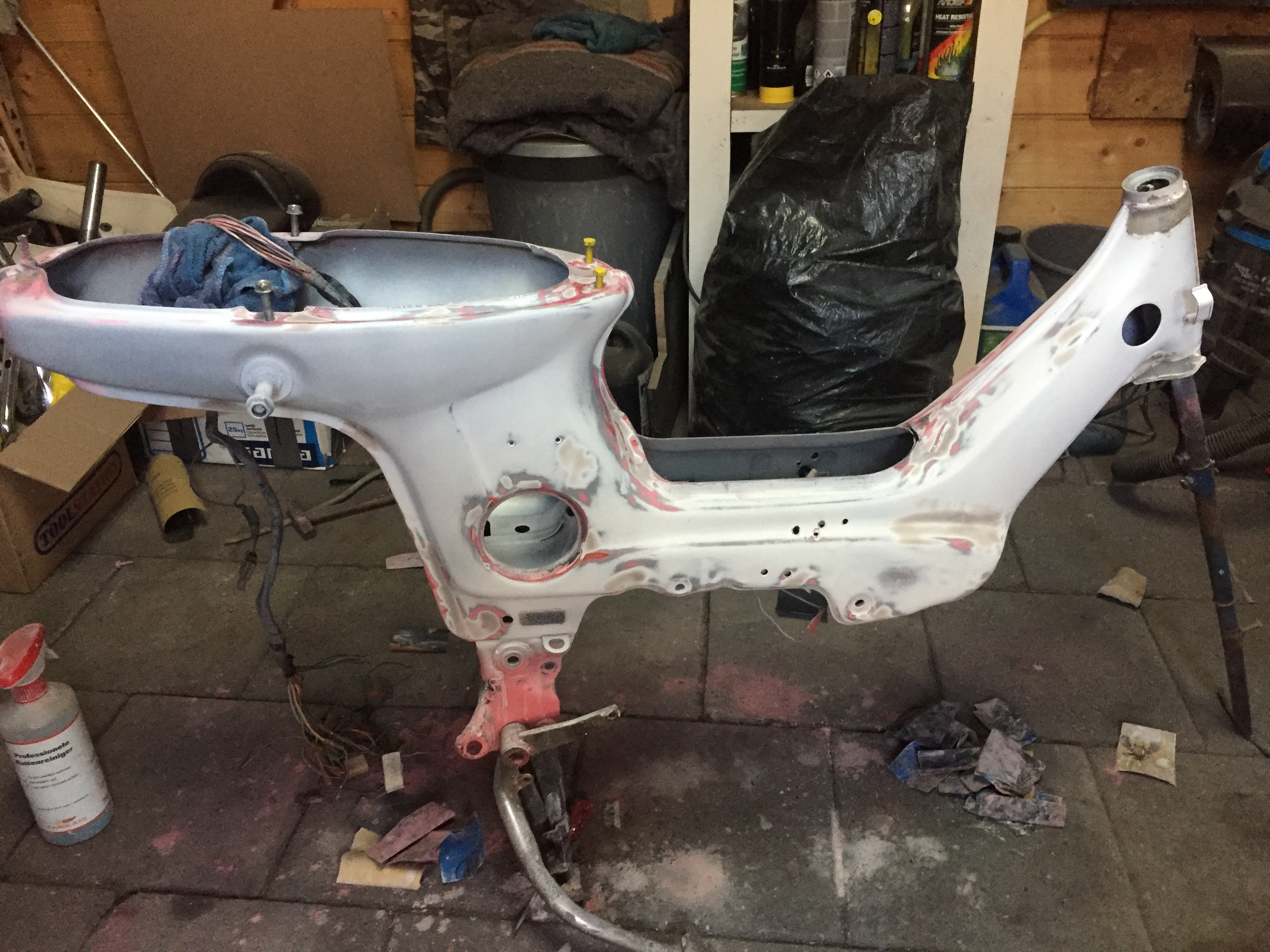

Tussendoor bezig met het frame schuren en toen kwam dit onder de verf vandaan( chaly is ooit rood geweest)Afbeelding Schiet lekker op nu, veel kleine delen al voorzien van gele kleur( moet alleen nog 2 k blanke lak over), frame spuit ik gelijk met 2k verf. ( koolzaadgeel). Vanavond of mrg wat fotos plaatsen.

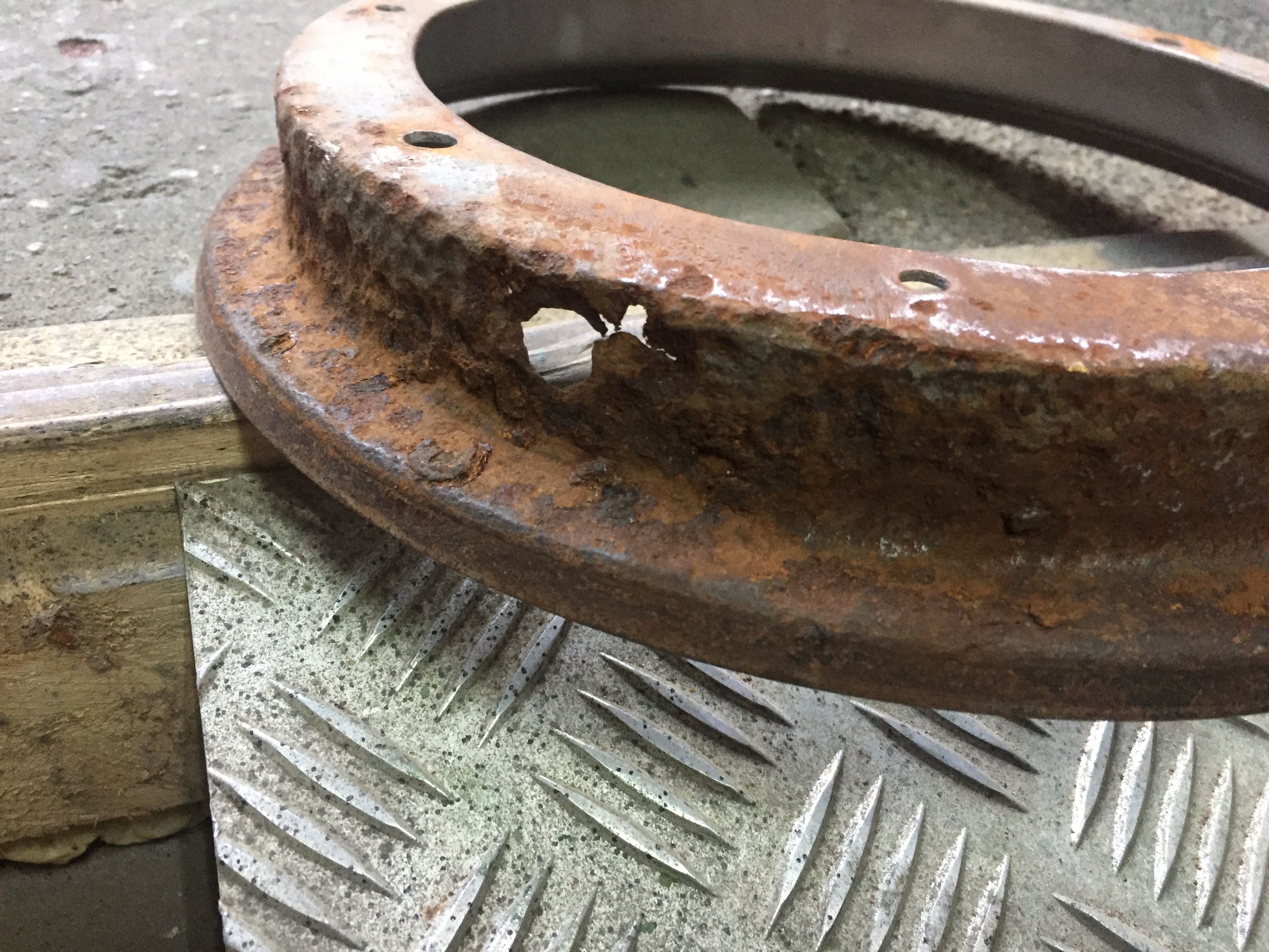

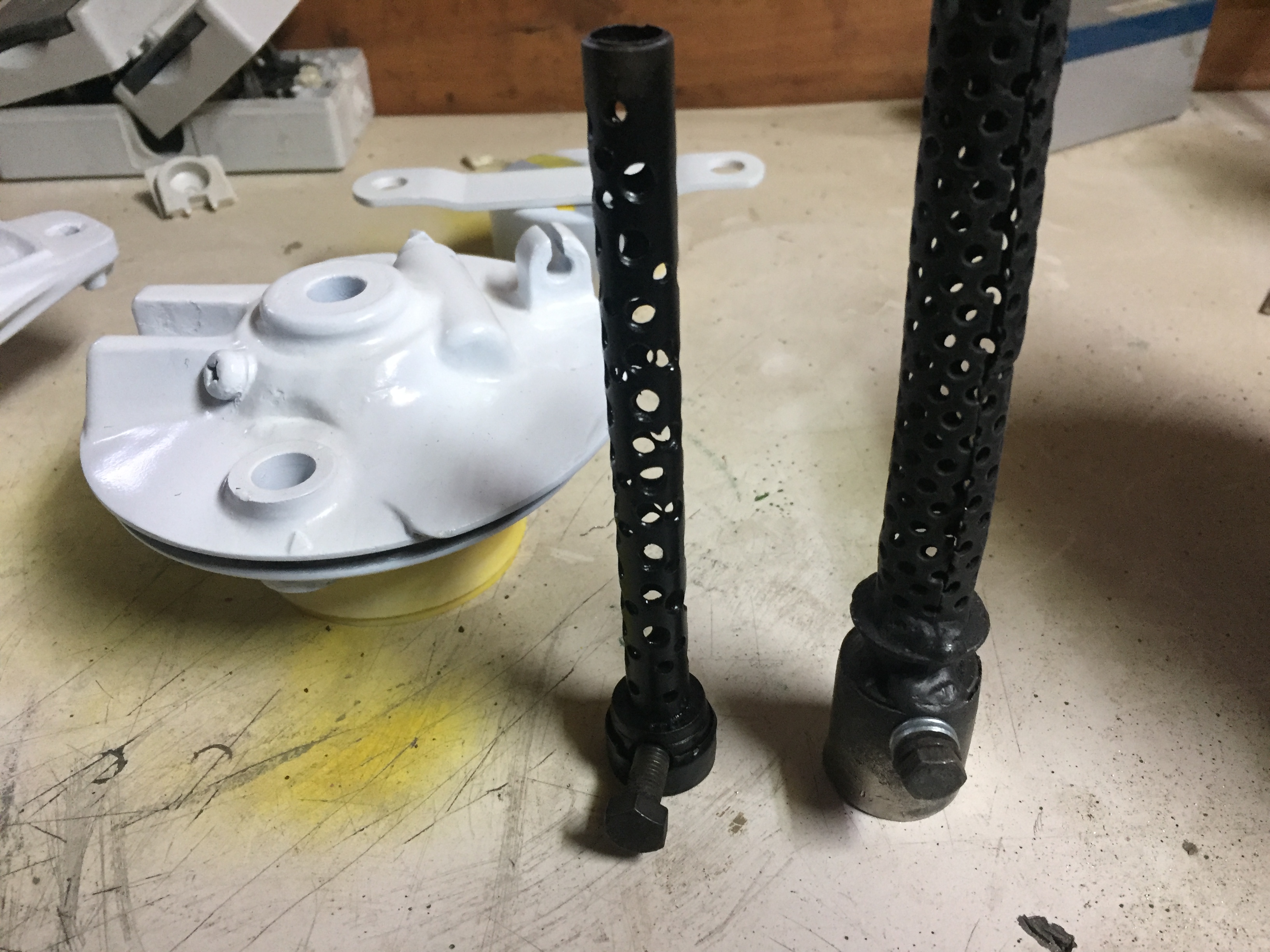

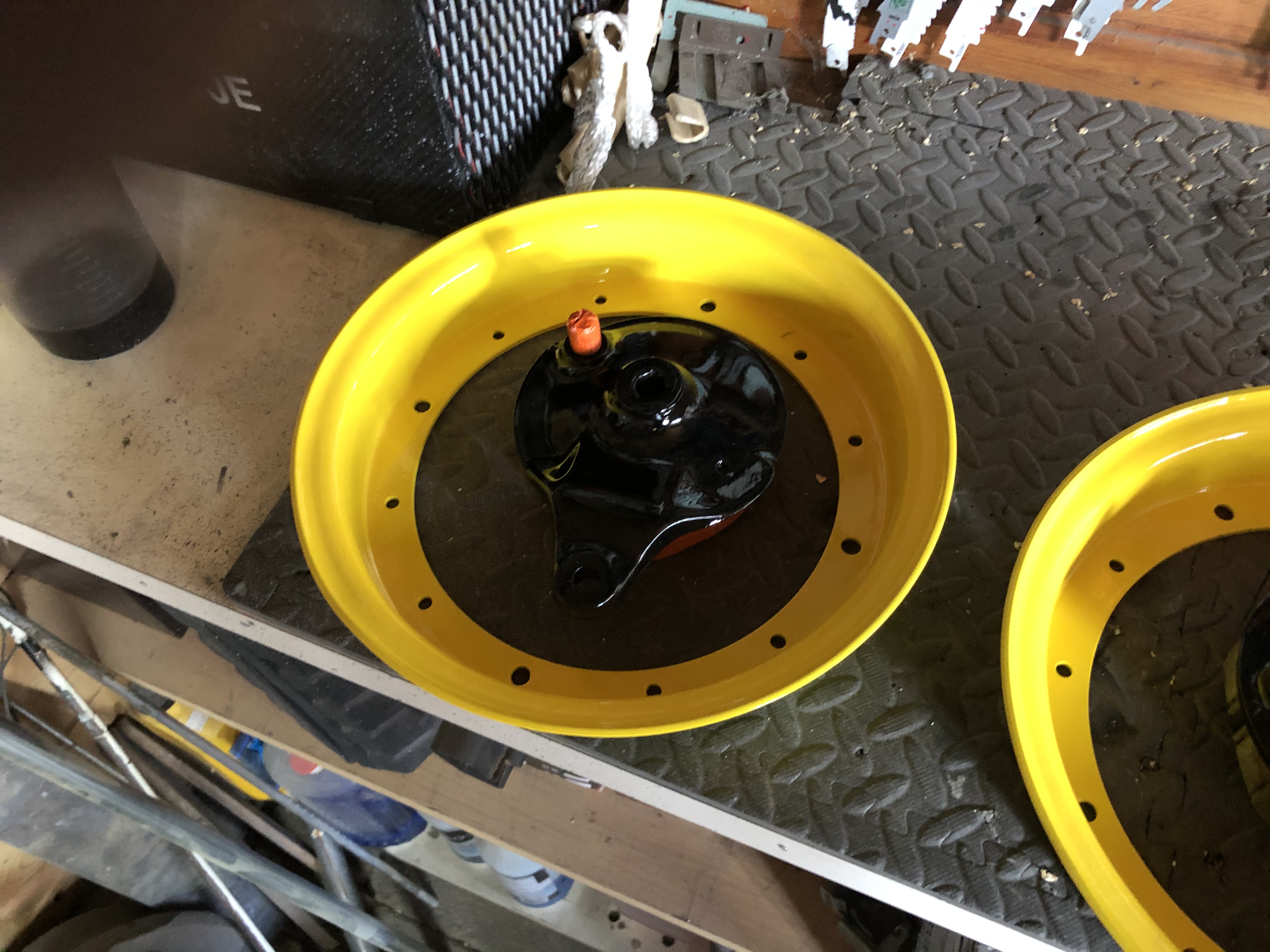

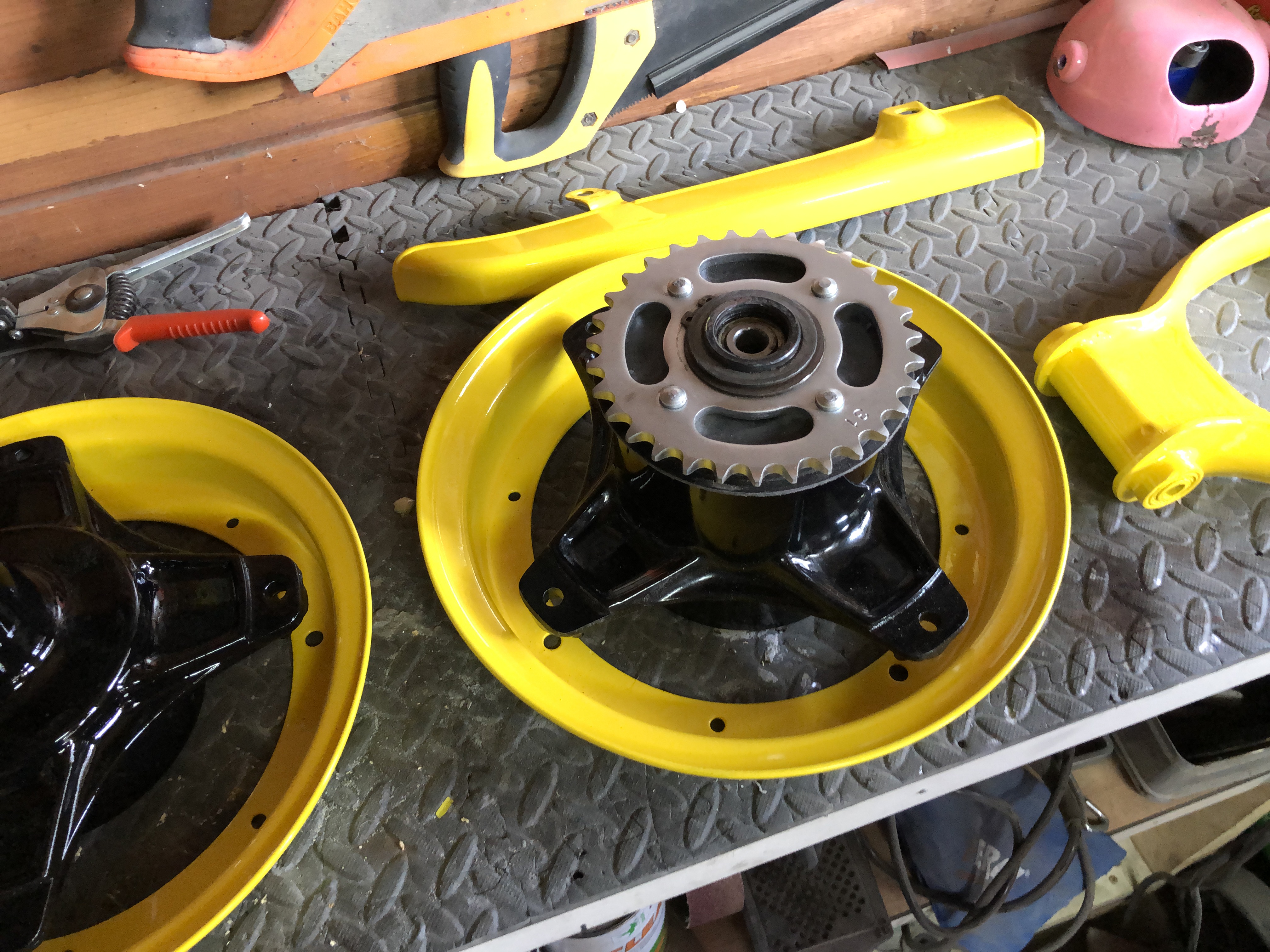

Weer een stukje verder, helaas zijn de velgen vanbinnen uit doorgerot, ook nog even een dempertje voor in de chaly uitlaat gemaakt.Afbeelding
Berichten: 16954
Re: Honda chaly cf50
Split rim life...

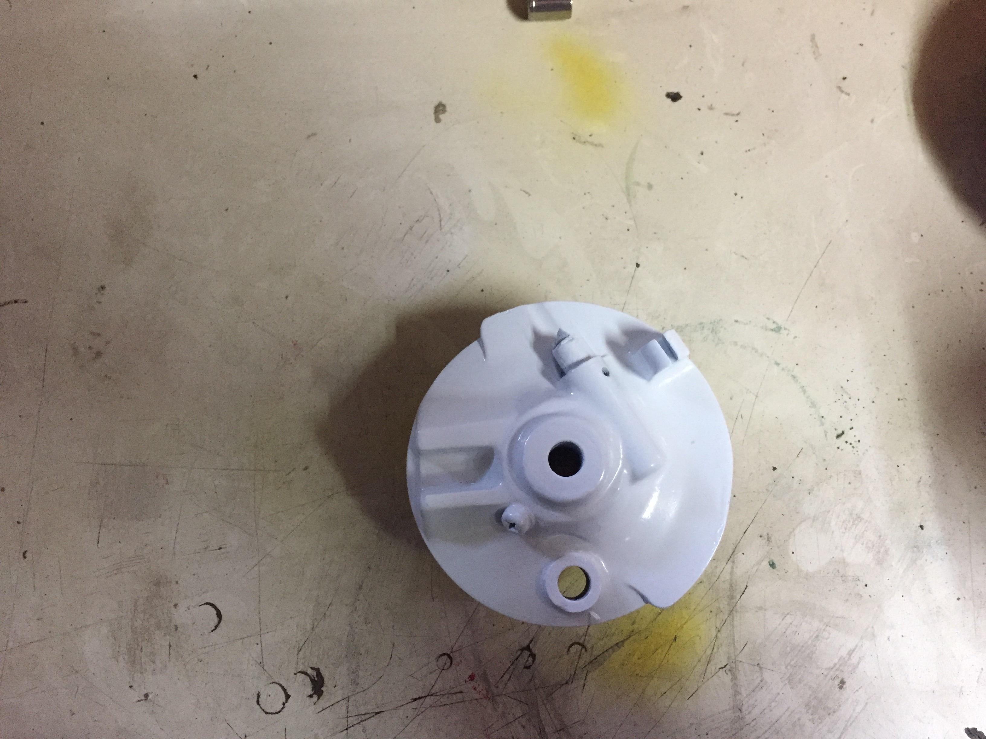

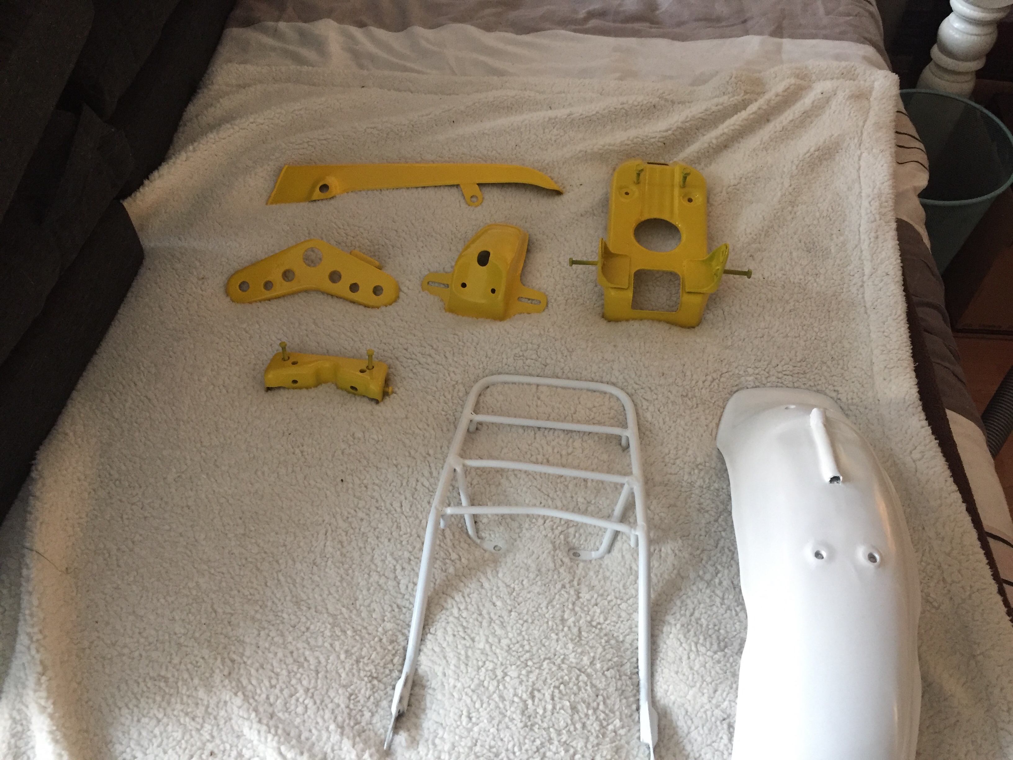

Weer wat onderdelen binnen. Ben nu eigenlijk zover om in kleur te gaan spuiten maar het is wachten op warm weer ( gelukkig geen haast). Verder aan de gang met een vaste plaats voor de accu en cdi, spaningsregelaar ,dit komt allemaal onder het zadel(waar normaal ook de accu zit) . Heb daar nu een plaat voor gemaakt waar alles netjes op komt.

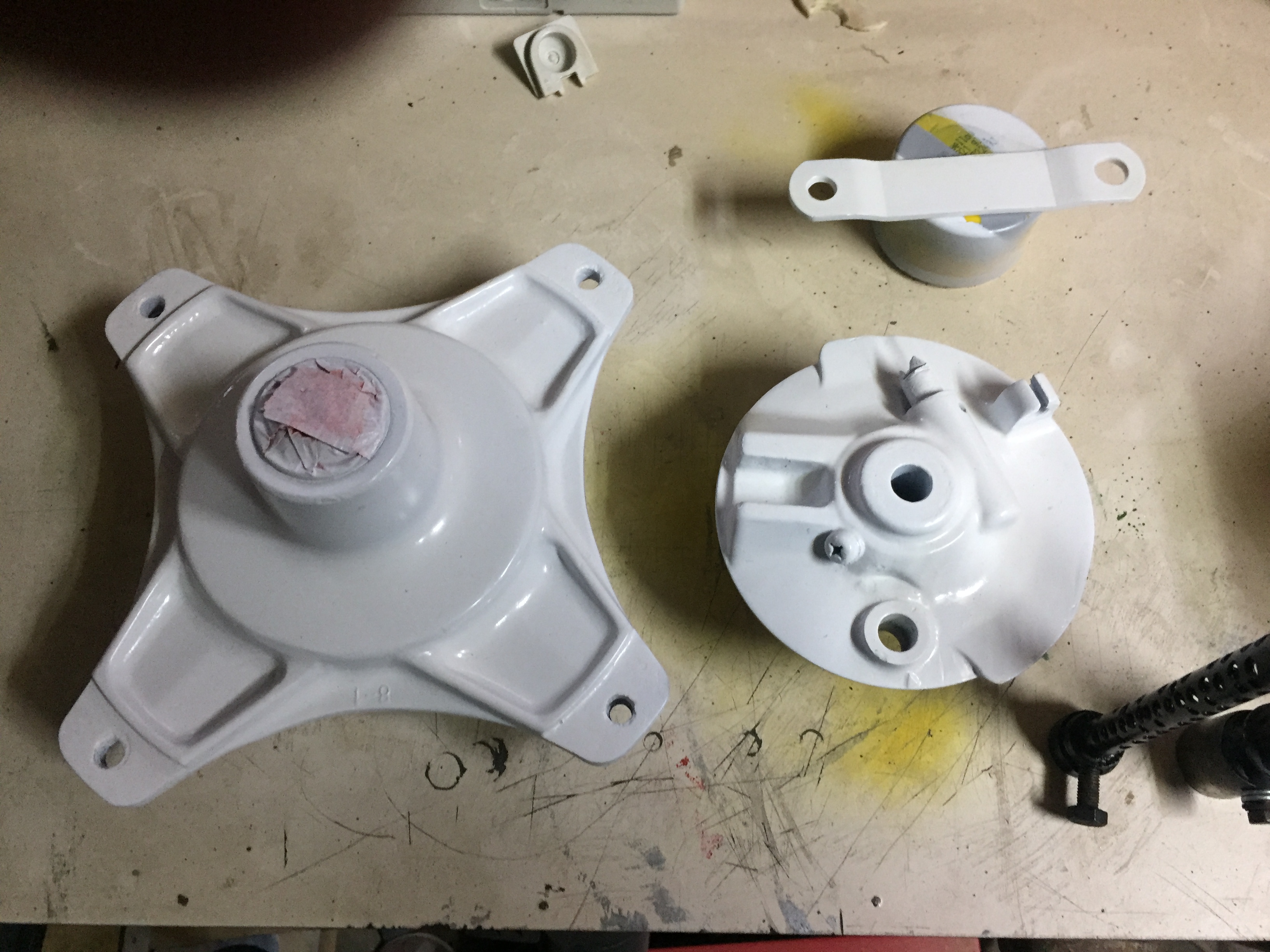

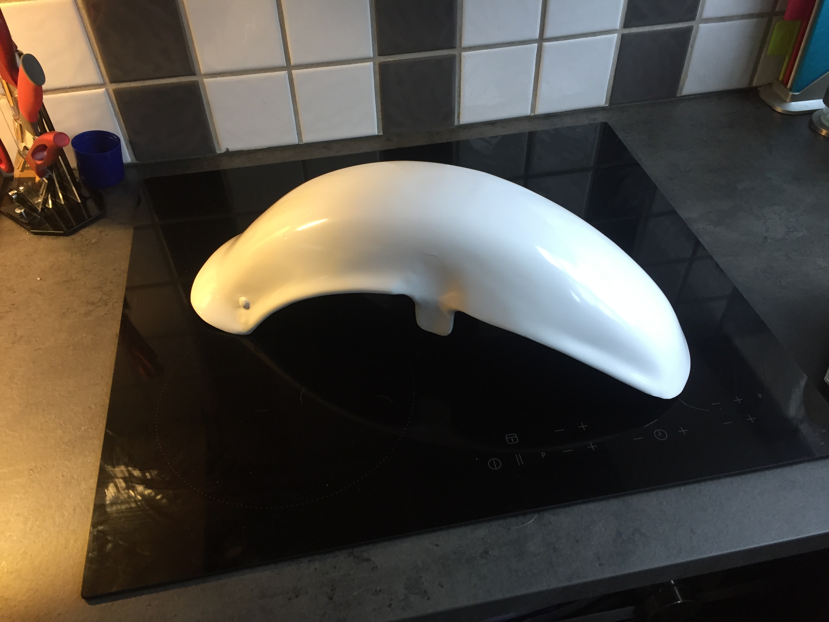

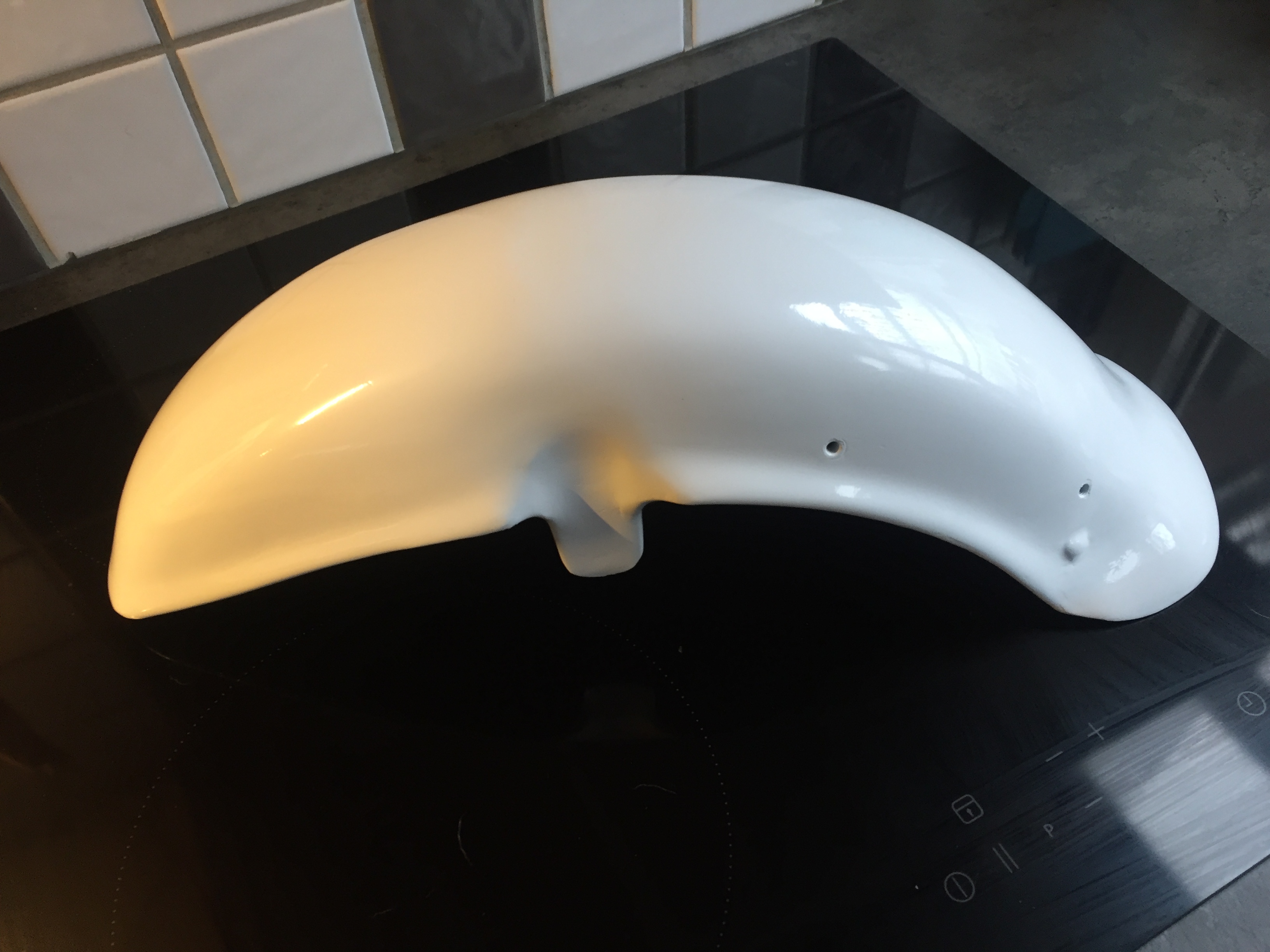

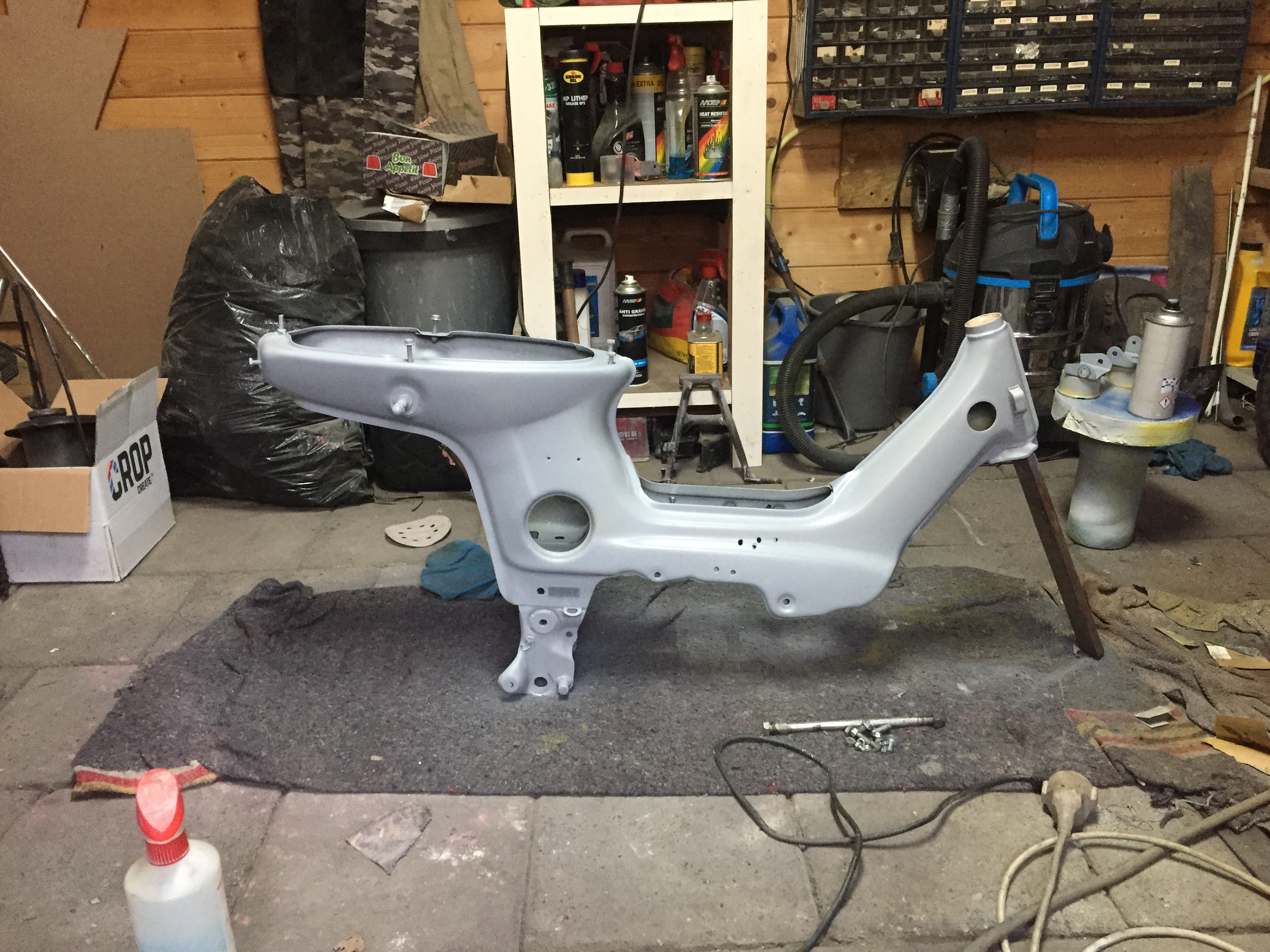

Langzaam maar zeker heb ik de onderdelen kompleet( nieuwe delen die nodig waren) en staat de chaly klaar in de witte primer om geel gespoten te worden, alle delen die nog gespoten moeten worden zijn klaar voor een nieuwe laag verf. Ondertussen nog wat kleine dingen opknappen( lees, poetsen, polijsten) en dan maar afwachten tot warmer weer want geel ga ik echt niet in mijn schuur spuiten. Hier nog een foto van het voorspatbord die al 40 jaar oud is en waar ik veel werk aan heb gehad. Je kunt zien dat er delen missen maar ik had geen zin om deze te maken ( kan ik wel), zo kan ik hem later ook wel bevestigen me mooie beugeltjes.Afbeelding

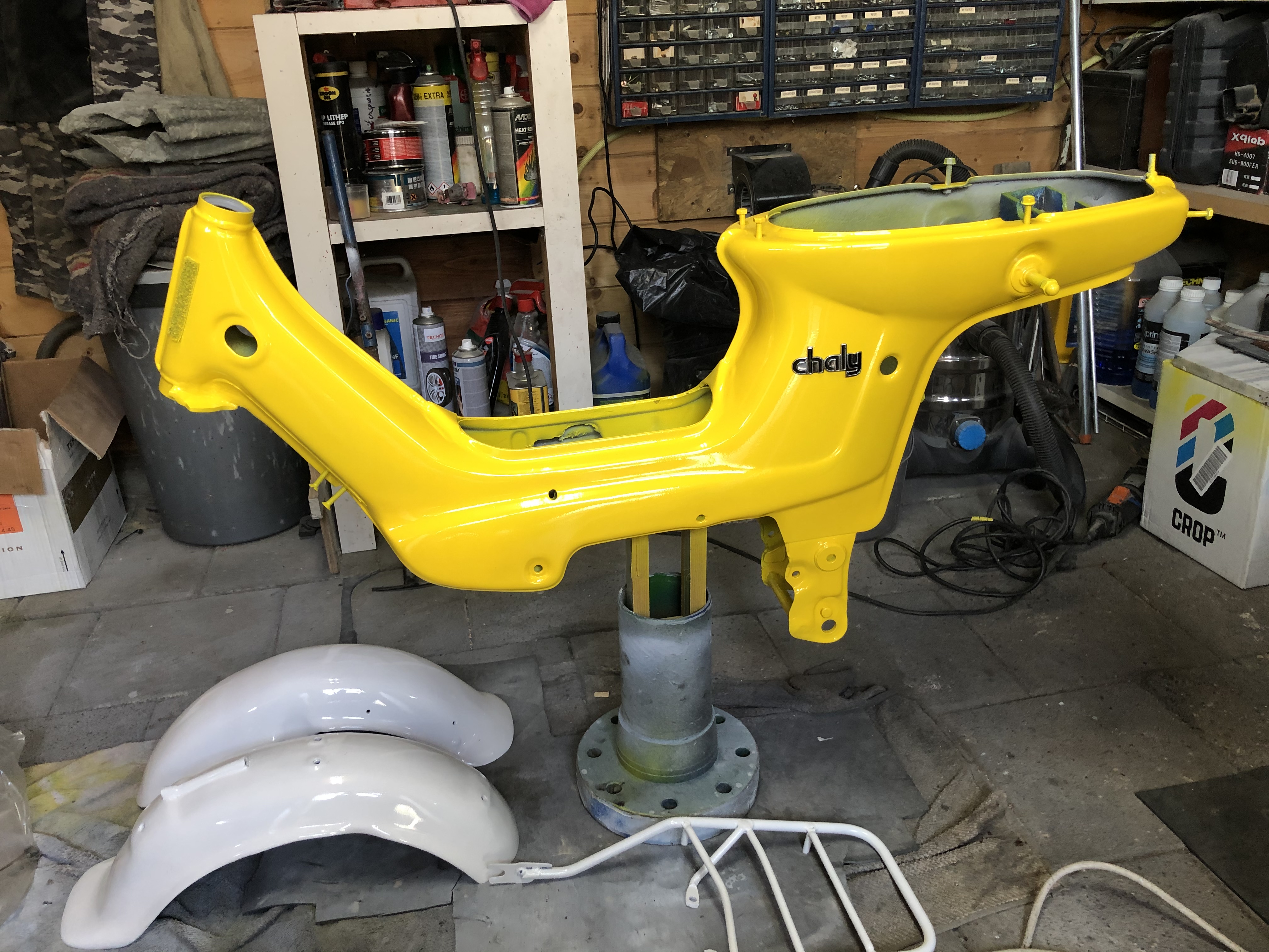

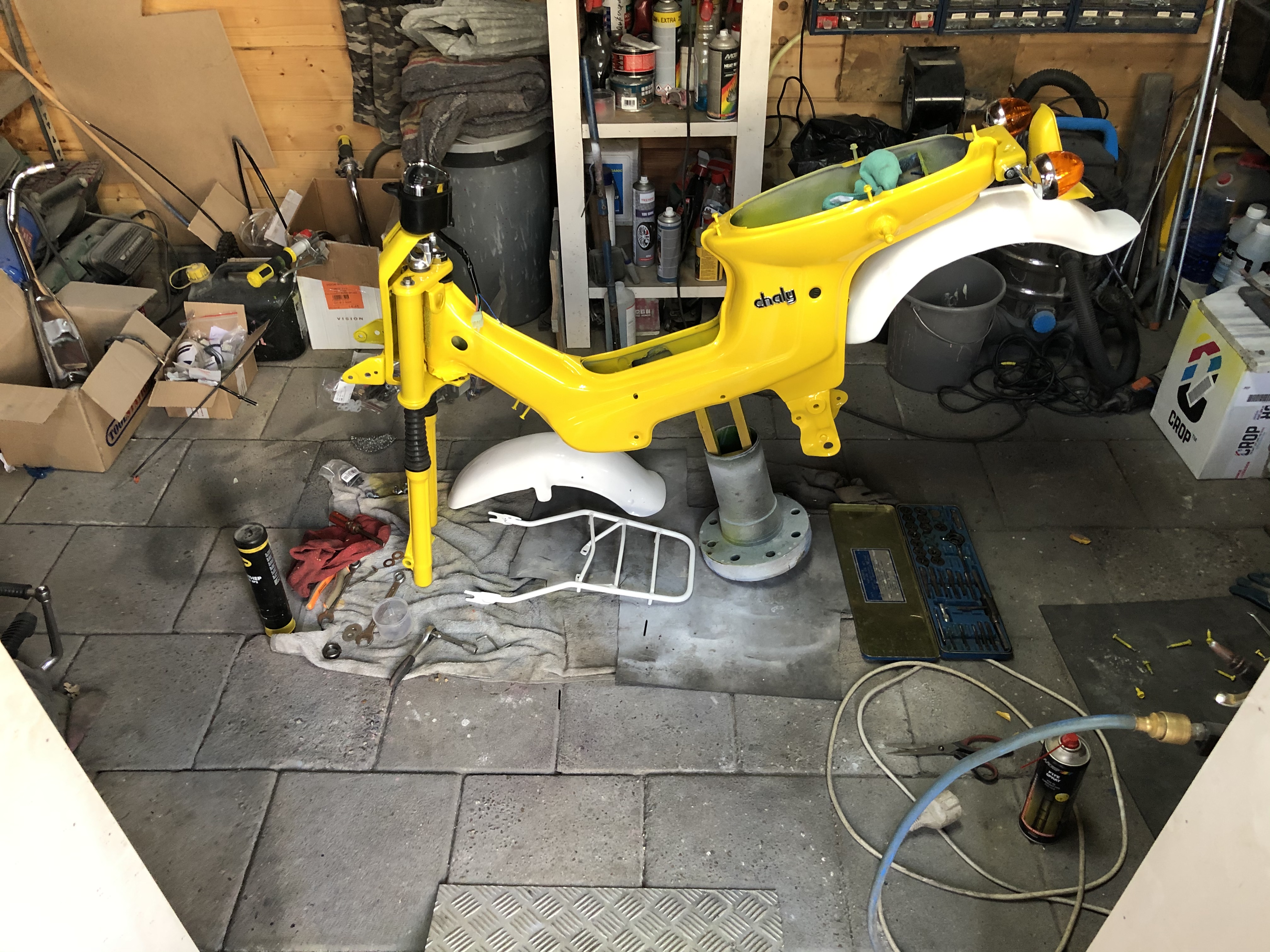

Vandaag warm genoeg om te spuiten, dus we gaan lekker geel spuiten en blanke lak, we zullen zien hoe mooi het gaat worden, heb er het volste vertrouwen in.
cor
Berichten: 687
Lid geworden op: 28 jan 2007 01:25
Bezit: Ss50z , cb50, chaly en monkey
Locatie: emmen
Bericht door cor »

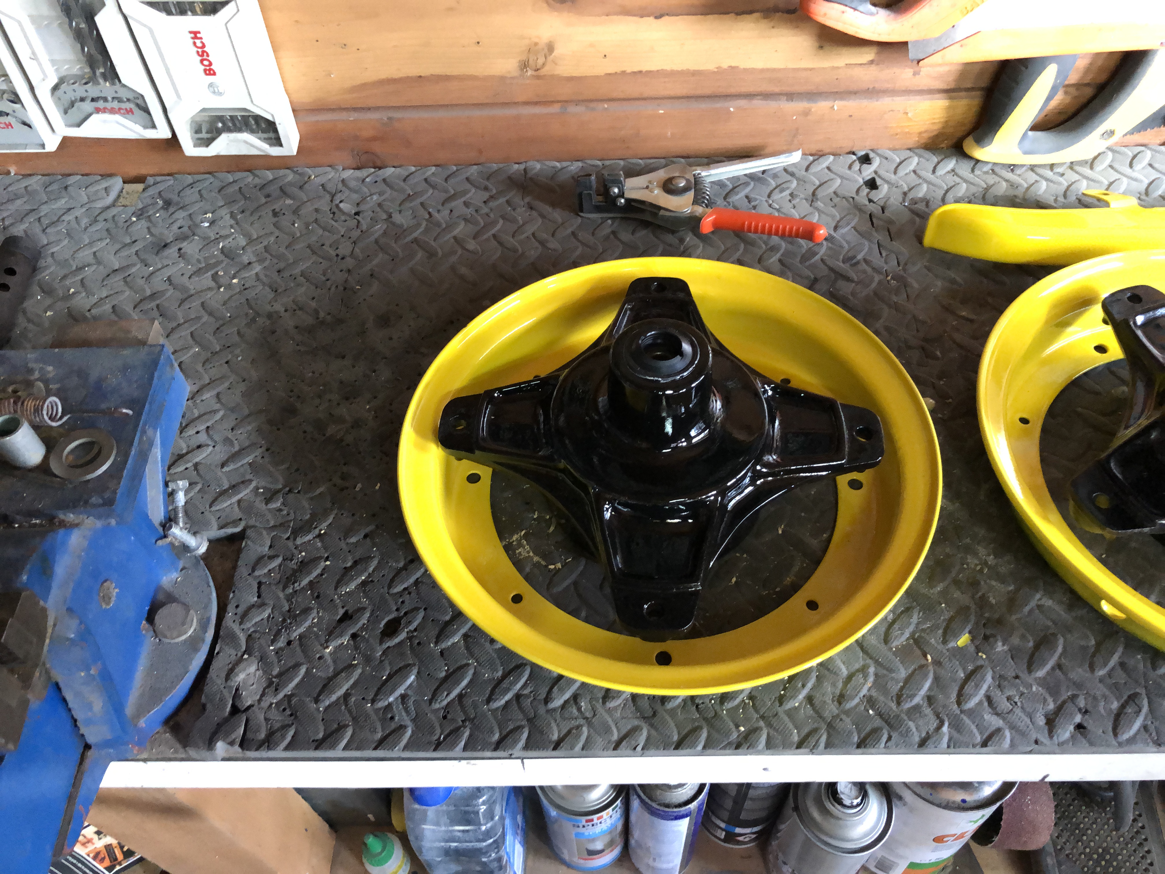

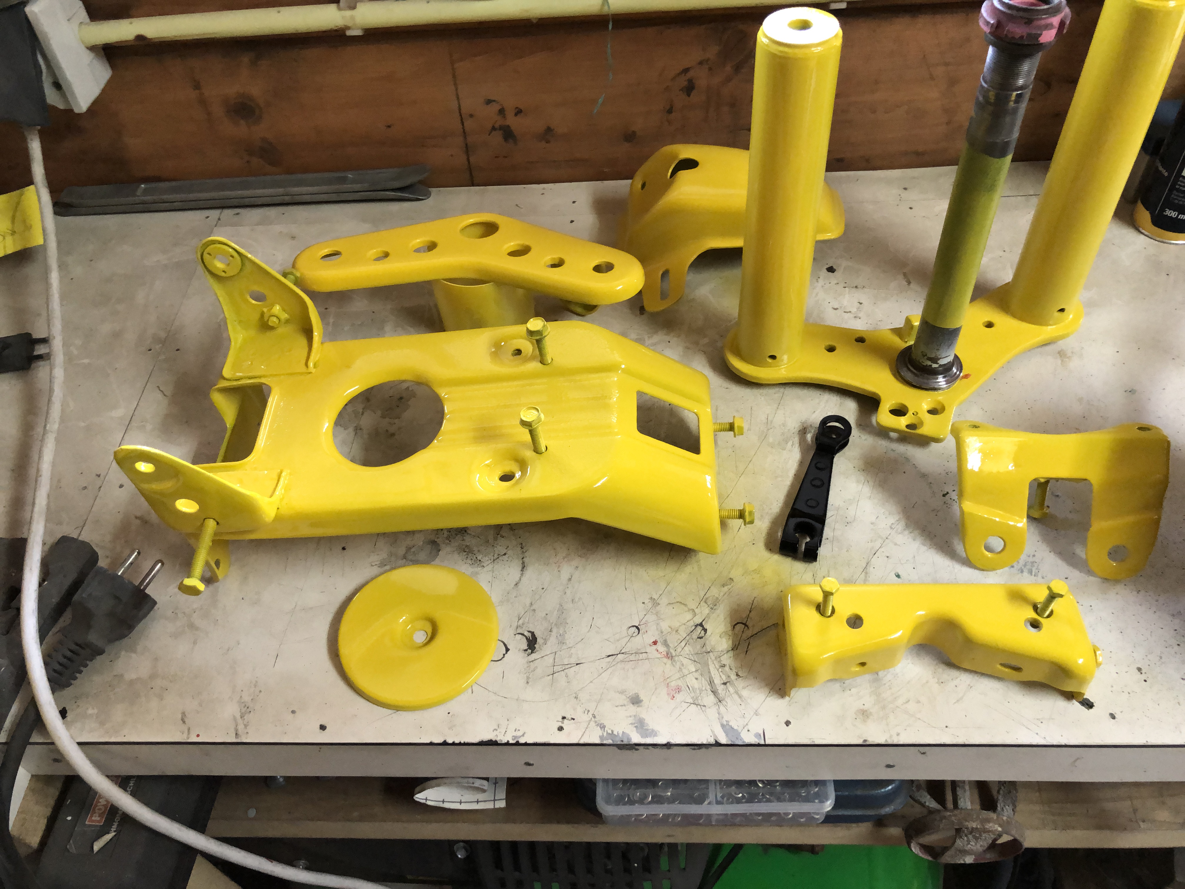

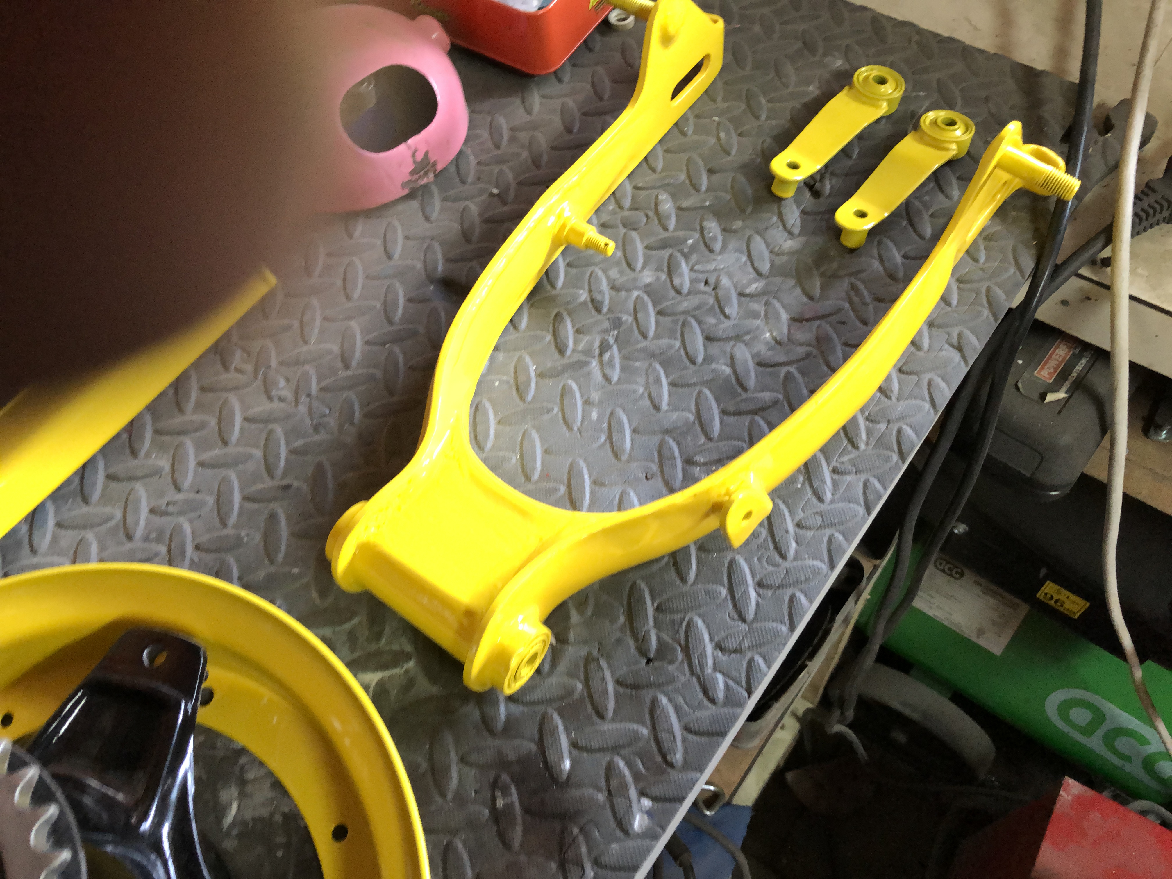

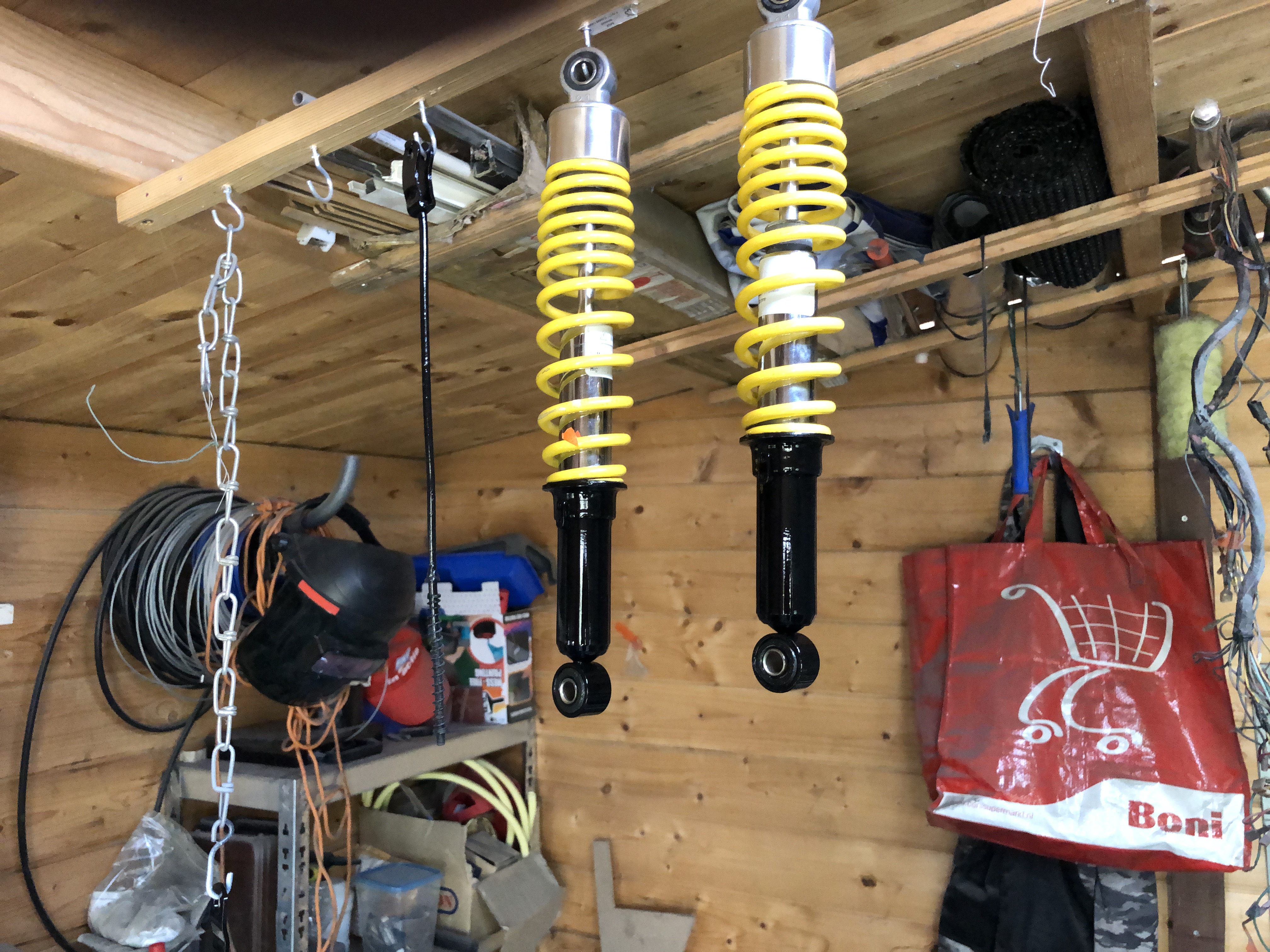

Spuiten gaat goed, maar is niet gemakkelijk vanwege de kleur geel, gelukkig heb ik witte primer gebruikt waardoor het beter dekt maar dit is niet een kleur om heel vaak te spuiten vind ik,ach ja het is mooi geworden en ligt/ staat nu te drogen.paar dagen laten uitharden en dan beginnen met opbouwen ( het leukste werk). Binnenkant is niet gespoten( zie je toch niet) , deze heb ik gestraald met grit en daarna voorzien van een roestomvormer en primer ineen( om zeker te zijn dat alle roest weg is) daarna voorzien van epoxy 2k primer en als laatste laag een dikke laag antisteenslag, moet naar mijn mening voldoende zijn om van de roest af te zijn en een goede bescherming, foto’s komen nog.

Kijk, dat ziet er Direct veelbelovend uit.

cor schreef: ↑30 mar 2021 12:55 Vandaag warm genoeg om te spuiten, dus we gaan lekker geel spuiten en blanke lak, we zullen zien hoe mooi het gaat worden, heb er het volste vertrouwen in.
Goh, ik had ook al zo'n dag.
Bij mij was het een ander kleurtje maar mooi geel is ook zeker niet lelijk 👍
