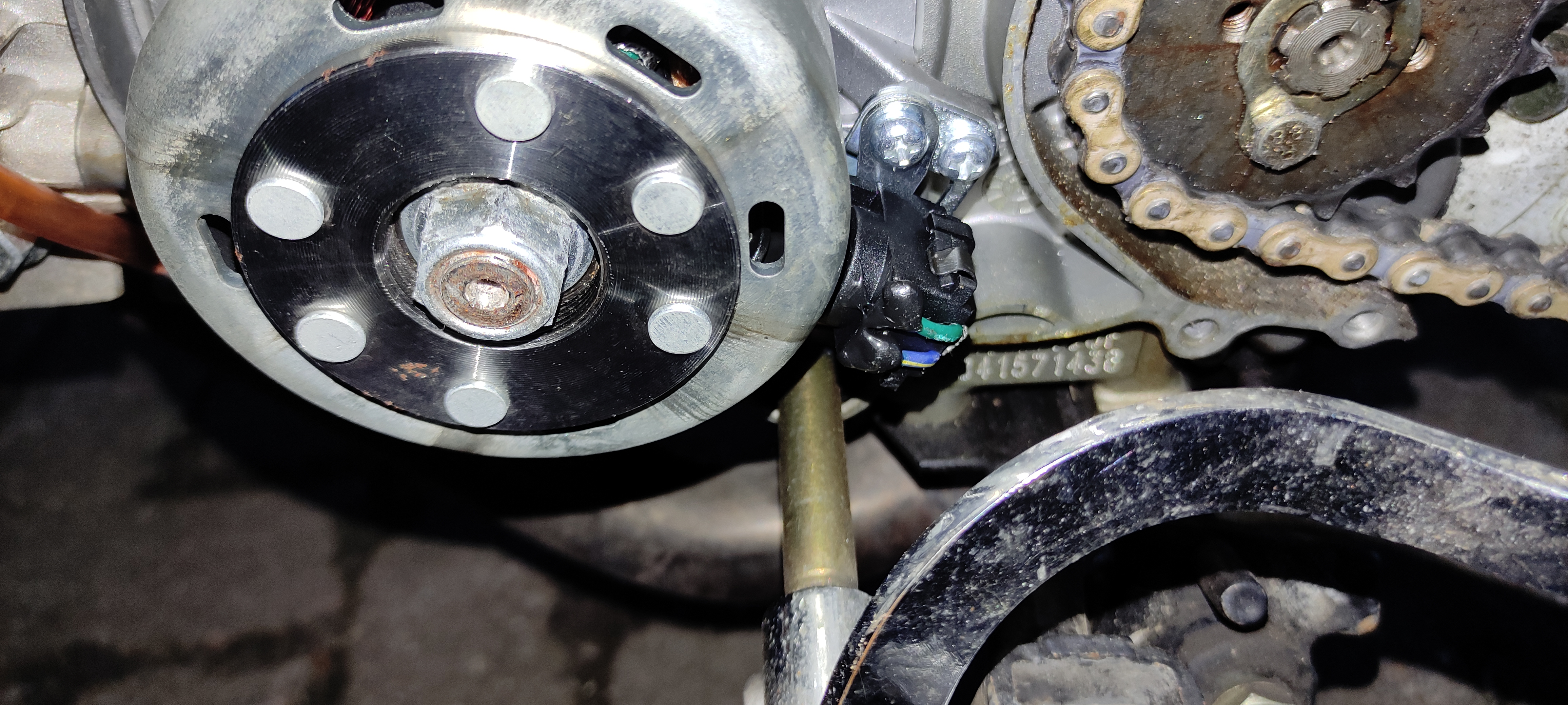

Vliegwiel en pickup lijken origineel.Afbeelding

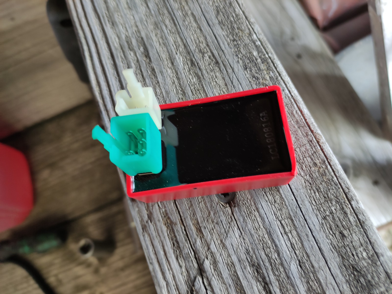

nielspbr schreef: 27 mar 2021 18:28
Fishman schreef: 27 mar 2021 11:35 Ik heb inmiddels de voorgeschreven gasnaald en sproeiers geplaatst. Start nu beter. Motor komt nog steeds niet op toeren. Ben wat verder gaan sneupen en heb ontdekt dat de bobine en cdi nog van het originele blokje zijn. Zou de Daytona hier goed op moeten lopen, of moet ik er een Daytona ontsteking aan hangen?
Wacht effe, hangt er geen daytona cdi aan?
Een daytona pickup heeft 2 draden, een normale ontsteking maar eentje.
Doe eens een foto van het vliegwiel en de huidige cdi?
(bobine hoort niet uit te maken als die niet is overleden)
