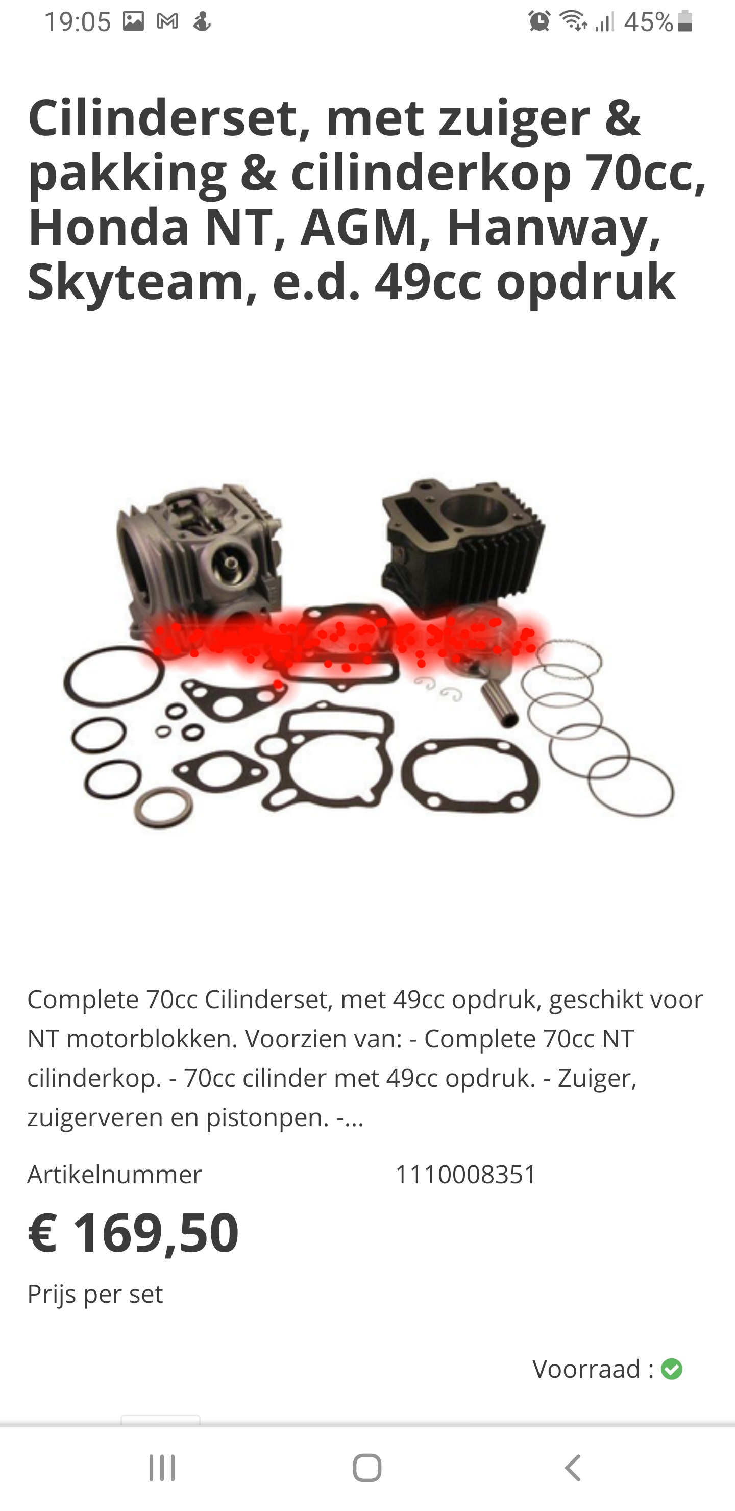

Correctie mbt bovenstaand verhaal. Nog ff verdiept in betreffende site van de winkel der 4-takts. 'Hoe kan zo'n setje nu zo hoog zijn qua prijs'. Denk denk denk.. aah wacht ff ik heb een zgn 'tussentype' waar dit setje;
op is gemonteerd, weet niet of deze afbeelding gewaardeerd wordt.. anders haal ik hem wel weg. Dat veranderd e.e.a. het is ff voor de beeldvorming.
Is er dan in China niets te koop voor ot... icm een juiste cilinder/zuiger combinatie. Daar heb ik geen ervaring in maar ik zou denken van wel. Al dan niet met een zuiger uit China of een aangepast exemplaar hier vandaan.
Ik denk dat mijn setje gewoon met zo'n hele grote schuit deze kant op is gekomen via zo'n kanaal ergens in een woestijn waar zo af en toe iets dwars in ligt.

nee, die kits bestaan bij mijn weten enkel voor NT/china motoren. niet voor ot's.
reden hogere prijs is logisch. Er zijn namelijk wat externe factoren
-verhoogde importkosten door EU
-suez kanaal zat dicht, kosten voor leveranciers gaan omhoog
en zeg zelf -100euro terwijl overal die kits meer waren, er was iets verkeerds

https://4taktwinkel.nl/Cilinderset-met- ... op-70cc-OT
toch zijn ze te koop

akkoord, maar prijs is ook wel groot verschil. CMS heeft ook zo'n kitjes, DRP had die ook.
nu OT70 koppen gaan gewoon snel ook 150euro helaas :?

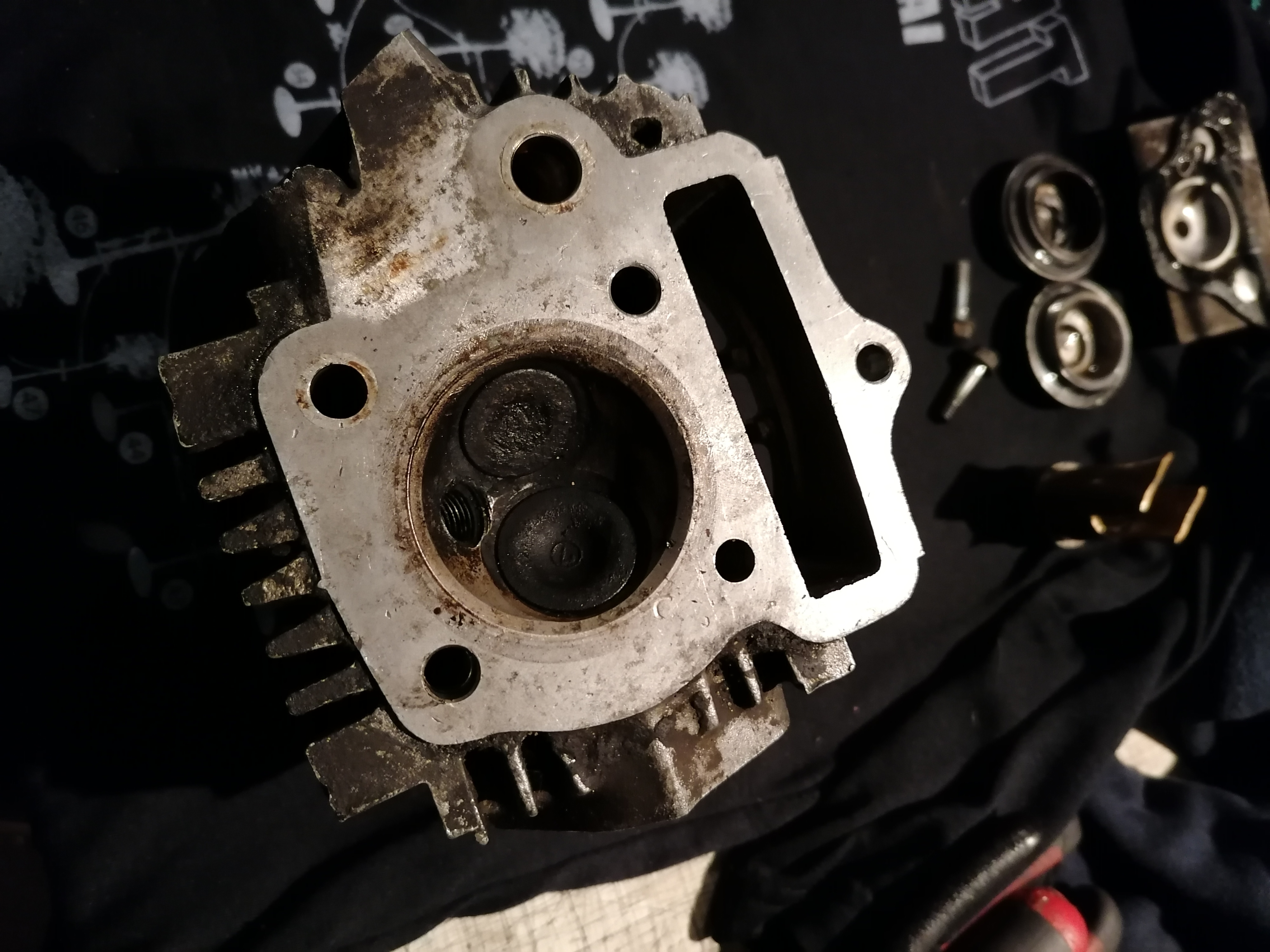

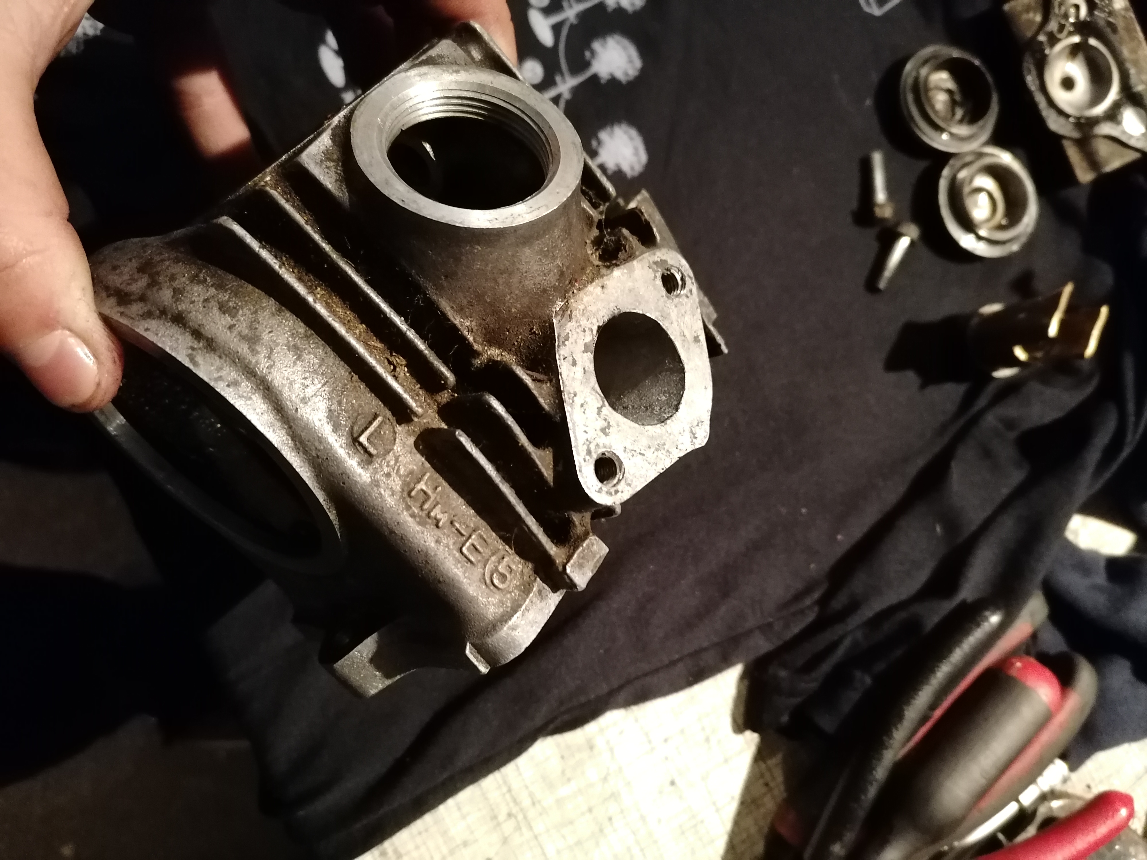

Heb vandaag een c70 blok opgehaald. Maar ot of nt is mij niet duidelijk. Namelijk wel glijlagers maar toch het vermoeden dat het nt is. Kan ik deze kop niet gewoon gebruiken? Afbeelding

glijlagers is OT voorzover ik weet. heeft het blok cdi of puntjes?

Momenteel cdi, maar daar is weinig aan af te leiden omdat er vgm is gekloot met de ontsteking. Er lijkt in het Carter te zijn gezaagd om het te laten passen. En de diameter en 'diepte' van de dope komen overeen met die van m'n kapotte kop. Enige verschil is dat de kleppen een tikje kleiner zijn. Lijkt mij dat het dan gewoon kan, maar vraag het liever nog even na 😅

o als het er niet als originele cdi uitziet is het wel zeer waarschijnlijk OT
