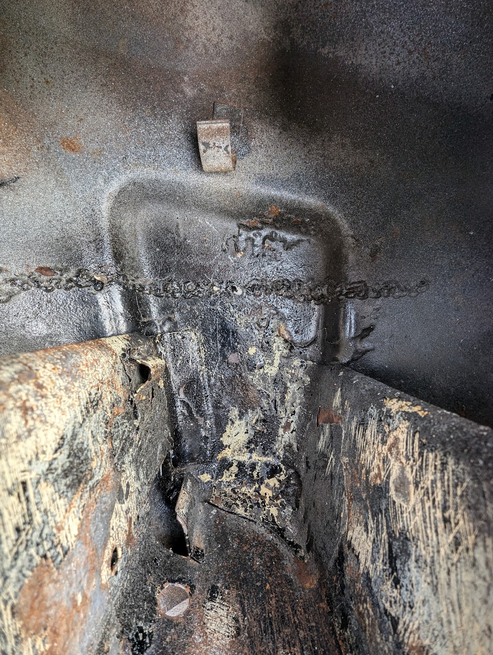

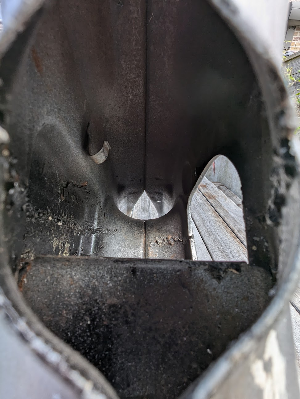

Ik durf met 99% zekerheid te zeggen het officieel maar 1 frame is. Onderstaande foto laat zien dat de las niet van voor naar achter door loopt. Het oppervlak voelt aan de binnen- en buitenkant glad aan op de plek waar niet gelast is (rechts).

dat valt dan gelukkig weer mee. maar het frame kan idd wel krom zijn, maar dat kan je nog proberen te richten. achterwiel moet in lijn te brengen zijn met het voorwiel, vervolgens moet het achterwiel en achterbrug dan in lijn zijn met het frame, van bovenaf bezien. van achteren bezien mogen de wielen niet hellen tov elkaar en/of het frame, en hetzelfde geldt natuurlijk ook voor de voorvork en achterbrug. tenslotte kijk je nog of voor en achtertandwiel in lijn zitten.(langs de ketting kijken vanaf achter)
