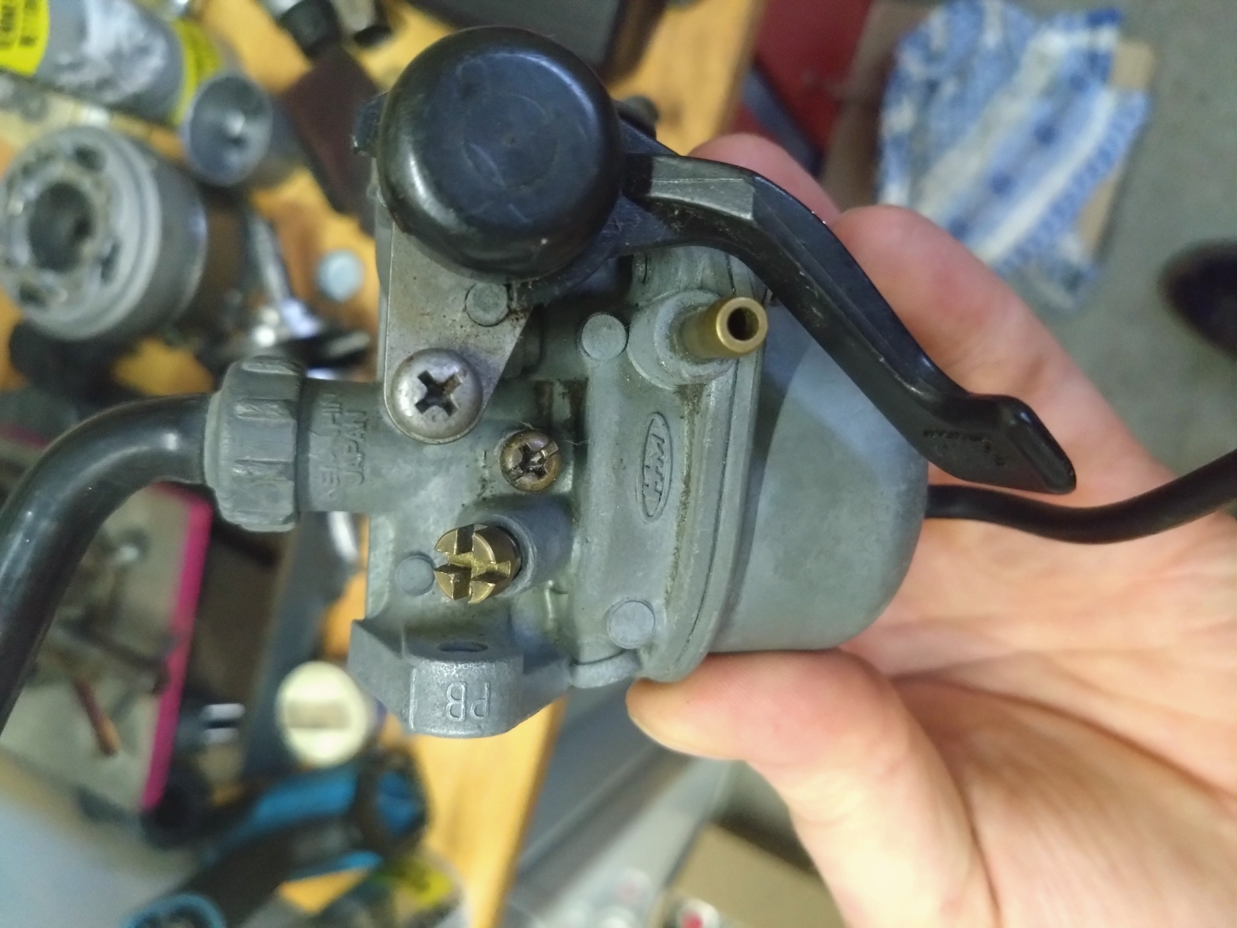

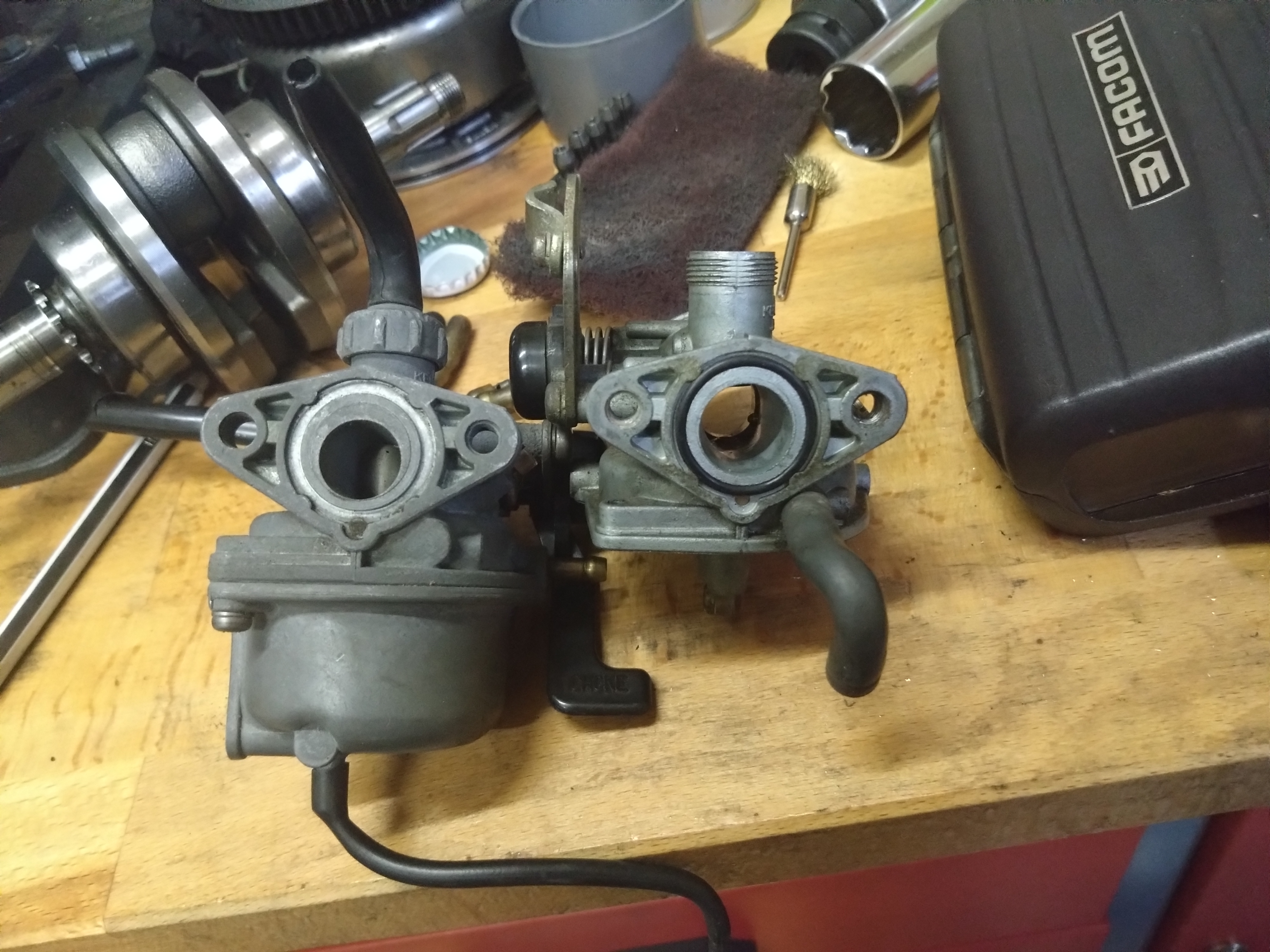

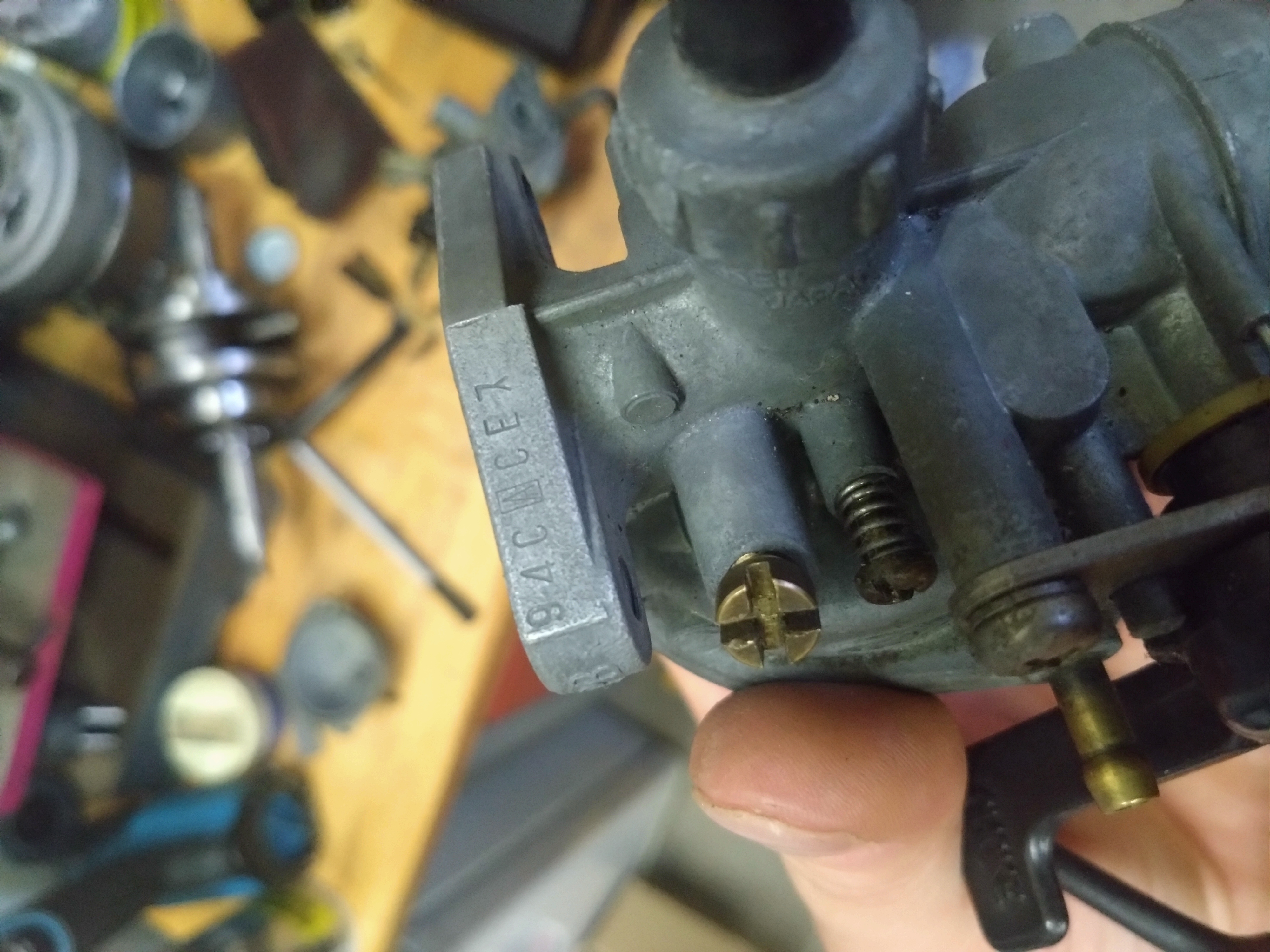

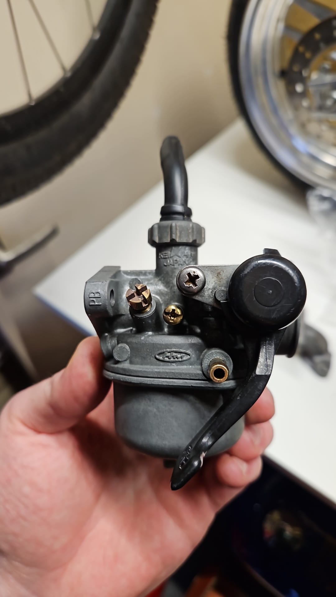

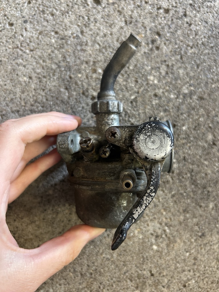

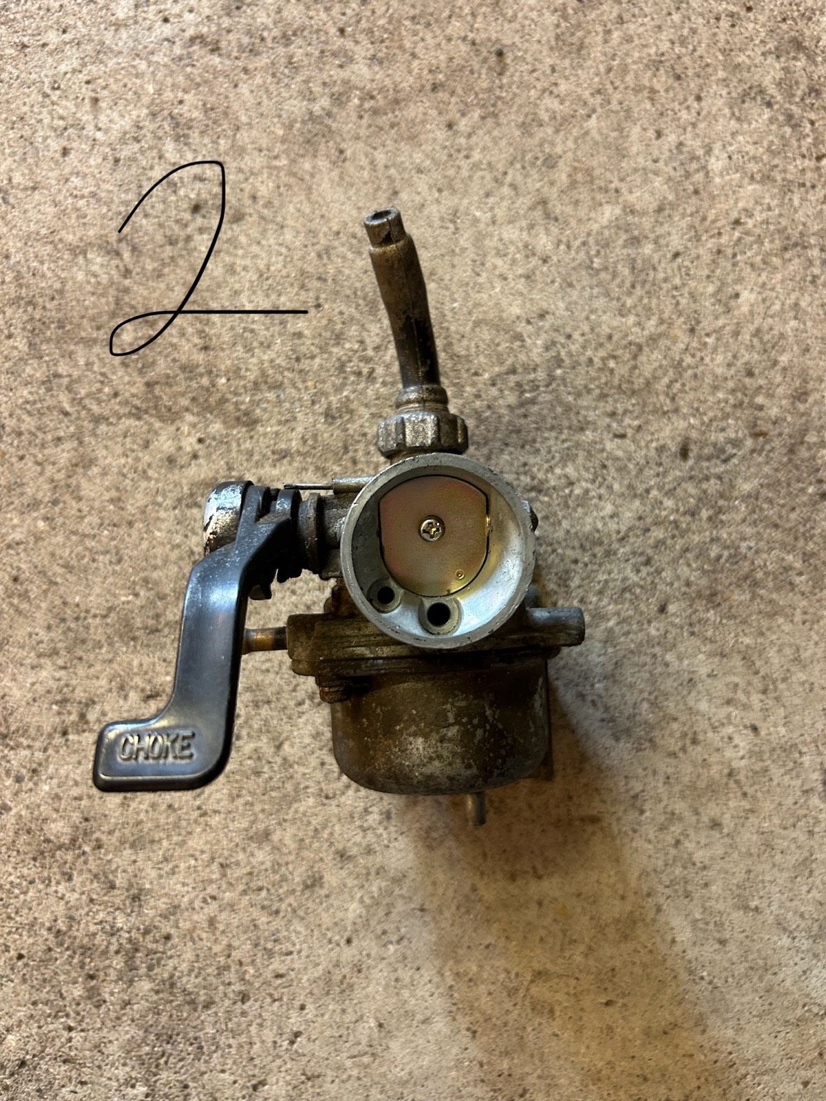

Hier wat fotos van mijn reserve zb carburateur misschien dat je er wat aan hebt in je zoektocht
Hier een kiekje naast een c50 at carburateur er naast
Alle bij uit de jaren 80 maar de c50 at had een 14mm carburateur en een gb2 blok met automatische versnellingsbak

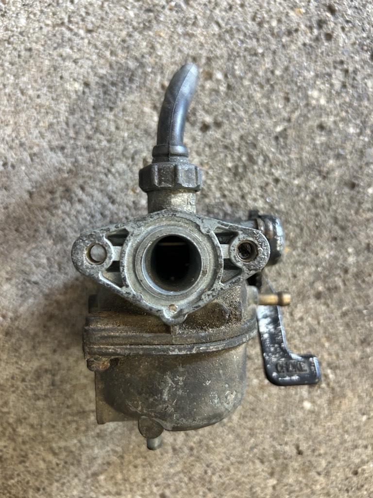

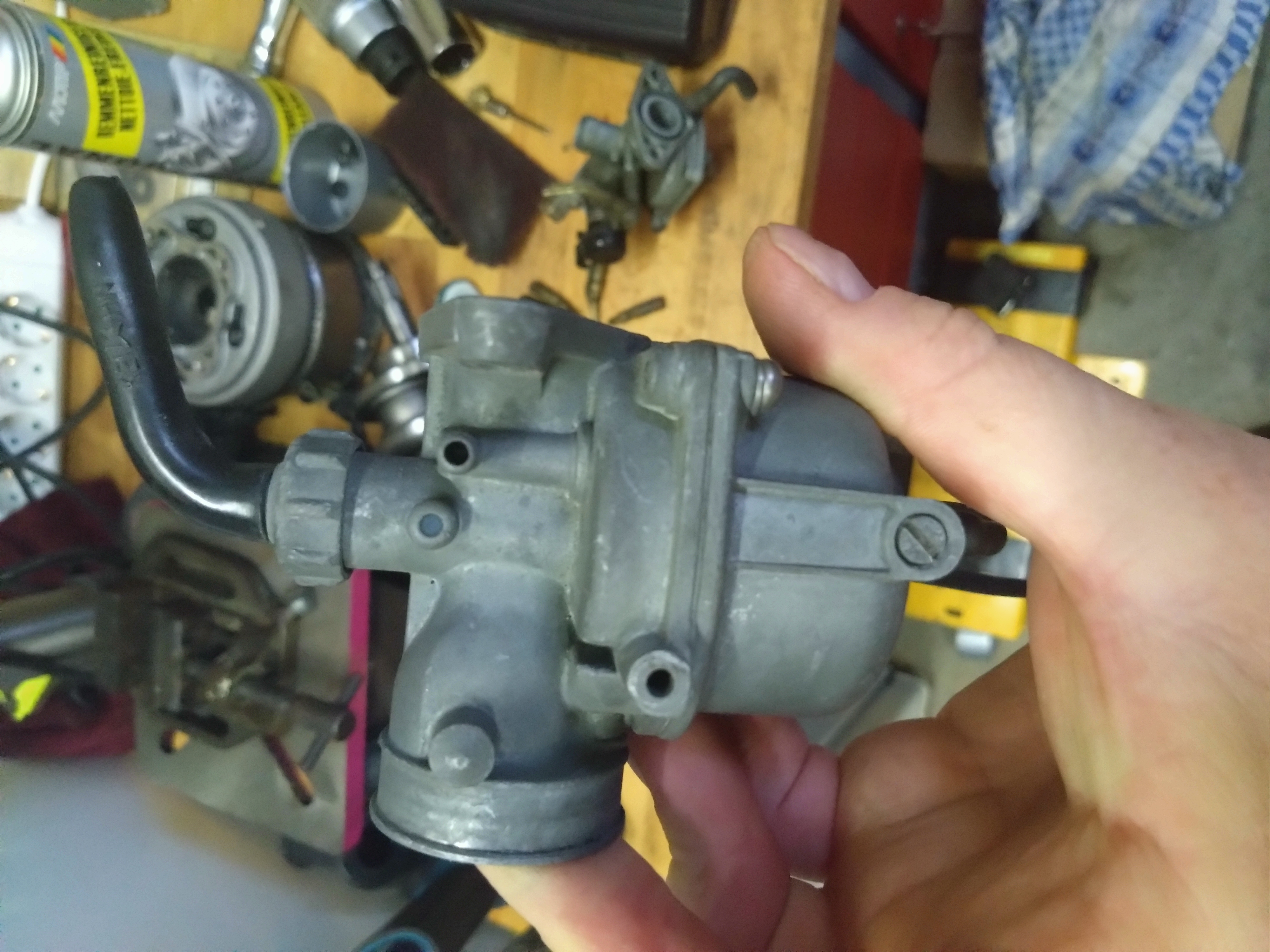

Ik heb er één gevonden en als het goed is, is hij nu onderweg vanuit Duitsland :)
Heeft wat liefde nodig, maar dat komt wel goed denk ik!Afbeelding
Re: Honda ZB50 luchtfilter en carburateur originele staat maken
SingaPower schreef: ↑12 sep 2024 16:49 Ik heb er één gevonden en als het goed is, is hij nu onderweg vanuit Duitsland :)
Lijkt er op ja.
Lekker thuis aan de gang met dasty en een tandenborstel kijken hoe schoon hij er onder vandaan komt dan kan je altijd nog besluiten om hem ultrasoon te reinigen.

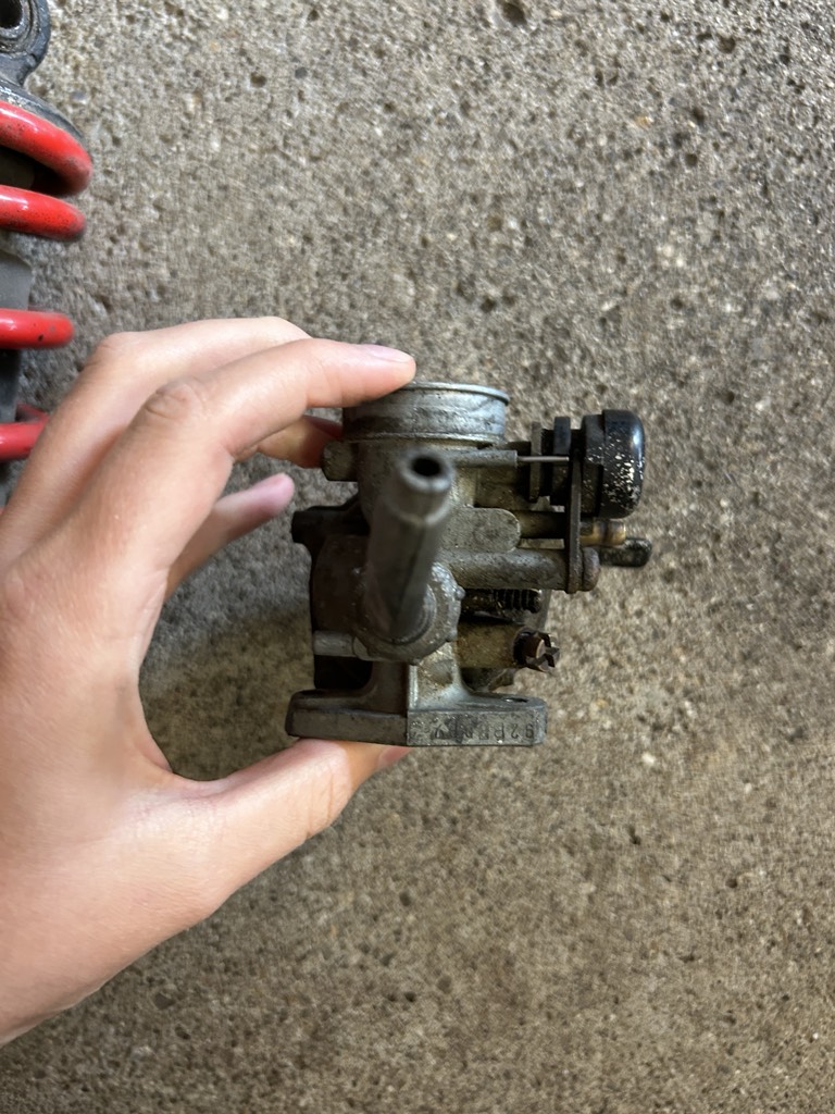

Dit is m uiteindelijk na ultrasoon reinigen, blij met het resultaat. Spruitstuk zit er bij :)

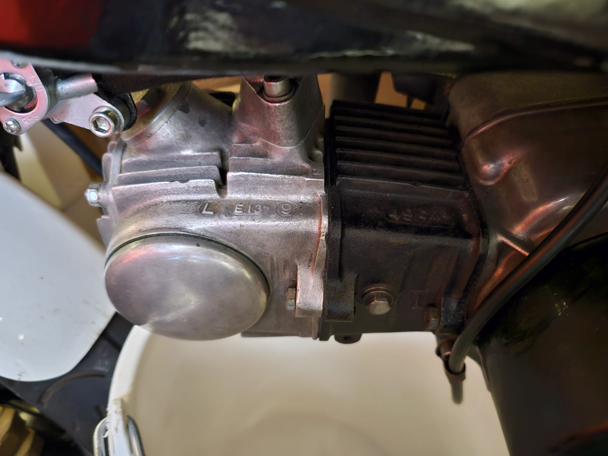

Kunnen jullie me misschien iets meer vertellen over de motor die onder mijn ZB50 zit??
Ik lees hier: viewtopic.php?t=20167 het volgende:
Dan de krachtbron. Als basis een NT blokje(wat bij toeval ook nog eens ab22 bleek te zijn) gehaald en deze in orde gemaakt/opgebouwt. Handkoppeling moest er op, want dat is stoer.
70cc met OT kop, dus grote kleppen, want dan kan ik hard.
Versnellingsbak ben ik vergeten of ik er nou een 3 of 4bak in had gezet.(is al meer dan jaar geleden dat ik dit blokkie opgebouwt heb)
Als ik het zo ontcijfer dan ligt er een origineel Honda AB22 blok onder maar met een 70cc cilinder en cilinderkop en grotere kleppen?
Ik ben hier echt een totale leek in dus ik weet niet zo goed waar de termen NT en OT voor staan.
Daarnaast ook de vraag of het überhaupt zin heeft om bij de hierboven genoemde setup de originele carbu en luchtfilter er op te schroeven?
Voor wat ik zo op internet lees word dat niet wat..
Voor zover ik het nu met de foto's van destijds vergelijk zit hetzelfde blok er nog onder.
Berichten: 19668
Nieuw Type en Oud Type.
Berichten: 3433
heeft het zin? ja, snelheid zal niet zo zot veel hoger liggen dan origineel de 50cc (en mijne ging vroeger toch 65kmh vlot)
Zal een OT50-kopje zijn want een OT70-kop op NT70-kit bestaat niet. Dus kopje is OT50 = NT70 kopje.
AB22-motor is idd het originele (onder)blokje hier. Bovenblokje kun je wel vinden voor NT50 terug te maken, reken op een 100-150euro hiervoor
MrSinga schreef: ↑20 sep 2024 14:03 heeft het zin? ja, snelheid zal niet zo zot veel hoger liggen dan origineel de 50cc (en mijne ging vroeger toch 65kmh vlot)
Dat cilinderkop verhaal de jongen die hem gebouwd heeft is geen onbekende met de brommers en hij weet wel zeer zeker het verschil tussen een 70 en 50 kop.
Maar wil je het zeker weten wat het is, dan word het demonteren en de verbrandingskamer meten.
Mijn tip lekker het blokje zo laten als hij goed loopt,
Origineel carburateurtje er op dan zal hij is 70 lopen misschien 80.
Mocht dat te hard gaan zou ik een nt c50 blokje kopen en die er onder hangen
