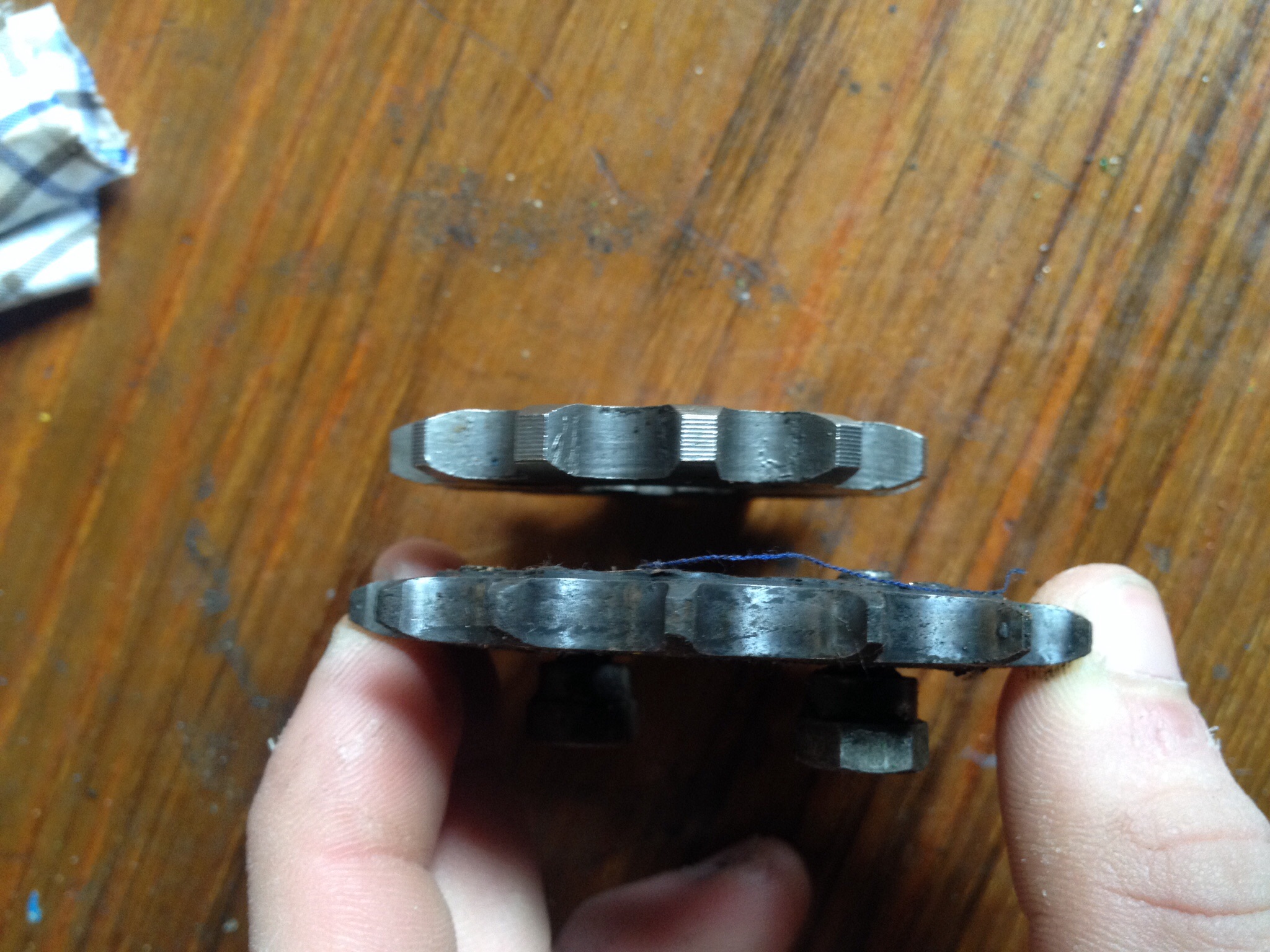

Nieuw tandwiel aangekomen,
Maar het likkt of de tanden te breed zijn voor mijn ketting?
Hoe is dit op te lossen?
Het onderste tandwiel op de foto is het oude
Re: cb50 blok vast
Die lijken me even breed. Je moet naar de basis kijken en niet naar de top.

Dat onderste is gewoon versleten

hang de ketting er gewoon eens op.
Re: cb50 blok vast
Als je ketting bij dat tandwiel hoort, dan zou ik ook ketting en het achtertandwiel vervangen. Anders leeft dat mooie nieuwe voortandwiel ook niet lang...

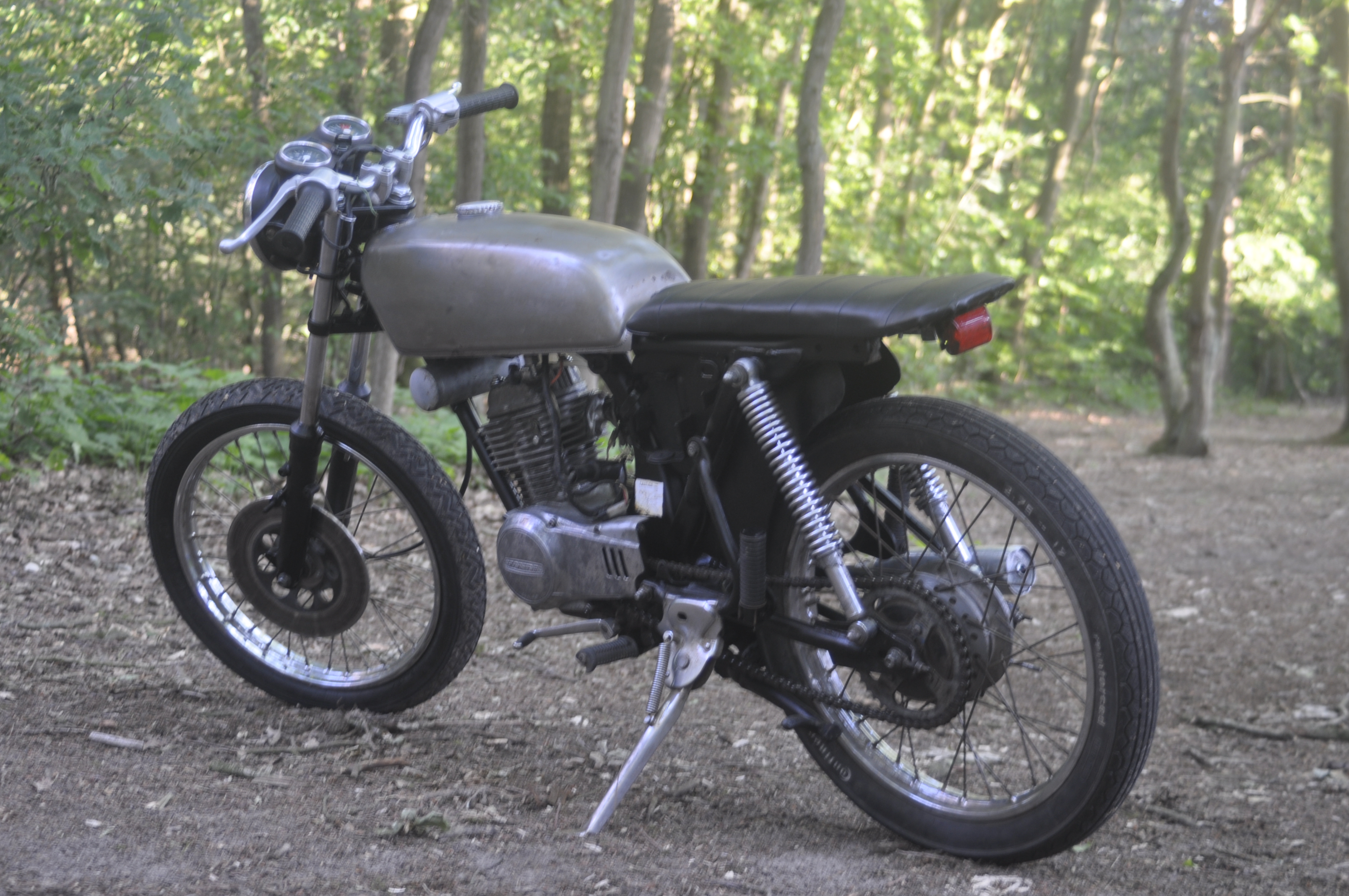

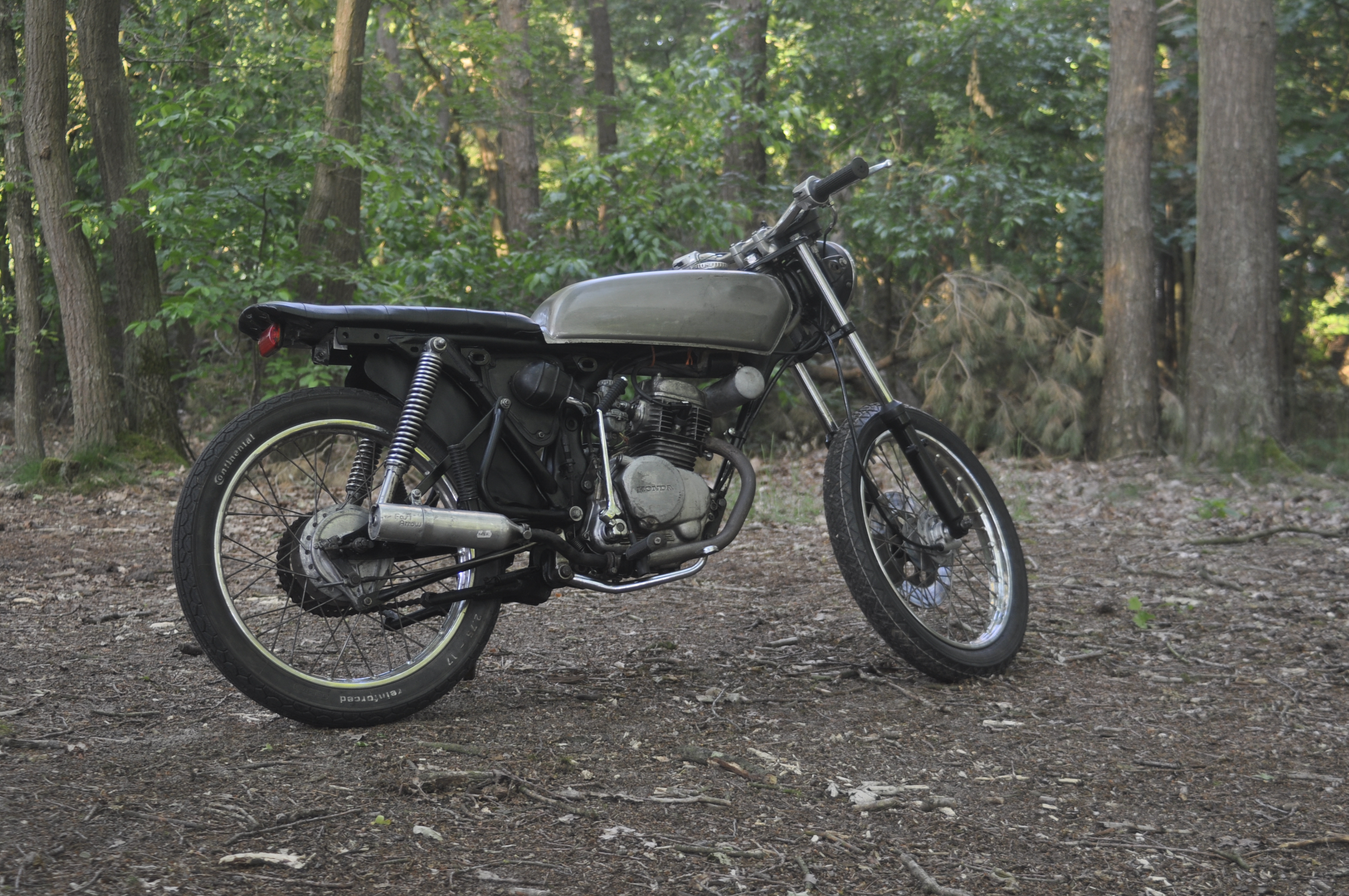

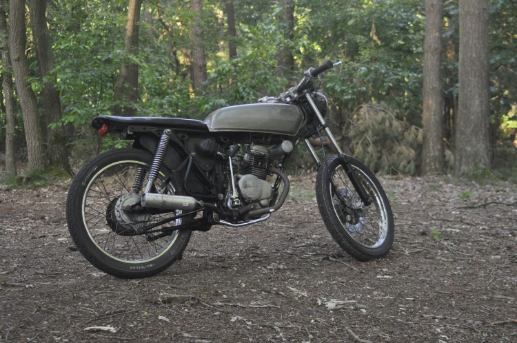

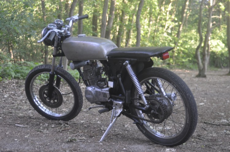

zo staat de brommer er nu bij. :o

Mooi! Is die kaal, die tank? Hoe heb je die behandeld?

Grappig dingetje, beetje de tracker look......nu nog een hoog uitlaatje en hij is top!

Ja tank is kaal, komt normaal
Nog de emblemen van een ss50 op.
Behandelt met verfafbijt van copagro
Rest opgeschuurd
Daarna een vernislaag met de spuitbus erover
Tegen het roesten :)
