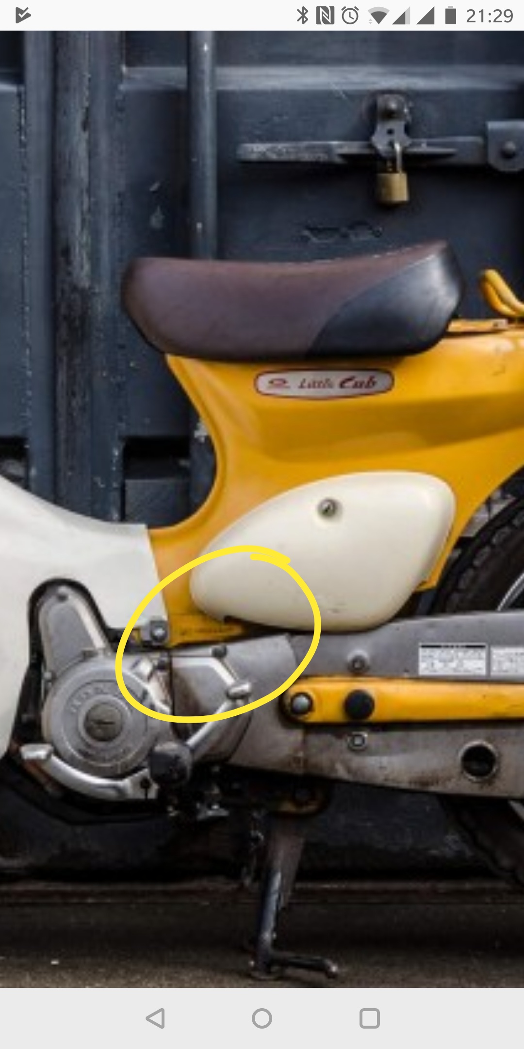

Vandaag even aan het sleutelen geweest. De band achter vervangen door een nieuw exemplaar.
Ik kwam ook nog wat dingen tegen waarvan ik niet precies weet wat het is. Een of ander systeem met units met slangen er aan die naar het luchtfilter lopen. En ook zit de carburateur met electra verbonden. Waar is dit allemaal voor?
Een of andere unit. Een slang loopt naar het luchtfilter. De andere loopt het frame in.
Een of andere langwerpige unit met een dikke slang er aan.
Nog een foto van de dikke half doorzichtige slang.
Bedrading aangesloten op de carburateur.

Wat dacht je van uitstootnormen/uitstootbegrenzing.
Dat kleine doosje zit in de ontluchtingsslang en de slang gaat daarna verder naar je luchtfilter huis. Ziedaar de carter ventilatie gaat naar de naverbranding.
(Sinds wanneer dat er exact opzit weet ik niet maar ik weet wel dat bij de monkey's de z50j-25*(1998) en ab27 dat ook hebben, mijn 2002 ape heeft het trouwens ook.)
Wat die bedrading aan je carburateur betreft, elektrische choke?
(alhoewel, ik zie daar ook een kabelbediening voor een choke)
