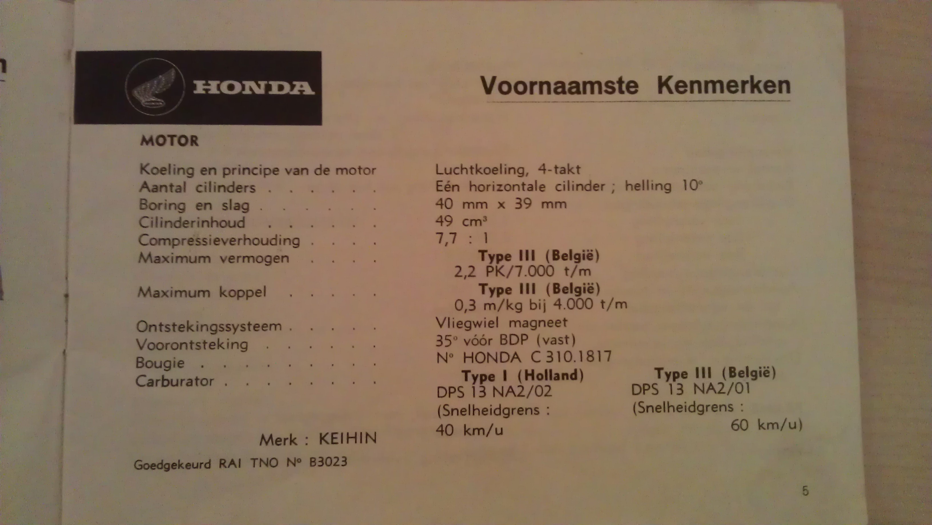

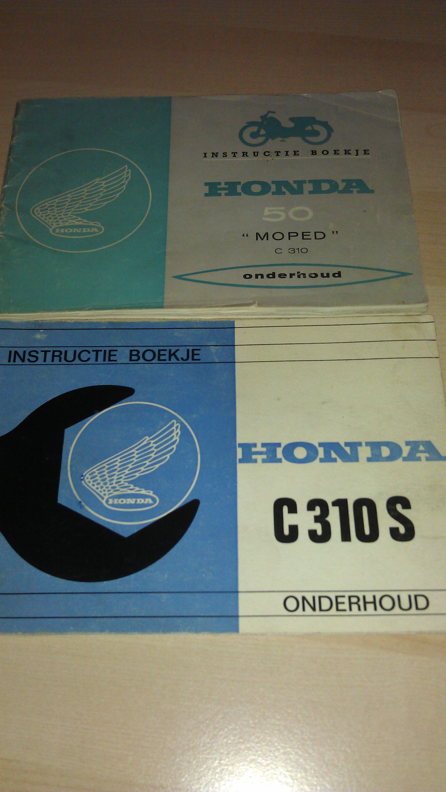

Ik heb de instructieboekjes er even bij gezocht. Ik heb zowel een boekje van de C310A als de C310S.
In het boekje van de A hebben ze het over type I en III. Type III komt dan overeen met type III uit het werkplaatshandboek.
In het boekje van de S wordt er niet gesproken over typen. Het is echter wel opvallend dat de gegevens (o.a. vermogen)exact overeenkomen met type III van het A model
Om het makkelijk te houden heeft de snelle S uitvoering een DPS 13 NA2/02 carb en dat is dezelfde als de langzame A uitvoering. Dit is weer vreemd want de A heeft een valstroom en de S niet.
Welke C310 goeroe weet hoe het nu exact zit?
