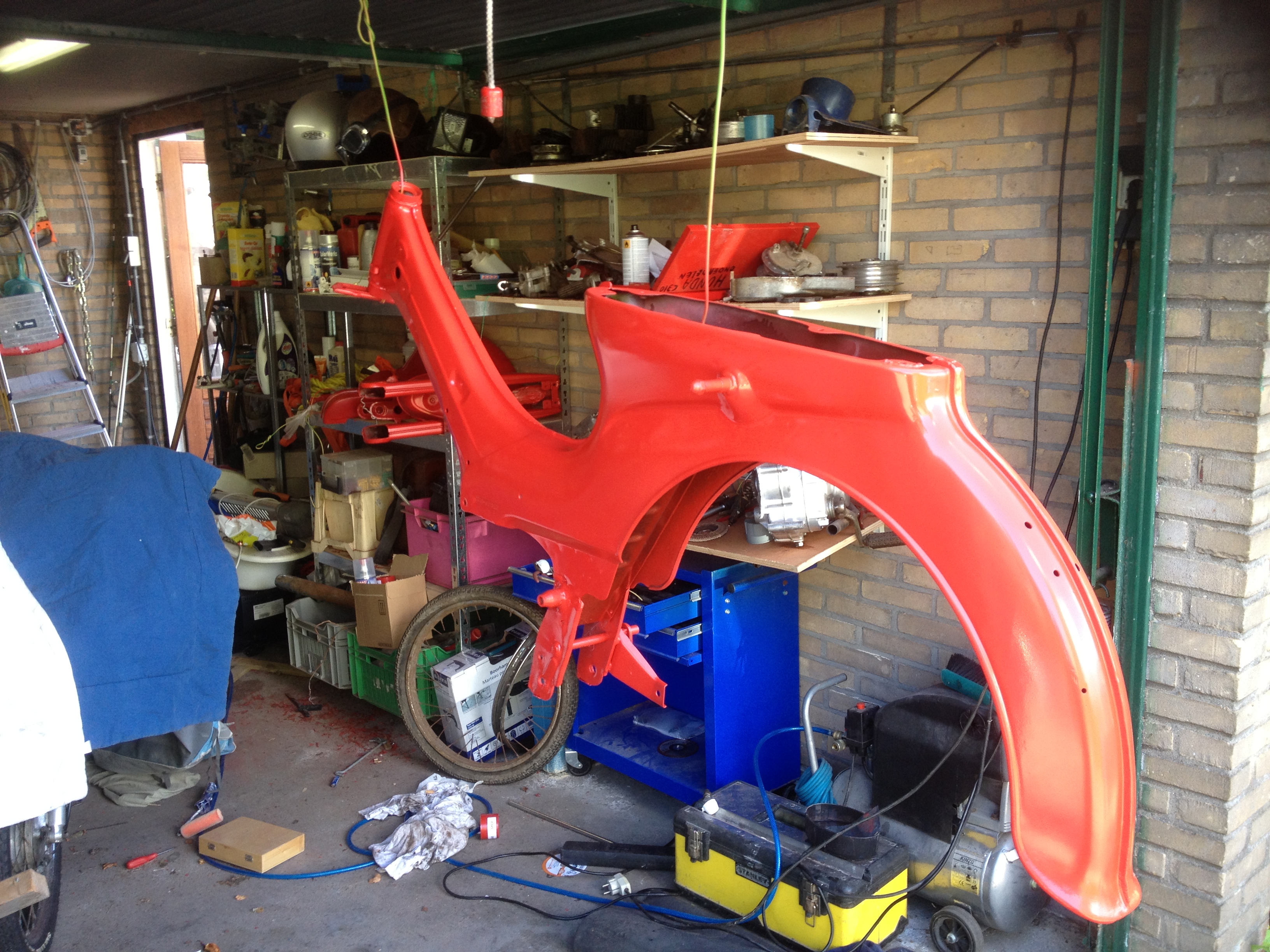

De rode is bijna spuit klaar.... frame staat compleet in de primer toebehoren moeten nog in de primer. Voor voorvork nog kaal en dan kannie weer in het mooie honda (scarlett) rood. Weet iemand het best passende ralnr. hiervoor?? heb dingen gelezen over 3020 (verkeersrood), 2005( Briljant oranje) en 3002 (carmijn).
Weet niet goed welke ik moet nemen. Zal er van de week nog even een kleurwaaier bij houden aangezien er nog een aantal onderdelen rood zijn....
En ja, ik ga zelf spuiten.... gewoon met het spuitbusje... (Veel ervaring in..).

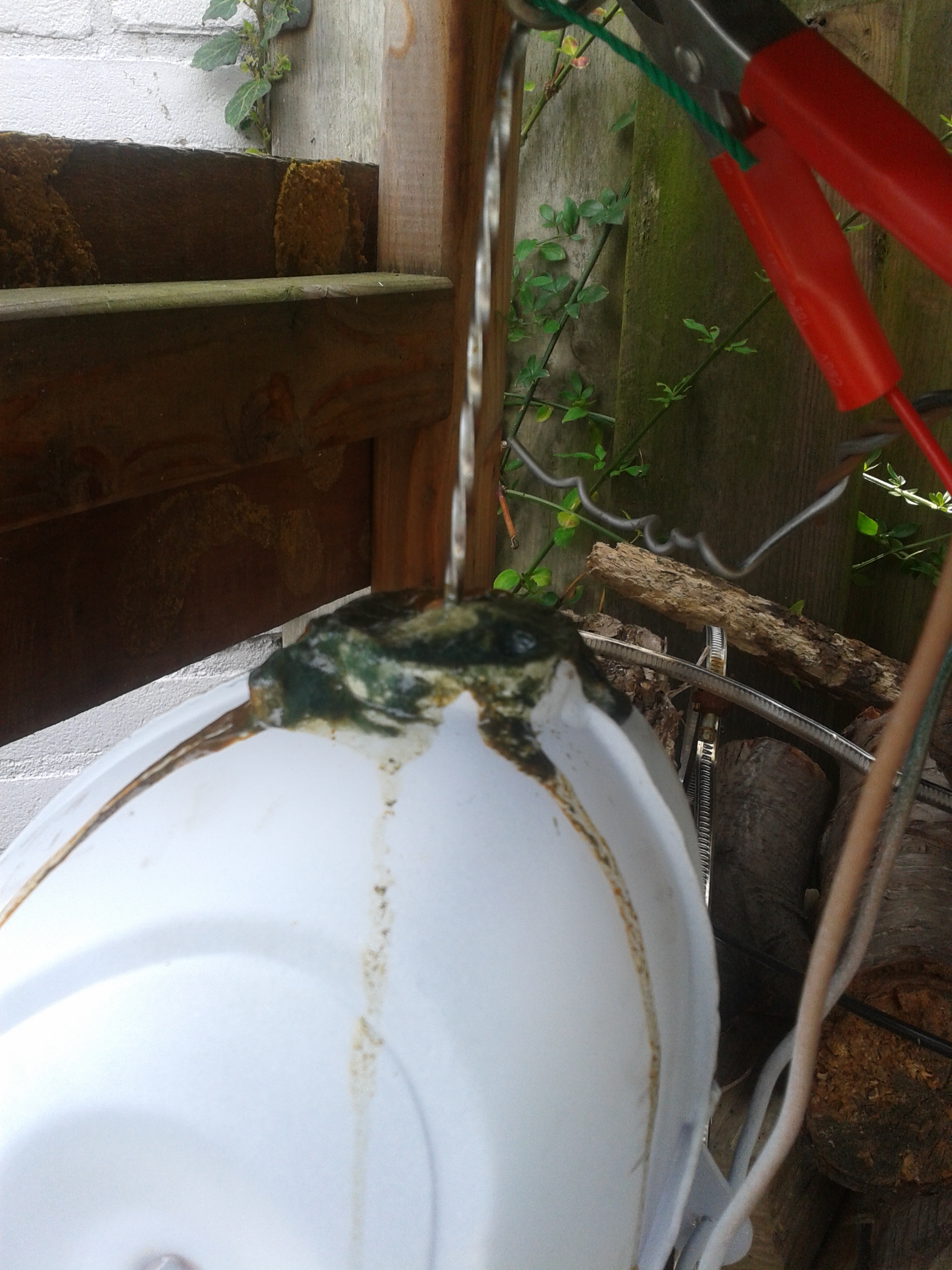

nu bezig met het ontroesten van 1 van de tanks... kijken of het het gewenste resultaat geeft.... lekker stoeien met soda en acculader...
Na een kwartietje is dit het resultaat al....

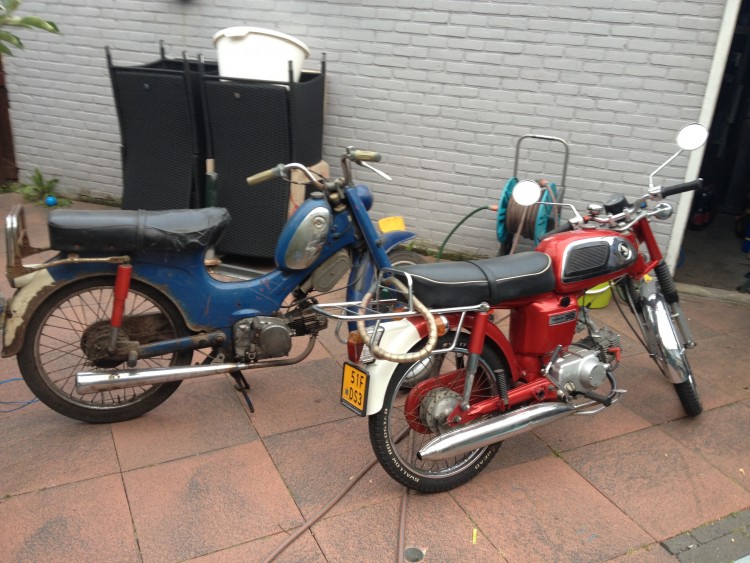

Beide brommers bij elkaar.... rode mist nog maar daar wordt hard aan gewerkt...

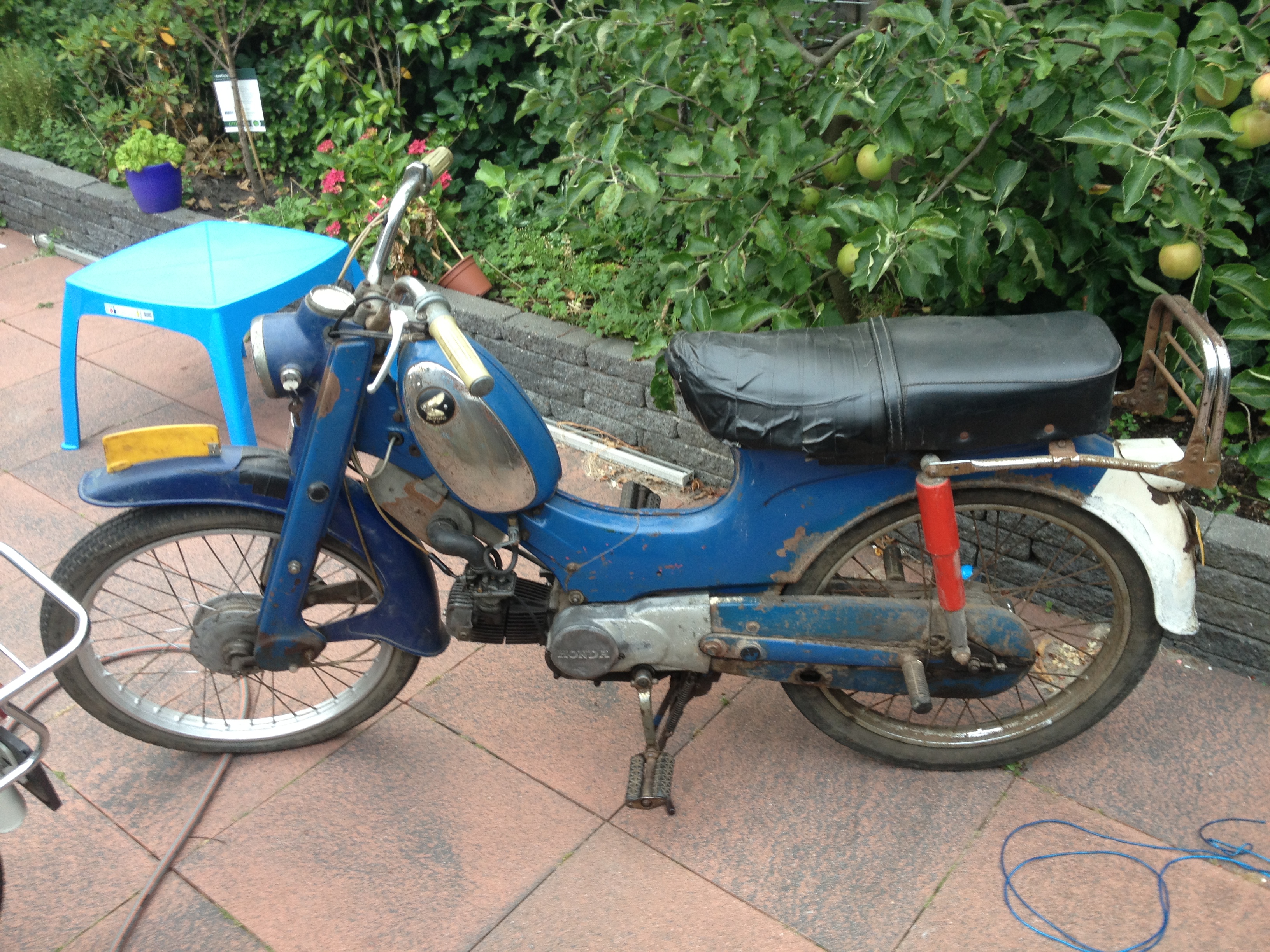

de nog te restaureren C310 met de rotte delen (zie begin van het onderwerp)

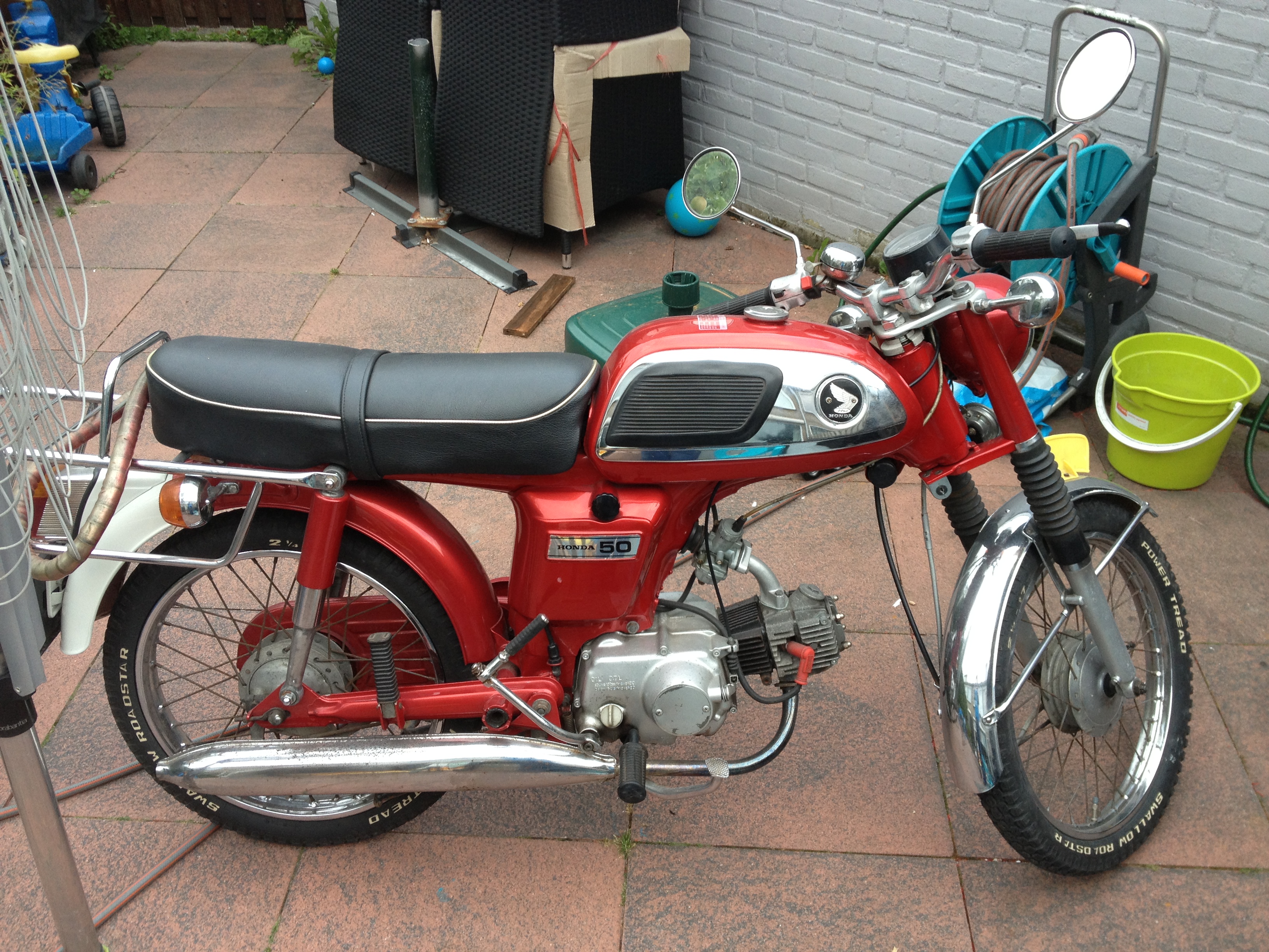

Mijn reeds gerestaureerde CD50 uit 1972

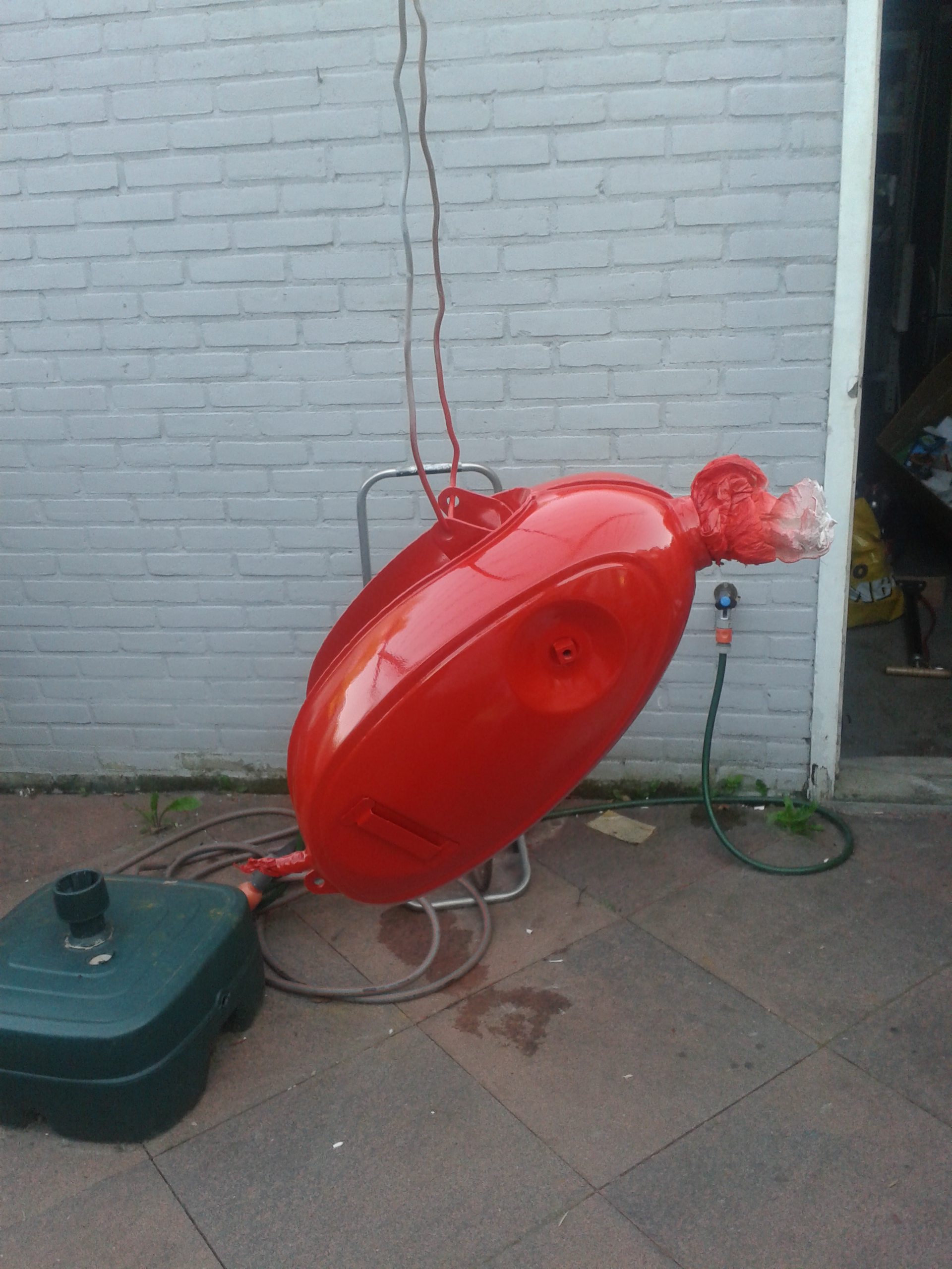

Tank gespoten.. ziet er beter uit als ooit tevoren....

Alles klaar om nog een keer zeer fijn geschuurd te worden en dan kan alles in de blanke lak. (behalve frame, die moet nog een wit spatbord krijgen)
