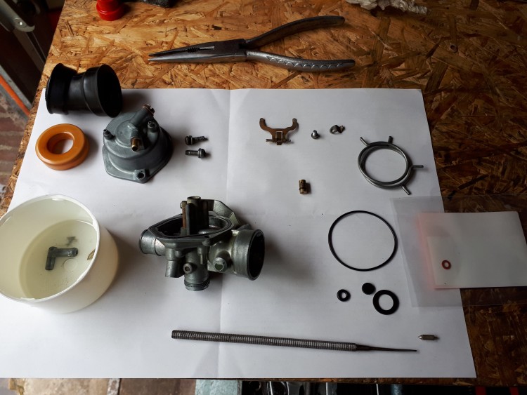

Nou moet de vlotter natuurlijk gewoon de boel afsluiten, dus de carburateur revisie set die ik besteld en gemonteerd had kon dus wel wat uitgebreider met een extra vlotterset, meestal is de vlotternaald versleten of de vlotter lek.
Ik ga eerst nog eens kijken naar de lekkage van de carburateur, de kraan sluit de boel nu ieder geval goed af.
Misschien vlotterniveau of wat ook, anders maar een nieuwe vlotternaald bestellen. Benzine komt uit het slangetje, dus echt een overloper.

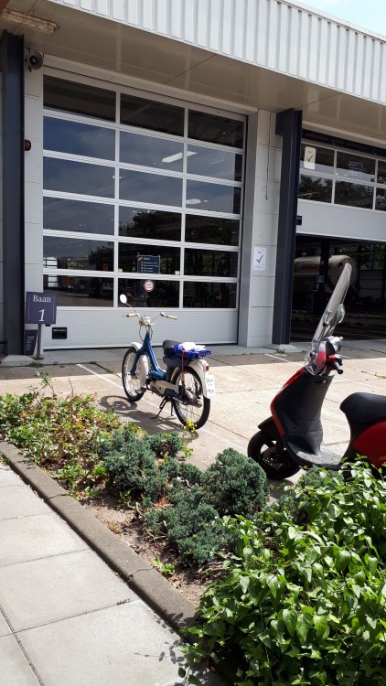

Vanmiddag bij rdw amsterdam is de PC50 goedgekeurd voor snorkenteken,
Onderweg was de snelheid op het tellertje 30km/u
Op de GPS 31km/u.
En daar op de roller 29km/u
Dus helemaal goed.
