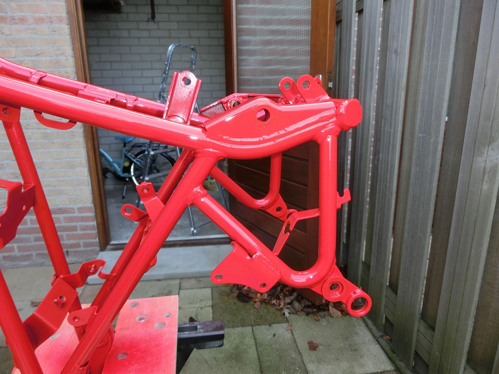

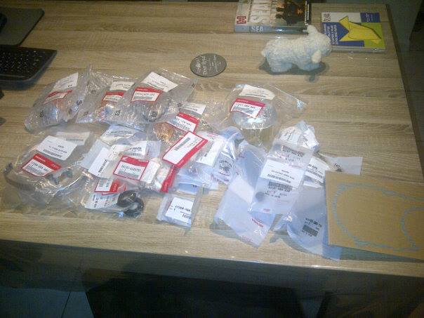

Ben lekker bezig geweest de laatste maanden.

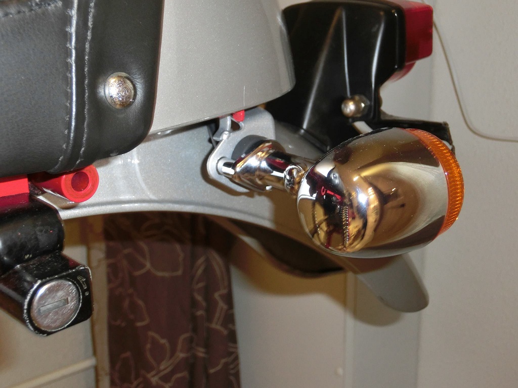

Bericht door govertkroon1977 »
Foto's

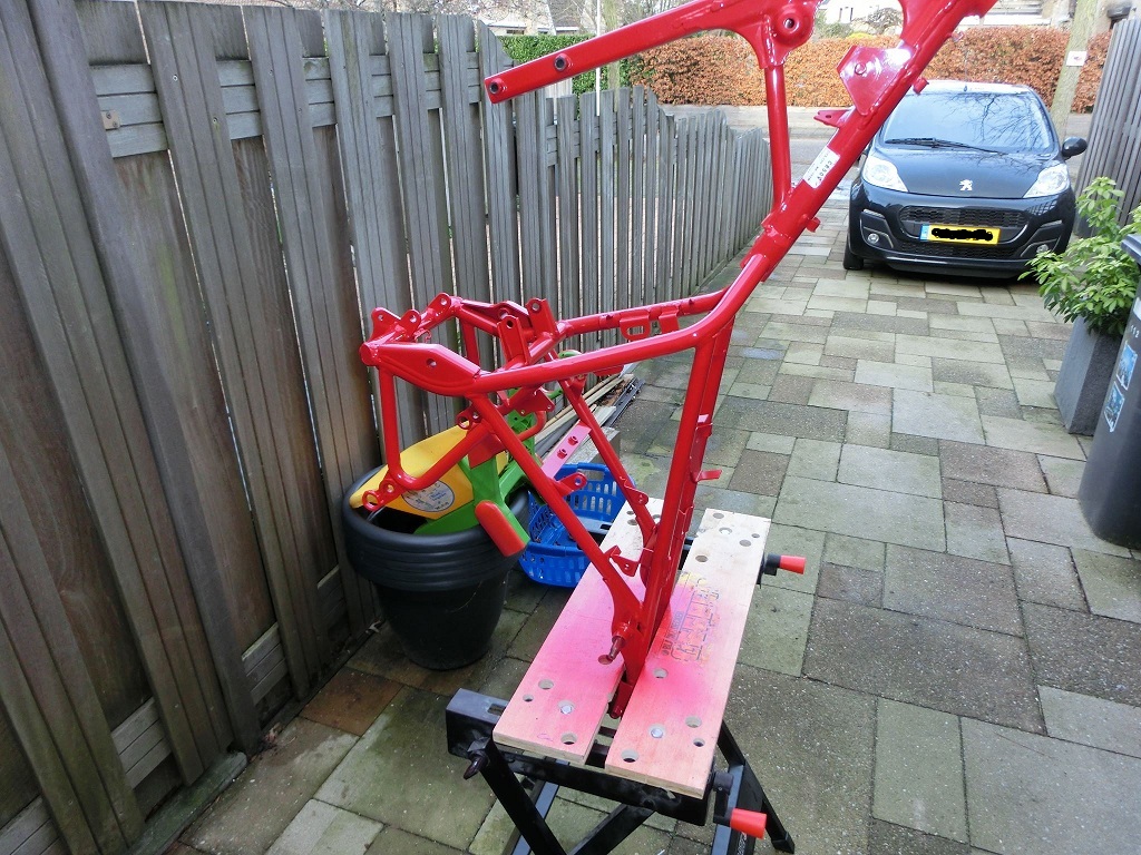

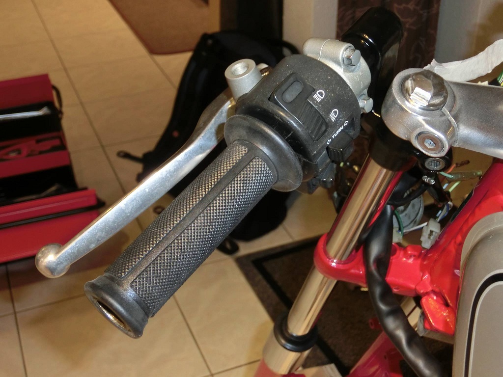

Foto's

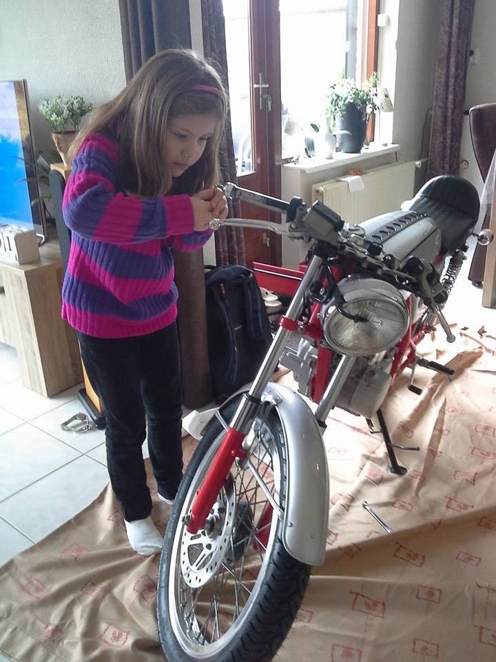

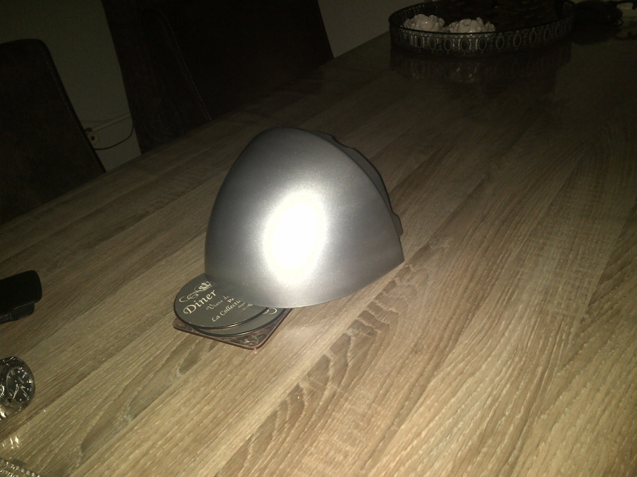

Foto's

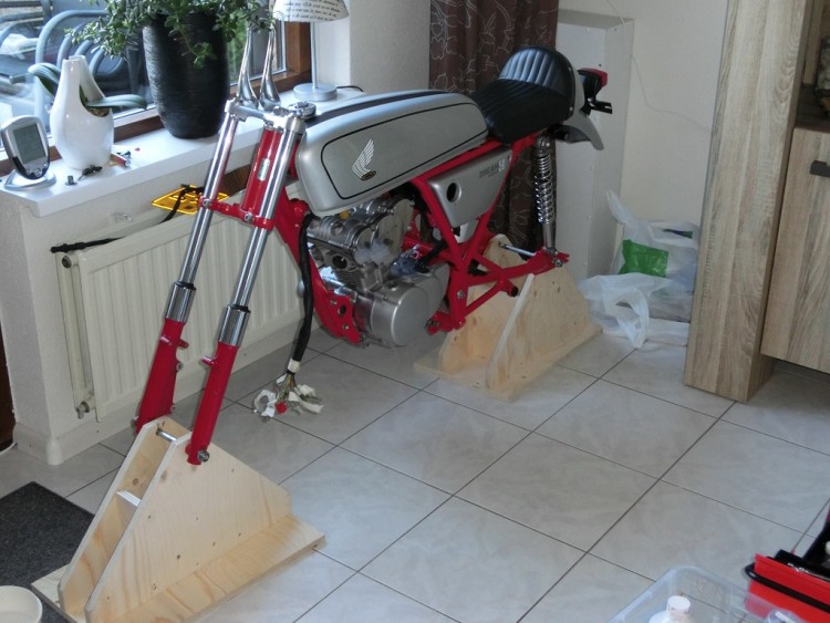

Foto's

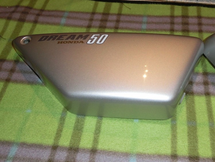

Foto's

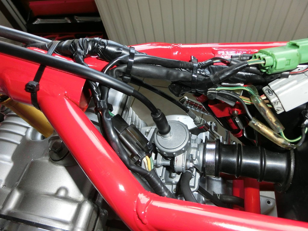

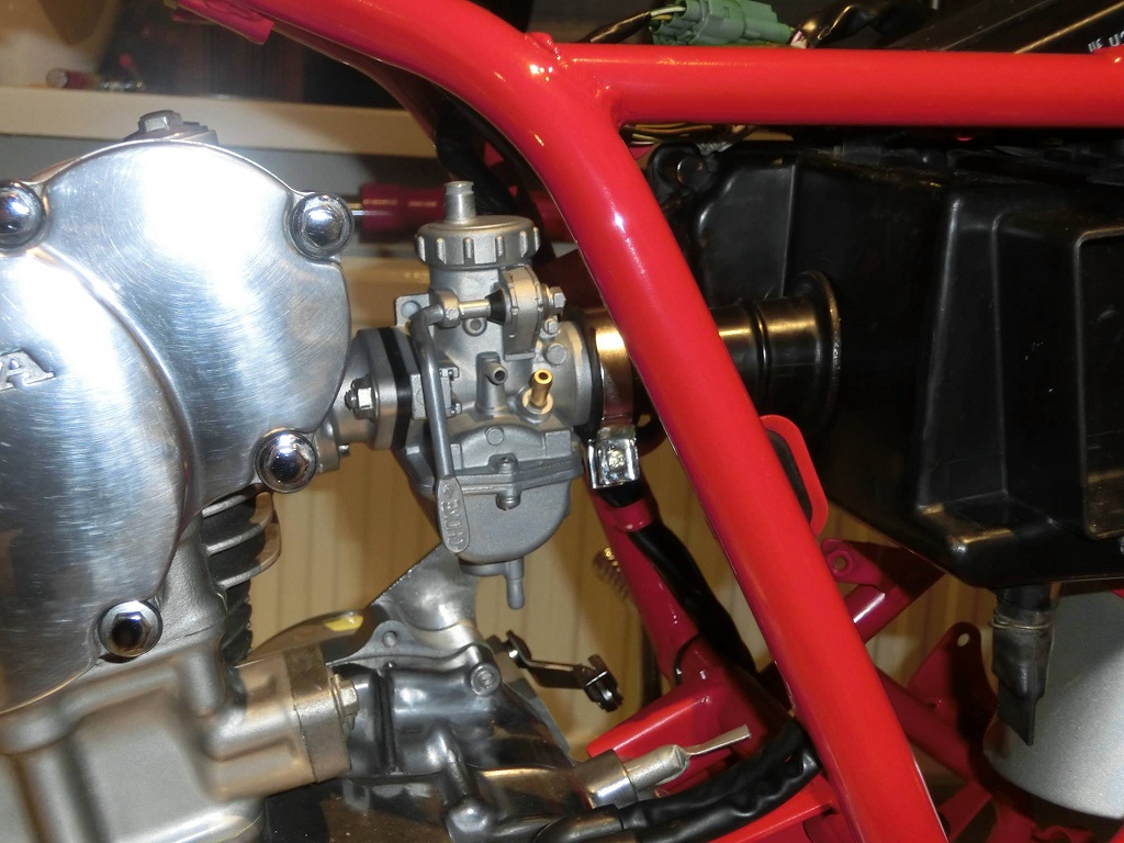

Vorige week heb ik hem voor het eerst weer gestart. 2x kicken en lopen, alleen nog niet zo mooi.
Standaard hoort er een 75 hoofdsproeier in, deze heb ik nu vergroot naar een 80. Toen ik hem kocht zat er een 84 in, dit was teveel van het goed.
Volgas test moet ik nog doen, eerst wachten op beter weer.
Nu loopt hij goed stationair met de luchtschroef een halve slag uit en de naald in de middelste positie.
Als ik nu snel het gas open trek valt hij uit.
Wat is wijs om als eerst te doen? Grotere stationair sproeier of de naald omhoog?
Met langzaam gas geven gaat het overigens wel goed.
Er zit nu de standaard stationair sproeier 38 in.
Groetjes,
Govert

Het is echt het eerste stukje van de gashandel. Langzaam open geen probleem, ineens half tot 3/4 open is niet verzuipen of sputteren maar gewoon ineens uit door een benzine tekort.
Met de 75 sproeier hetzelfde probleem. Misschien moet de gasnaald omhoog?
De 84 hoofdsproeier die er in zat liep wel goed, maar bij vol gas sputterde hij af en toe.
Groetjes,
Govert

Ik heb met de 75 wel een stukje gereden, stationair met luchtschroef goed afgesteld.
Met plotseling gas geven hetzelfde probleem, uitvallen. Langzaam gas geven geen probleem.
Ik zal met de volgas test eerst eens op zoek gaan naar de goede hoofdsproeier.
Ik zal ook de stationair sproeier nog eens goed uitblazen.
In ieder geval vast bedankt voor de feedback.
Weet er misschien iemand een vlotterhoogte voor een Keihin PC09?
Groetjes,
Govert

Heb net wat gegevens binnen gekregen voor de basis afstelling vanuit een frans onderhoudsboek.
Hoofdsproeier 75
Stationair sproeier 38
Luchtschroef 1 1/4 uit
Naald in stand 4
Vlotterhoogte 20mm
Om de vlotterhoogte te meten zal ik een brugje knippen met een uitsparing van 20mm. Die zet ik dan over de onderzijde van de carburateur, als het goed is sluit de naald als de vlotter er dan op ligt.
Naald in stand 4 neem ik aan dat dit van boven geteld is, dus vanuit de laagste naald positie.
Nu zit hij in het midden, groef 3.
Groetjes,
Govert
