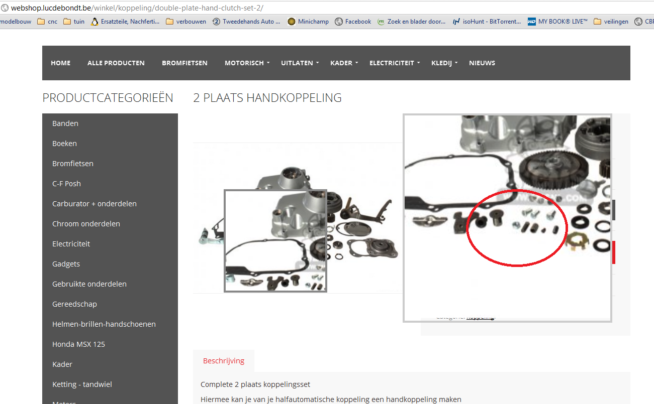

Het binnenwerk van de koppeling lijkt compleet: http://www.4taktwinkel.nl/stuklijst-hon ... -koppeling
hier langs de andere kant zijn een paar onderdelen die "ontbreken"... of anders zijn bij deze ss50
nummer 8 veronderstel ik dat het het kleine pinnetje is om de hendel (nr6) op z'n plek te houden.
nr 16 die achter de plaat zit (die via het hefboomsysteempje zou moeten duwen nr10) denk ik niet te hebben.
13, 14, 15 heb ik (zie eerder op foto in het witte bakje).
nummer 9 lijkt me vrij belangrijk en volledig te ontbreken... Kan dat? dat zou wel verklaren waarom ik helemaal niets van de koppeling kan induwen,ondanks dat ik die stel-schroef helemaal indraai. Feit dat het ook zo zwaar is om deze in te duwen lijkt me dan ook logisch aangezien de hefboom dan helemaal op z'n eind zit...
Kan dit?
Ik vermoed dat dit m'n vermoeden zal bevestigen...

Re: lifan LF50
Ja. Is een soort van druktafel die in de kap zit. Wordt door nr 12 ingedrukt.

NIX schreef:Ja. Is een soort van druktafel die in de kap zit. Wordt door nr 12 ingedrukt.
dus zonder die... nauwelijks/geen koppeling? m'n redenering klopt? of vermoed je nog iets anders "vreemd"?

Dat is allemaal zo raar niet inderdaad.

Het ontbreken ervan, toch?

Re: lifan LF50
Bericht door smarivoet »
onderdeeltjes onderweg. komt van 4taktwinkel.nl. vlotte afhandeling daar...
Heb dan maar ineens een pakking bij de bestelling gedaan... die van mij was wel functioneel, maar niet bepaald een meesterwerk :-).

Re: lifan LF50
ik denk dat ik (met een beetje geluk deze avond) vanaf nu heerlijk kan gaan ontkoppelen....
kheb het nu effe "droog" getest, straks alles dichtgooien... m'n middagpauze is wel over nu :-)
