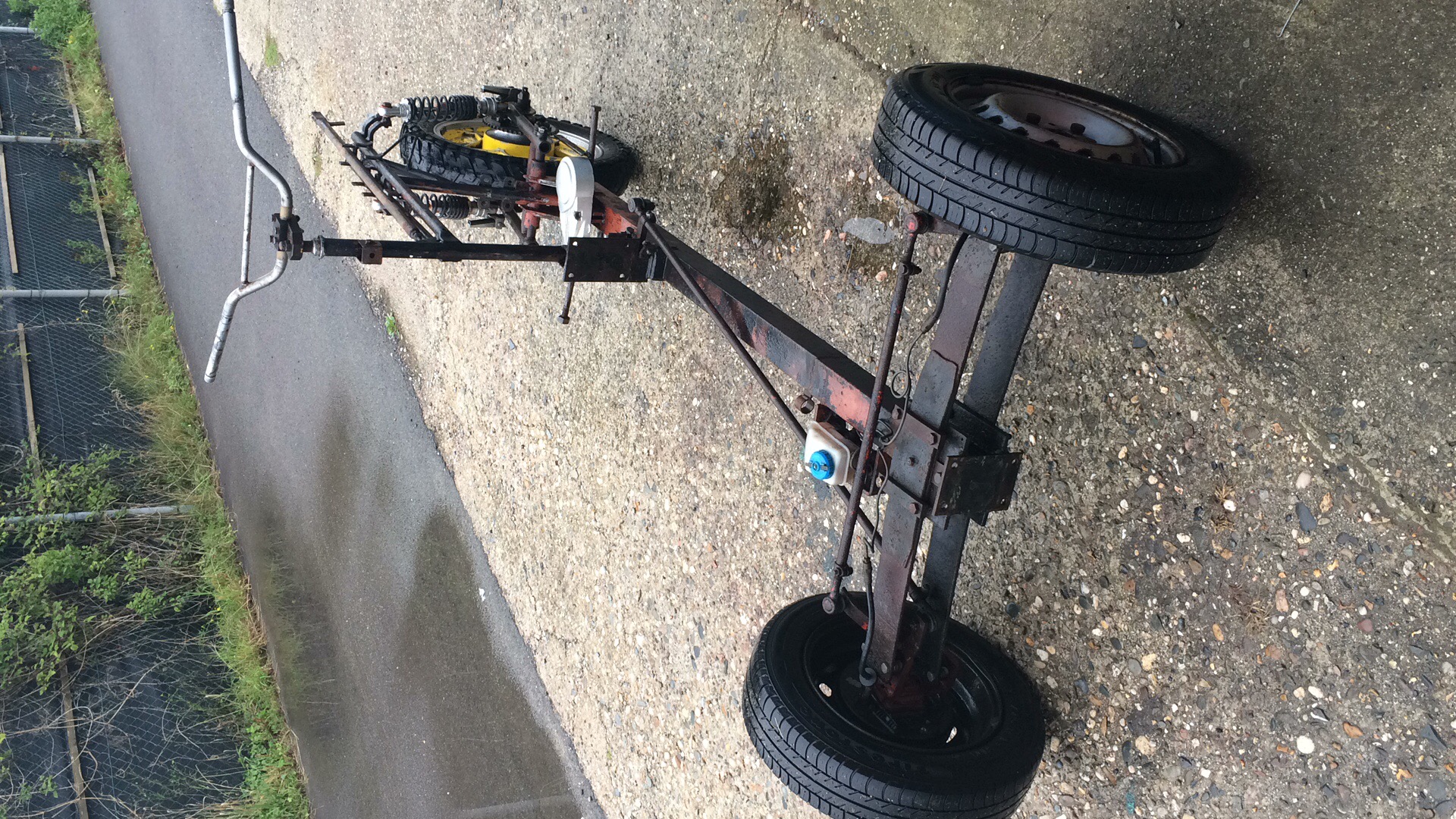

Er zit schot in de zaak!
De achterbrug en de bladveren zijn gemonteerd, verse fusees en stuurkogels. (vrijwel) Overal nieuwe bouten en moeren en alles lekker in het vet of locktite. Ja, er moeten nog borgklem units op de stangen.
Het sturen gaat nog wat moeizaam, maar dat zal de nieuwigheid van de fusees wel zijn. Hopelijk wordt dat beter.
Tijdens het her-monteren van de remslagen ben ik er achter gekomen dat die wel echt vergaan zijn. Scheuren en een mooie blaas.
Nu zit ik met het volgende, vanaf de remtrommel komt een flexibele rubberen slang, die overgaat in een koperen leiding, en hoe ik het zie zijn er twee opties.
  • 1: Nieuwe rubberen slangen halen en monteren op de huidige koperen slang.
  • 2: De hele zooi vervangen met flexibele rvs gevlochten slang.
Wat raden jullie aan? qua kosten scheelt het twee tientjes.

als de rvs slangen remvloeistof bestendig zijn zou ik die monteren

jup, het gaat om deze

mattijsvos schreef: 26 mei 2018 12:38 als de rvs slangen remvloeistof bestendig zijn zou ik die monteren
die dingen staan bekend als staalflex remslangen. en worden voornamelijk toe gepast in de racerij.
normale rubber slangen hebben nog wel eens de nijging om zacht te worden. als je hard moet remmen dan zetten ze iets uit waar door je weer iets minder remdruk hebt waardoor je minder hard kan remmen.
Re: Bakbrommer restauratie project
Dit is eigenlijk al autotechniek. Als je alleen een voetrem doet, dus hoofdremcilinder bij het rempedaal kan je vanaf de remcilinder met koper langs het chassis tot de bladveren vanaf daar met een T-stuk met slang naar de wielremcilinders.
Alleen die slang mag niet via de veren lopen hoor. Dus mooier is om vanaf het T-stuk ook met koperleiding maar dan aan de bakbodem tot boven de remtrommels te gaan en dan pas vanaf daar met remslang naar de wielremcilinders, eigenlijk net als een auto.
Ga je de handremhevels ook nog gebruiken?

De handrem is naar de achterrem met een giga lange staalflex remslang (bedankt Butt Head), die hergebruik ik gewoon weer want die werkt helemaal prima. Genoeg druk om het wiel te blokkeren, maar ook genoeg controle.
De hoofdremcilinder zit al tegen het T-stuk met de bladveren aan. Met kopere leiding van de hoofdremcilinder tot vlakbij de wielen, en het stuk tussen de rem en de koperen leiding zat een flexibele rubberen slang. Zie foto.
Ik neig er nu naar om staalflex leiding te halen, met genoeg lengte om er voor te zorgen dat de beweging van het wiel opgevangen wordt. Aan de bakbodem bevestigen is wel een heel goed idee. Ik denk dat ik ze aan het stalen frame waar de bak op gaat liggen ga bevestigen trouwens.
Ja precies, T-stuk aan de bak, van daar uit met koper tot zo dicht mogelijk bij de wielen, daar vastzetten, en van daar uit met gewone remslang ivm stuuruitslag en veren naar de wielremcilinders.
Dus net een auto.
Stoel
Berichten: 400
Bericht door Stoel »
Is er iets voor te zeggen om het niet met staalflex leiding te doen? Dat is namelijk voor mij makkelijker te realiseren, geen speciaal gereedschap etc, en qua kosten ongeveer gelijk.
Ja tuurlijk, dat kan ook.
