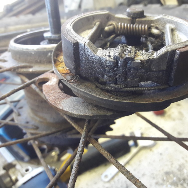

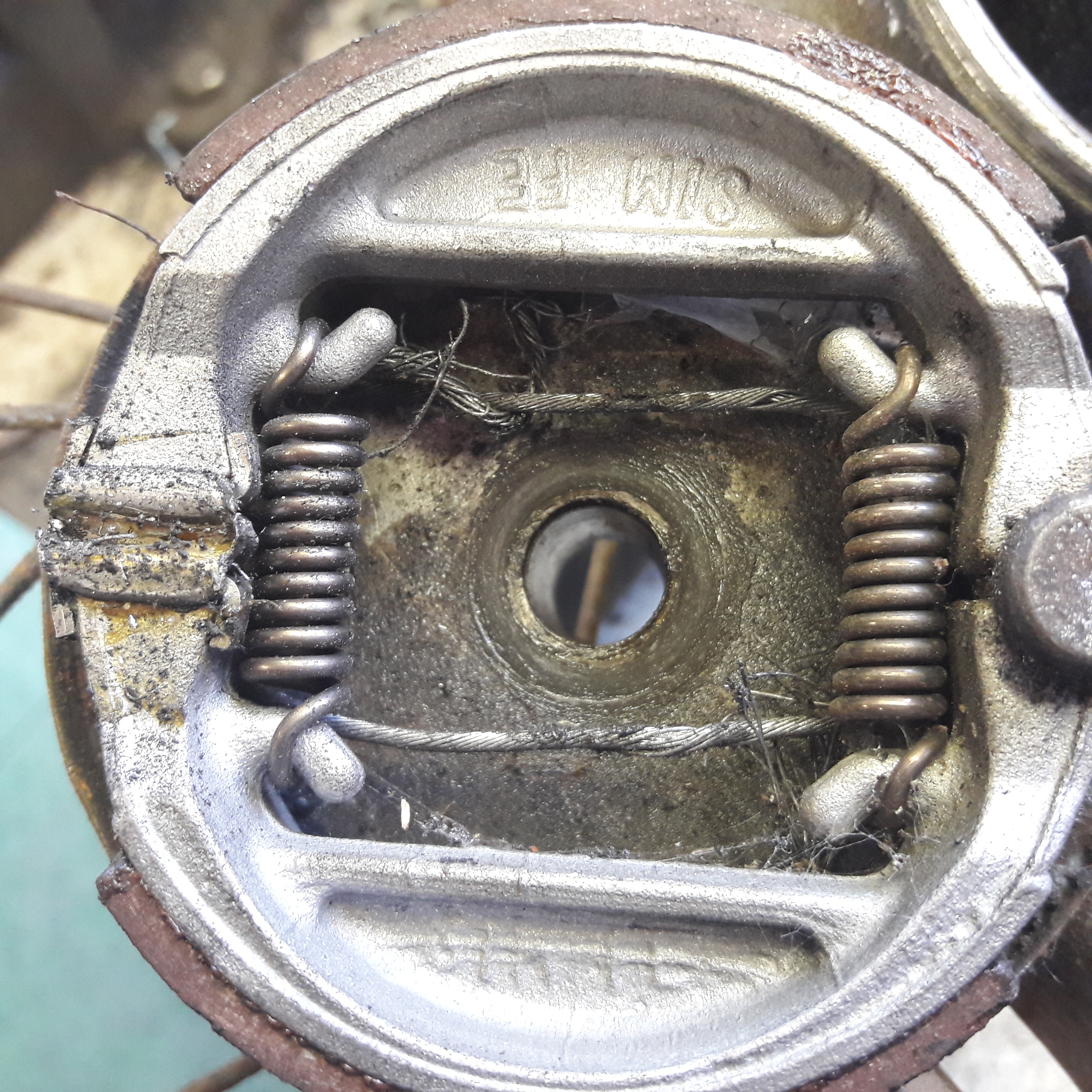

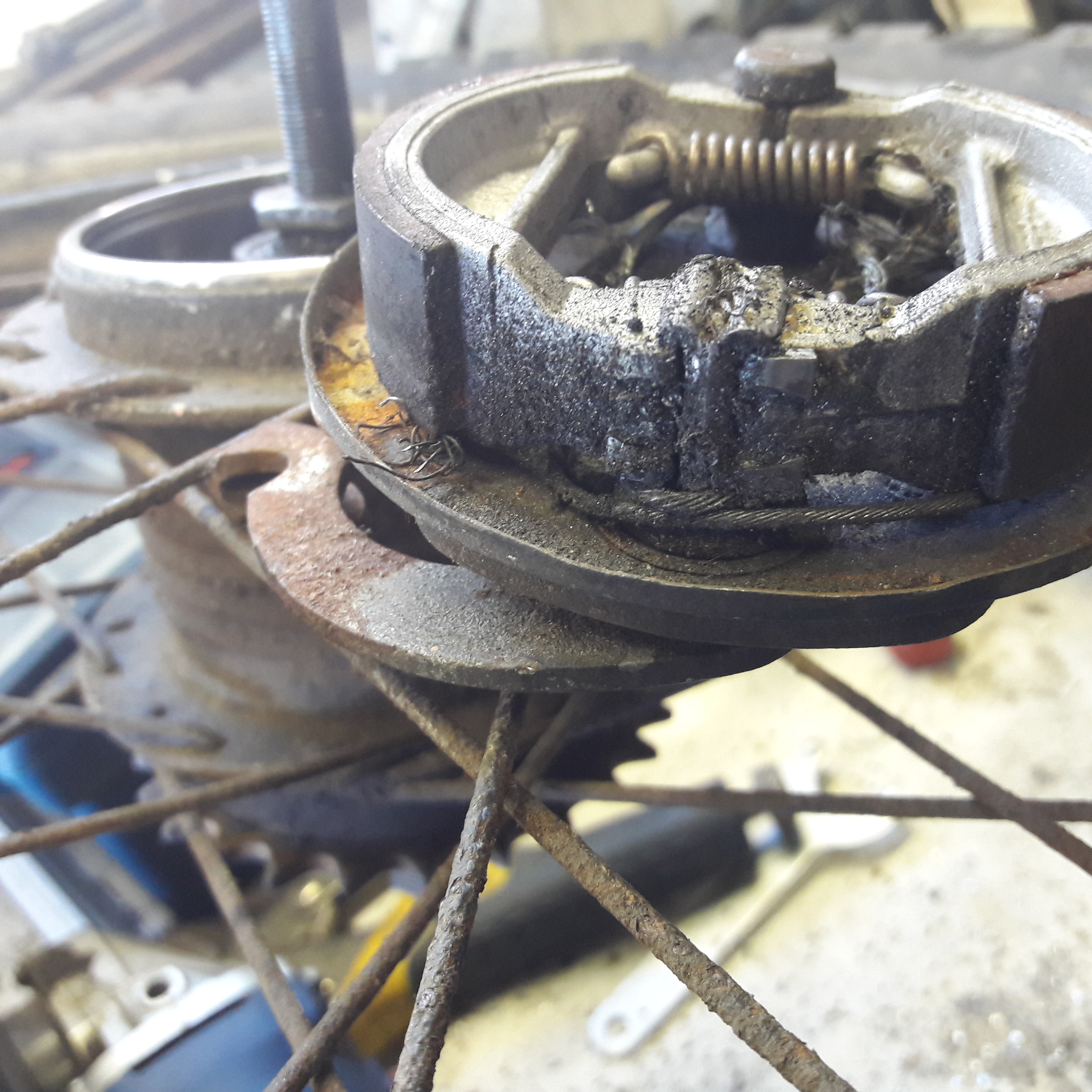

Weer eens aan de gang geweest. Achterbrug aangepakt. Gezien de maat band die ik wens moest de stelmogelijkheid van de ketting aangepast worden, dus wat verlengt/opgevult en verstevigd
Nokje ankerplaat erbij gezet...
En whalla......
Verder de achternaaf eens open gemaakt en daar een opmerkelijke ontdekking gedaan...

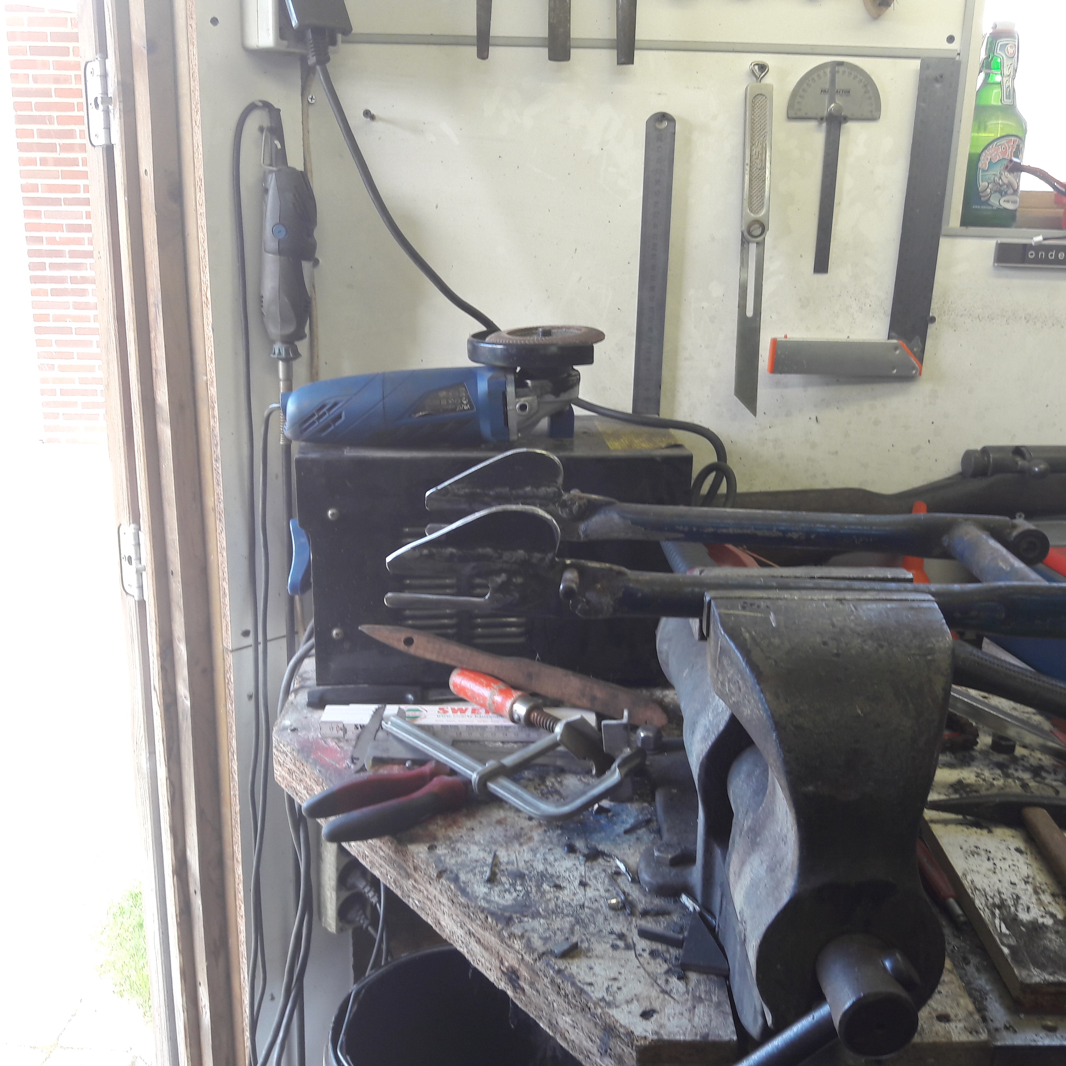

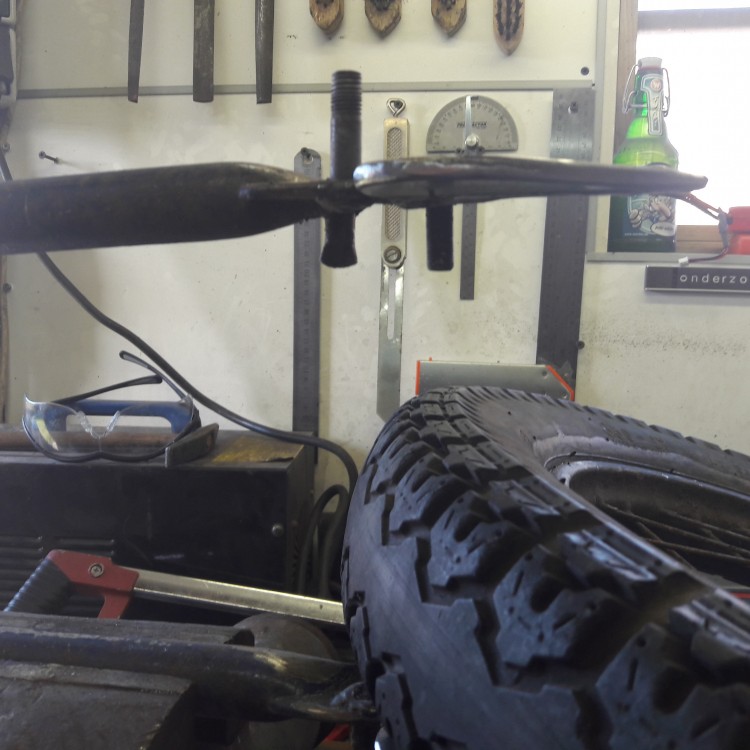

Voorvork hoek simpel aangepast. Gewoon een ander gat boren in de bovenplaat en beetje vouwen met de bankschroef......Afbeelding
Nog kijken om de hoek van de bovenplaat wat aan te passen zodat de moer en voorpootbouten goed aansluiten.
