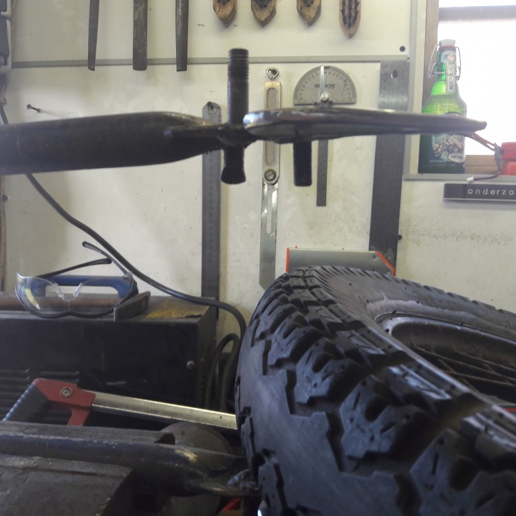

Weer eens aan de gang geweest. Achterbrug aangepakt. Gezien de maat band die ik wens moest de stelmogelijkheid van de ketting aangepast worden, dus wat verlengt/opgevult en verstevigd
Nokje ankerplaat erbij gezet...
En whalla......

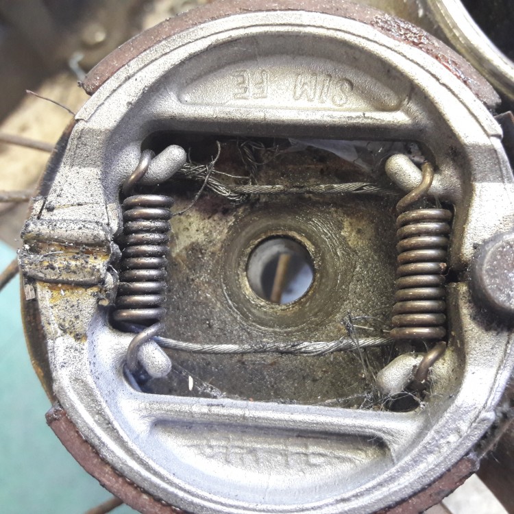

Verder de achternaaf eens open gemaakt en daar een opmerkelijke ontdekking gedaan...

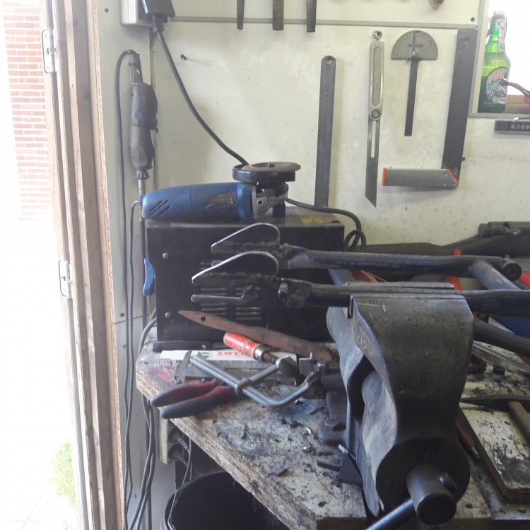

Geplaatst: 26 dec 2018 17:43
door gonzo
Voorvork hoek simpel aangepast. Gewoon een ander gat boren in de bovenplaat en beetje vouwen met de bankschroef......Afbeelding
Nog kijken om de hoek van de bovenplaat wat aan te passen zodat de moer en voorpootbouten goed aansluiten.
Re: Project Noof...... Niet geschikt voor puristen en oriliefhebbers
Geplaatst: 26 dec 2018 18:28
door NIX
Dit levert vast de beste wegligging ever op met een naloop van 0 of nog minder.
Geplaatst: 26 dec 2018 19:33
door gonzo
Wat is dat nou weer, naloop?
Geplaatst: 26 dec 2018 20:44
door nielspbr
Ook wel bekend als (rechtuit)stabiliteit.
