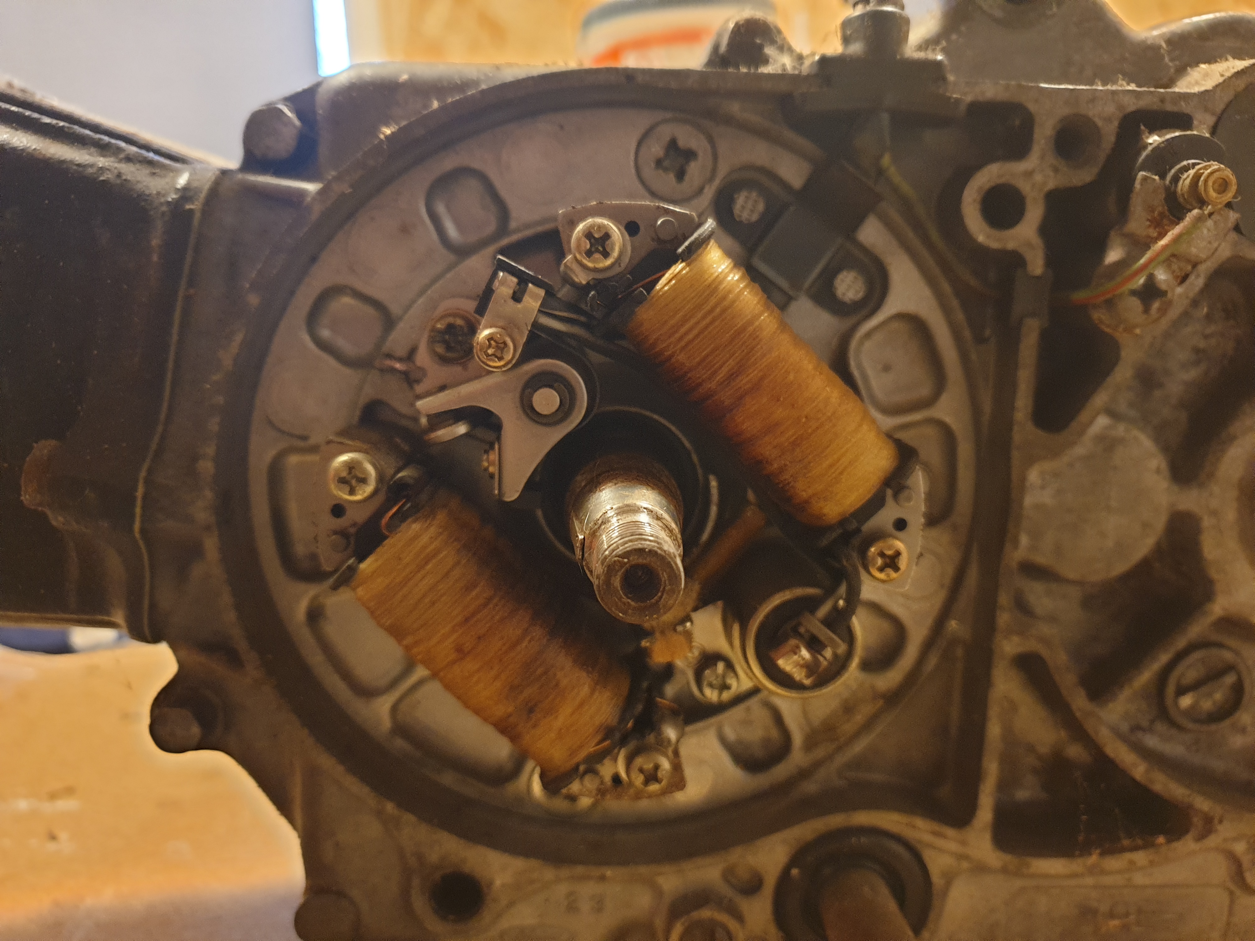

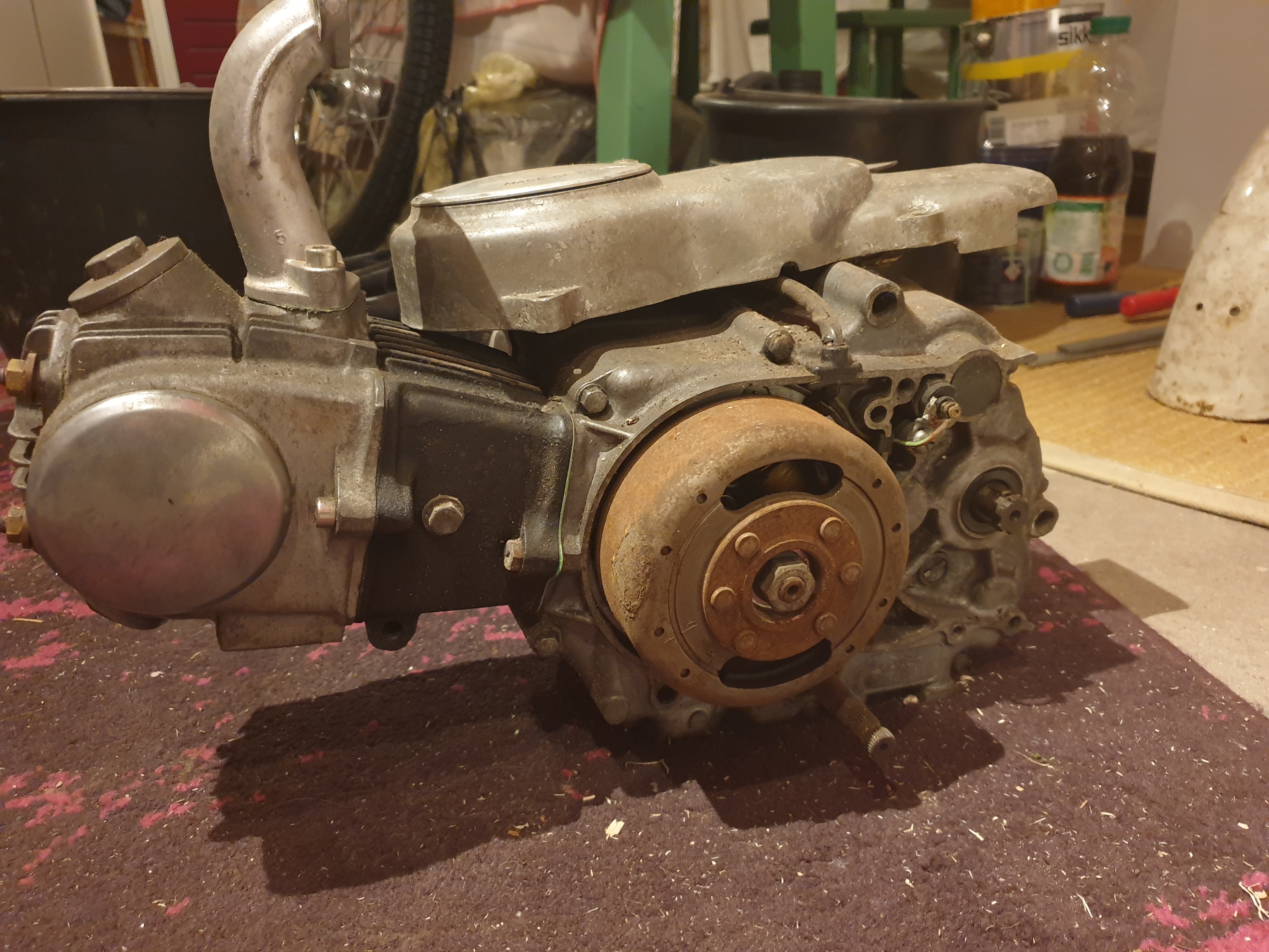

Daar istie dan... de basis. Recent nog gelopen. Geen spelingen voelbaar en draait soepel rond. Geen schoonheidsfoutjes? Jazeker, die zijn er!

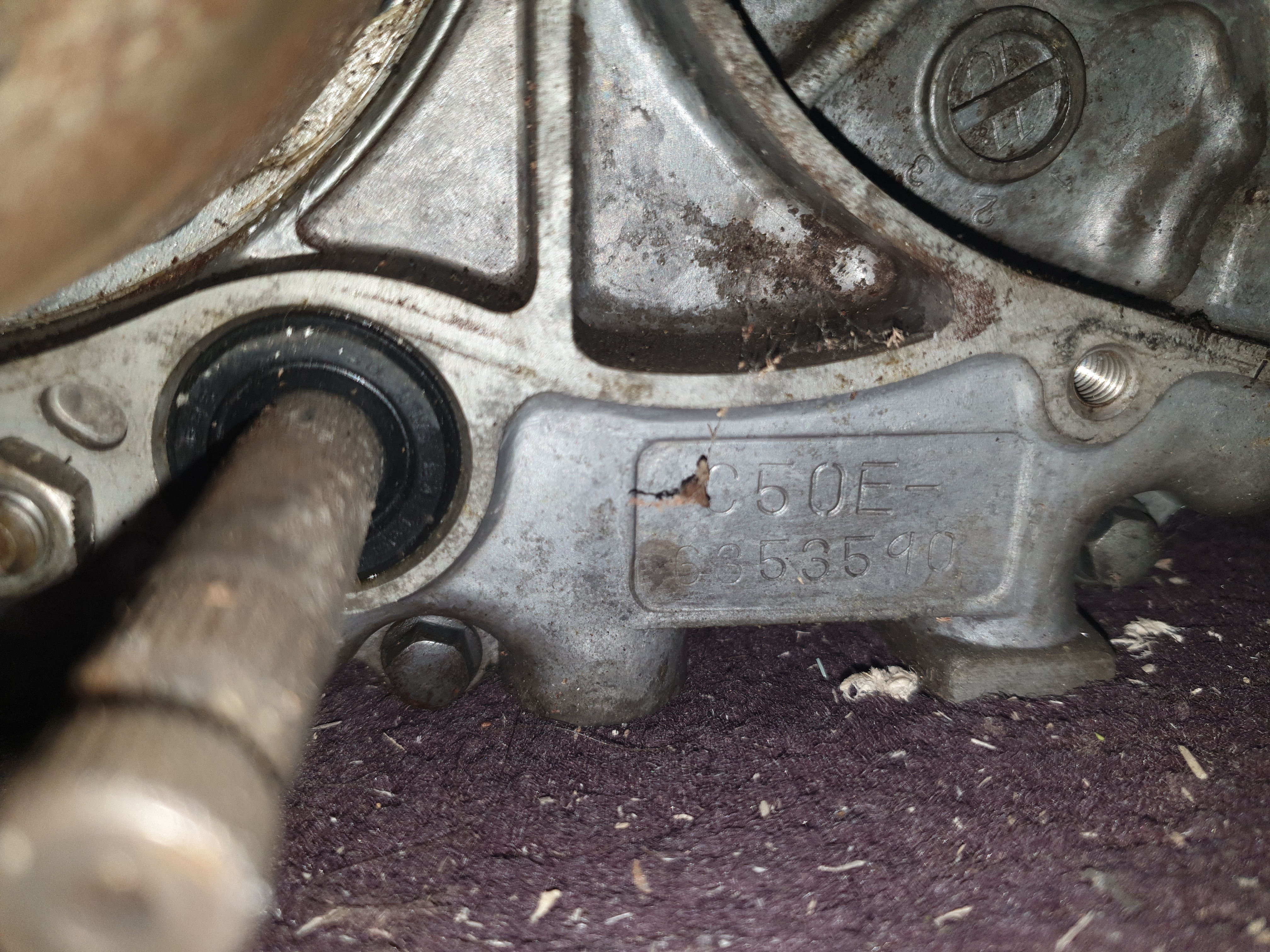

Nu heb ik qua motortypes weinig 'sjoege'. Ik was al blij dat het motornummer zo goed als overeen kwam...

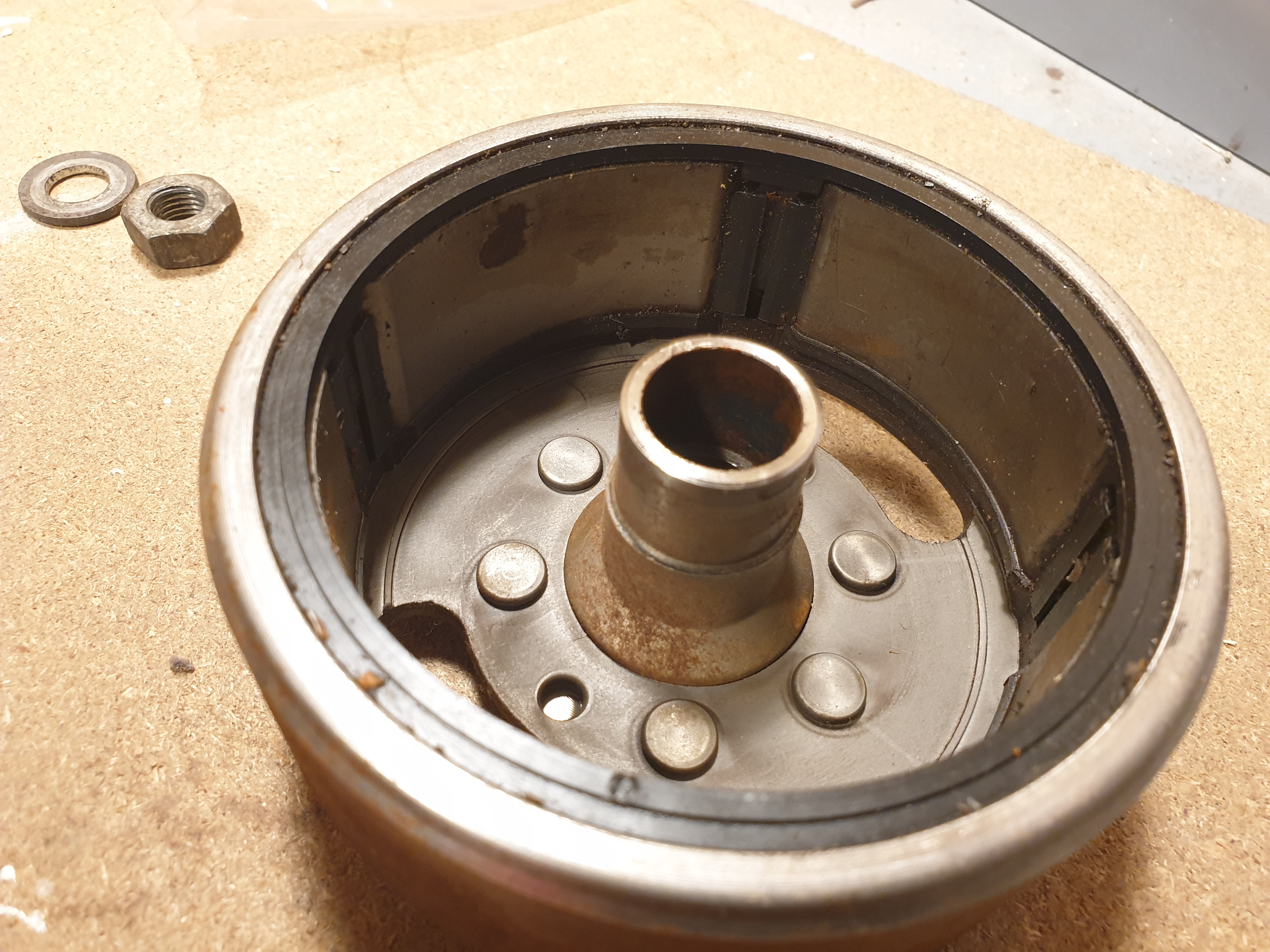

Maar eenmaal thuis, dronken van geluk, het vliegwiel eraf getrokken...
wel wat grotere spoeltjes als ik had verwacht. Ook het vliegwiel is anders opgebouwd. Een NipponDenso zonder vervroeging -huh- dacht ik. Tsja... dan ff de inlaat eraf. Als ik het goed heb past deze configuratie met inlaat op een Dax. Er zat een messing plaatje tussen kop en spruitstuk om de boel te knijpen. Ja dat kan ook
Denk dus dat het een 12V blokje is... ff nog geen foto's v.d. inhoud gemaakt.
Wil hem eerst ff lopend hebben zoalssie is. Gewoon om te ervaren wat ik heb. Maar dan... ombouwen naar 6V? Of m'n C50 opwaarderen naar 12V... was dat eigenlijk niet van plan... weet het nog ff niet. Of zo'n weerstand erin freutelen die 6V opsnoept?
Uiteraard gaat het een 70cc cilinder worden. De kop is origineel HM C50 49cc een originele 49cc HM kop van een SS50 heeft grotere kleppen als ik het goed heb.
Check die blokbouten! Origineel? Geen kruiskopjes maar zeskantjes
Advies advies:
A wat is wijsheid, terugbouwen naar 6V? Grondplaat en ander vliegwiel?
B als 12V blijft moet er dan veel aan de draadboom v.d. C50 gebeuren qua aanpassing?
C 70cc cilinder op deze org. HM C50 kop of is een SS50 kopje 49cc aan te bevelen?
D wat voor blokje is dit nu? Is dit een nu zo'n 'tt' blok?
Het is allemaal hobby he, dus de oplossing hoeft daarom niet altijd te efficiënt te zijn.

Ben ik nu gek of zie ik geen cdi pickup? (ok, waarschijnlijk beide)
Doe eens een foto die het stuk boven het bloknummer weergeeft?
ps. Bij de japanse monkey's is het zo dat de tt en nt blokjes evenveel vermogen leveren, en dat is meer vermogen dan een ot blok levert. (3,1 tegen 2,6pk)
(japanse monkey ) tt blokjes hebben een lange 6v tap en een lange drijfstang, verbrandingsruimte en kleppen als nt maar de nok nog in glijlagers. Dus nog gewoon 6v met punten.

Bedankt nielspbr, cdi pick up heefttie niet, puntjes erin.. condensator en de nokkenas draait vrij rond in de kop. Geen kogellagers. 6Volt, yes geen ombouw naar 12Volt.nielspbr schreef: ↑01 jan 2021 02:42 Ben ik nu gek of zie ik geen cdi pickup? (ok, waarschijnlijk beide)
Wat honda allemaal met c blokjes heeft uitgespookt weet ik niet meer, dat is in het verleden hier wel eens langsgekomen.
Onderstaand wat details van vliegwiel en grondplaat

Gooische Honda schreef: ↑02 jan 2021 19:54Bedankt nielspbr, nope je bent niet gek. Cdi pick up heefttie niet, puntjes erin.. condensator en de nokkenas draait vrij rond in de kop. Geen kogellagers. 6Volt, yes geen ombouw naar 12Volt.nielspbr schreef: ↑01 jan 2021 02:42 Ben ik nu gek of zie ik geen cdi pickup? (ok, waarschijnlijk beide)

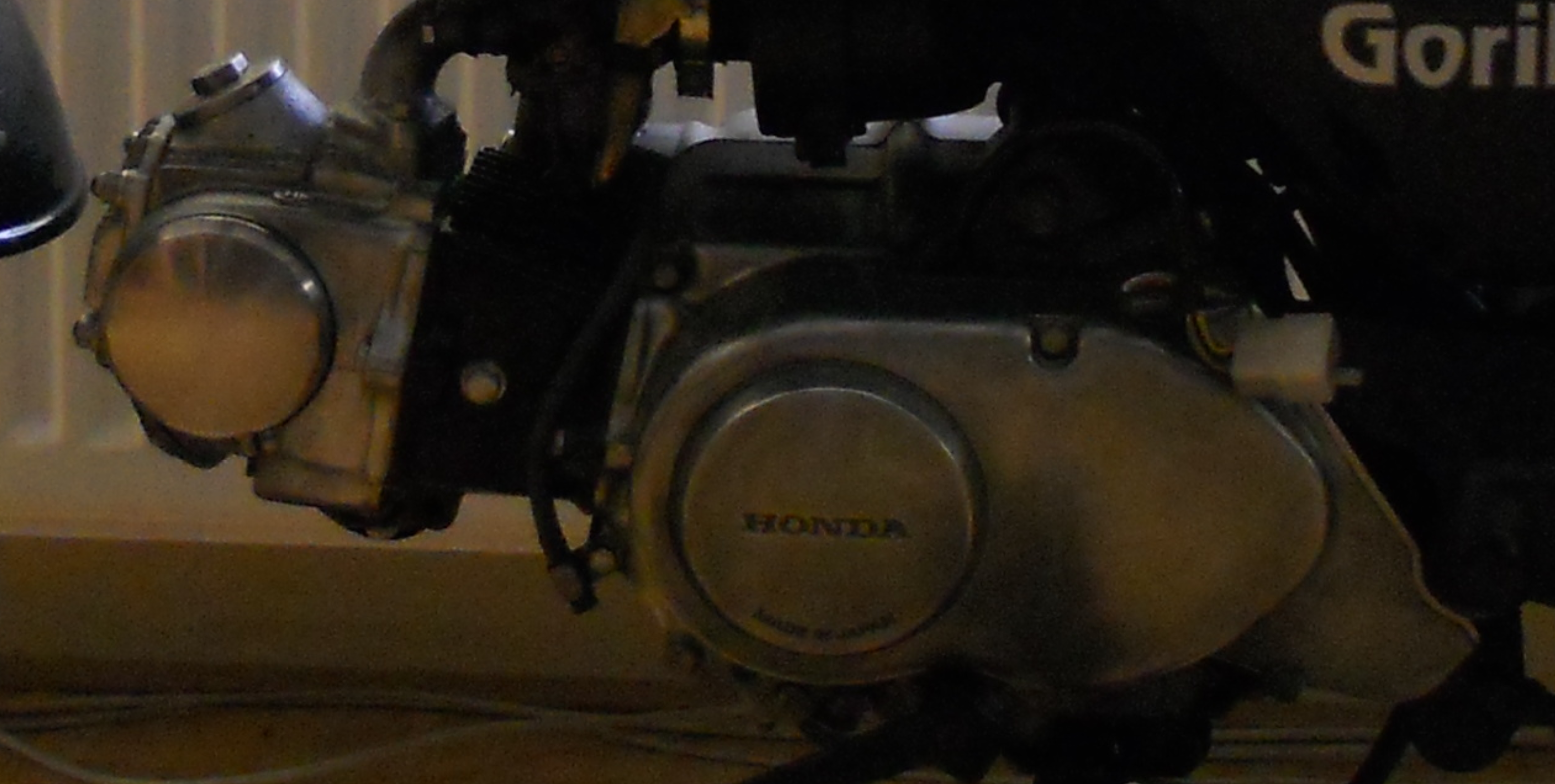

Die ene halve gorilla(~85/86) die ik heb heeft ook zo'n tussentype blok. Met zeskantboutjes en een eendelig oud type ontstekingsdeksel.
Maar aangezien dit een gorilla is, 4-bak handkoppeling. (Sorry voor de vage foto.)
