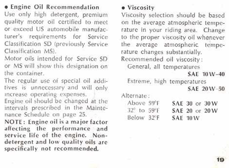

Kan deze olie gewoon in de bami monkey of krijg ik dan ee
n probleen met slippende/plakkende platen.
Vanwaar de vraag......ik heb een aantal liter staan op de zaak die ik of ga gebruiken voor de monkey of maandag aan de olieboer meegeef.
Beetje zonde als ik het gewoon in me monkey kan donderen want ik moet toch even verversen

- Berichten: 9109
volgens deze pagina uit een honda c50 c65 zou SAE 30 er in moeten kunnen
- Berichten: 16947
Er staat wel een omgevingstemperatuur bij. In de winter niet gebruiken
